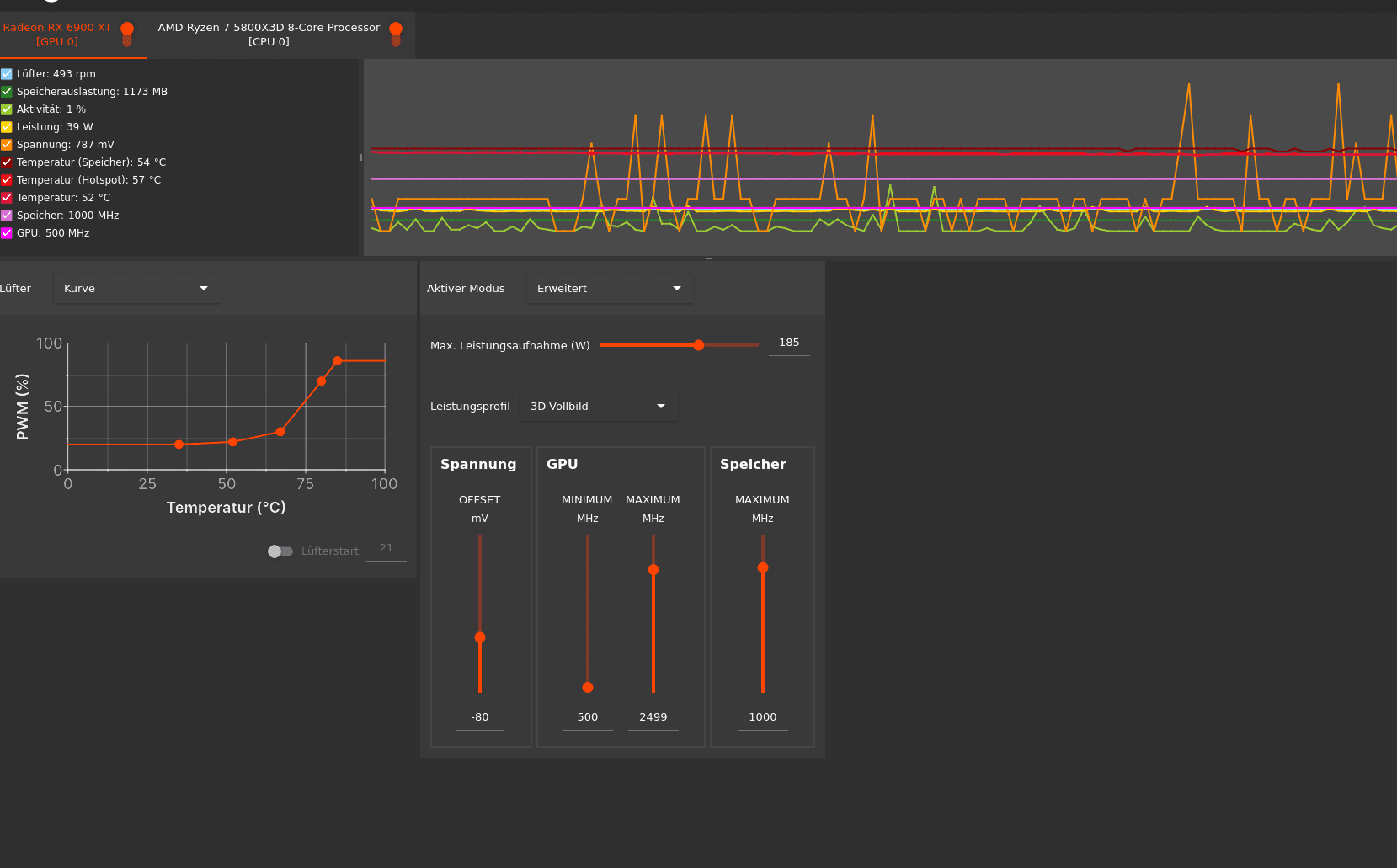

Also ich Checke CoreCtrl einfach nicht. Wenn ich da das Power Target einstelle auf 185 Watt. Dann greift das nicht. Stelle ich 290 Watt ein, dann greift das.
Core Takt einstellen --> funktioniert
Spannung einstellen --> funktioniert nicht, aber wenn ich einfach -150mV einstelle crasht das System, also irgendwas funktioniert da scheinbar doch.
Kann mir hier jemand helfen?
Hab die Anleitung von CoreCtrl schon befolgt bei github und alles auch so eingestellt.

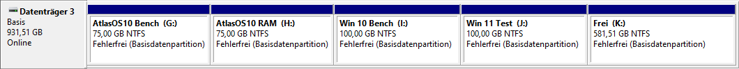

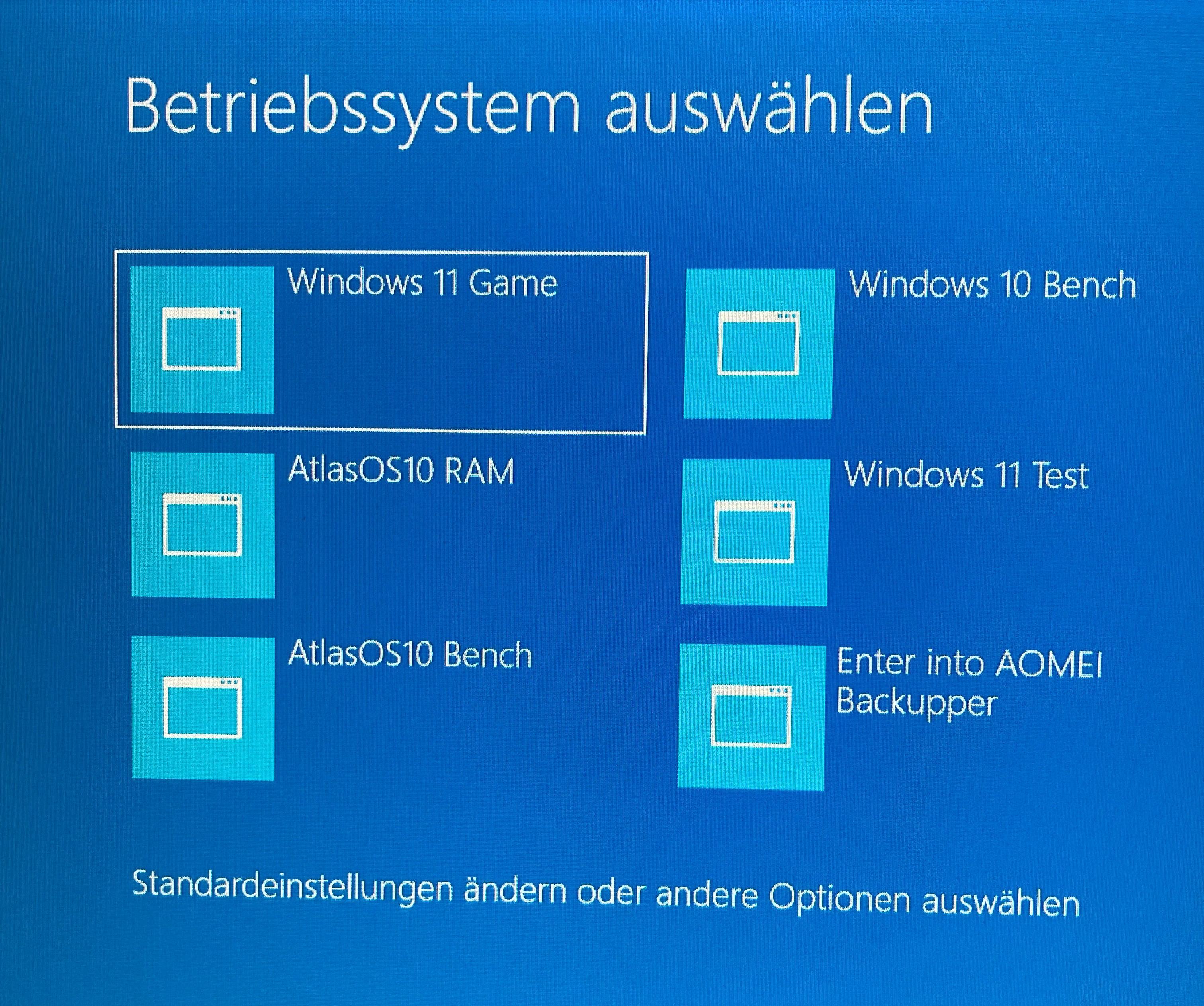

Nobara hatte ich nach diesem Tipp bereits im Auge, nun sehe ich mir gerade die Beschreibung von Garuda an und stoße auf diesen Hinweis:
"Dual booting Garuda Linux may lead to unexpected issues! Be aware that the other OS may change the EFI boot priorities on UEFI oroverwrite the bootloader on BIOS systems."
(Quelle)
Was ist davon zu halten? Wenn ich mich entscheide, den aktuell fünf Windows-Installationen zwei Linux-Distributionen hinzuzufügen und die nach einer Testphase ggf. wieder loswerden möchte, sollte möglichst nichts schiefgehen. Mit den Windows-BCD-Dateien ist nicht zu spaßen. Gibt es Risiken? Worauf sollte ich achten?
Die Bench- und Testinstallationen (zzgl. künftig zwei Linux-Partitionen) haben ihre eigene SSD, siehe oben. Das Haupt-Windows "11 Game" liegt auf einer anderen. Dort befindet sich auch die EFI-Partition.
Die Warnung hat weniger was mit Nobara zu tun, sondern so wie sich windows um den Bootloader "kümmert" - das ist da nämlich ziemlich gierig. Was du vor hast kann klappen, muss aber nicht. Du solltest vorher das wiederherstellen eines durch Windows-Updates kaputtgemachten grub/systemd Bootloader trainieren. Und das wiederherstellen eines Windowsbootloaders durch ein Linux-Update. Das ist leider systeminheränt bei Dualboot von Systemen die sich nicht kennen und einen auf Highlander (es kann nur einen geben) machen. Das pasiert aber bei Debian, Void, Arch, Suse und co genau so.
Woran genau machst du denn funktioniert / funktioniert nicht fest? Spiegeln sich die eingestellten Werte nicht im sysfs wider, oder erreichen Leistung / Spannung im CoreCtl Graph unter Last nicht die erwarteten Werte?
@Shihatsu: Danke dir. Das Projekt hat sich nach deiner Auskunft gerade etwas nach hinten geschoben auf der Prioritätenliste. ;)
Ob ich dir helfen kann, weiß ich nicht, aber ich kann mitteilen, das es bei mir unter xUbuntu mit 5.15er Kernel ebenfalls nicht funktioniert hat, aber jetzt unter Manjaro mit 6.5er Kernel schon.
Das es an der Kernelversion liegen könnte, ist nur ein Verdacht, wüsste nicht, was sich sonst großartig geändert hätte. Und die AMD-Treiber mögen neuere Kernel. 5.15 ist ja schon nahe am Minimum mit dem sie überhaupt erst funktionieren.
(Quelle)
Dualboot kannst du machen und wenn dir Garuda nicht gefällt und wieder deinstallieren tust. Muss du den windows bootloader wieder herstellen. Du startest die windows iso von deinen usb stick shift +f10
da kommt die cmd konsole und mit einen befehl stehst du den bootloader wieder her. mit diesen befehl stellst du den windows bootloader wieder her C:\> bcdboot C:\Windows /s G: /f UEFI
g: ist nur ein beispiel falls dein boot part g: als buchstabe hat.
Der grafische windows reparieren und ist der absoluter müll.
Genau das. Also es ändert sich dann entweder nur in eine Richtung oder gar nichts. Das ist complett weird.
Aber ich muss das später auch nochmal testen wenn ich das ohne CoreCTRL mache, sondern manuell in den Dateien für die GPU. Z.B. /sys/class/drm/card0/device/pp_od_clk_voltage

Die Kernelversion war auch nur eine Idee von mir, weil mir eben mit Ubuntu auch aufgefallen war, das das Powerlimit nicht greift und ich erst neulich eher zufällig festgestellt habe, das es jetzt unter Manjaro doch tut.
Ich werde dann mal schauen, dass ich den 6.2 Kernel installiere. Mal sehen ob das besser funktioniert.
Es wäre jedenfalls schön ^^
