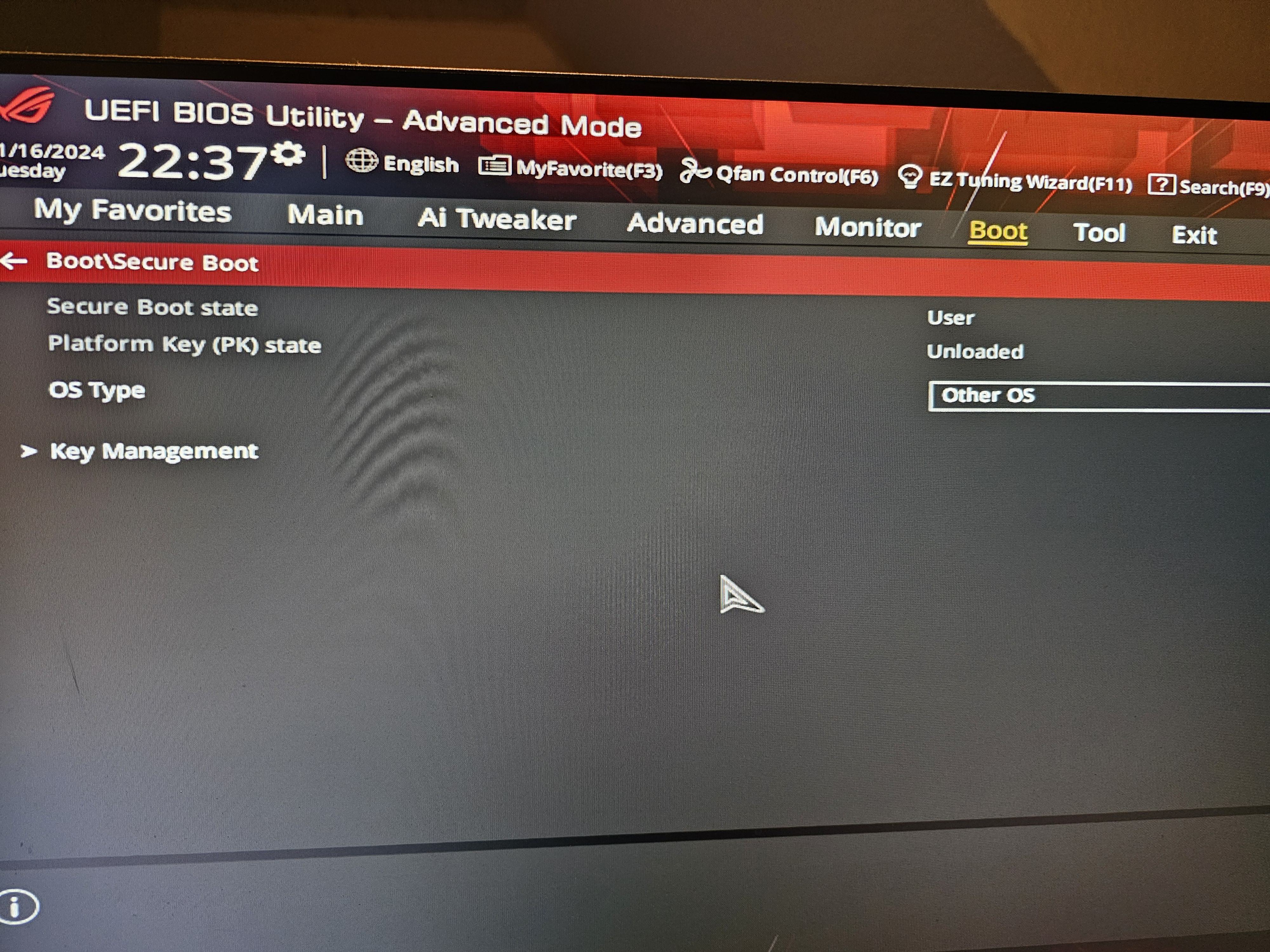

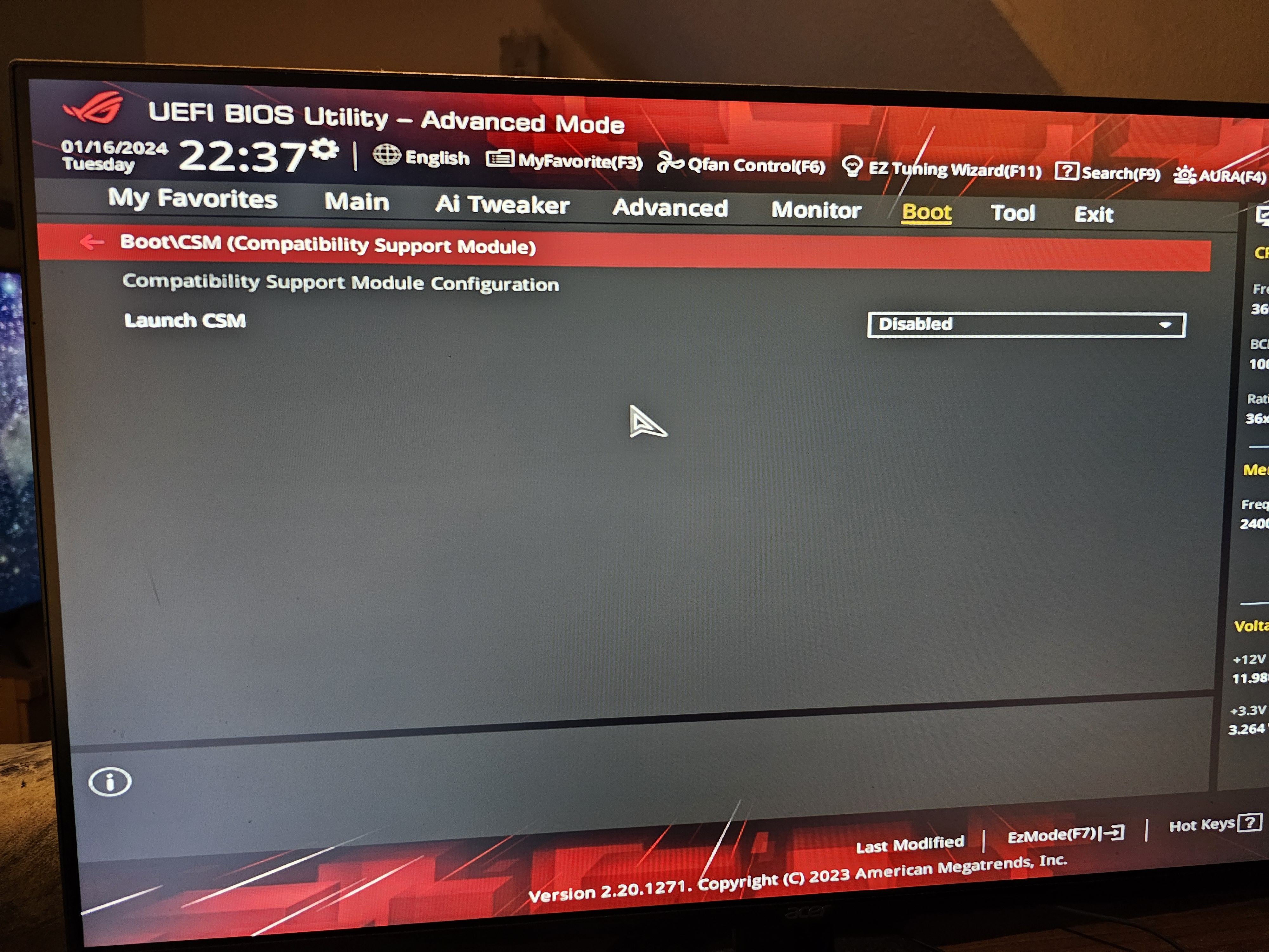

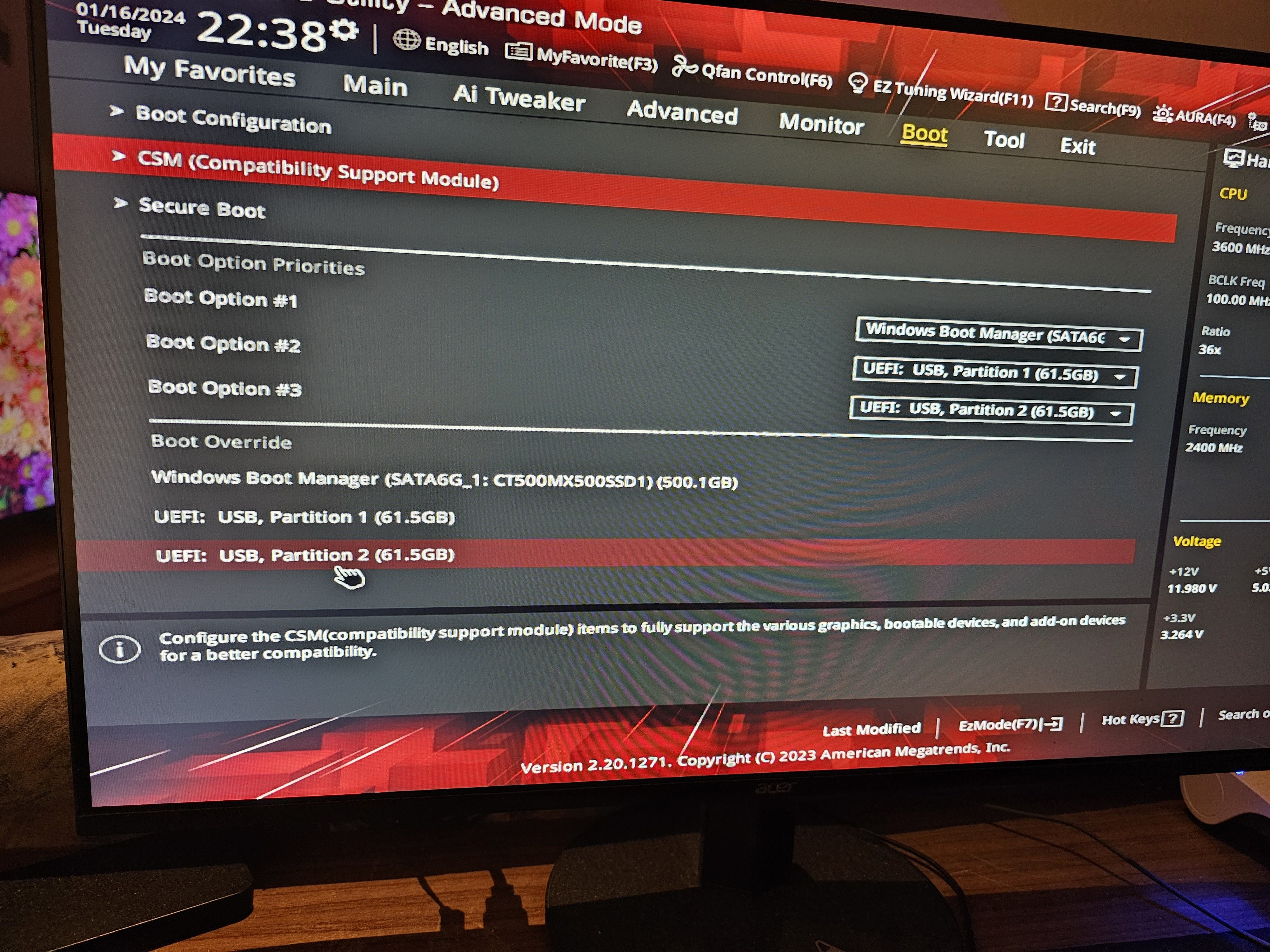

Also Secure Boot ist aus und CSM ist aus. Wenn ich den Stick im BIOS direkt auswählen will kommt beim oberen Eintrag nichts und beim unteren Eintrag die gleiche Fehlermeldung wie in meinem ersten Post.
Warum auch immer der Stick da zweimal auftaucht. Wie gesagt Windows 11 bootet normal. Das habe ich mit dem gleichen Stick installiert.
Edit: wenn ich mit Bale aetcher erstelle bootet er schonmal.
Live vom Stick funktioniert es auch ohne Probleme. Wenn ich das als Dualboot installiere hat das keinerlei Einfluss auf die Windows-Installation und man kann es auch rückstandlos wieder entfernen?

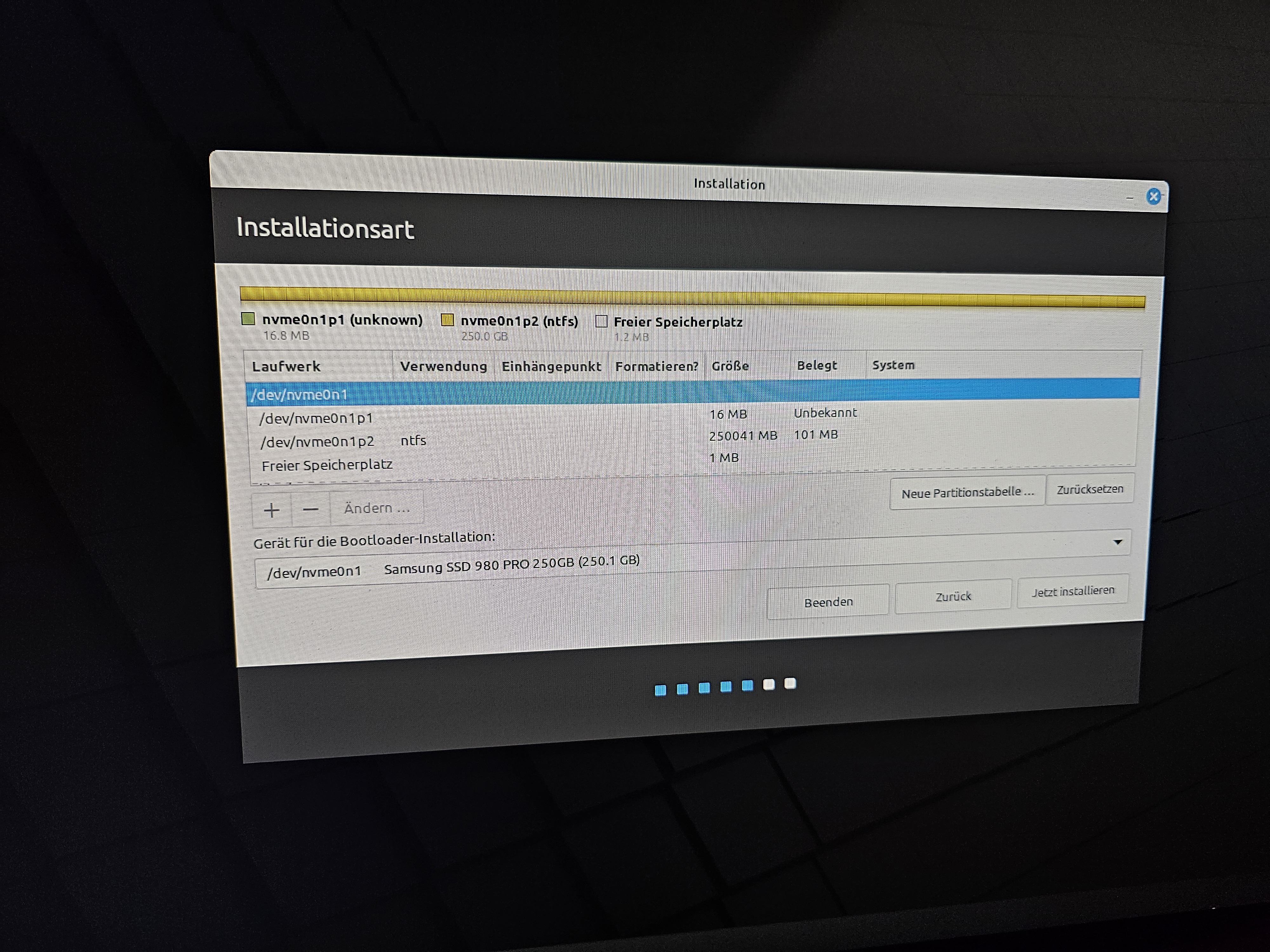

Das ist meine leere SSD. Kann ich das so lassen? Habe natürlich vorher Dualboot ausgewählt.

Wenn du dem Installationsprogramm sagst das es nur auf der freien Platte was installieren soll, bleibt dein Windows davon unbeeinflusst.
Das funktioniert wesentlich besser als der Windows Installer... .
Du hast zwei saubere Einträge dann im BIOS für entweder den Linux Bootloader oder den Windows Bootloader.
Der Linux Bootloader bindet normalerweise Windows mit ein, so das die meisten den Linuxbootloader drin lassen und dort dann immer auswählen was gemacht werden soll.
Das heißt wenn ich so wie auf dem letzten Foto abgebildet installiere, auf der leeren SSD, komme ich noch ins Windows?
Die im Bild gezeigte SSD ist aber nicht leer, ich sehe da ein 250GB großes NTFS Volume drauf...
Das ist aber leer. Die habe ich erst reingebaut. Wenn ich die auswähle richtet die Linux alleine ein, oder?
Aus der Ferne kann ich nicht beurteilen ob auf dem richtigen Datenträger gearbeitet wird.
Es gibt einfach zu wenig Information vom Fragesteller für mich.
Der Installer fragt den Benutzer - die Fragen sollten sinnerfassend beantwortet werden.

Wie Roman schon schrieb, aus der Ferne ist es schwer.
Klar steht dran das nur 101 MB belegt sind., das spricht jetzt nicht dafür das da Windows drauf installiert ist.
Um ganz sicher zu sein das dein Windows diese Festplatte aber nicht braucht: Bau sie einmal aus.
Bootet dein Windows dann noch ohne das es die 980 Pro vermisst?
Dann kannst du diese wieder einbauen, formatieren und weiter machen mit der Installation.
Bootet dein Windows allerdings nicht mehr, wenn du die Platte ausgebaut hast, dann müsstest du mehr Informationen über deine verbauten Festplatten auflisten.

Am leichtesten ist wirklich, Win-Platte raus, neue Platte rein und Linux installieren, dann Win-Platte wieder einbauen und unter Linux grub updaten.
Funktioniert super einfach und alles läuft wie es laufen soll.

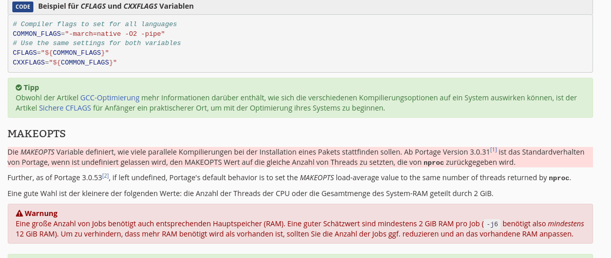

ich habe den install guide von gentoo halt befolgt pro thred 2 gb ram. ich habe 16gb ram . Ich habe so gerechnet ich lasse 4gb ram frei . Ich habe nicht in mein make.conf file ACCEPT_keywords ~amd64
ich mache das manuell per packet.
ACCEPT_LICENSE="*" das habe ich bei der installation nach anleitung schon rein gemacht.

@Namx3 Ich habe keine Ahnung wo die Anforderung mit 2GB RAM pro Thread herkommt. Sollte wirklich der Arbeitsspeicher zu gering sein, so kann man einen SWAP in der /etc/fstab einrichten.
Ich hatte 2023 als ich meine AM4 Plattform abgerüstet habe - kurzfristig einen Ryzen 3 3100 mit 8GiB ddr4 RAM verbaut. Das reicht im Grunde auch. Das ist ein sehr leistungsstarker Prozessor für gentoo.
bis 2019 hatte ich ein ASUS G75VW notebook mit Intel I7-3610QM Prozessor und 20GiB DDR3 RAM. Ich denke die 16GiB RAM sind mehr als ausreichend.
Das würde ich trotzdem so setzen. Die 5 ist dafür da, damit Portage nicht der große wichtige Hauptprozess ist (um es eher ungeau auszudrücken - genauer -> man nice)
Code:
MAKEOPTS="-j12 -l12"
PORTAGE_NICENESS=5
Danke. UEFI fügt den Bootlaoder Eintrag wieder hinzu für Windows wenn der Windows Datenträger wieder angeschlossen wird. Das ist der sicherste Weg. Umgekehrt darf man den Linux UEFI Eintrag neu erstellen,

Warning
Using a large number of jobs can significantly impact memory consumption. A good recommendation is to have at least 2 GiB of RAM for every job specified (so, e.g. -j6 requires at least 12 GiB). To avoid running out of memory, lower the number of jobs to fit the available memory.
Ich kann die Limitierung nicht nachvollziehen. Es wird sicherlich jemand gut nachgedacht haben, bevor er so etwas in das Handbuch reinschreibt. Ich hatte für 2 oder 3 Monate nur einen Ryzen 3 3100 mit 8GiB VRAM weil ich von B550 Ryzen 5800X mit 64GiB RAM auf AM5 umgestiegen bin. Teile verkaufen, billige Teile verbauen. Neue Teile kaufen. Billige neu gekaufte Teile 8GiB RAM Modul / Ryzen 3 3100 verkaufen.
Meine Box war nicht limitiert auf diese Einstellung für diesen Zeitraum. Dass es einen Linux SWAP und andere Wege gibt für RAM Mangel sollte klar sein. Dass man dann nicht auf tmpfs compiliert sollte auch klar sein.
Dass mir der compiler abschmiert wegen fehlenden X/Y kenne ich - hatte ich öfters seit 2006. Dann behebt man das Problem. Oder wartet 2 Tage bis es eine neue Paketversion gibt. Falls es immer noch passiert Fehler suchen oder bugs.gentoo.org Fehler einmelden. Falls es wirklich ein Fehler ist der aufgrund üblichen Systemeinstellungen passiert.
Danke für die Rückmeldung
Warning
Zum thema fehlen ram bei 16gb das ist mir passiert bei -j12 -l12 bei compilen von gtk webkit und qt6 . Bei lutris installieren. Dem rest macht es keine probleme. Gerade bei dem großen sachen passiert das wenn du zb ein webbrowser compilen tust ein gtk webkit ,qt6 .qt5 das sind die problem packete das der ram mit 16gb voll wird und der pc hängt. Mit -j6 compilt das ohne probleme diese großen sachen

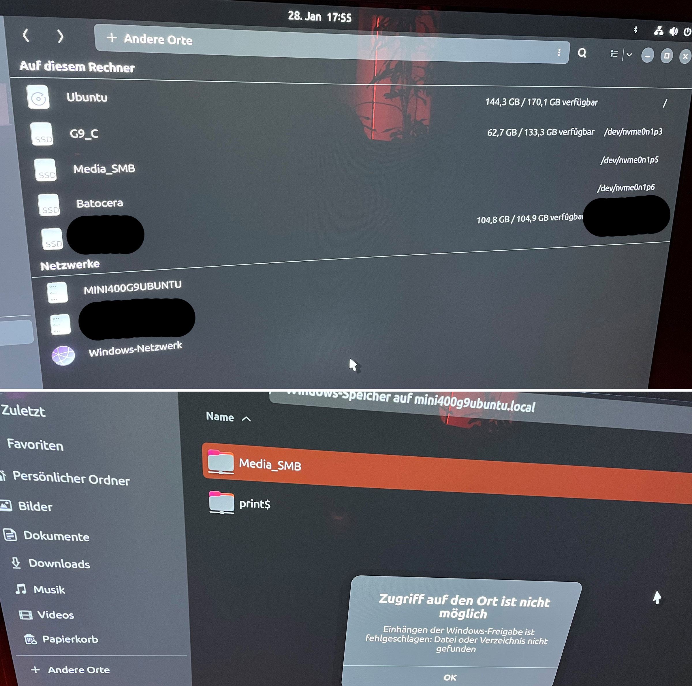

Hallo!
Ich bin blutiger Linux-Anfänger, habe aber bereits auf meinem MiniPC das neue Ubuntu laufen (mit Home Assistent usw.). Aktuell versuche ich, einen Samba-Server einzurichten, so dass ich über meinen Haupt-Windows11-PC auf eine freigegebene "Partition" auf dem Ubuntu-MiniPC zugreifen und dort Dateien lesen und speichern kann. Es soll ein Medienserver für Musik-, Bild- und Filmdateien im (vorerst nur) lokalen Netzwerk sein. Bin nach einem Tutorial vorgegangen, habe anscheinend den Pfad zu "Media_SMB" eingerichtet und auch (über Root) dem zur Zeit einzigen User ein Passwort vergeben. Auf beiden Rechnern ist die Workgroup mit selbem Namen festgelegt.
Unter Windows 11 wird mir in der Netzwerkumgebung "Media_SMB" im Dateiexplorer angezeigt. Aber sobald ich den Pfad/Ordner öffnen möchte, meldet sich Win11 mit "Auf \\MINI400G9UBUNTU\Media_SMB konnte nicht zugegriffen werden" (Diagnose hilft dann nicht).
Versuche ich unter Ubuntu unter "Dateien" auf Media_SMB als Netzwerk-Instanz zuzugreifen, erhalte ich nach Eingabe meines Passwords seltsamerweise die Meldung "Zugriff auf den Ort ist nicht möglich. Einhängen der Windows-Freigabe ist fehlgeschlagen. Datei oder Verzeichnis nicht gefunden". Siehe Bild. Unter Ubuntu steht zudem oben "Windows-Speicher auf mini400g9ubuntu.local". Warum steht da unter Ubuntu "Windows-Speicher"? Warum ist mir auf keinem der beiden Systeme der Netzzugriff möglich (Direktansteuerung über Ubuntu geht natürlich)? Habe ich den Pfad zur Partition falsch unter Ubuntu eingerichtet? Das Verzeichnissystem unter Ubuntu ist mir eh ein Rätsel (obwohl ich aus MSDOS-Zeiten ähnliche Befehle kenne). Sucht mein Samba-Share vielleicht das Verzeichnis Media_SMB unter der Hauptpartition, wo Ubuntu drauf ist? Wie steuere ich konkret die separate SSD-Partition "Media_SMB" an, so wie sie wie auf dem Bild unter /dev/nvme0n1p5 zu sehen ist?
Und noch was: Seltsamerweise akzeptiert mein aktuelles Ubuntu trotz vorheriger Samba-Installation über sudo get-apt usw einige Befehle aus dem von mir gewählten Tutorial nicht. Beispielsweise kann mein Ubuntu-Terminal mit den g-Befehlen aus dem Tutorial nix anfangen, wie etwa "gsudo" und "sudo gedit...". Woran liegt das?
Es könnte sein, dass dies ein Microsoft Windows Befehl ist. Ist der installiert?
Ist diese Software installiert?

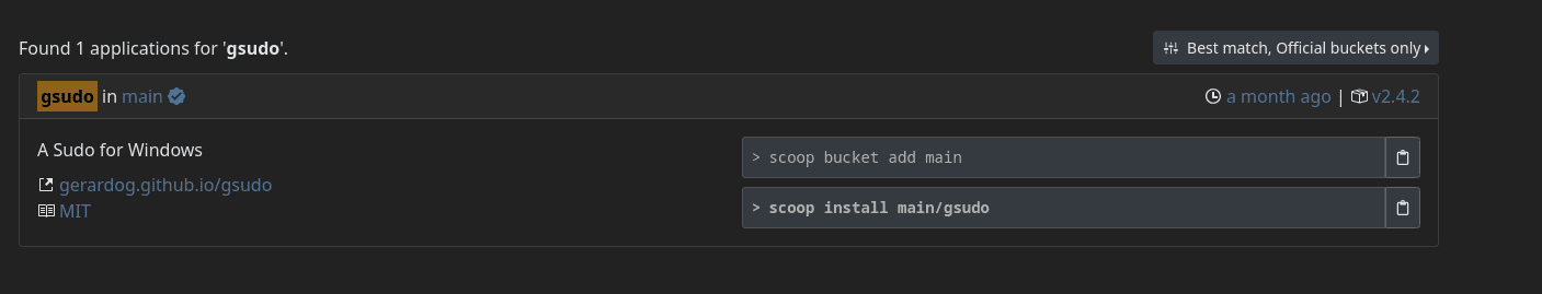

Zum thema gsudo. man installiert das von scoop zb https://scoop.sh/
So installiert man das für windows . Und wenn man gsudo eingibt wechsel sich die powershell zur administartor. man braucht kein pw
Sein Samba Server ist aber Ubuntu.
Keine Ahnung was die da bei 1&1 zusammengewürfelt haben, viel Sinn macht das imho nicht. Das Samba Config File hast du? Stell mal den Inhalt als Code hier rein. Windows Speicher ist das für Ubuntu wegen der Samba Freigabe.

roman hat gsudo schrieben . Ich habe nur dazu geschrieben wie man das installiert.
Interessant wäre zu wissen, welche Befehle denn genau nicht geklappt haben.
Außerdem schließe ich mich @KurantRubys an. Interessant wäre der Inhalt von der smb.conf
Da ich gsudo nicht kannte habe ich mal nachgeschaut.
