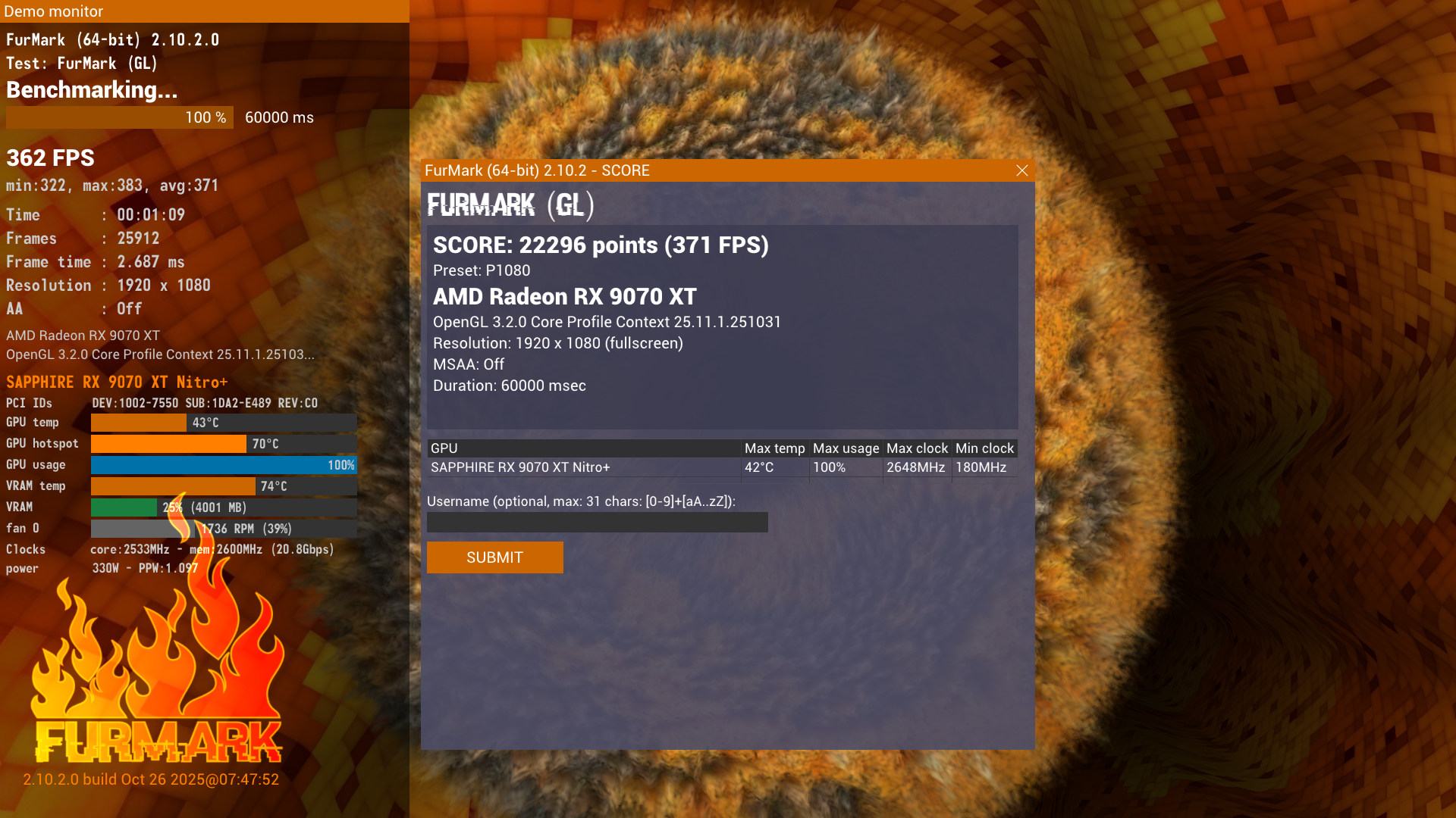

ja, aber immer noch 30° Delta bei -110mV und -15% PT.
Ist aber alles normal meiner Meinung nach. Der hot Spot ist meistens gute 30 mehr. Und naja FurMark 🙈 ist jetzt nix realistisches. N RMA Grund ist das nicht. Selbst unter Wasser ist der bei mir immer 25-30 Delta.
Ne, Furmark heizt zu gut. Würde wegen Temps immer nur in gut ausgelasteten Spielen schauen.

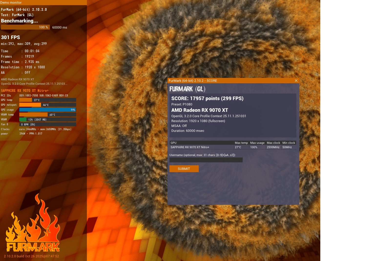

Hier sind mal 2 Screenshots von mir als Orientierung, Raumtemperatur sind 20 Grad.
Delta.27.Grad.Offset -90mV.2614MHz.FastTimings.PowerTarget.Stock.jpgDelta.21.Grad.Offset -90mV.2614MHz.FastTimings.PowerTarget -15%.jpg
Die Nitro hat aber auch ne hervorragende Kühlung 👍🏻 hab die ja selber, wenn auch jetzt unter Wasser.
@Major2312. Ja das sieht gut aus und würde mir auch gefallen!
Du hast Hotspot Stock(330W) 25° weniger wie meine Stock(304W).

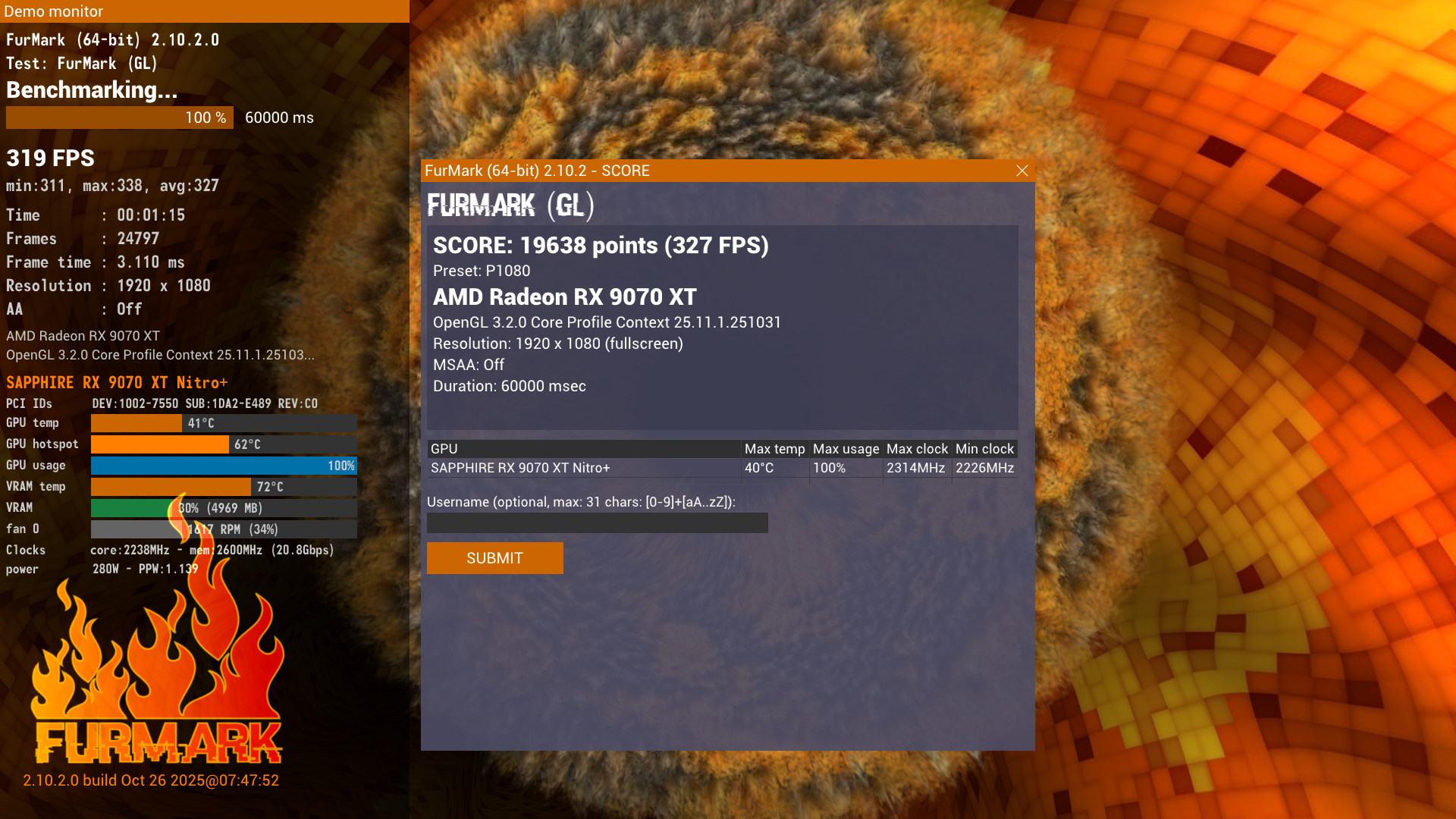

-300Mhz, -55mV,2664 MHz Vram im Treiber gesetzt FT, -10% PT Raumtemp 18 Grad, Custom Wakü mit Mora und Byksi Kühler( mit höherwertigen WLPads, nicht die mitgelieferten)

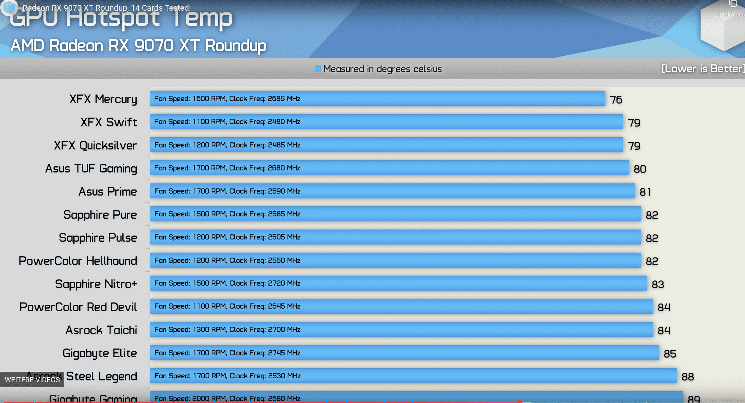

mal eben auf die schnelle gesucht, ergo normal ^^ du hast ja die steel legend oder? hättest n paar mehr euro für n gescheites Design löhnen müssen.
Quelle :
Beim heißen VRAM haben alle die Hose voll gehabt, Hot Spot mit 95 Grad wird aber hingenommen 🤷‍♂️
das die Liste Quark ist, siehste ja an den geposteten Screenshots hier.

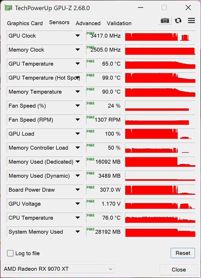

Karte Stock, 30 Minuten Indiana Jones und der Große Kreis. 🤷‍♀️
inmsgesamt ist der raum aber sehr warm, da der 3D Drucker schon den ganzen Tag läuft.
100% stock, nix an der Lüfterkurve oder am Powertarget geändert
Okay die Werte sind heftig 😖 aber die Lüfter arbeiten auch nicht grade dolle mit 1300rpm. Das ist ja nix. Dafür wahrscheinlich sehr leise. Aber zu welchem Preis.
Gigabyte Cashback nur für Germany / Österreich aber Italienweit nur Alleine Amazon möglich!
Guter Preis wenn nur der Kühler etwas besser und das Delta um die 20 Grad liegen würde!
Mit UV vielleicht besser, aber Welten zur Powercolor Hellhound XT
