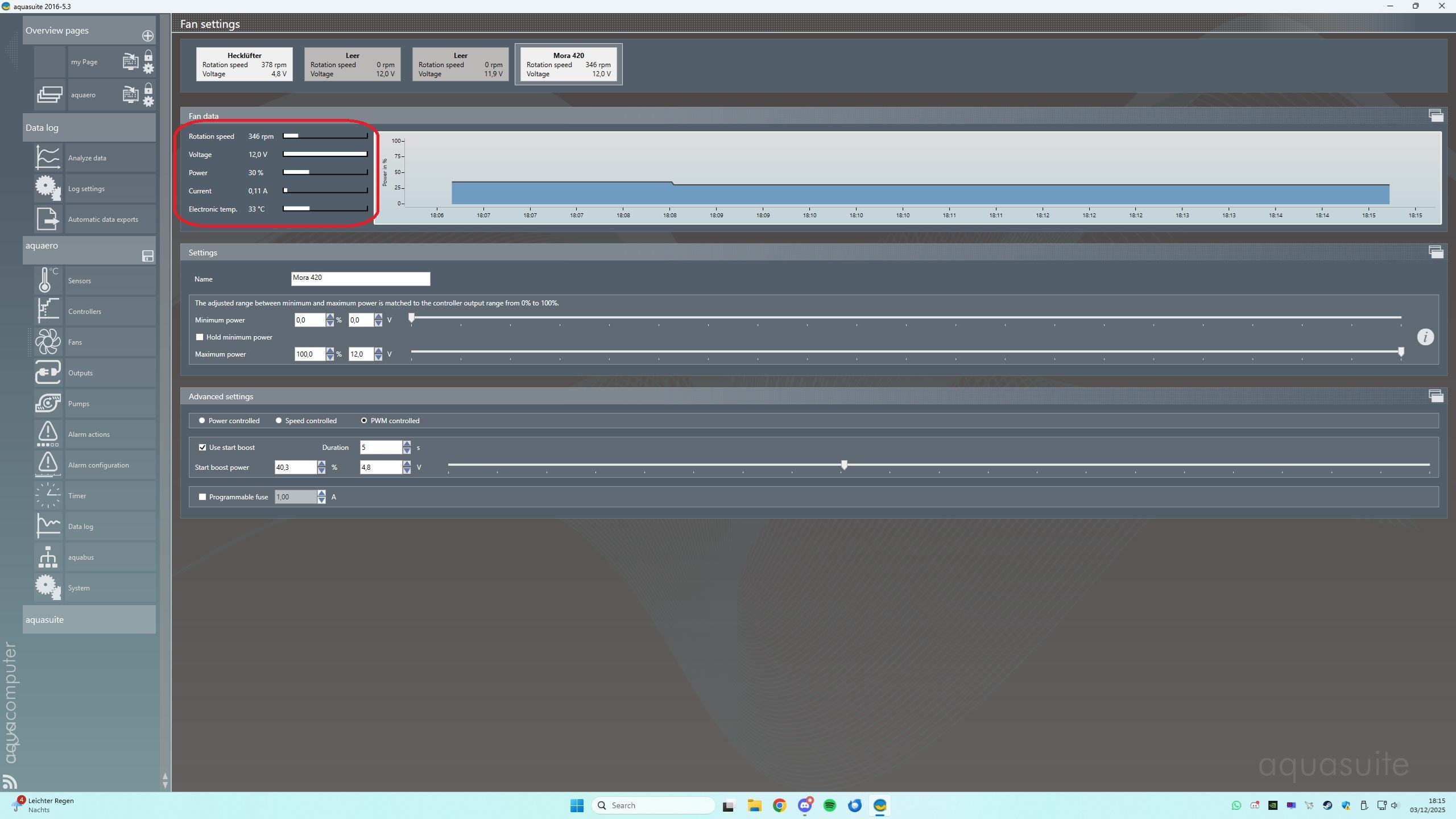

Ja klar, kann ich machen! Dauert aber was.
Die laufen über ein Aquaero und aktuell besteht keine Datenverbindung zum PC, nur Spannung, damit es läuft.
Ich meine es müssten 350rpm sein...

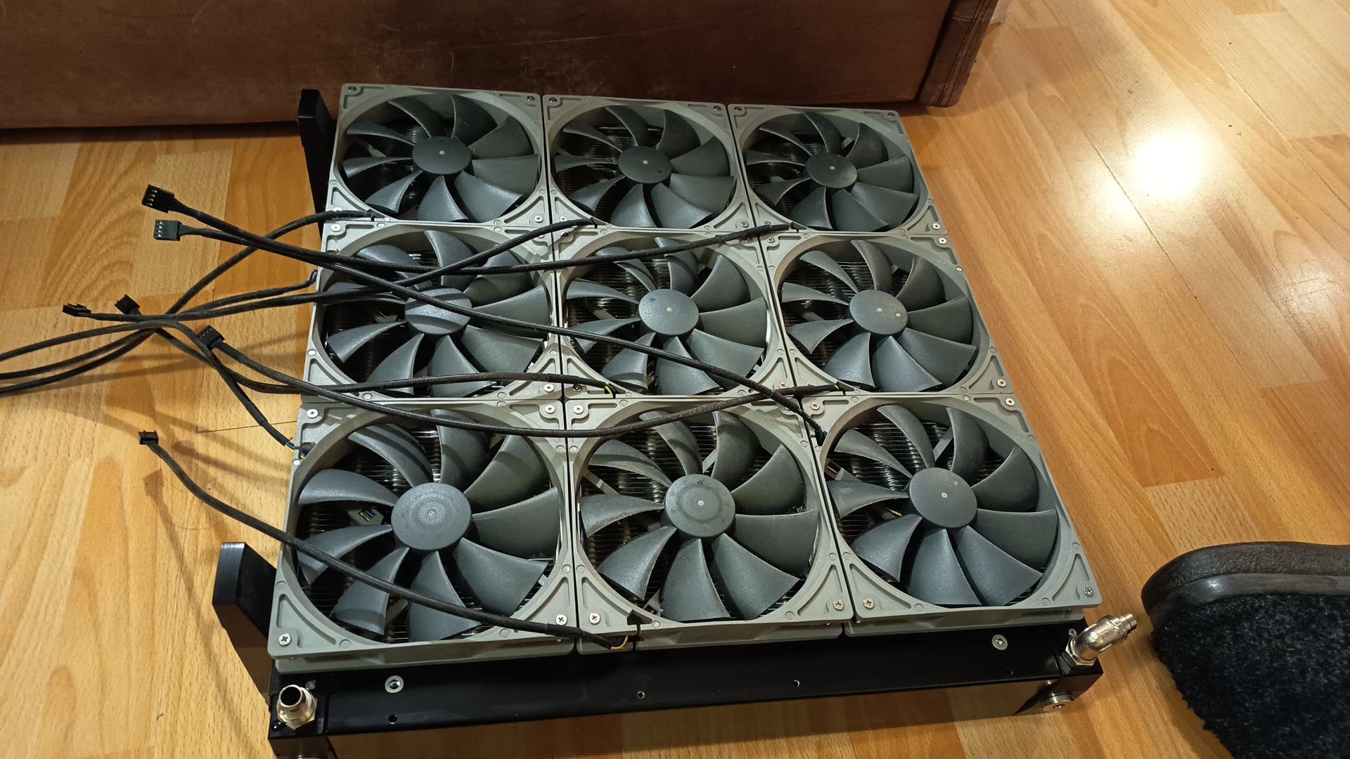

Sind 9 140er PWM Noctua Redux, die jetzt bald 10 Jahre laufen und keine Nebengeräusche haben.
Respekt. Geile Lüfter. Könntest ja einen ausstecken und am Mainboard anschließen und auf PWM 30% stellen und dann sehen wie viel RPM es tatsächlich sind.
Es gibt 2 Versionen von Noctua Redux 140mm. Einmal welche mit 450-1500rpm und einmal welche mit 350-1200rpm. In beiden fällen wären 30% aber deutlich mehr als 350rpm.

Es war eine top Investition, hat sich sprichwörtlich ausgezahlt, die Lüfter laufen wie am ersten Tag und absolut nebengeräuschfrei, PWM Klackern hatte ich auch nie.
Ich war mal so frei, das USB Kabel und ein paar andere anzuschließen, die ich beim letzten Umbau aus Faulheit erstmal schlabberte.
Es sind tatsächlich nur ~ 350 Umdrehungen pro Minute, die die Noctuas aktuell bei 30% Pwm Leistung machen.
Ich habe die Lüfter seit Tag 1 festgenagelt auf 30% laufen, wann immer der Rechner an ist.
Im Sommer, wenn es in der Bude richtig heiß ist, lasse ich sie auf 40% laufen.
Der Grund ist folgender, bei 30% kann ich sie erst hören, wenn ich das Ohr dranhalte. Bei absoluter Raumstille, nachts.
Tagsüber nehme ich 40% aufgrund von Außengeräuschen, Verkehr etc nicht wahr.
Es müssten die Redux PWM mit max 1200 RPM sein. Die Lüfter scheinen in der Drehzahl nicht vollständig linear mit der beaufschlagten Leistung zu skalieren.

@Nighteye
Auf dem folgenden Bild sind erwähnten Lüfter zu sehen.

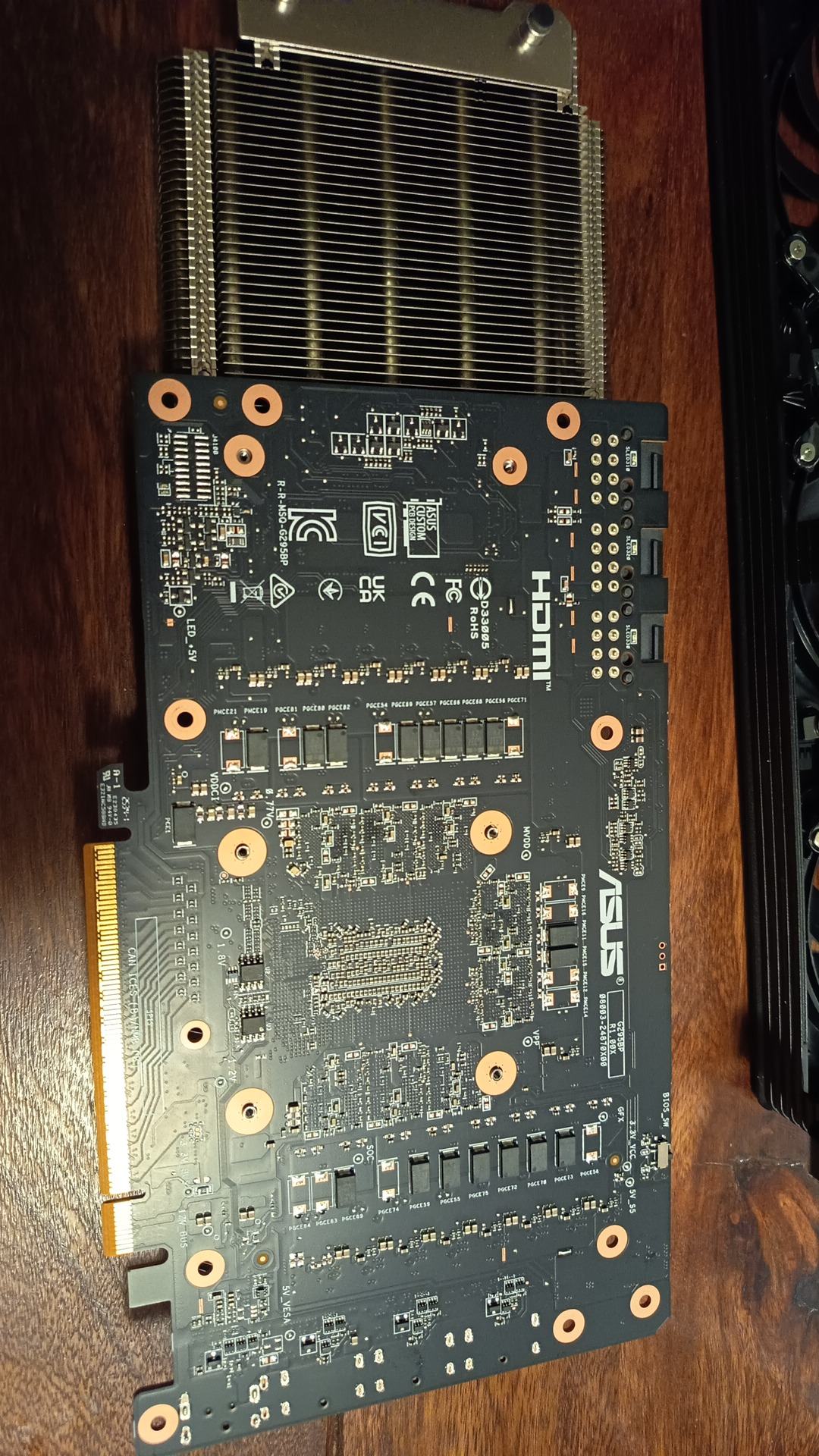

Ich rüste die Kiste gerade wieder auf Wakü um, aber schaffe es einfach nicht, den Kühler zu entfernen. Cover ist ab, aber das heatsink will einfach nicht. Jemand ne Idee?
Ich finde keine Schrauben mehr aber mit sehr leichtem Zug bekomme ich die Graka nicht ab.
Edit:
Problem gelöst.
Karte kurz mit dem Haarföhn bearbeitet und schon ging sie ab.
Entweder die wlp oder Pad waren der Grund.

Es fehlten 2 der im Lieferumfang erwähnten Wärmeleitpads zwischen Vram und Backplate.
Ich habe notdürftig die originalen Asus-Pads mit 1mm Pads, die ich noch hatte, kombiniert und das Problem provisorisch gelöst.
Werde Alphacool dazu anschreiben.
Im Netz habe ich noch einen Fall gefunden, der exakt identisch ist.
