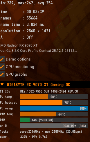

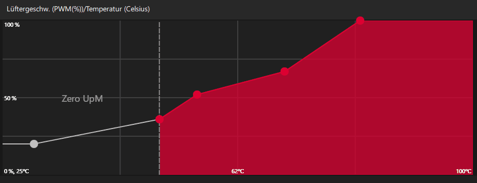

Aber die Steuerung über die Lüfterkurve funktioniert zumindest. Allerdings sind 80% schon extrem laut, finde ich.

Nein, das ist kein Problem, wenn dir die Lautstärke so passt, mache einen Lauf mit FurMark2 x64. Dann siehste ja, ob alles im grünen Bereich ist. Und während einem Game hast das overlay oder lässt HWinfo oder GPU-Z im Hintergrund zur Überprüfung laufen.
Deine Lüfter laufen ja auch nur auf 24%
Das muss ein Auslesefehler sein, mir fallen hier fast die Ohren ab von dem Lüfterlärm! Denke das Teil habe ich genug getestet. :)
Bei mir war es im Adrenaline immer so, dass die Fans auf Auto auf sehr leise eingestellt waren und wenn ich die manuelle Lüftersteuerung aktiviert habe, die Werte standardmäßig viel zu hoch eingestellt waren. Stell den Lüfter bei 95 °C auf 50 %. Dann sollte es angenehmer laufen und je nach Karte hast du immer noch HS-Temps von unter 90 °C.
