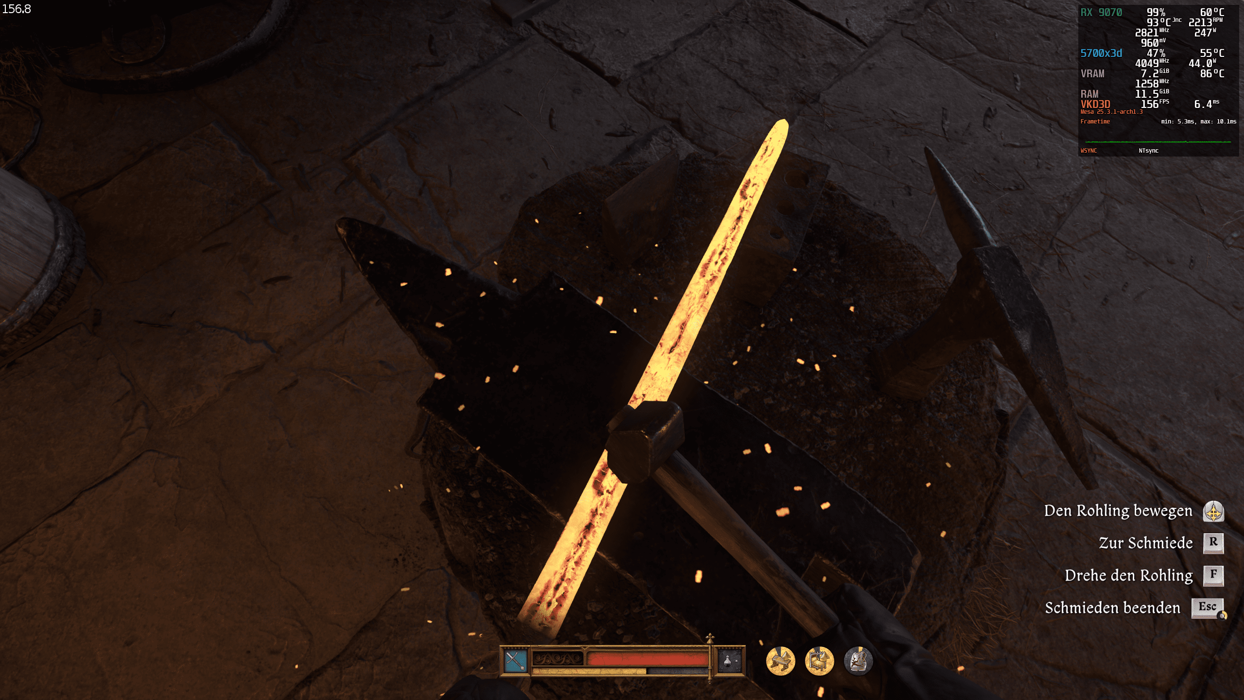

Wie bereits geschrieben, handelt es sich um ein Max-Takt-Offset (wird auch im Andrenalin so bezeichnet). Verändert man diesen Wert und liest diesen in HWInfo aus, steht bei +0 MHz 3450 MHz fürs Takt-Limit. Wessen Karte also über 3450 MHz erreicht, kann vom positiven Offset profitieren, wessen Karte den Wert nicht erreichen kann (, dürfte 99 % der User so gehen), kann den positiven Offset getrost ignorieren.
In die negative Richtung macht das Verändern dieses Werts schon mehr Sinn, aber nicht um -100 MHz oder so, sondern über -250 MHz. Dann wäre die Karte mit 3450 - 250 MHz bei 3200 MHz limitiert, was die Stabilität bei kurzzeitigen MHz-Spikes über 3200 MHz verbessern kann. Es könnte also sein, dass z.B. -75 mV bei euch instabil ist, die Karte aber bei -75 mV laufen könnte und nur kurz bei bestimmten Belastungen eine gewisse Frequenz übersteigt und dadurch instabil wird.
Man könnte also mit einem negativen Max-Takt-Offset stärkere Undervolts mit mehr Leistung über Zeit erreichen, da die Durchschittsfrequenz angehoben werden kann mit weniger Spannung und gleichzeitig die Wahrscheinlichkeit eines Crashes aufgrund einer zu hohen Frequenz bei einer dafür zu niedrigen Spannung gesenkt werden kann.
Würde ohne Max-Takt-Offset -350 MHz bei -100 mV nicht stabil laufen. Sonst läuft die Karte bei 0 MHz Max-Takt-Offset und -75 mV. Bei unter -85 mV wird die Karte instabil. Würde ich nun das Power-Target auf +10 stellen, würde die Karte höhere MHz (bis 3100 MHz) erreichen. An anderen Stellen geht die Karte aber bis 3070 MHz hoch. Eingestellt ist ja -350 MHz, also 3450 - 350 MHz = 3100 MHz Takt-Limit. Aufgrund von HS-Temps bei 245 W und der Lautstärke läuft die Karte aber bei 120 FPS Limit. Da bleibt die Lautstärke humaner.

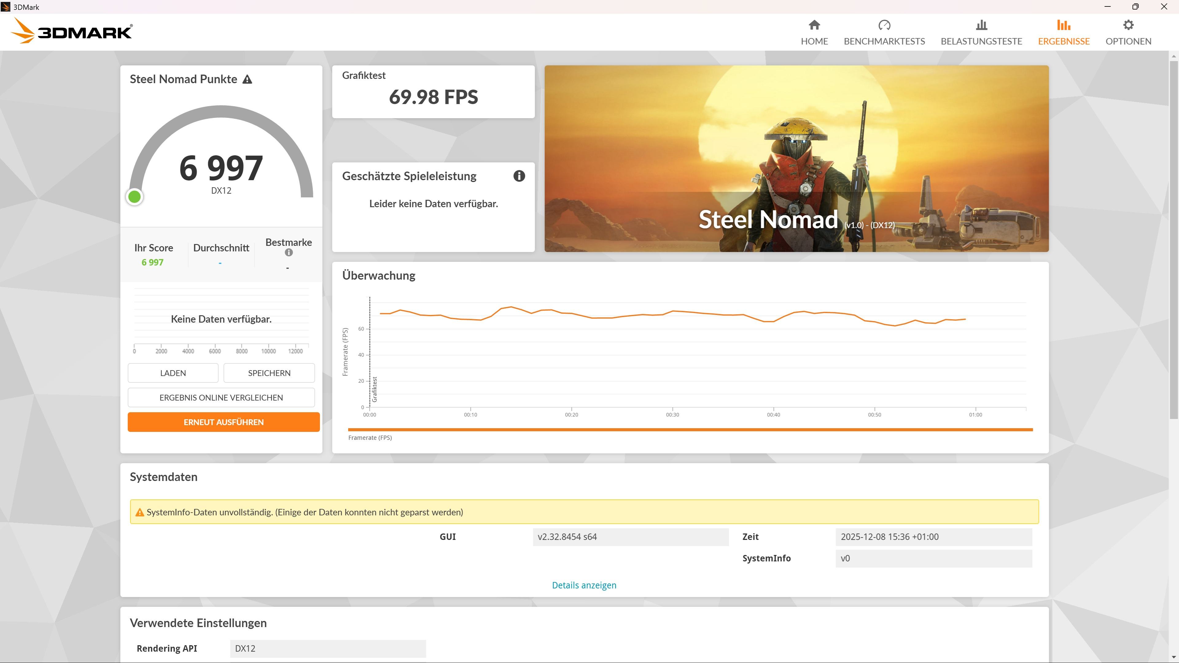

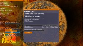

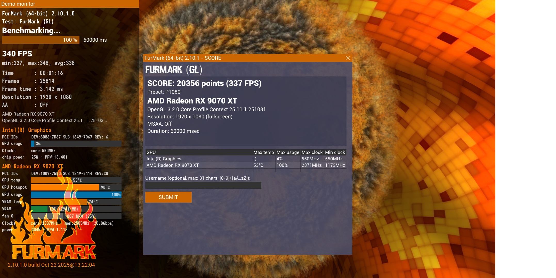

Mal wieder ein Problem mit einer 9070XT. Eine neue ASRock Radeon RX 9070XT Steel Legend im nebenstehendem System. Treiber 25.11.1 sollte aktuell sein. Karte ist schnarchlangsam, im 3DMark läuft nix wegen Hardwareerkennung? Muss da noch was im Treiber oder Bios justiert werden? Oder vertragen sich Intel und AMD nicht?
edit. install ist neu

Hast du mal die PCIE Geschwindigkeit gecheckt? Alten Treiber mit DDU entfernt?
PCIe ist 5.0.
Neuinstall auf neuer ssd. 🤷‍♀️

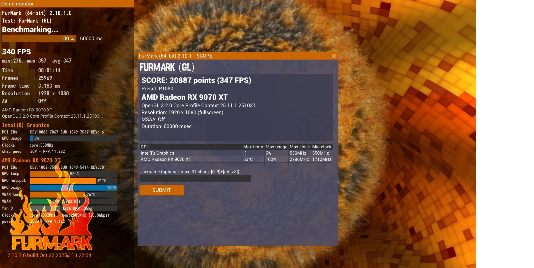

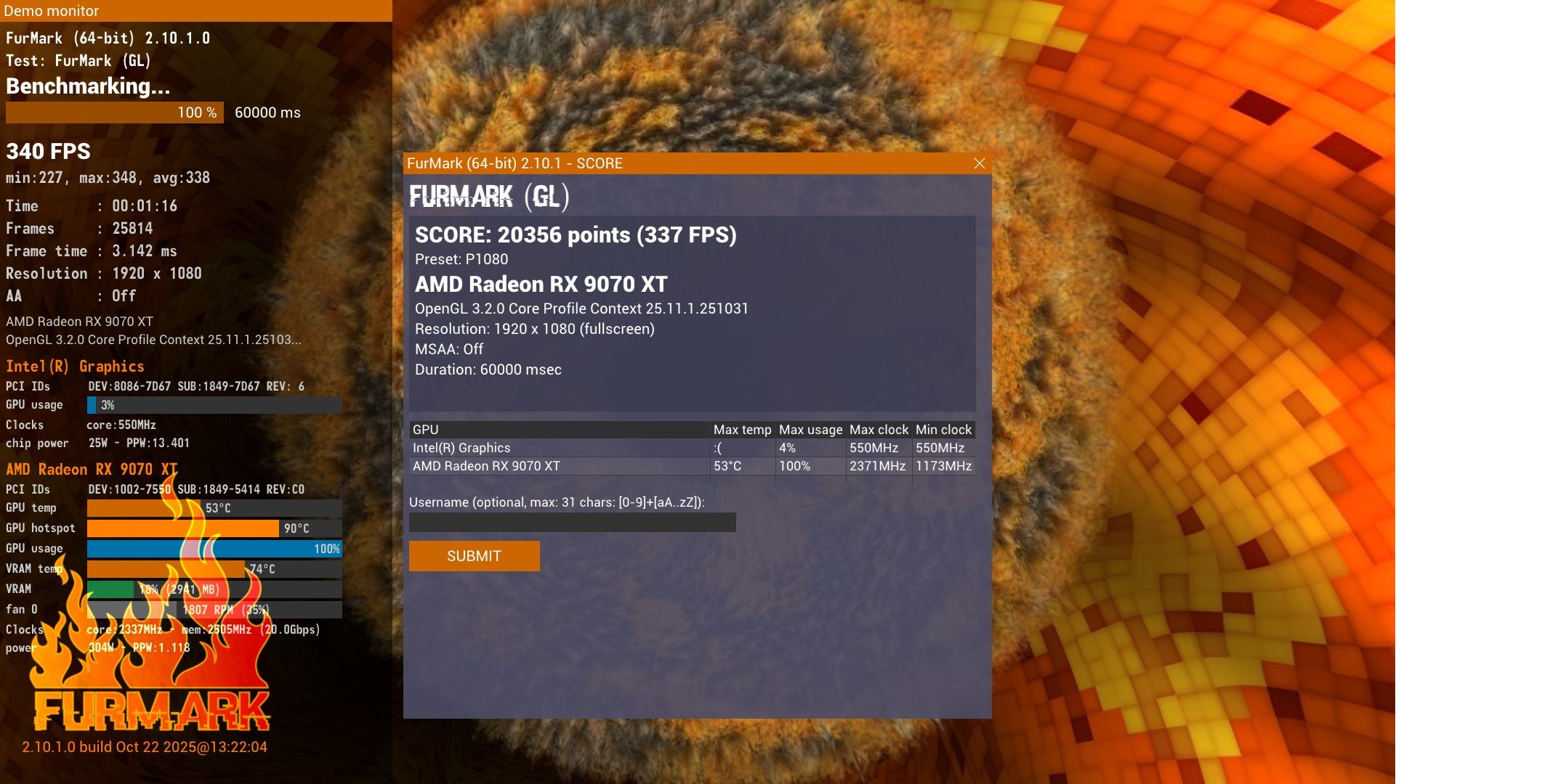

Recht großes Hotspot Delta, finde ich.

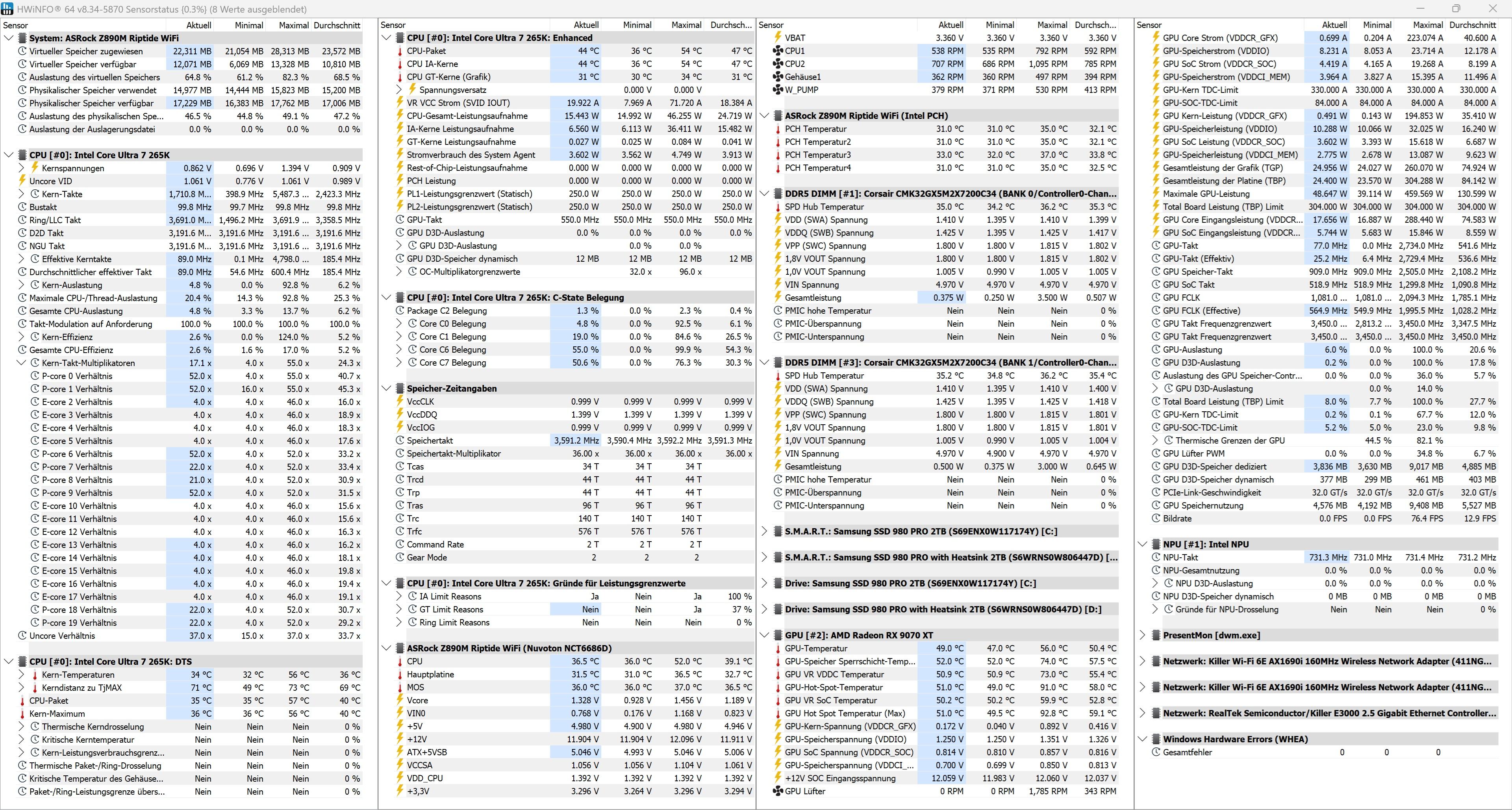

hardwareinfo mal nebenbei laufen lassen?
Klar, kann ich mal machen, auf was soll ich achten, was soll ich posten?
Lass einfach mal laufen während des Benches und stell hier mal n screen rein. Vorzugsweise von dem GPU Reiter.

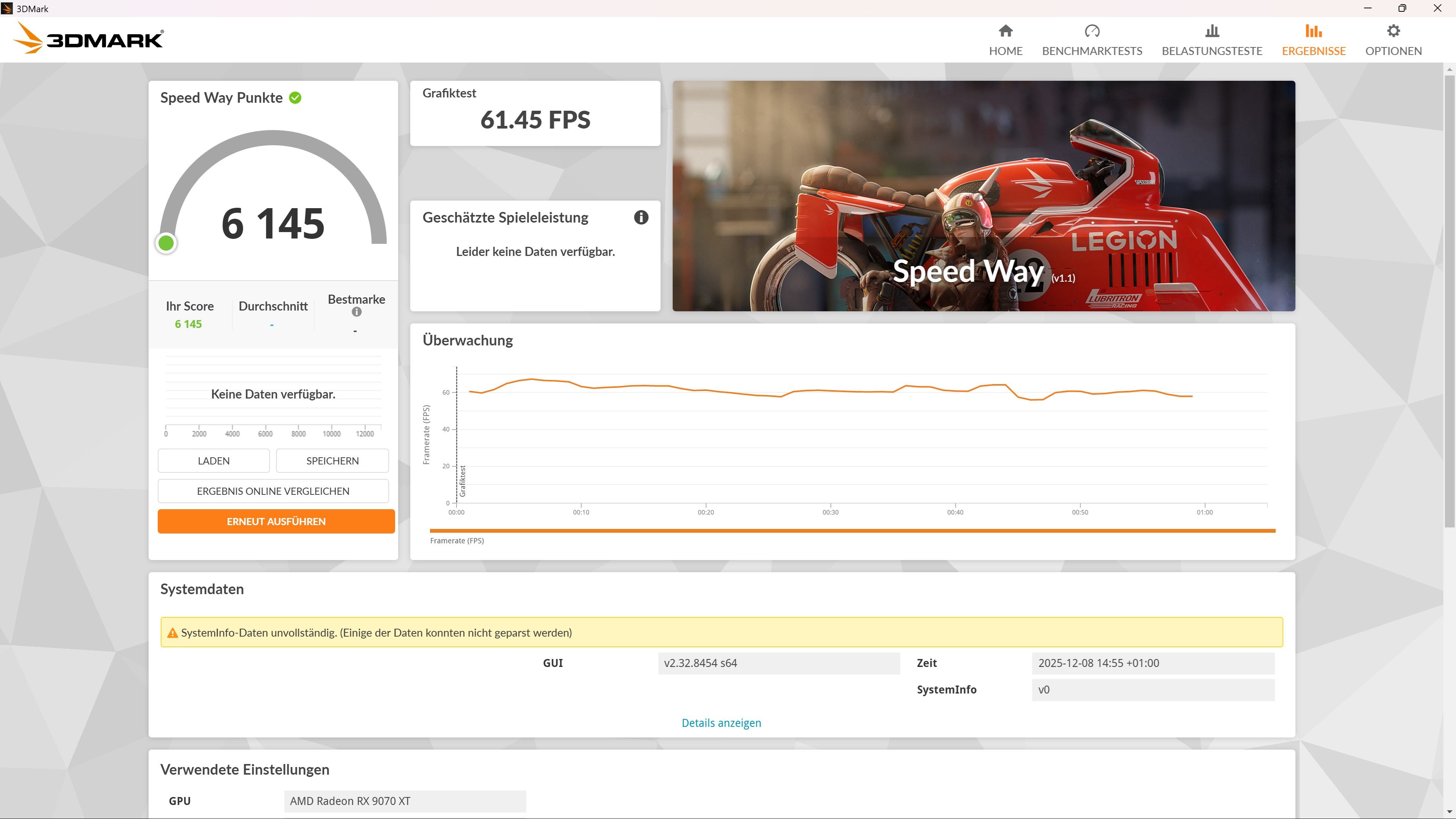

Hier der 3dmark Lauf. Dazu davor HWi gestartet, mal Komplett Screen. Und sobald die Karte drin ist, erkennt 3dmark nichts mehr, siehe Link... 🤷‍♀️
@philips Was soll an der Steel Legend schnarchlangsam sein? Ist doch im erwarteten Bereich für 304 W Limit:
Willst du mehr Leistung, muss die Spannung runter, oder das Power-Target hoch, oder beides.
Die Karte legt bei 3DMark aufgrund der Belastung auch unter 3 GHz an. Das ist normal.

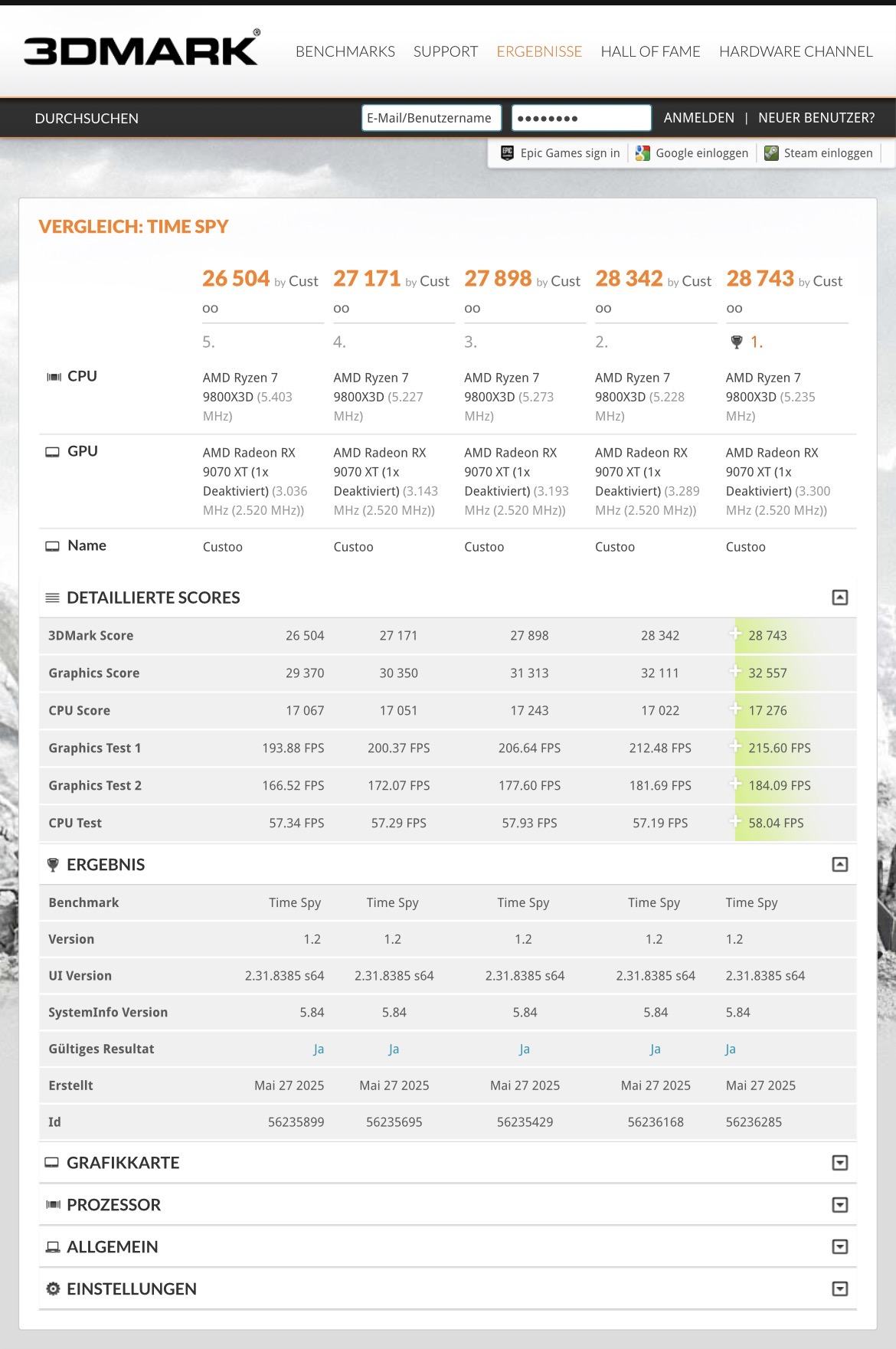

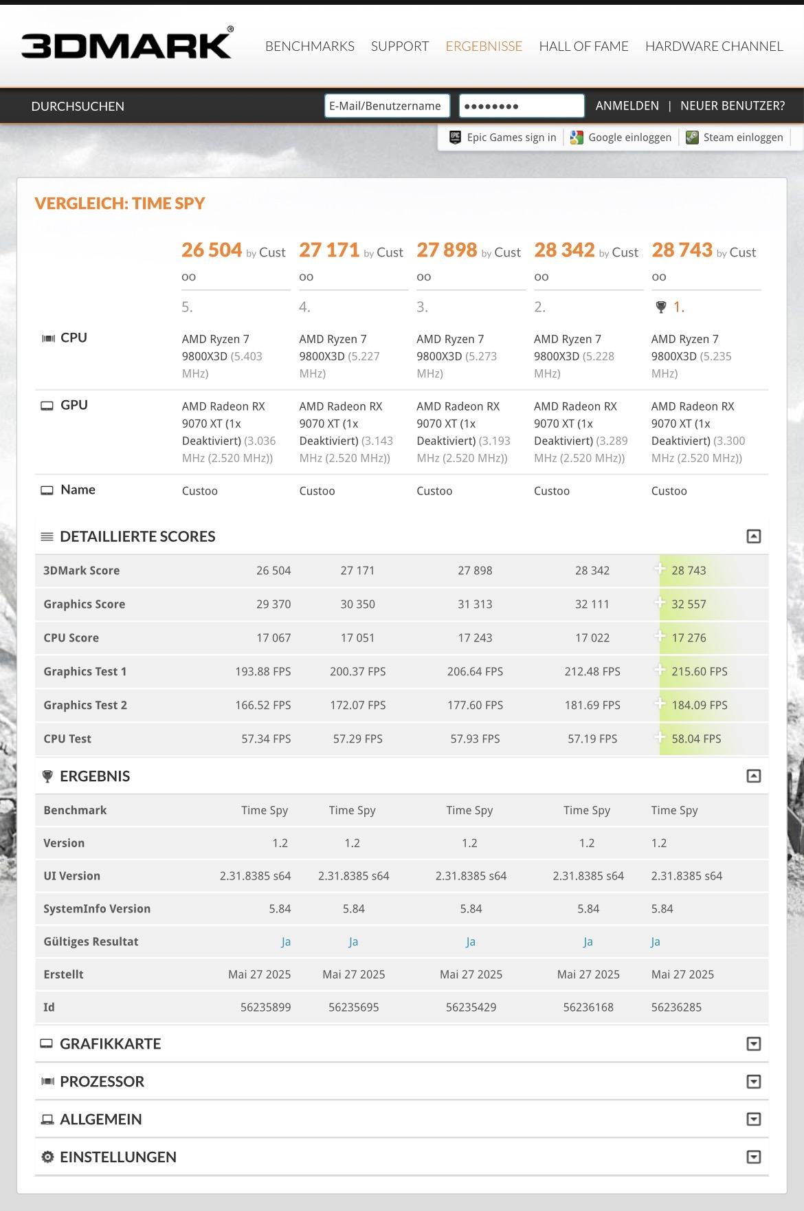

Nimm mal time spy da sollte die Karte höher boosten. Hab jetzt nur fix mal so n Vergleich von mir gefunden Ansicht mal UV settings verglichen hab. Hab allerdings ne Nitro XT.
Aber an und für sich ist das okay für ne Werks XT im Steel Nomad.

Geht mir primär um die fehlende Hardwareerkennung.
Hab das auch ab und an, dass die Hardwareerkennung nicht greift, ausfällt oder einfach nicht funktioniert.
Mal 2-3x hinter einander, dann klappts wieder reibungslos.
Würde mir da keinen Kopf machen.
na dann probiere ich morgen nochmal. Steel Nomad 7500 sollte ja ganz ok sein. Kann es aber nicht vergleichen und wird mir online auch nicht angezeigt.

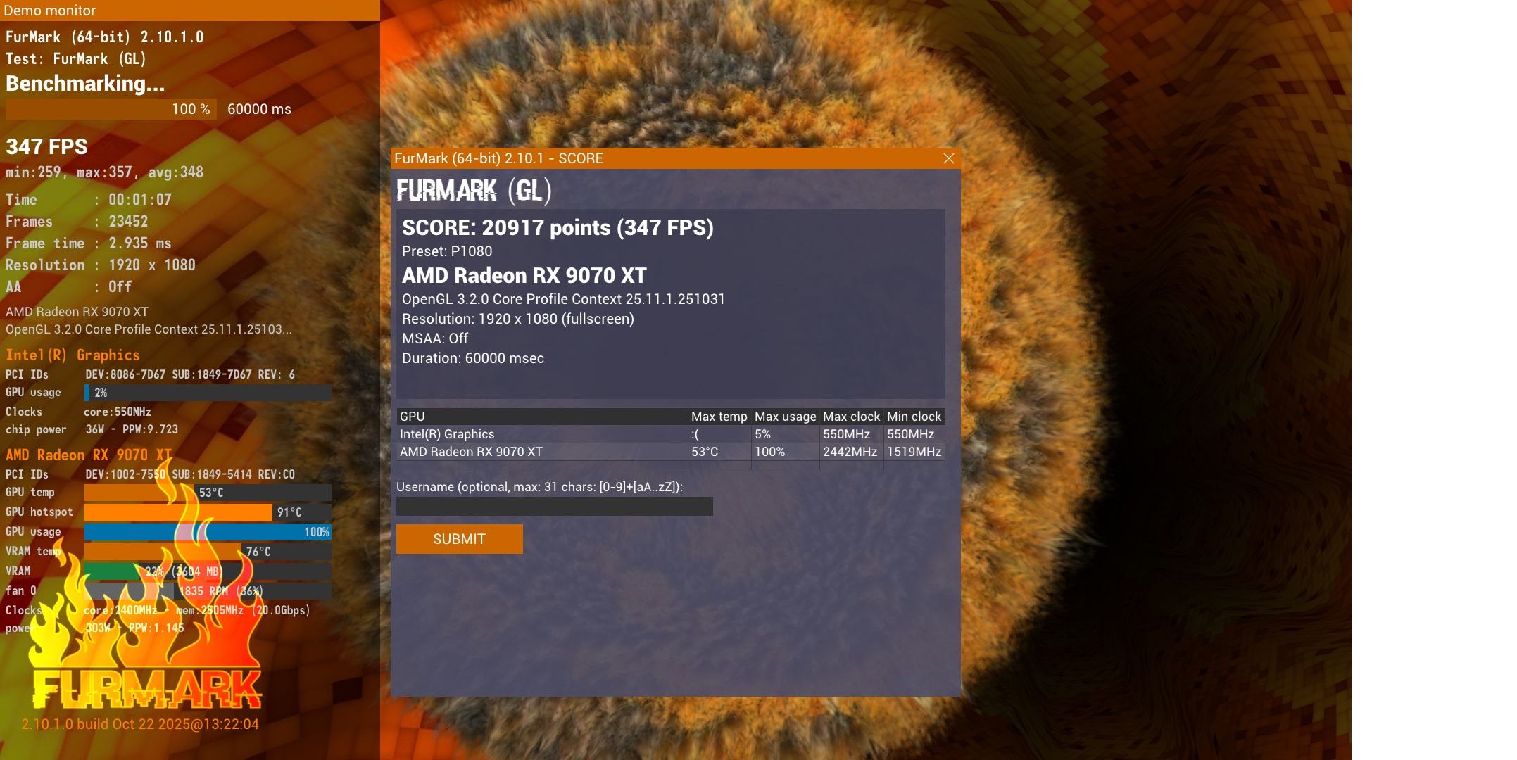

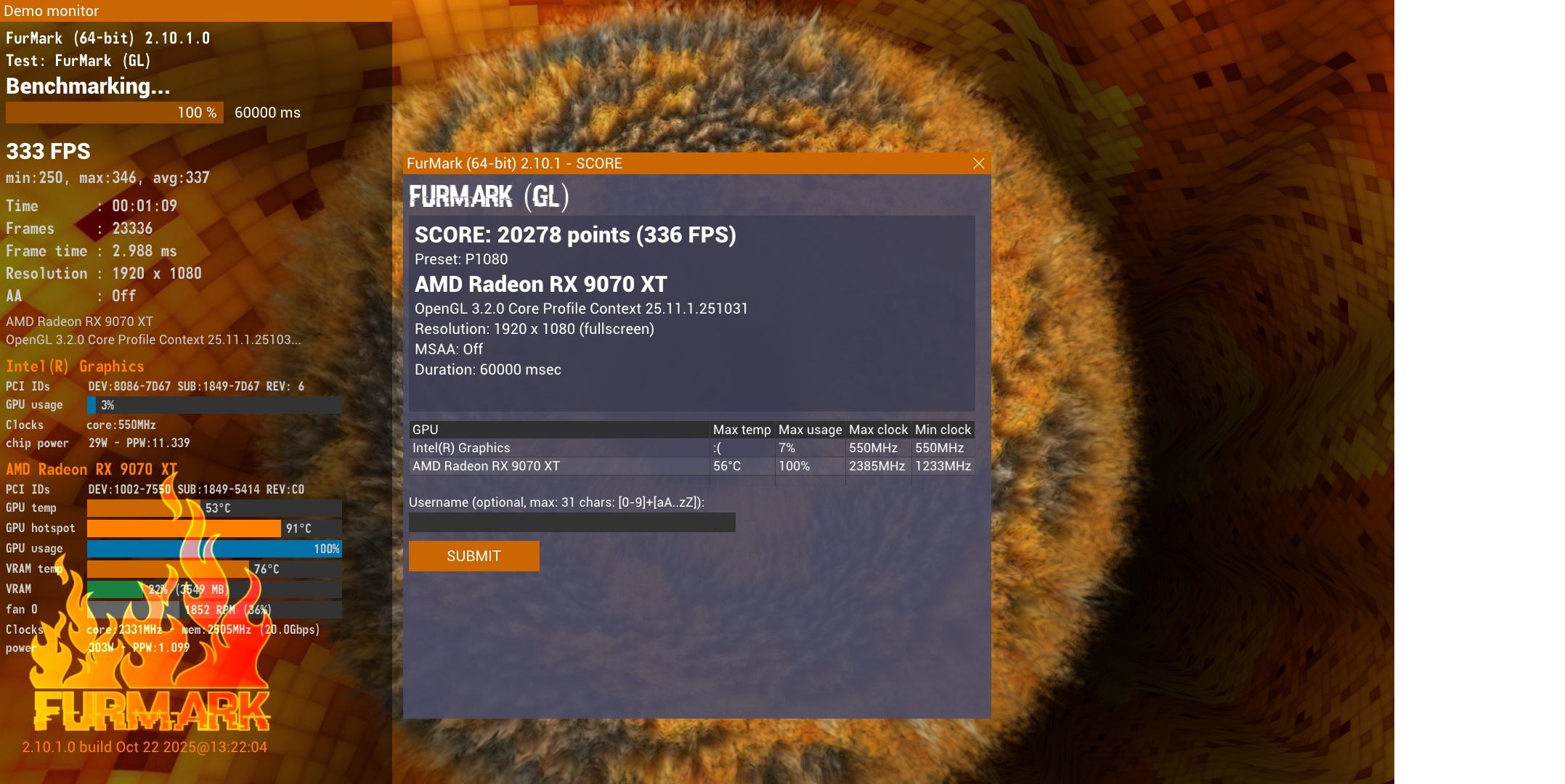

Schon in den ersten beiden Runs hatte ich ein Delta von > 40°C zwischen GPU und GPU Hotspot.
Geht jetzt als defekt deklariert zurück.
Spannung -90mV, PT+10%
Max clock < 2600MHz. Delta > 40°. Kann doch nicht normal sein.

Was mir bei der 9060XT zuvor aber schon in Furmark aufgefallen ist, dass diese sich dort ebenfalls nicht hochgetaktet hat, sondern bei ca. 2600Mhz fest hing.
Bei anderen Anwendungen ging es dann, mit der 9070XT nicht getestet.
Na so auf 3000MHz bekomme ich die in 3D Mark schon. Stock so 2700-2800.
Das Problem was ich sehe, GPU Temp nur so bei 50-55°. Hotspot >+40°C.

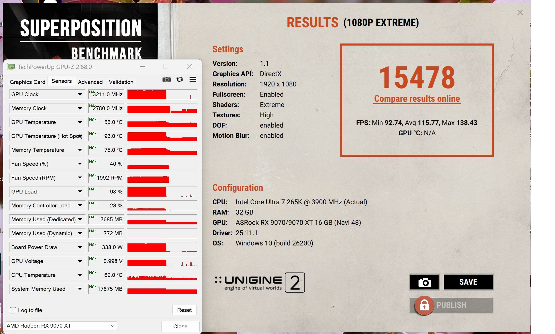

Aber ein RMA Grund wird das nicht sein. Im Anhang mal ein anderer Test. Bis auf den Hotspot doch eigentlich ok!
Die wievielte Karte ist es schon @philips ?
Ich weiß es nicht mehr. Die Karte soll als Weihnachtsgeschenk verbaut werden. ;)
