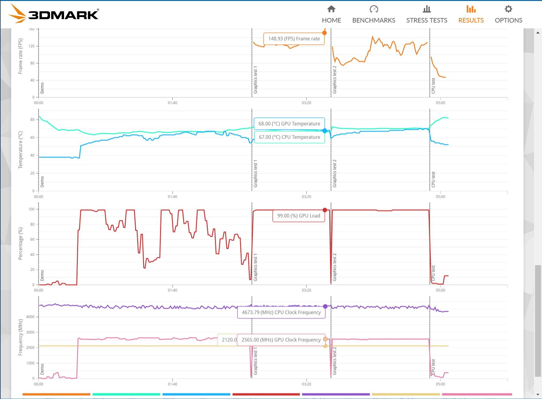

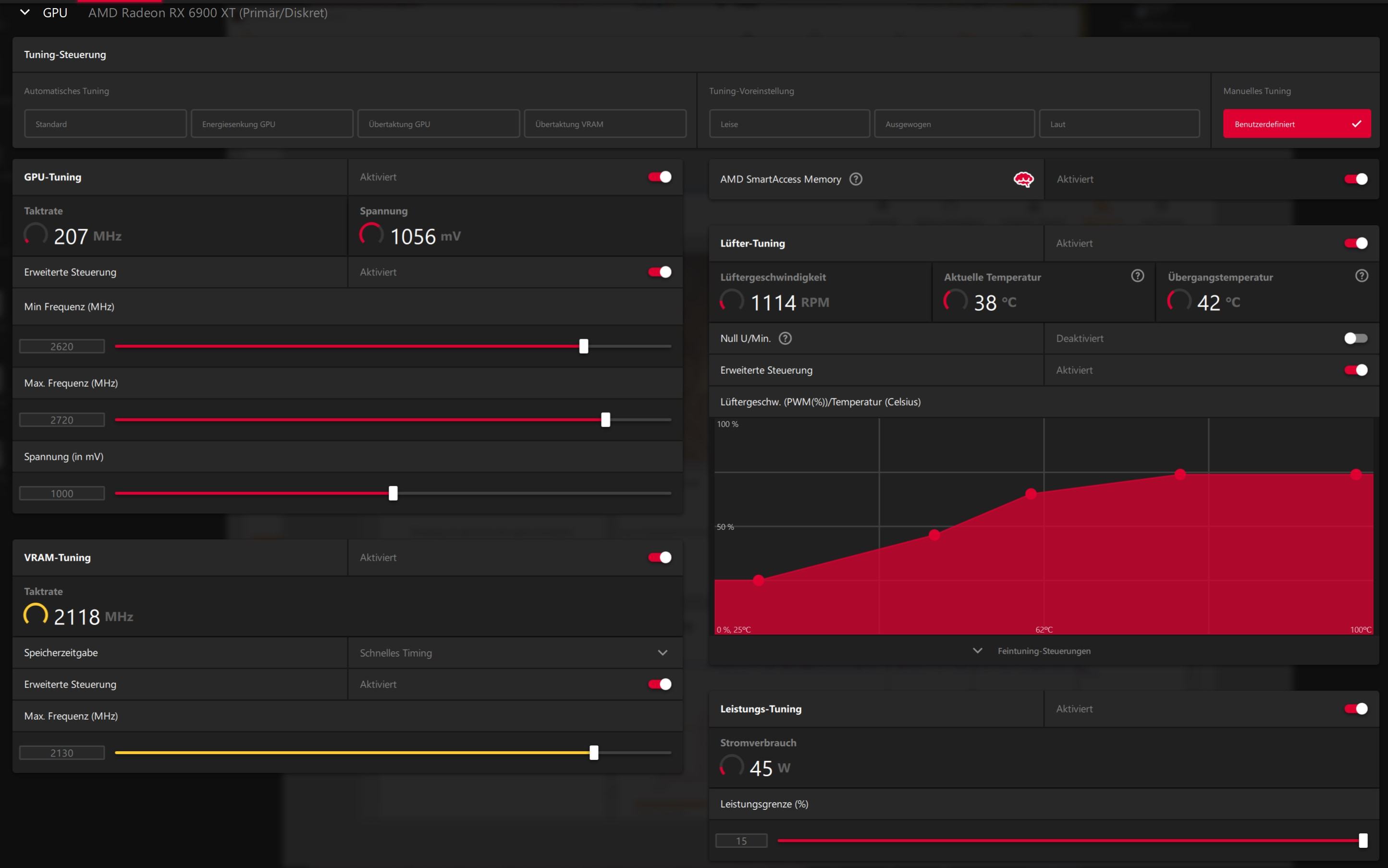

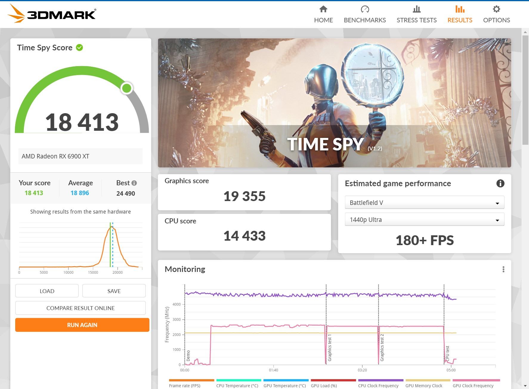

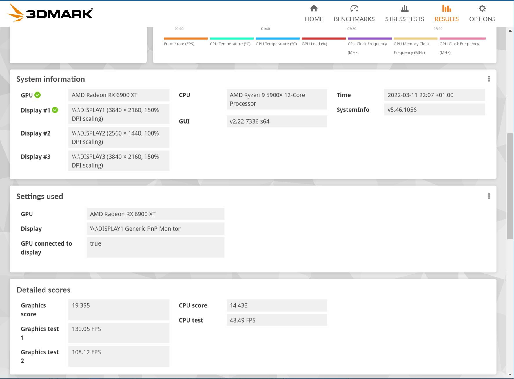

ich habe mit:
konstant 2500mhz-2650mhz auf der GPU, einem 5900x und 32GB Ram @3733mhz
noch weniger Punkte im GPU Score. In Games scheint aber soweit alles i.O. zu sein...
SAM ist an, SMT auch, gibt es da noch irgendwelche Tricks?

Also ich meine, dein Takt schwankt zu sehr. Frequenz runter oder Spannung hoch. Da irgendwo den Mittelwert finden. Alternativ Spannung komplett aufdrehen, Takt runter bis dir der Verbrauch (in Watt logischerweise) angenehm ist. Der ist aber, je nach Spiel und/oder benchmark, variabel
Ich würde bei deiner Karte mal mit MPT die Bremse lösen.
Maximale Spannung auf 1075mV, Powerlimit auf 300+15%.
=> Mind. 1000 Punkte mehr.

@RudiRommler probier mal den Mintakt wieder auf 500MHz zu stellen.
Deine Karte kann nicht gescheit boosten.
Eventuell auch noch die Spannung um 0.025 oder 0.050 V reduzieren.
Oder hochsetzen. 1000 mV macht nicht jede Karte mit.
Meine Referenzkarte (2020 gekauft) wird "merkwürdig" bei weniger als 1150 mV.
Da liegt noch Potential ungenutzt rum.
Vom MPT zum anfänglichen ausloten würde -ich persönlich- erstmal die Finger lassen.

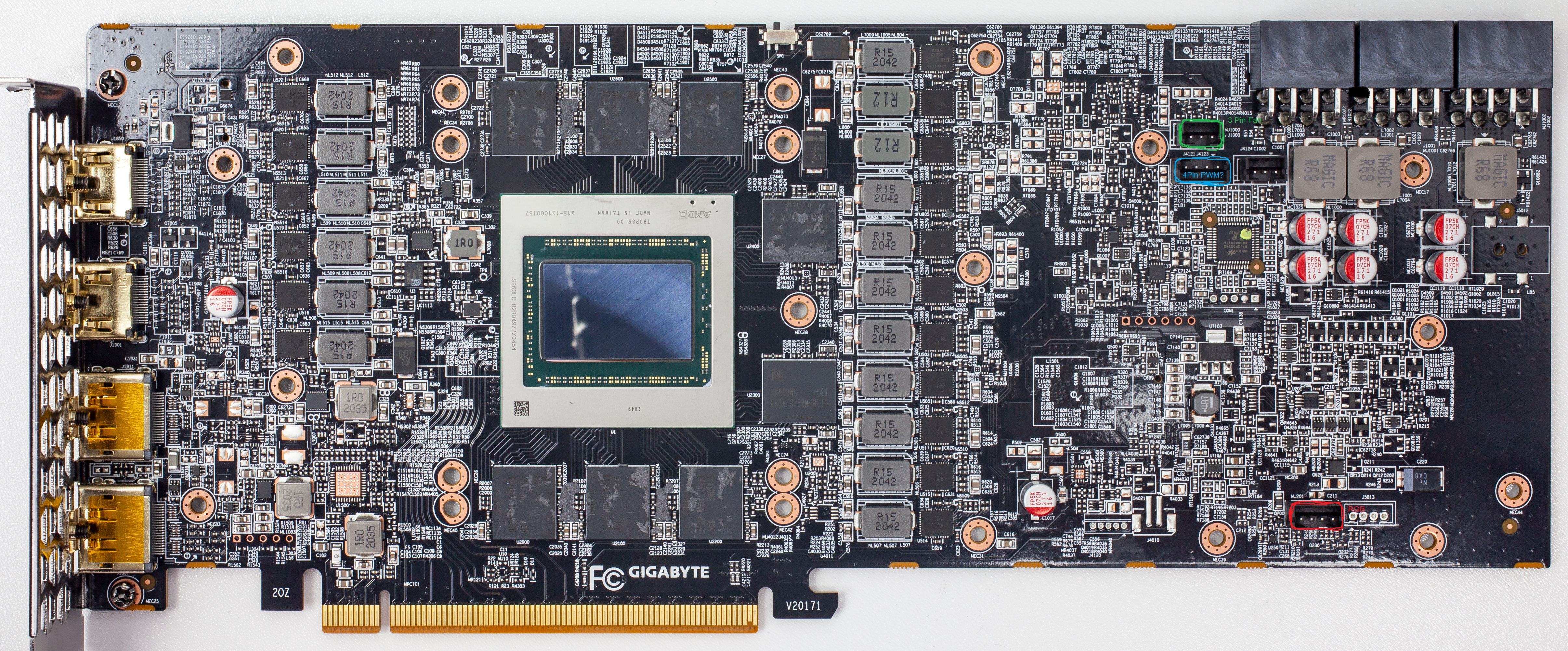

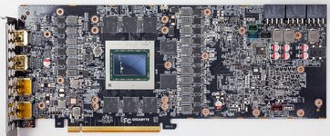

Hi Leute ich hab da mal eine Frage an die, die sich damit auskennen :)
Ich hab mir eine Gigabyte RX 6900XT Gaming Oc gekauft und würde gern einen Ghetto Mod durchfüren, leider ist es bei der Karte wohl so, das sie einen 3 Pin Fan Anschluss hat, sofern sich der Youtuber im diesem Video nicht geirrt hat:
Ab min. 02:00 nimmt er den Kühler ab und entfernt die Stecker.
Jetzt ist es aber so das die Gigabyte RX6900 unter dem 3 Pin noch einen nicht belegten 4 Pin Anschluss hat, kann das sein das die Karte einen 3Pin und einen 4 Pin PWM Anschlussverbaut hat, oder muss ich mir einen 3 Pin Adapter besorgen und die passenden Lüfter dazu?
Das Bild habe ich von techpowerup, es war das einziege welches so hoch auflöst, ich hab die Anschlüsse farblich makiert.
