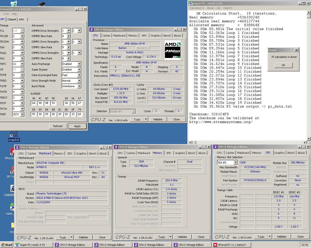

Zwischenstand. Merh werde ich vermutlich mit Luft und dieser CPU nicht heraus bekommen.
A7N8X-E#1 | XP-M 2600+ | Vdd=1,93v | Vdimm 3,45V [VTT offset -0,1V]
A7N8X Rev 2.00 3BZG0F3300
SPP 0341 A1 Ultra 400
MCP-T 0343 A4

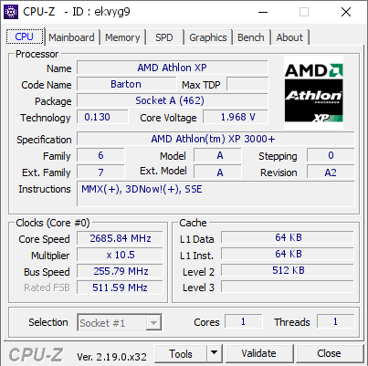

Oha, da hoffe ich, dass die Cpu das hält was das Stepping verspricht. 2700 incoming? ;)

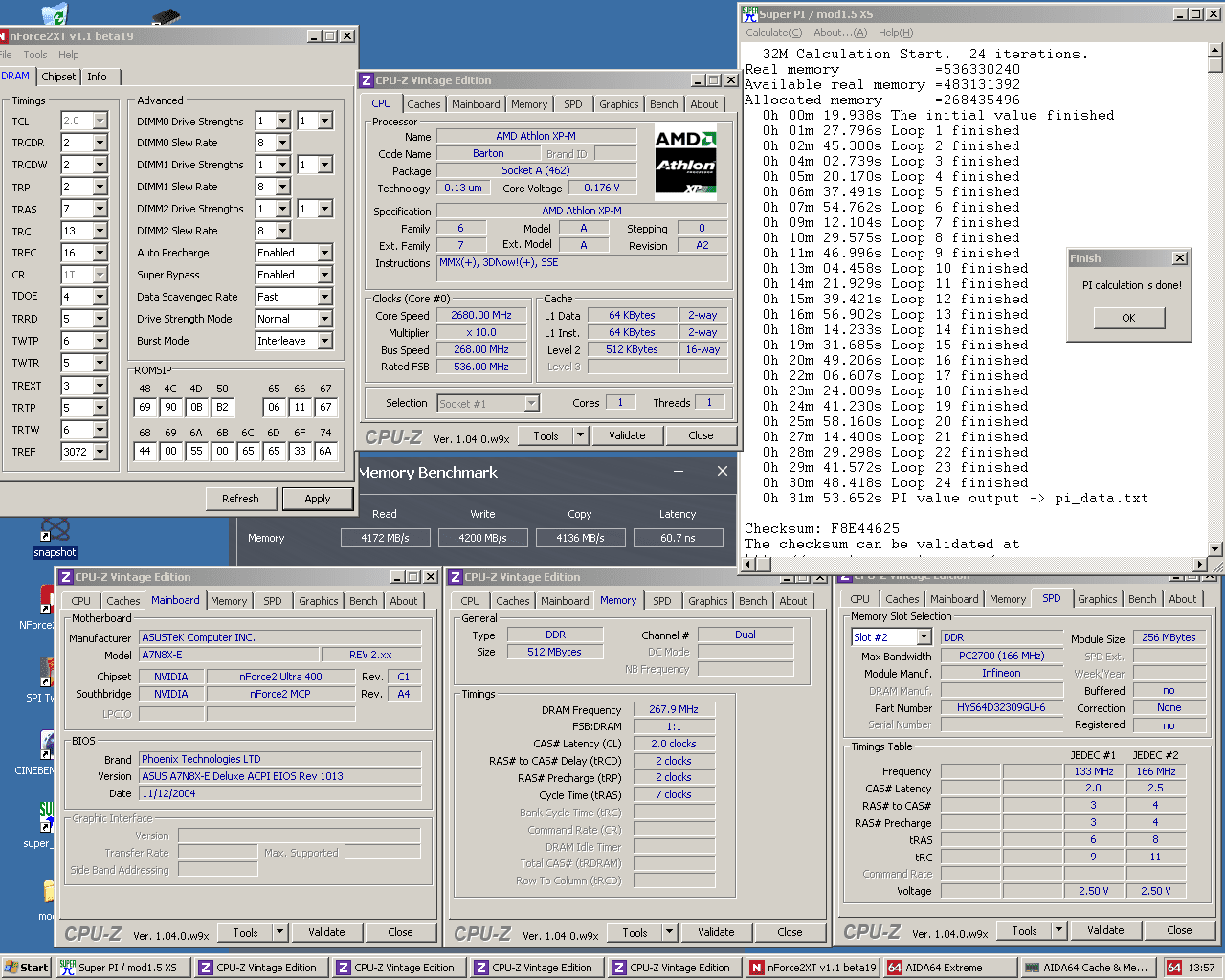

Ich denke die 2700MHz packt die CPU. So hoch habe ich gestern nicht getestet. 2640 / 1,76v / 32M gehen schon mal. Das ist besser als die anderen CPUs die ich habe. :)
Mein DFI musste noch mal in die Werkstatt zu @digitalbath. Dieses Mal habe ich bei der Montage einer WaKü zwei Kondis zerbröselt und die FETs vom RAM wurden getauscht.
Ergebnis:
Jedem anderen DFI viel Spaß dabei :bigok:
Stark! Ist dir bewusst, dass du 0.4s von meiner Bestmarke weg bist, aber mit 20Mhz weniger Cpu Takt? :bigok:
Infras tight Timings halt. Bei dem Lauf habe ich die SIPS von digitalbath abgeschrieben
. Mich würde interessieren, ob da noch mehr geht, wenn das Board über 255/257-MHz FSB geht...

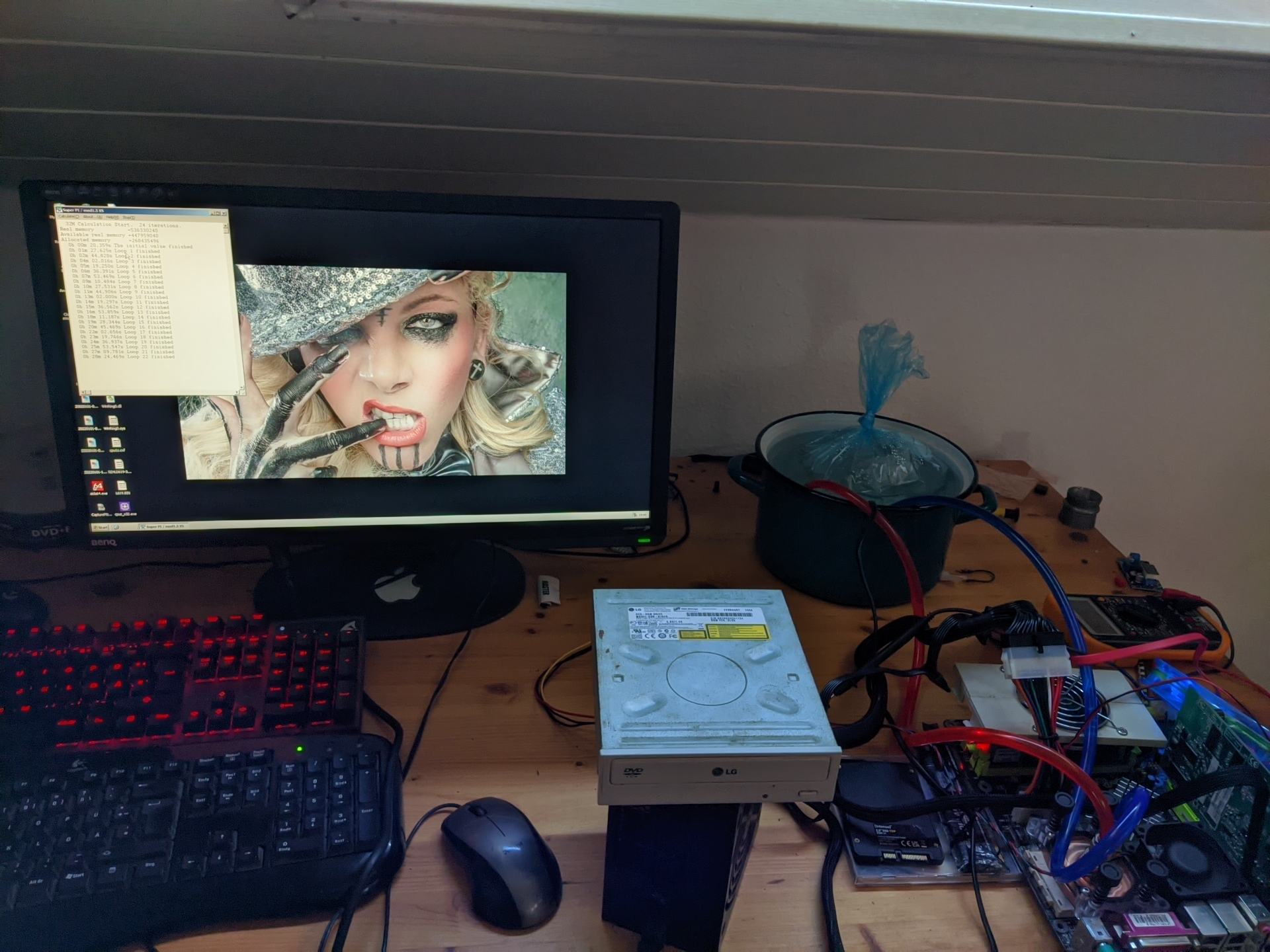

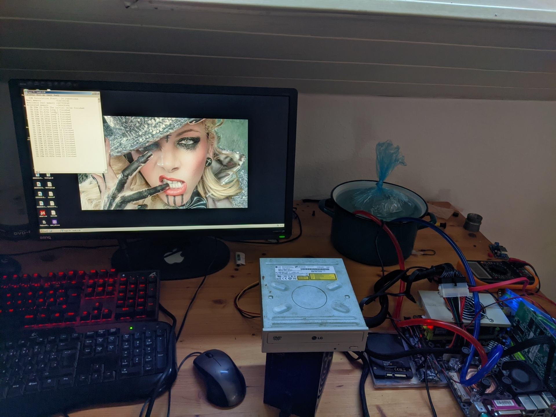

Ich hab früher einen 10L Putzeimer gefüllt mit Wasser/Glysantin Gemisch im Winter draußen auf die Fensterbank gestellt und dort meine Eheim 1046 (230V) drin versenkt. Das klappt wunderbar für einen 32M Lauf oder sogar 3DM01SE, 03, 05 und Aquamark :d Foto davon hatte ich mal, die HDD dürfte aber inzwischen verreckt sein. Müsste so 2005 bis 07 gewesen sein. Drücke die Daumen, dass du unter 31:45 kommst :bigok:

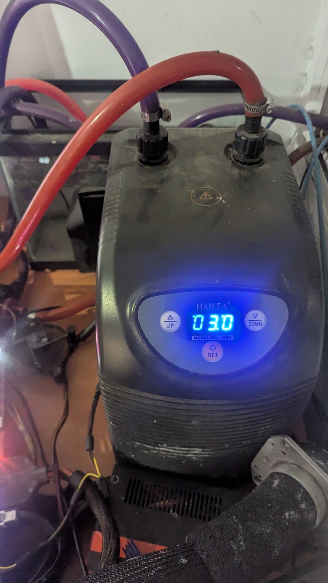

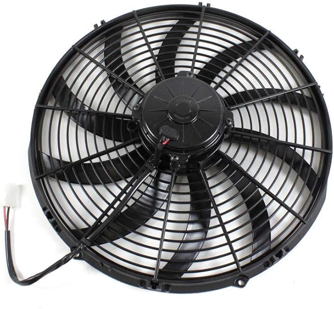

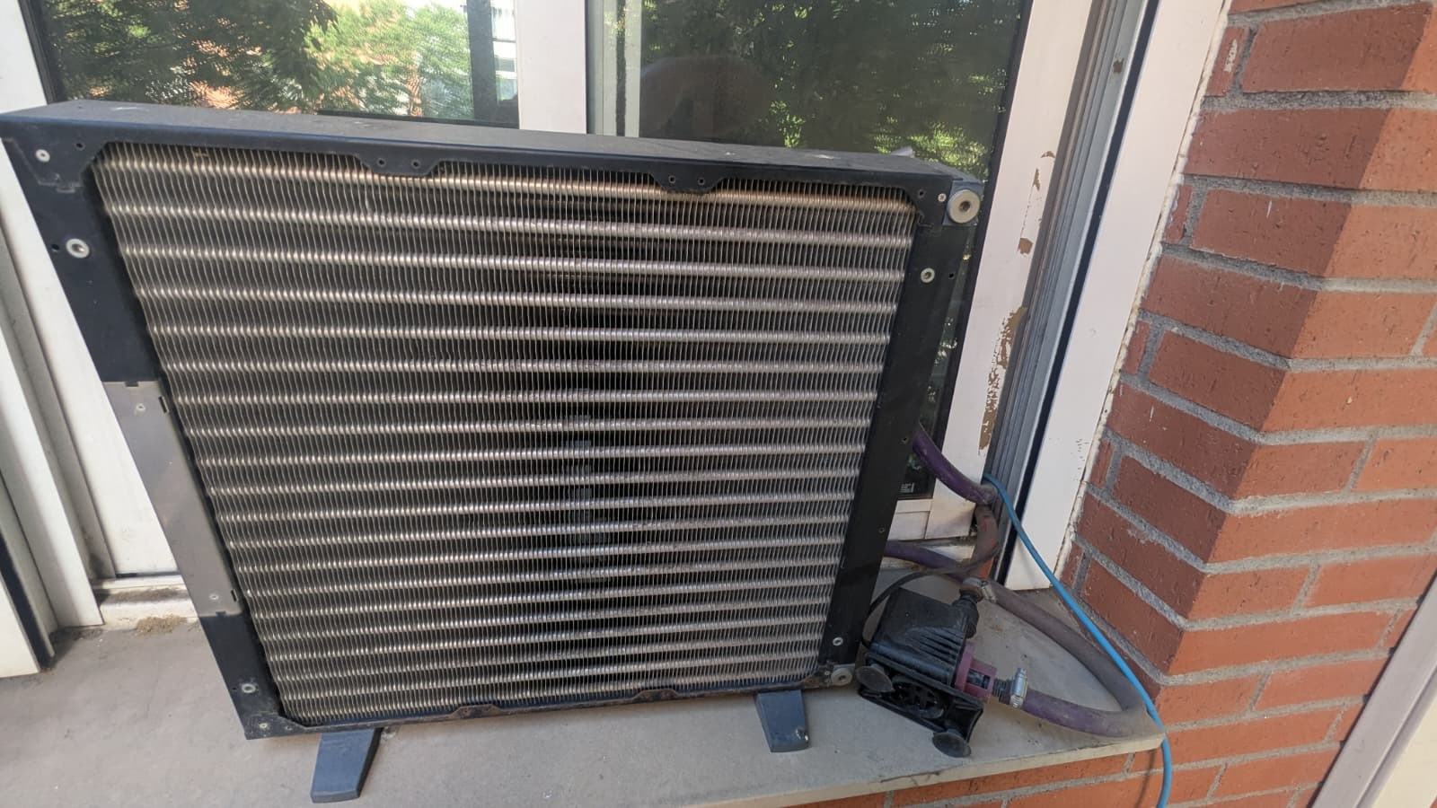

Im Winter benutze ich diesen Kühler mit einem leistungsstarken SPAL-Elektrolüfter aus einem meiner Renault GT Turbo. Er hält das Wasser auf Außentemperatur. Im Sommer nehme ich einen Waterchiller in Betrieb, um das Wasser bei 10º zu halten 🥶
