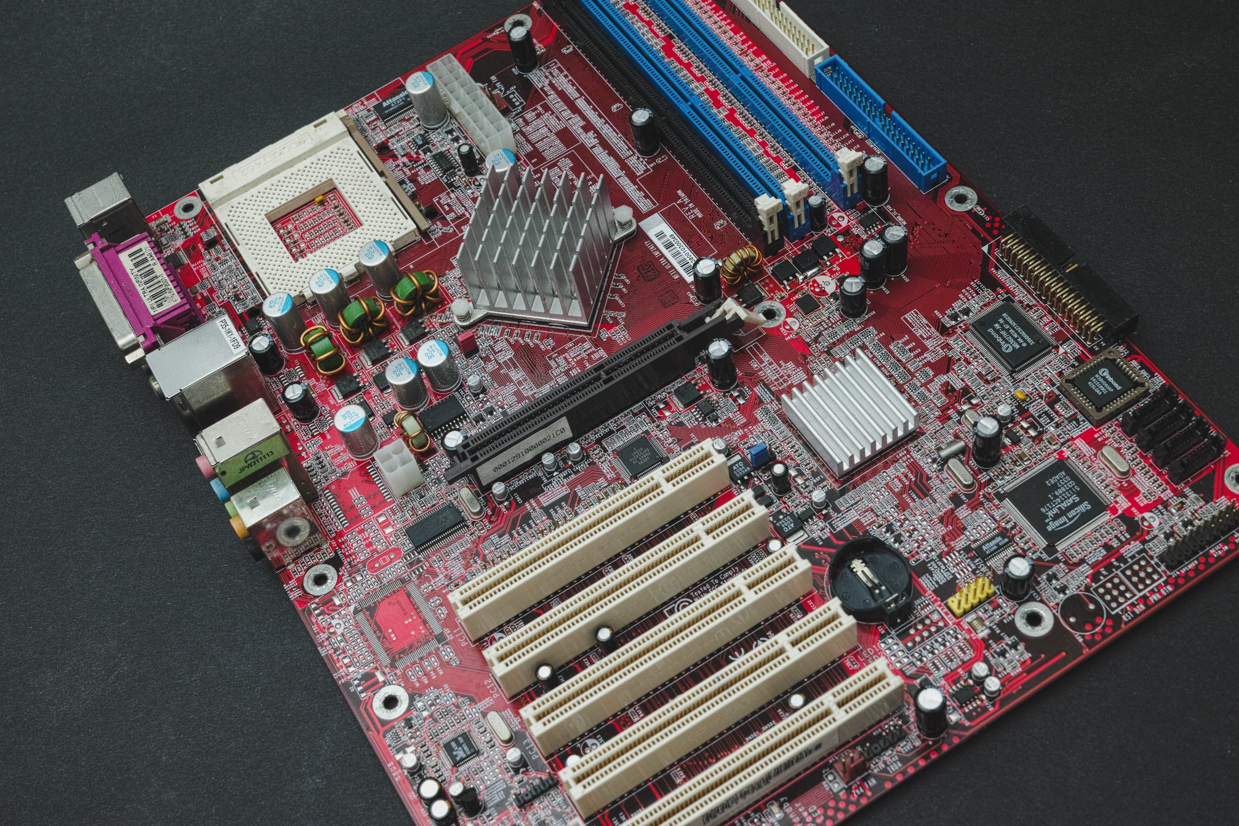

Hat jemand von euch Erfahrungen mit dem Board oder kann mir was zum Stellung der CPU sagen?![]()
I hope that is all mine needs is just a recap and bios chip. Mine is in rough shape too bad im in the states cause I haven't had much time for anything.Board #2

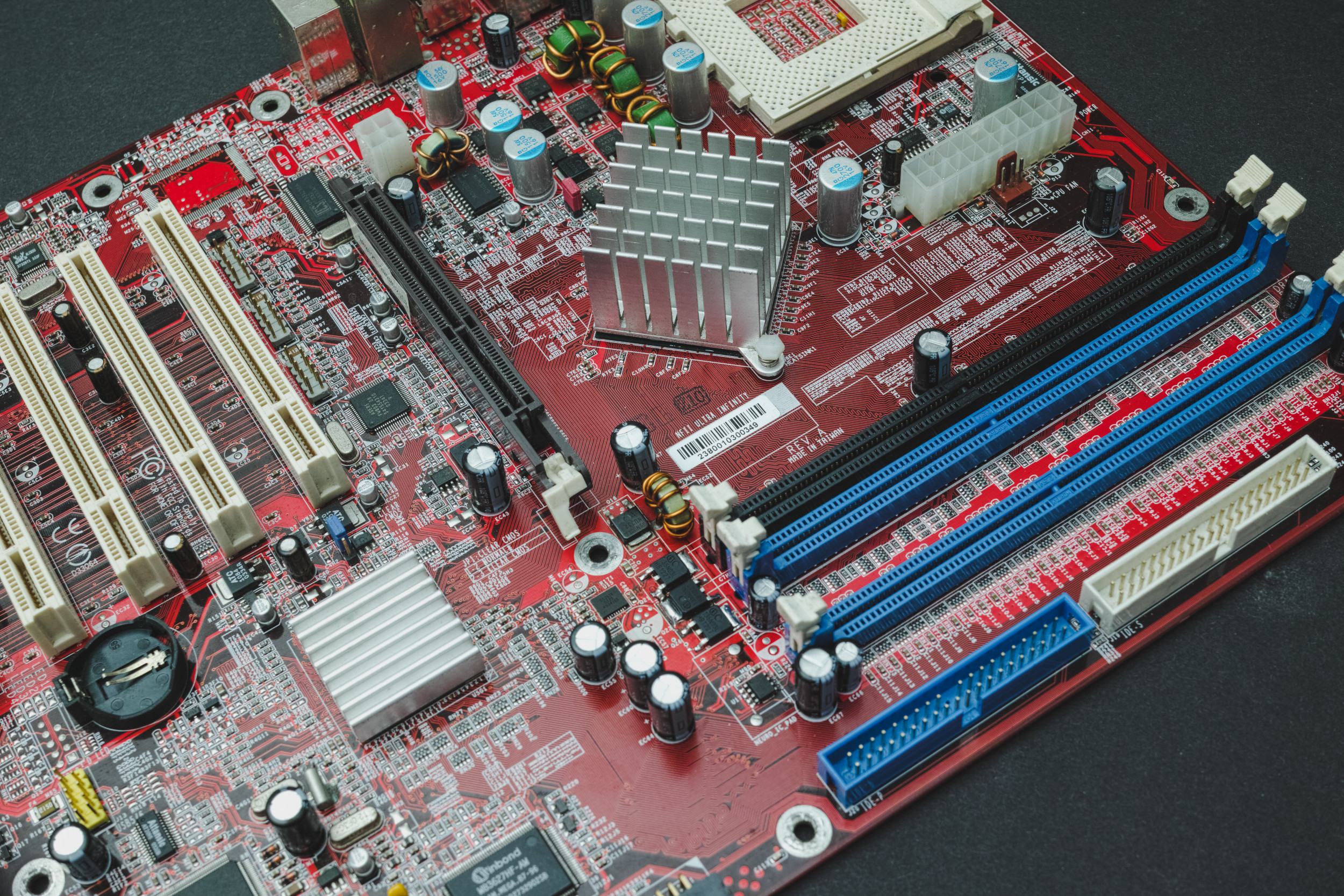

Yes same for me this is one of many as well. Ill post up if i get it running. Thanks for the tip on the MOSFETs. Do you recommend that same cap path as the lanparty board guide on the capacitor replacement thread.The caps are clearly done. I suspect that's the biggest problem with these boards. Perhaps one of the MOSFETs below the DRAM slots could also be faulty.
My time is currently very limited. I still have a huge box full of board that need repairing 😅
Yes, I replaced them with three IPD135N03L FETs. Just like I did it with the UltraB board in post #10.155.Thanks for the tip on the MOSFETs. Do you recommend that same cap path as the lanparty board guide on the capacitor replacement thread.

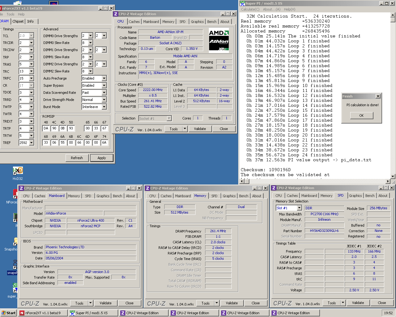

Ich denke nicht, dass es so viel langsamer ist. Kann gut sein, dass das board mit diesen Werten gut klar kommt. Da ich eh eine neue Version mache, macht es sinn, dann zu testen. Falls @jumpel Interesse hat.DBA ist ein recht langsames BIOS, wenn du die 240Mhz nicht anders erreichst, aber wegen festem Multi brauchst ist das ok. Andernfalls würde ich für leicht höhere Performance mal ein ED oder 619 BIOS probieren.
Welches Stepping hat diese CPU? Ich hatte schon Fälle, wo die alten Steppings hohen Takt mit hohem FSB nicht so gerne wollten.Habe gerade einen 2500DKV4D aufgeschnallt und der schafft keine 240 MHz bei absolut identischen Eigenschaften (RAM Timings, auch alpha, Spannung, etc. wirklich alle Größen) wie ein 2600er XP-M.
Aaah, warte mal, da ist mein Denkfehler. Ich hatte DB(A) wie ED gelesen. ED ist ja relativ flott, DD und EB langsamer und DB sollte nochmals langsamer sein. 👍DBA war noch experementierphase. Ich nutze derzeit meist meine D65 sips.
Ich glaube, du meins andere sips. DDED oder so.
Es ist ein AQXDA 0315 MPMW, Multi offen.[...] Welches Stepping hat diese CPU? Ich hatte schon Fälle, wo die alten Steppings hohen Takt mit hohem FSB nicht so gerne wollten.
Guter Plan, ich taste mich heran![...] Ob du mit dem DBA BIOS einen XP-m oder eine normale CPU nimmst sollte von Seiten des BIOS keine Rolle spielen. Klar kannst du beim Chip mehr oder weniger Glück haben, weshalb ein Test mit niedrigem CPU Takt zum ausloten ein guter Einstieg sein könnte. Also z.B. mit 250x9 und dann verschiedenen CPUs antesten. 2250Mhz sollten fast alle Barton mit maximal 1.7V packen. Dann siehst du welche CPU ggf. mehr Vcore für hohen FSB braucht.

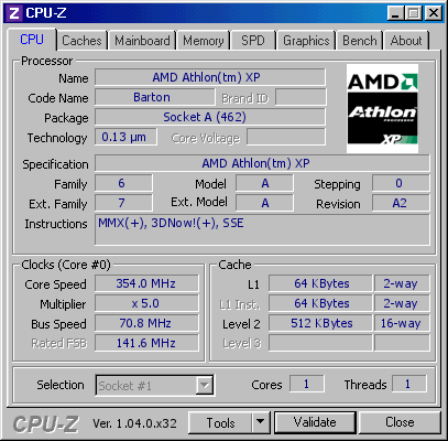

Die Highscore Liste im Valid Bereich von CPU-Z kennst du?So Below
