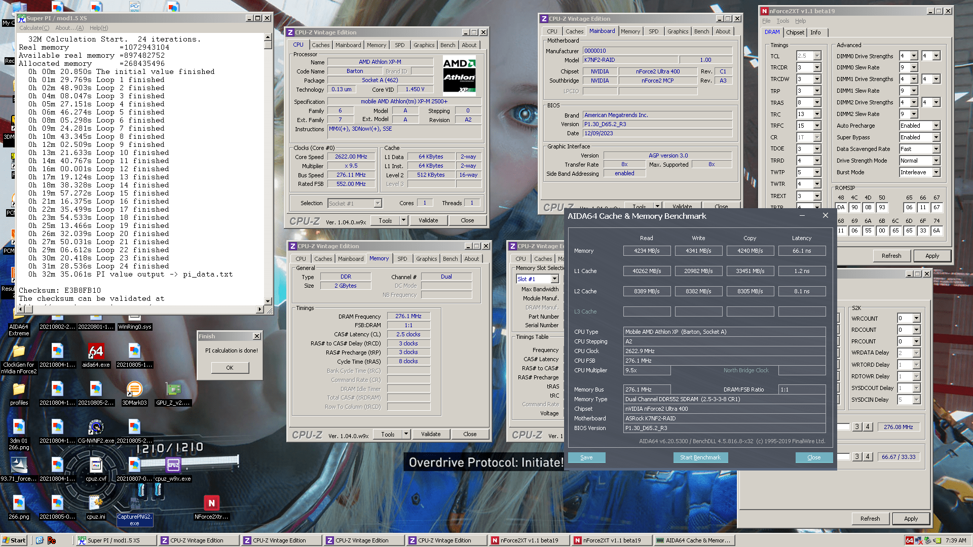

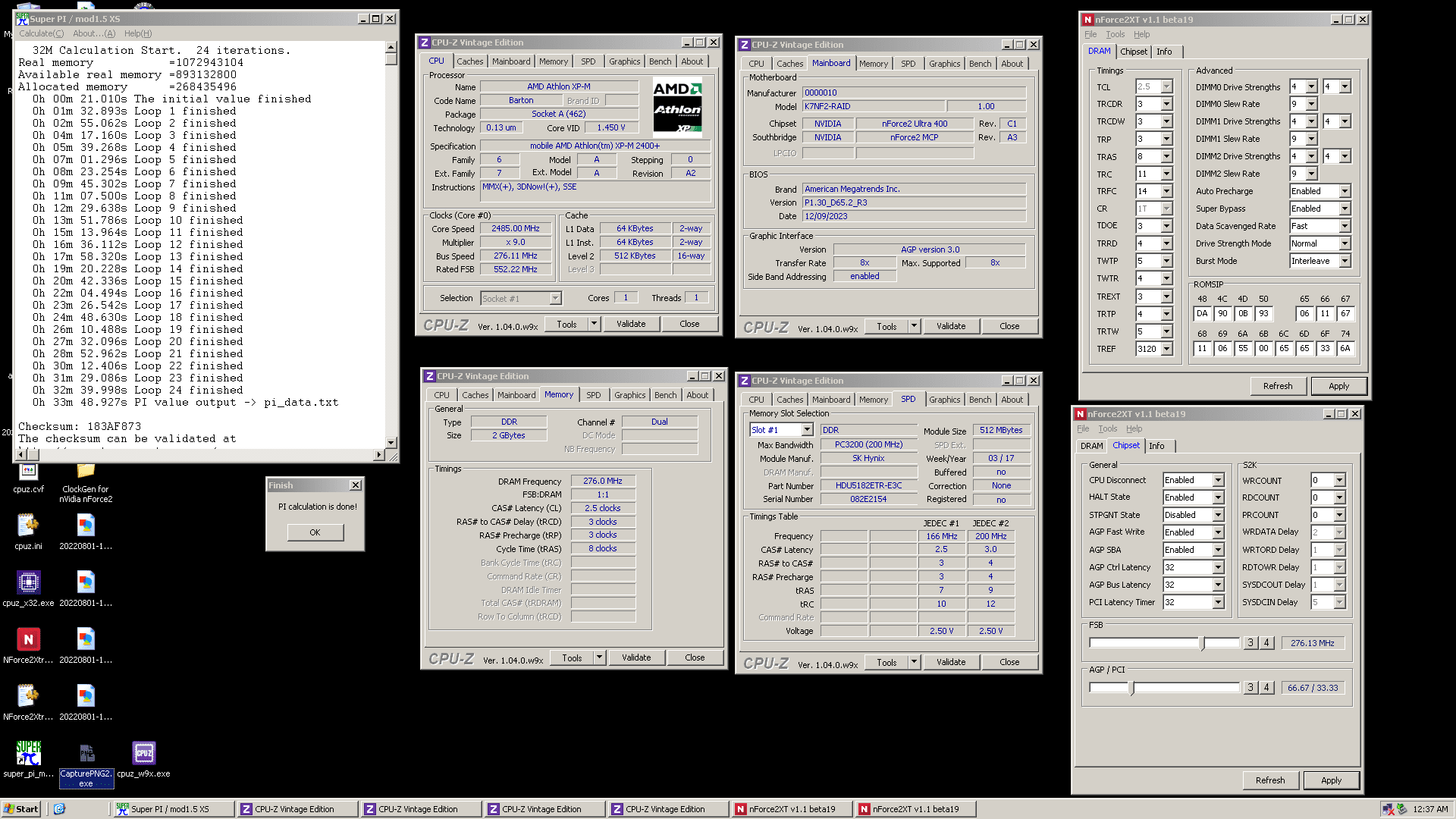

Board kam aus der Werkstatt von @digitalbath zurück. Vorerst nur mal was mit den Hynix ETR; für WB ist es noch viel zu warm.
1.75V VCore, 1.75V VDD, 2.75V VDimm WR=2 BIOS (heißt eigentlich CPU-Interface aggressive)
WR=2 mit dem Ergebnis ist sehr, sehr gut. Damit kann man gegen Winbond setups antreten.
Ich bin gespannt wie gut das board deine BH5 Riegel annimmt.
Glückwunsch, sehr sehr geil! Noch 2Mhz bis zur FSB Wall (278/279) :bigok: WR2 ist jedenfalls richtig gut bei der Frequenz...
Das board packt das recht leicht (mit WR=3). Dem 278MHz club gehört es an. Ich hatte beim Test einen Freeze irgendwo mitten drin bei 280MHz. Leider.
So ungefähr würde es aussehen. Ich teste gerade am Multi 10 rum und muss jetz schont sagen, dass das eine harte Nuss ist. Selbst mit 255x10 und 1.9V CPU habe ich kein Glück. Ich denke einfach, dass es wie letztes Jahr zu warm für die Hardware ist. 31°C in der Bude sind einfach eine Ansage...

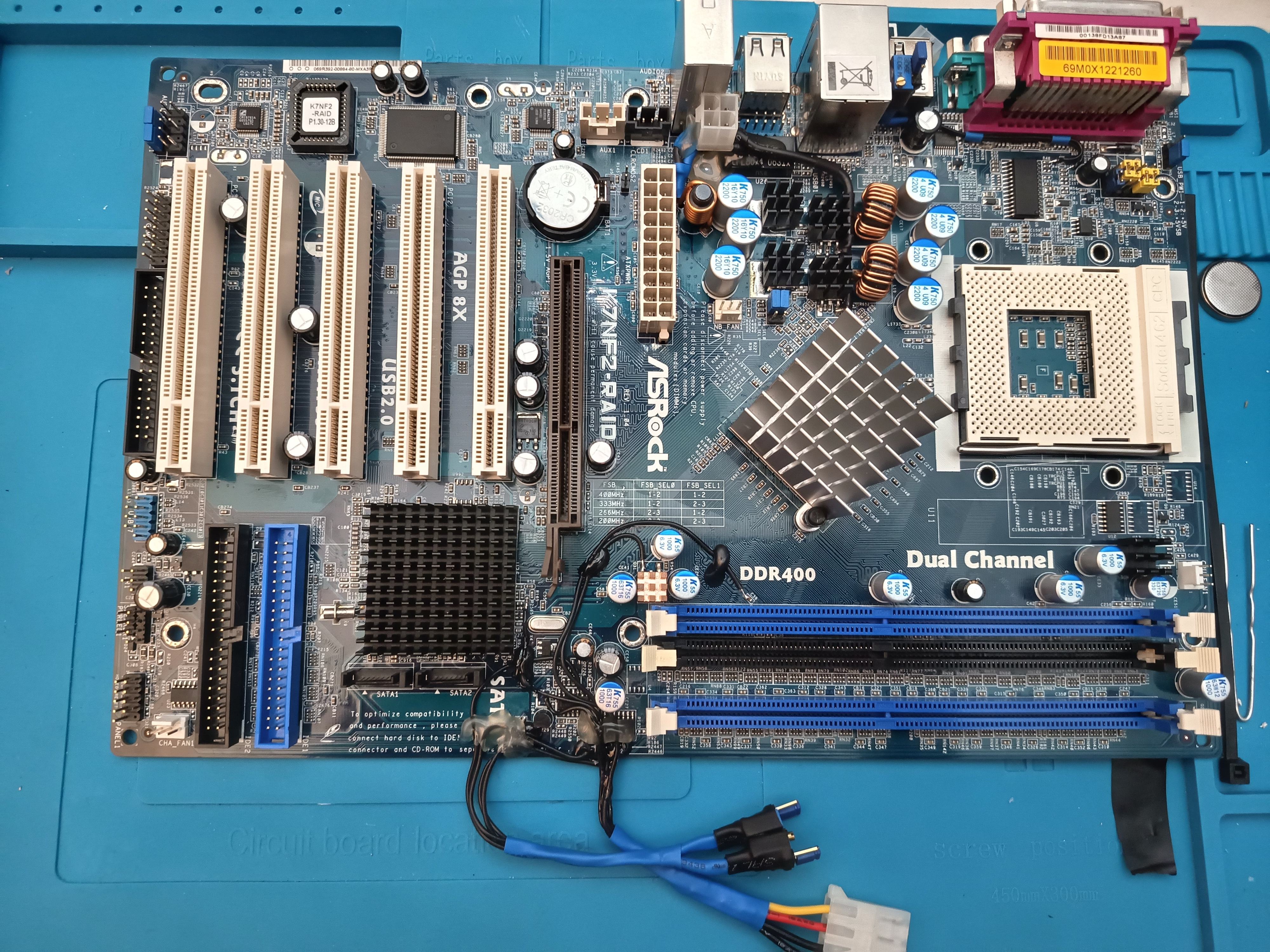

So sieht das Board btw. aus nachdem @digitalbath am modden war:

Ich musste an dem ASRock mehr machen als ursprünglich gedacht. Während meine beiden boards stressfrei full-poly laufen, hat dieses Exemplar das nicht so gemocht. Ich hatte komische Fehler bei einem 32M Lauf bei der 3,2V+ Spannung. Die Fehler traten ohne Muster auf. Nach längerer Testerei habe ich raus gefunden, dass die VTT Spannung hier Abhilfe schafft. Also habe ich eine Messreihe wieder gemacht, siehe da es geht doch! Zur Sicherheit habe ich die RAM Polys gegen Elektrolyt Elkos getauscht. Sicher ist sicher. :d

VTT mod beim ASRock ist recht simpel. VTT_REF gegen GND mit einem Poti setzen und gut ist. Als Erinnerung, falls ich es selber vergesse.
jupp. digitalbath hat bei dem board absolut german engineering betrieben.

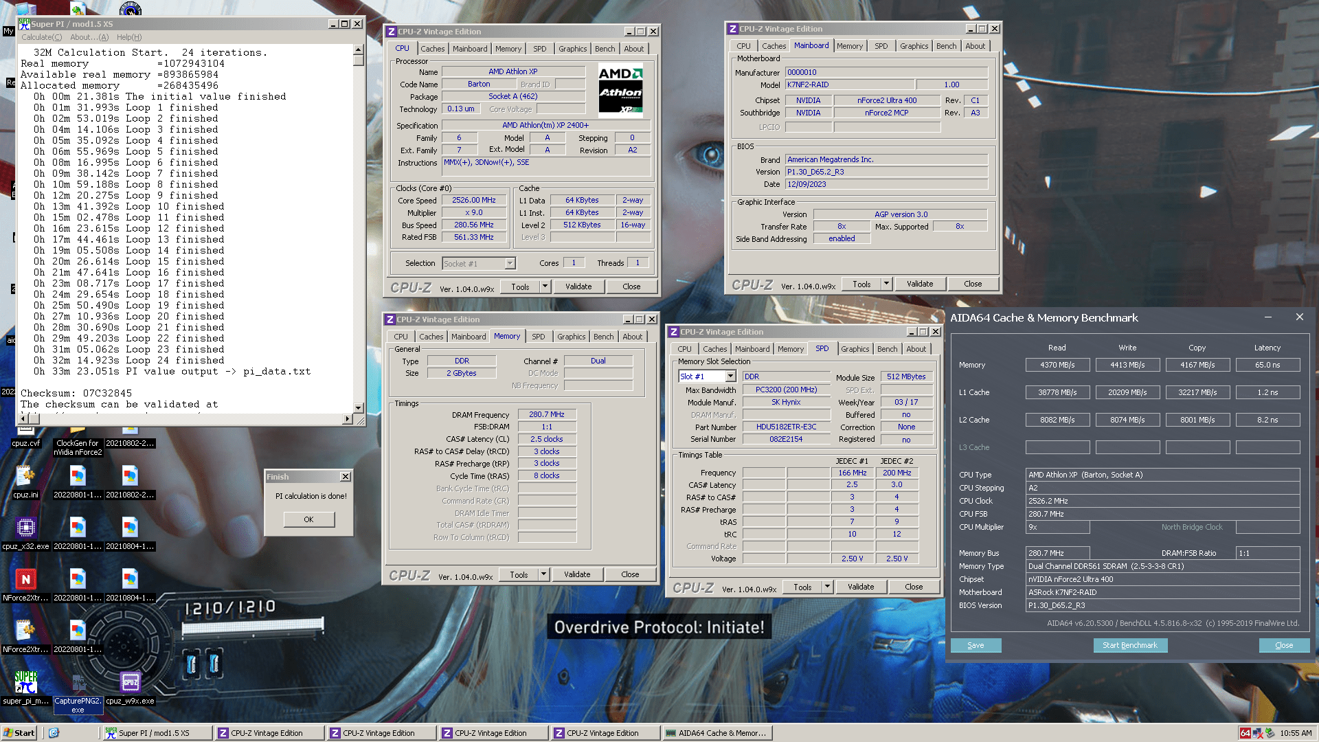

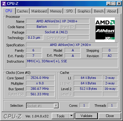

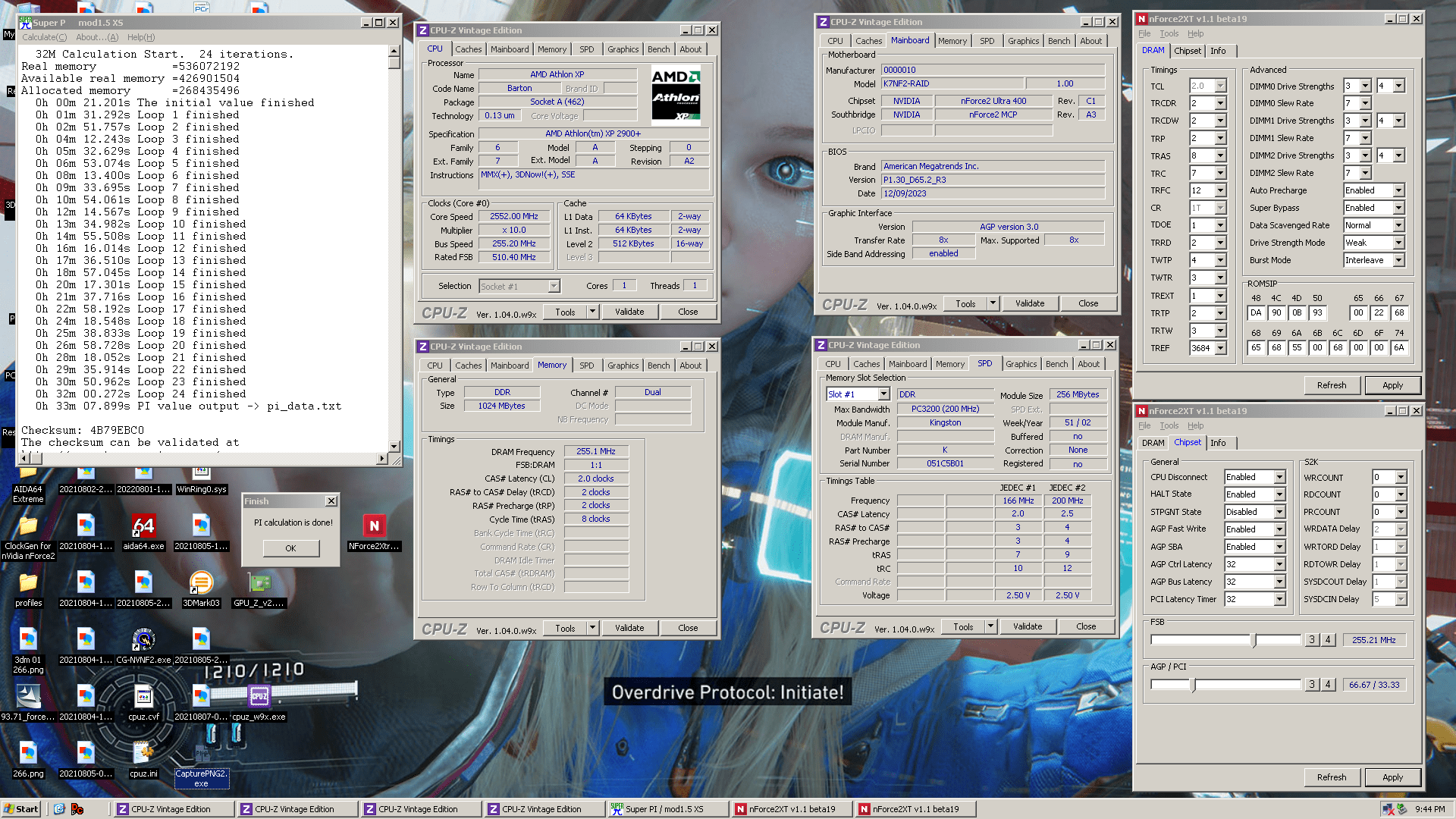

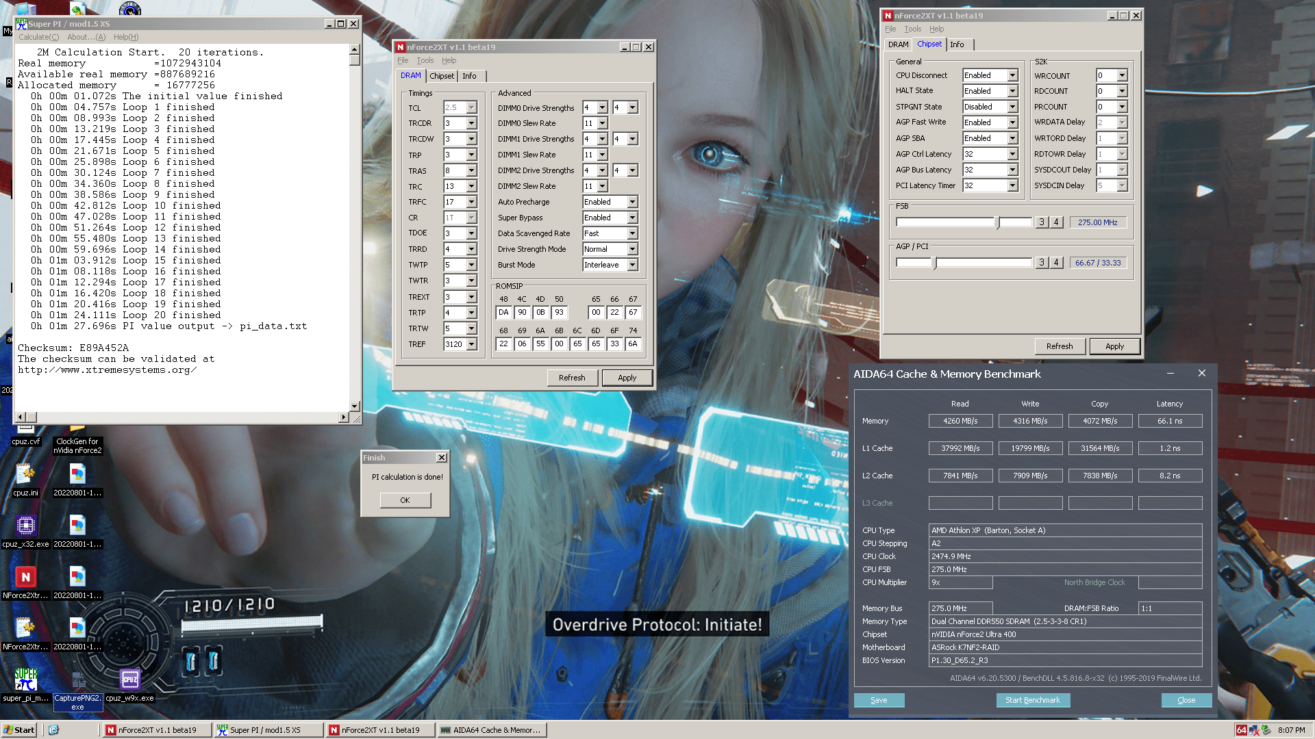

280MHz mit WR=2! :eek::eek::eek:
Das höchste mir bekannte Ergebnis!
Ist einer der wenigen Beweise, dass es mal Boards mit 280-MHz FSB/RAM gab.

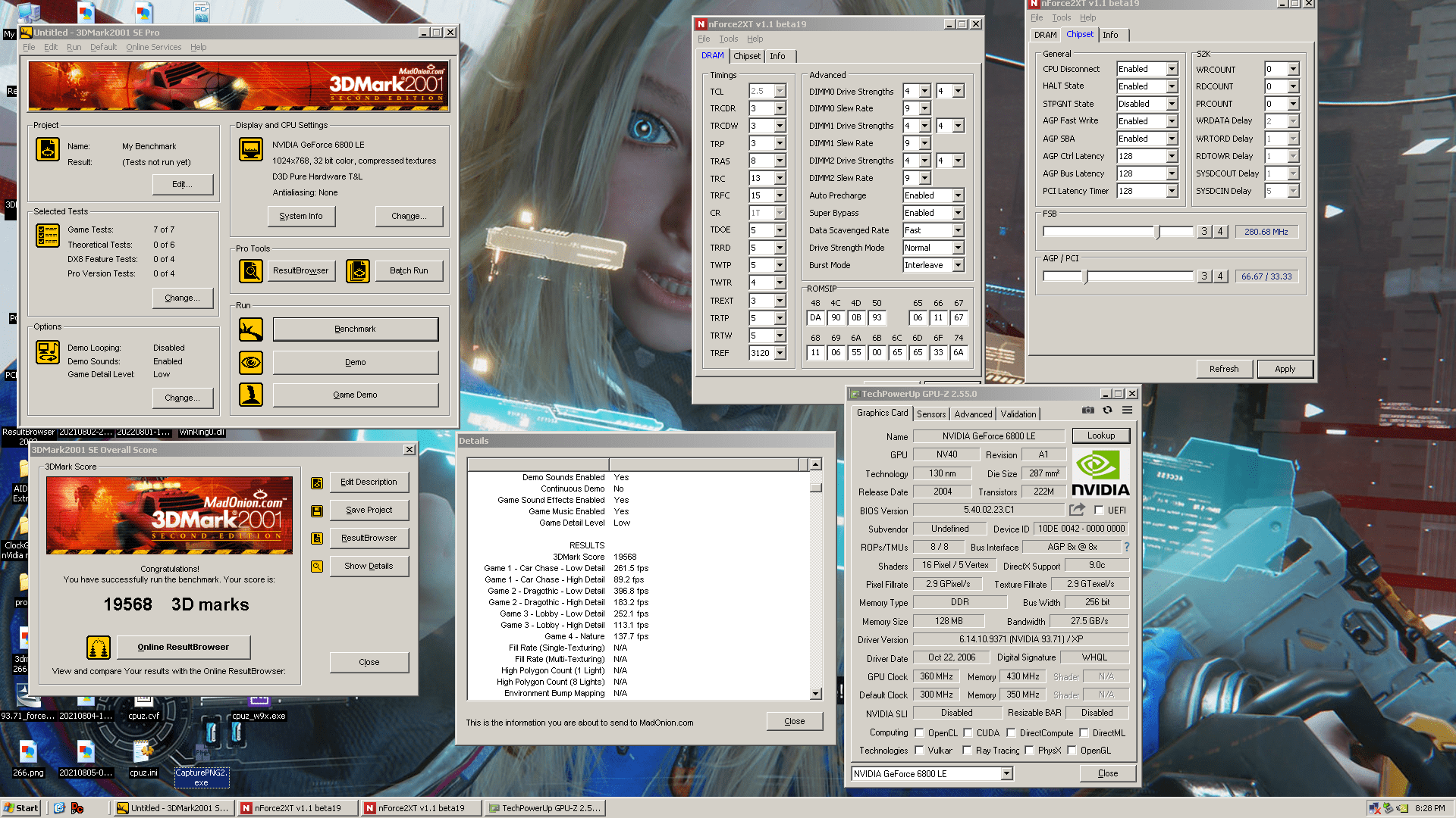

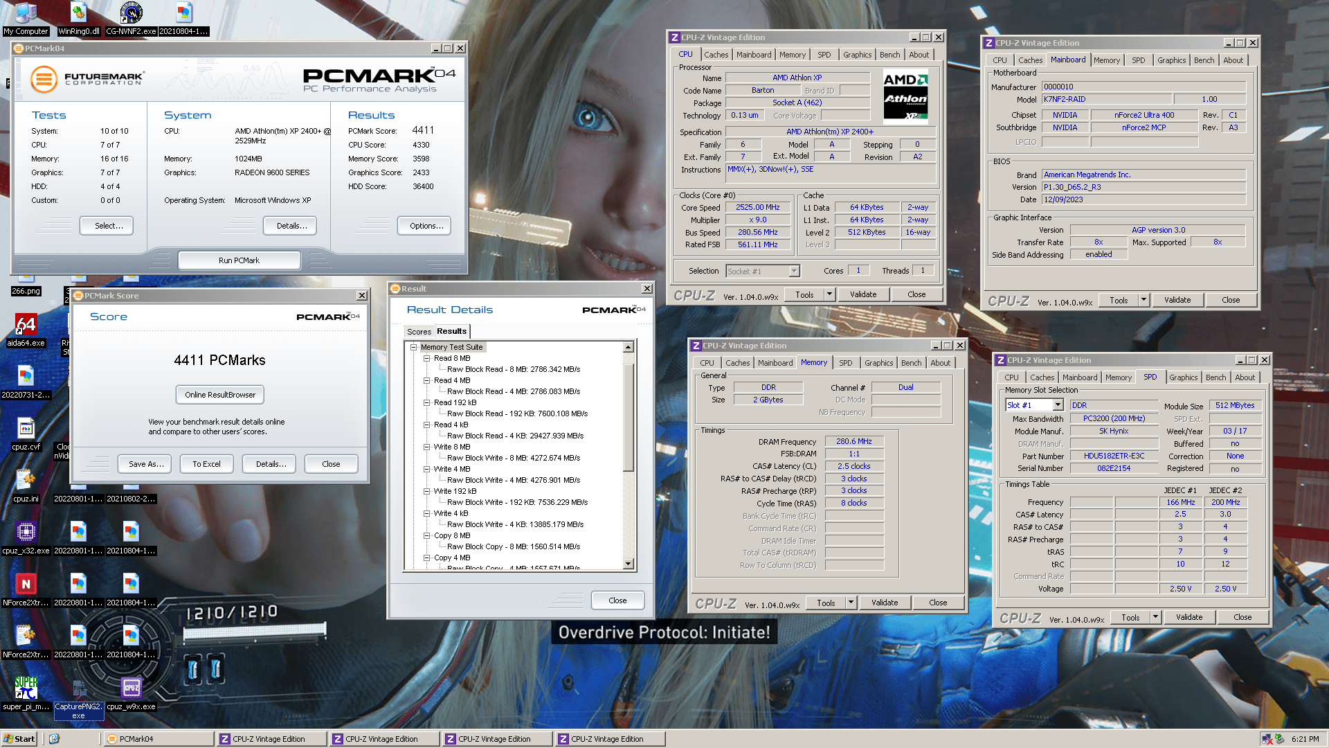

Hier mein Run vom PCMark04

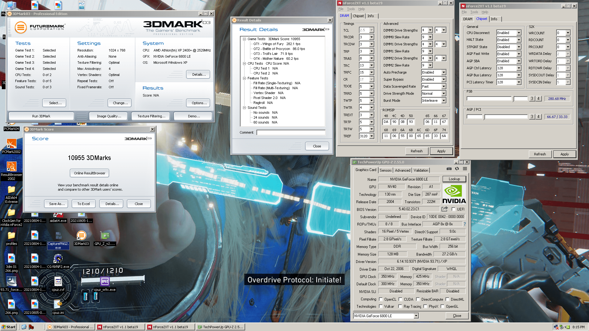

GraKa ist bei mir nur eine verstümmelte Radeon 9600. Aber man beachte den HDD-Score. Selbst wenn man damals 4 Raptoren im RAID0 betrieben hätte, wäre das unfair :fresse2:

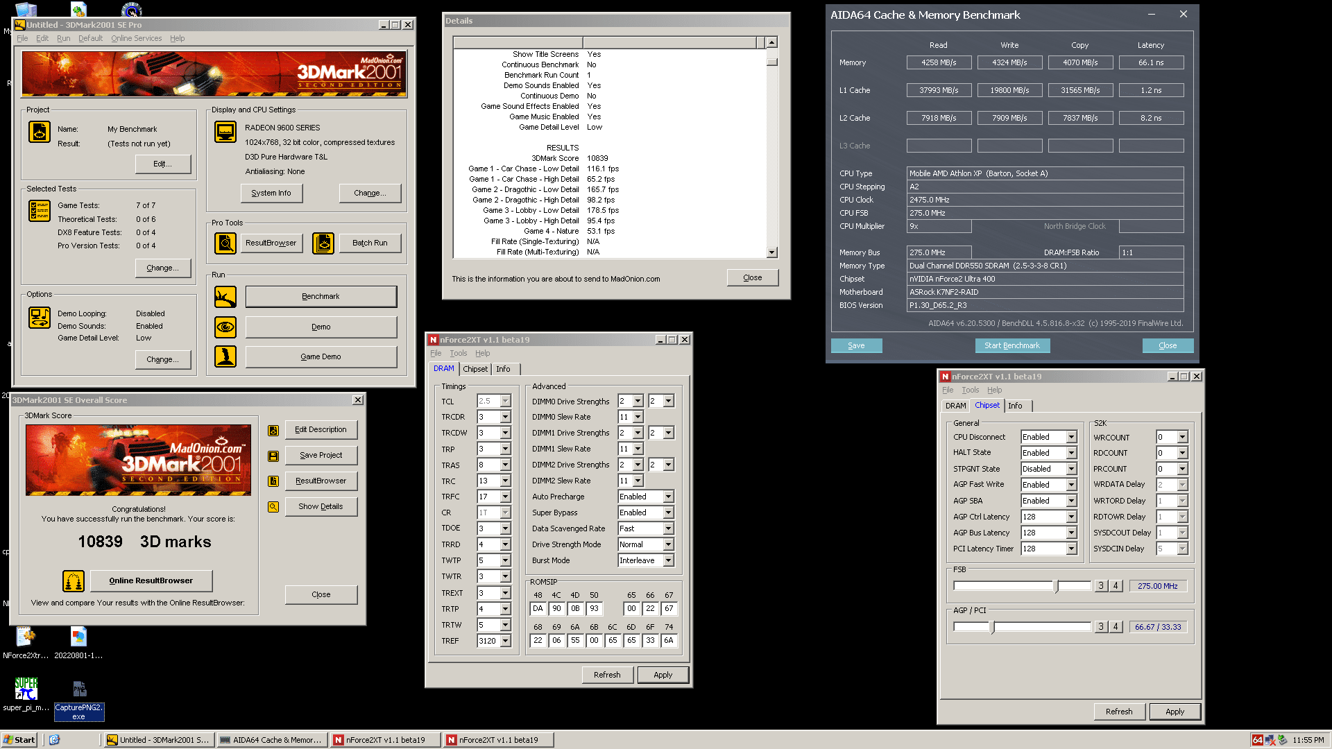

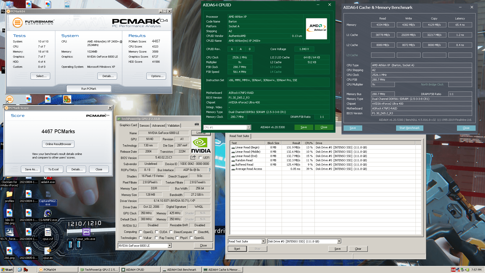

Alles noch einmal mit einer 6800GTLE
Richtig übel, dass das mit WR=2 und 2x1gb rennt :bigok: für den 01SE muss nur noch ne solide GPU dazu, dann sollte für Vogons was gehen.

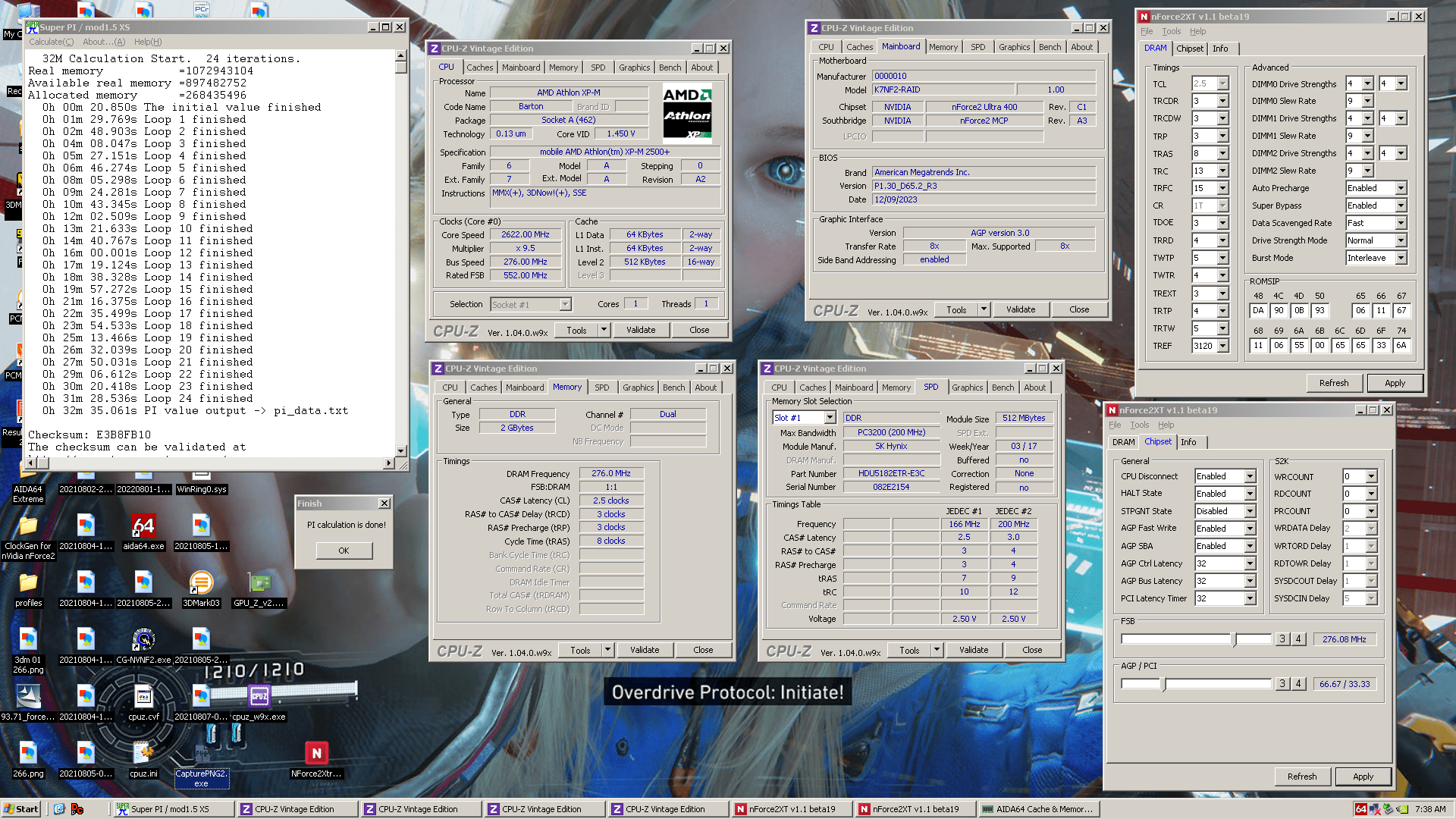

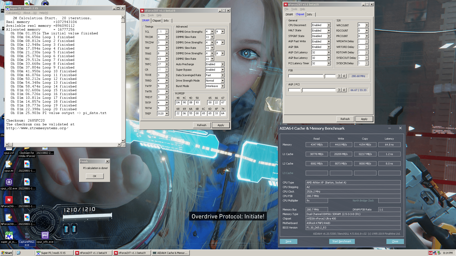

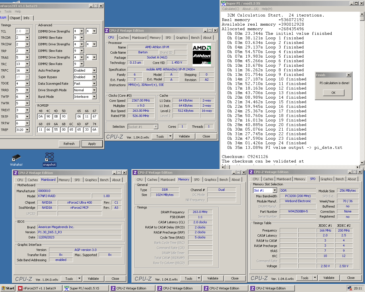

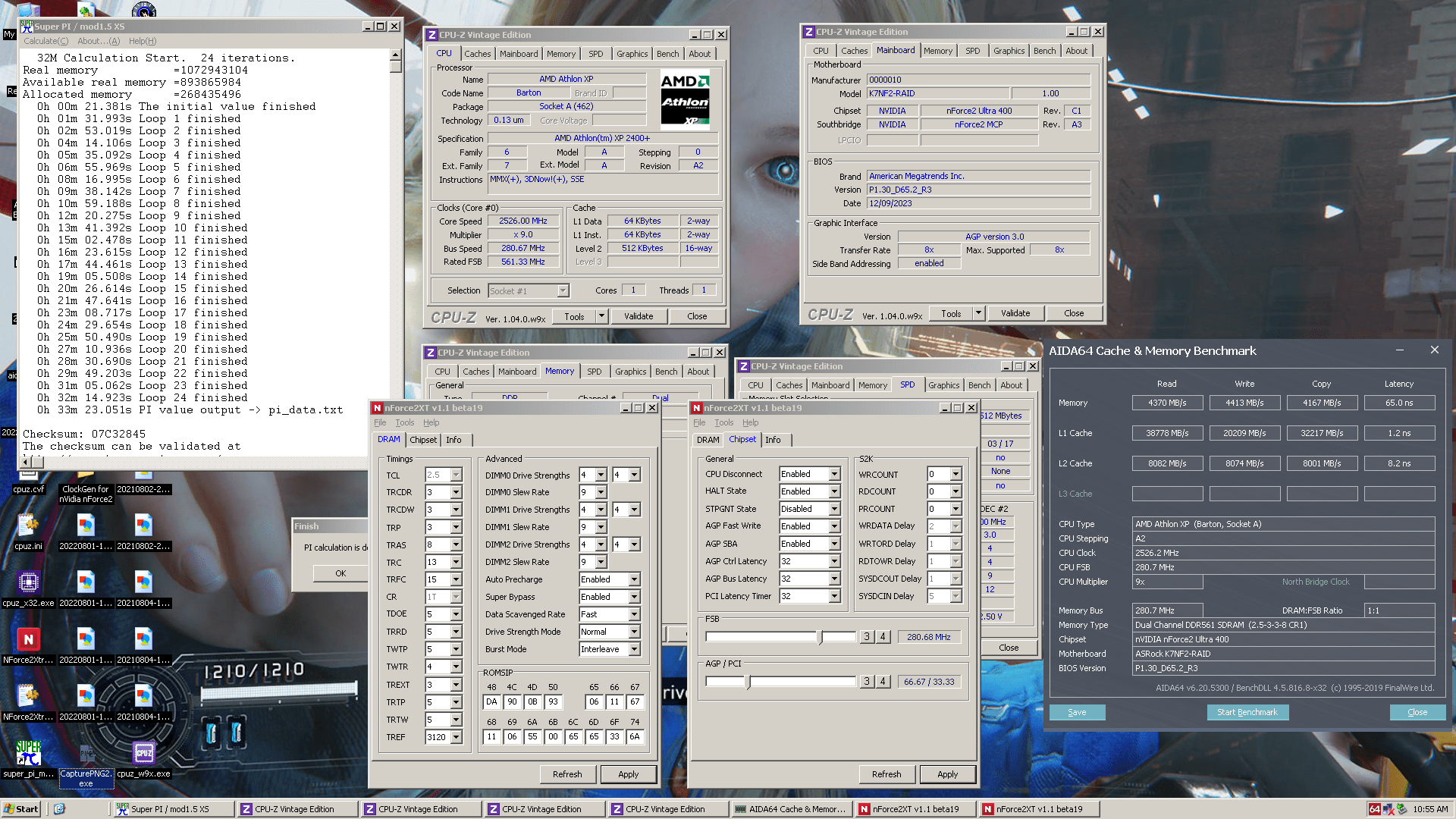

Da ist rein gar nichts mehr stabil und es wundert mich, dass es überhaupt beendet werden konnte:
1.93V VCore, 1.78V VDD, 3.63V VDimm (Anzeige auf dem Multimeter springt ständig zwischen low 3.5V und high 3.63V)
Ist nahezu dieser Lauf auf dem Ultra B https://www.hardwareluxx.de/community/threads/amd-k7-sockel-a-462.584473/post-31030652

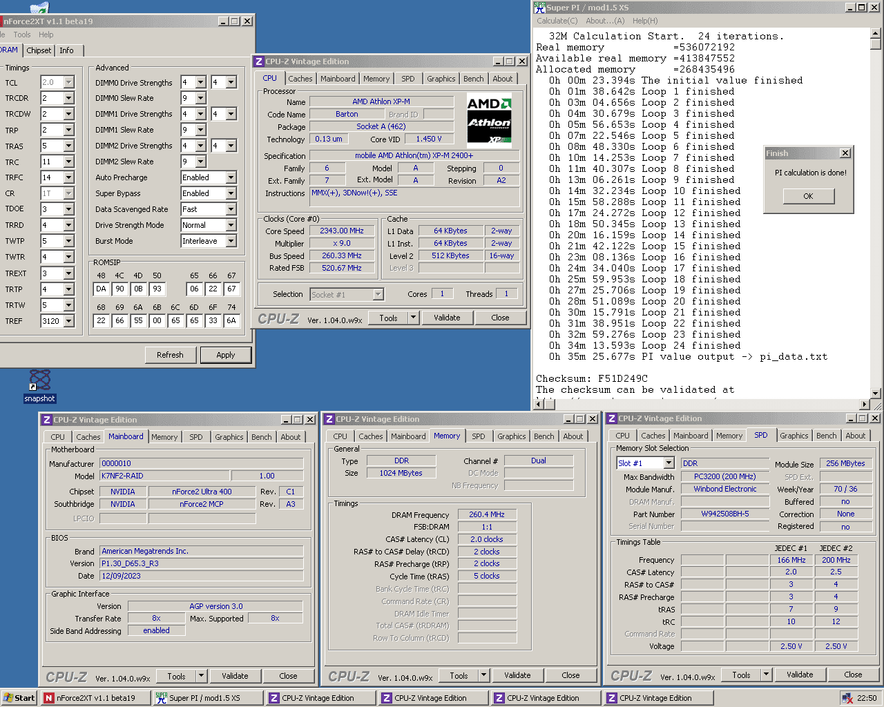

Das absolut irre daran ist, dass es Infras "all tight" Profil (TRAS 8, statt 5) ist und dann das Bios von @digitalbath und dann das Ergebnis von einem Ultra B mit 6/19 Bios 🤪 bzw. wenn man es genau nimmt sogar schneller.
Ich habe ehrlich gesagt, während des Rechenvorgangs nicht gemessen, nur in Idle zum Einstellen. Der Grund dazu ist, dass ich das kaum bewerten kann. Ich denke, die lange Messschleife wird das Ergebnis mit verfälschen.
So instabil kam mir, ehrlich gesagt, die Spannung aber nicht vor. Wobei die Lastwechsel bei 32M dem kleinen FET schon zusetzen werden. :d
Super, dass bei dir die Winbond Riegel auch funktionieren. Musst du den VTT mod dafür aktivieren?
edit. Setz mal ansonsten die Spannung etwas tiefer. >3,5V braucht man eigentlich nur für 270MHz und aufwärts.
Die sup timings sind schon irre! Ich habe die nie erreicht. Ich muss das mit tRAS auch mal ausprobieren. :)
Keine Ahnung wie oft in der Sekunde das billo Teil von Multimeter auflöst, aber unter Last springen die Werte konstant. Ich kann morgen oder so mal ein Video machen und irgendwo hochladen. Der VTT mod war dafür aktiviert. Das Profil funktioniert nicht immer, nur durch sture Hartnäckigkeit habe ich herausgefunden, dass Board manchmal nicht resettet oder einfriert. Die tRas erhöhen ist ja die Empfehlung von Infra. Auch sind die der einzige Wert, den das ASRock nicht mag, aber auf dem DFI rennen.

Was mir auffällt, so weit ist das Ergebnis (#10.457) mit den ETR Riegeln nicht entfernt. Plus die 30MHz Unterschied.

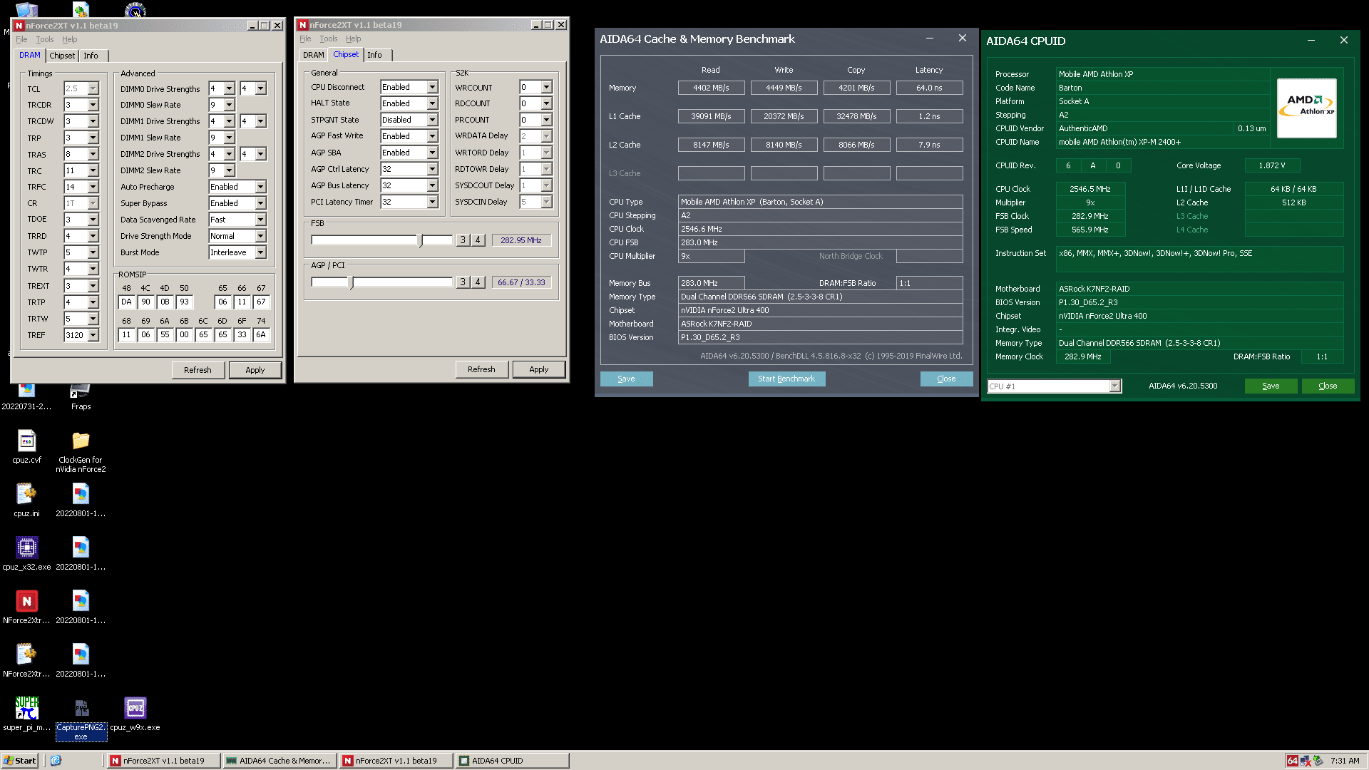

280-MHz CL2.5 sind ungefähr 252-MHz CL2. All tight entspricht auch ungefähr einem Taktvorteil von ~20-30-MHz auf der CPU.

tested all kinds of settings, ended up at 1-3-4-3-3-4-4 read top to bottom. Provides greatest bandwidth (about 40MB/s more than 5-4-6-3-3-5-6, about 15MB/s more that 1-3-3-3-3-3-4) and doesn't seem to limit my FSB at all.
For me, it seems, 0-0-3-3-0-0-2 is max speed, but not to consider stable
Your timings are slower, but may work well for gaming. I use 4-4-5-4-3-3-4 for gaming
AGP C. Lat. 128 (for gaming)/255 (benching), AGP B. L. 32 (default), PCI L 128.
@Remixes: 👍 You've got a nice boost with my max timings, hehe. Try the ones above in addition to the 9-2-2-2-2.0-7-12
