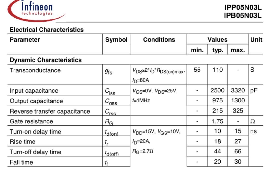

Gerade wenn die Schaltfrequenz erhöht werden soll macht es Sinn Fets mit geringerer Gate Charge zu nehmen, was darin resultiert, dass der Fet schneller eingeschaltet wird und die Verluste geringer sind.
So ein Mod hatte ich auch mal vor, aber inzwischen habe ich kein Asus Board mehr, da das nicht so gut lief.
Da hätten wir folgende Werte laut Datenblatt. Ich habe noch nicht geschaut, was es an Alternativen gibt bzw ob sich der Tausch dann lohnt.
Puh schwierig, da es nicht (mehr?) so viel gute Auswahl mit dem Package gibt. Probieren würde ich mal diese beiden Typen: PSMN4R3-30BL oder IPB023N03LF2S.
Eventuell sogar etwas weiter gehen, indem man für Highside und Lowside unterschiedliche Typen verwendet. Gerade mit dem 12V Mod ist der Duty Cycle nicht mehr 40% (5V Input), sondern nur noch etwa 17% (bei 2V Vcore).
Vielleicht könntest du als erstes erstmal überprüfen ob der Lowside FET mit dem 12V Mod deutlich wärmer wird, als der Highside Fet, dann dominiert der RDSon. Umgekehrt, die Schaltverluste (also der Übergang von nicht leitend zu leitend und umgekehrt).
Ja die Auswahl ist nicht so pralle bzw. die mögliche Verbesserung so lala. Hatte selbst auch Mouser durchgesehen, aber im TO-263 bzw DPak package ist die Auswahl sehr mau. Bissel besserer RDS(on) geht, aber dann zu Lasten der Gate Kapazität und der Rise/Fall time. Ist dann mehr ein Tausch als eine Verbesserung.
Der Duty Cycle sinkt auf knapp 15%, korrekt.
Wenn man zusätzlich noch die Schaltfrequenz von 100kHz auf 200 oder 300 anhebt, dann nehmen die schaltverluste deutlich zu, während die reinen RDS(on) Verluste deutlich weniger dominant sind. Könnte also sein, dass sich ein FET mit geringeren Schaltverlusten auf der Highside lohnt, während die low side (wegen der langen schaltdauer) eher vom geringem Widerstand profitiert.
Es gibt einfache Verlustrechner, die man dafür als erste Abschätzung bemühen kann. Hatte ich schon gemacht, aber das Ergebnis nicht festgehalten.

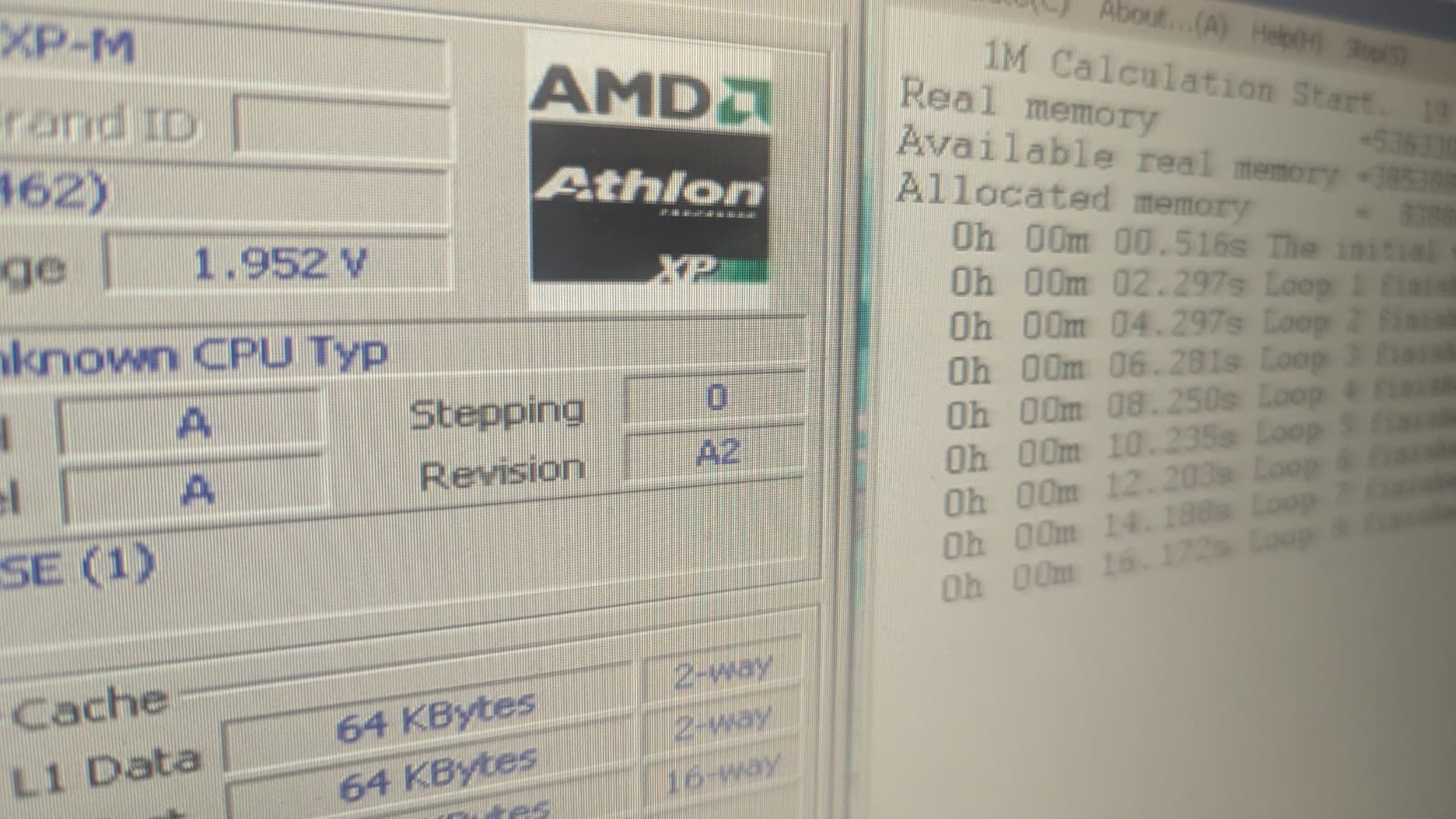

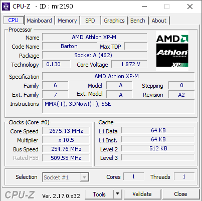

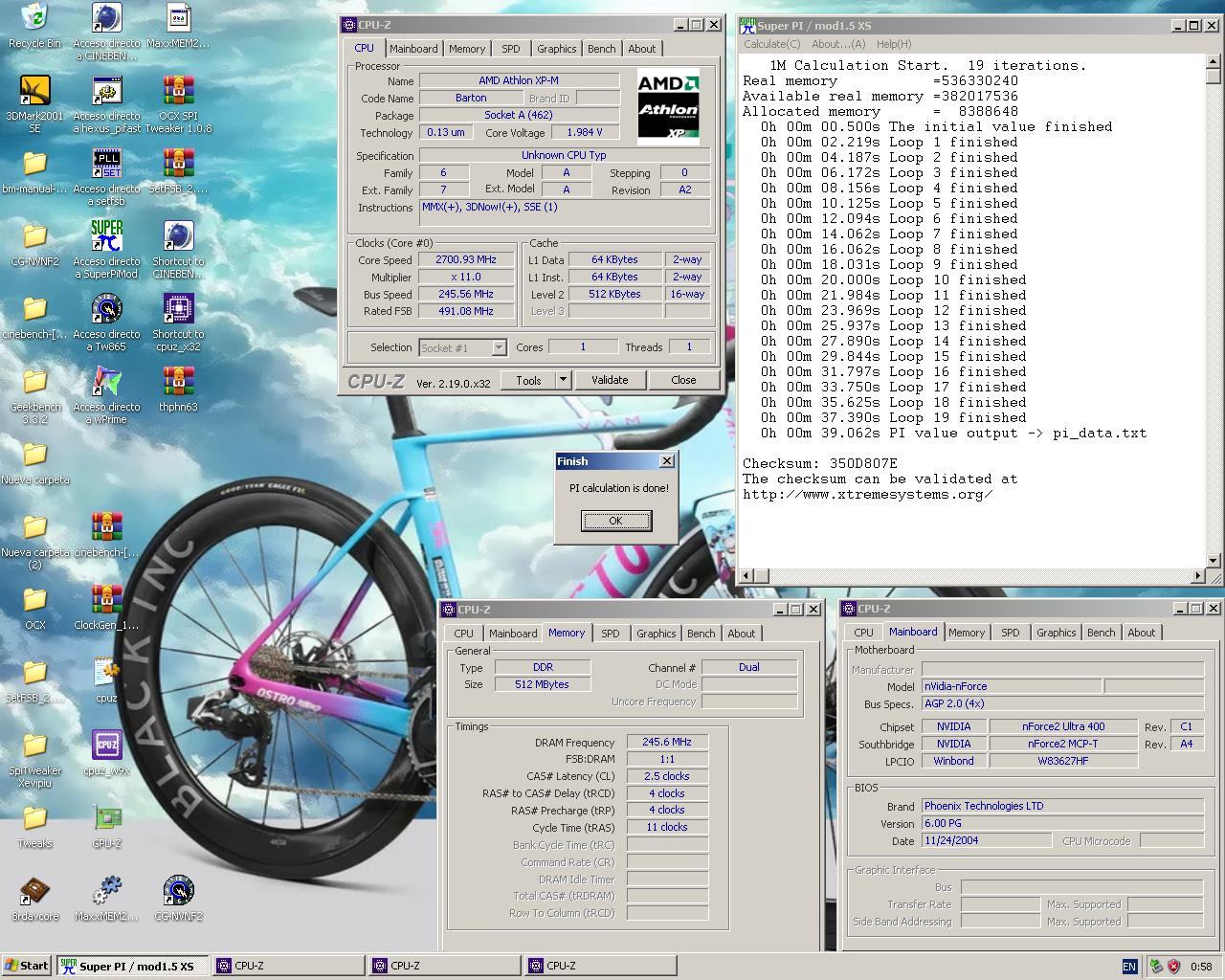

Too bad I only have 1.95vcore, at 2.2V it would definitely scale to a higher frequency 😓

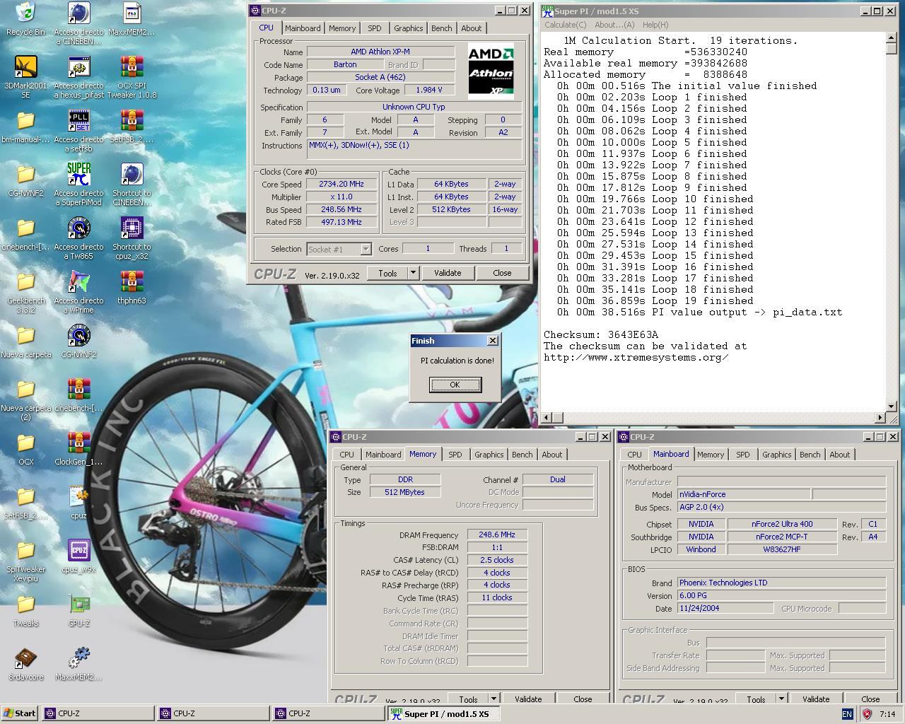

Looks good. But why are you running your ram at 2.5-4-4-11? Low latency gives a very nice boost on Athlon XP. So best is to run 2-2-2-5 and (preferably) single ranked sticks, as this will also give a nice stability boost at higher FSB. So the best option is to run either Crucial Ballistix (Micron 5B) at 2.5-2-2 up to 250Mhz/2.8V or Winbond BH/CH at 2-2-2 up to 250Mhz/3.3V. At 2700 to 2750MHz your 1M Score should be below 36s and not 38.5....
Reference Score:

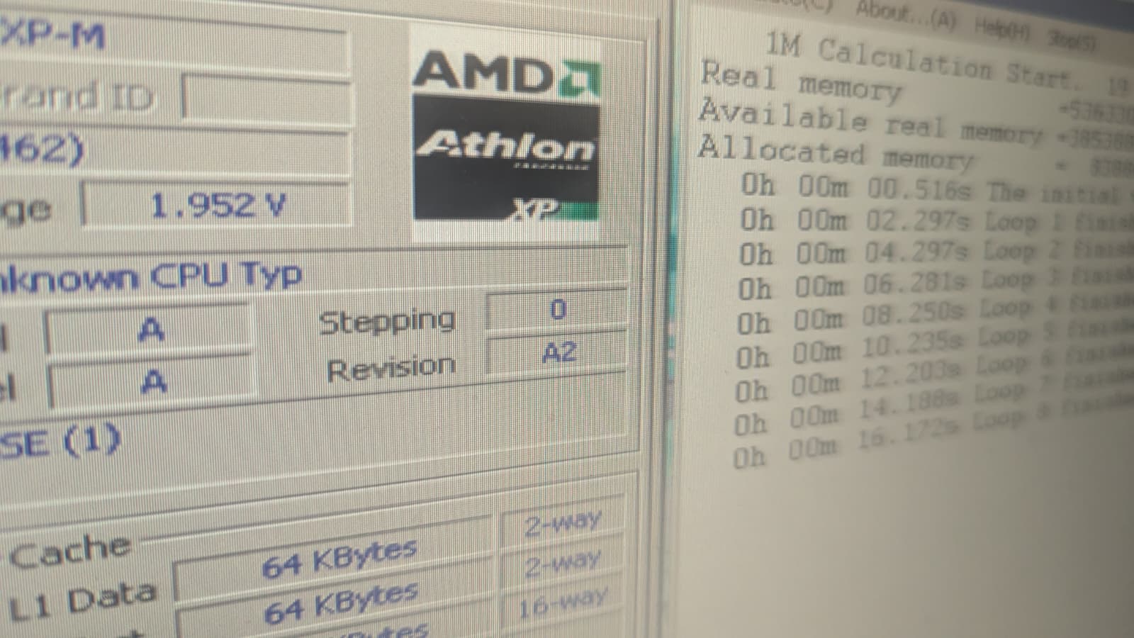

I almost never bench on air or water with 1.85v or higher. Some chips degrade (like my 2600+ Tb did).
Same. I ran my best CPUs up to 1.925V in the past on water, but will never do this again. Now 1.85V at most to not degrade them. That increase results in 100Mhz extra on my 2700+: 2400/1.825 -> 2500/1.925
My best XP-m runs 2750Mhz below 1.9V (see above) and basically stops scaling at that point. No need to torture that cpu with high Vcore…

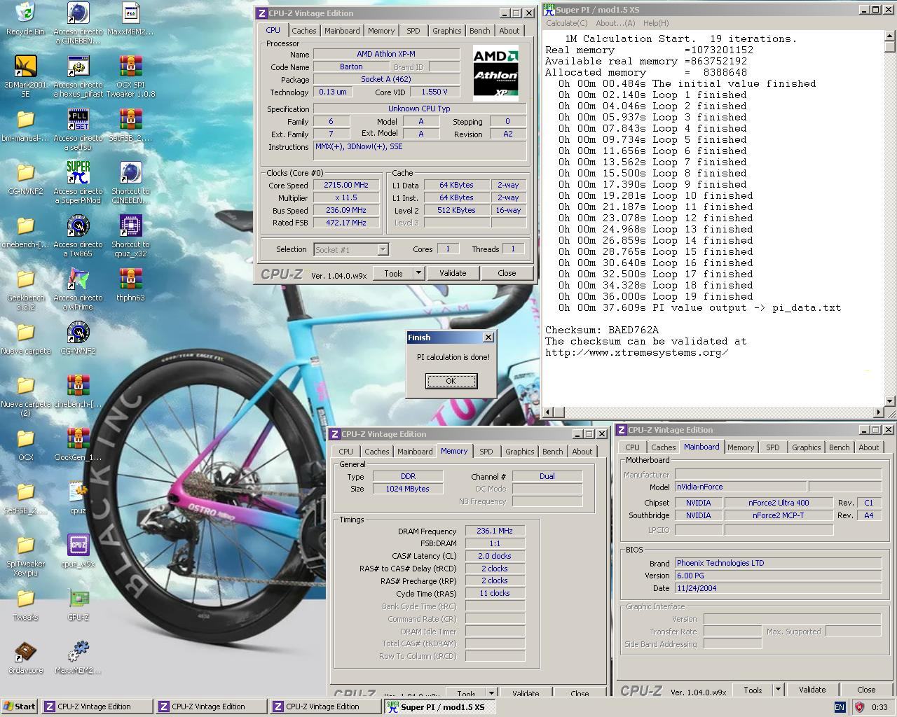

Yesterday I was testing a Hynix kit; I couldn’t achieve stability at 2.5-3-3 beyond 240FSB.
The change on i865/875 reaches over 270 at 2.5-3-3.
Today I’m going to spend some time working with the BH-5 at CAS2 🤠

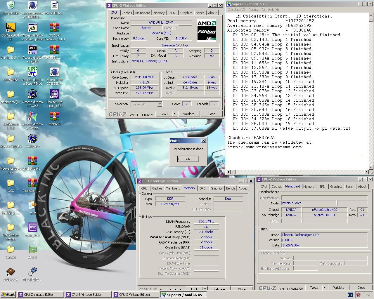

I’m going to look for more BH5 modules; I’m sure at least one of them will boot 🤞
make sure that the board doesn’t try to boot CL3 and avoid Twinmos “new bh-5”. Als try at least 2.8V Vdimm, some BH refuse to boot below this.
Besides that: 10Mhz less fsb and tight timings still shaved a full second off 1M. Very nice!

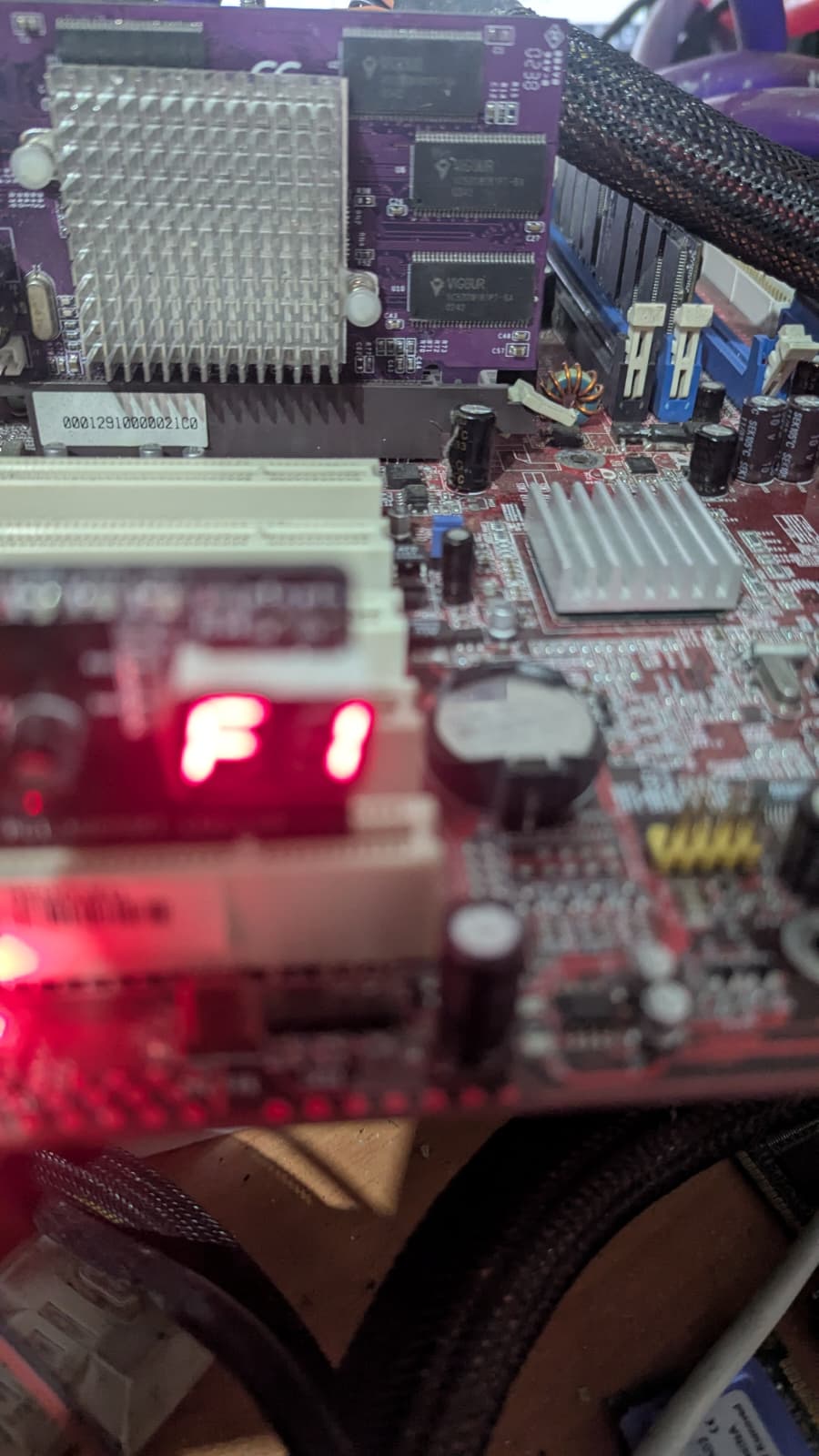

Booted at 200×10 1:1, CAS2 -2-2-11 2.9v.

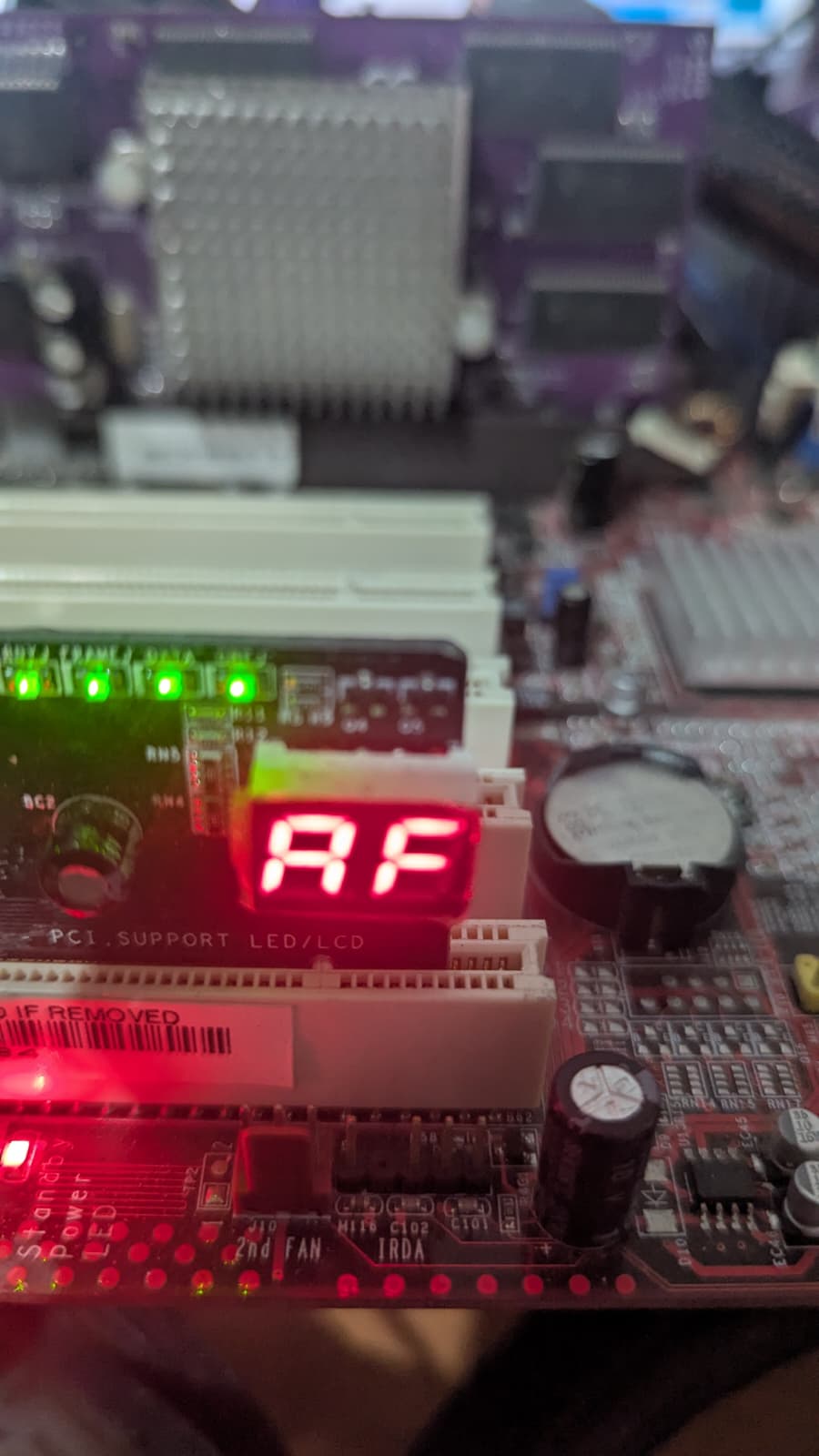

Balanced:

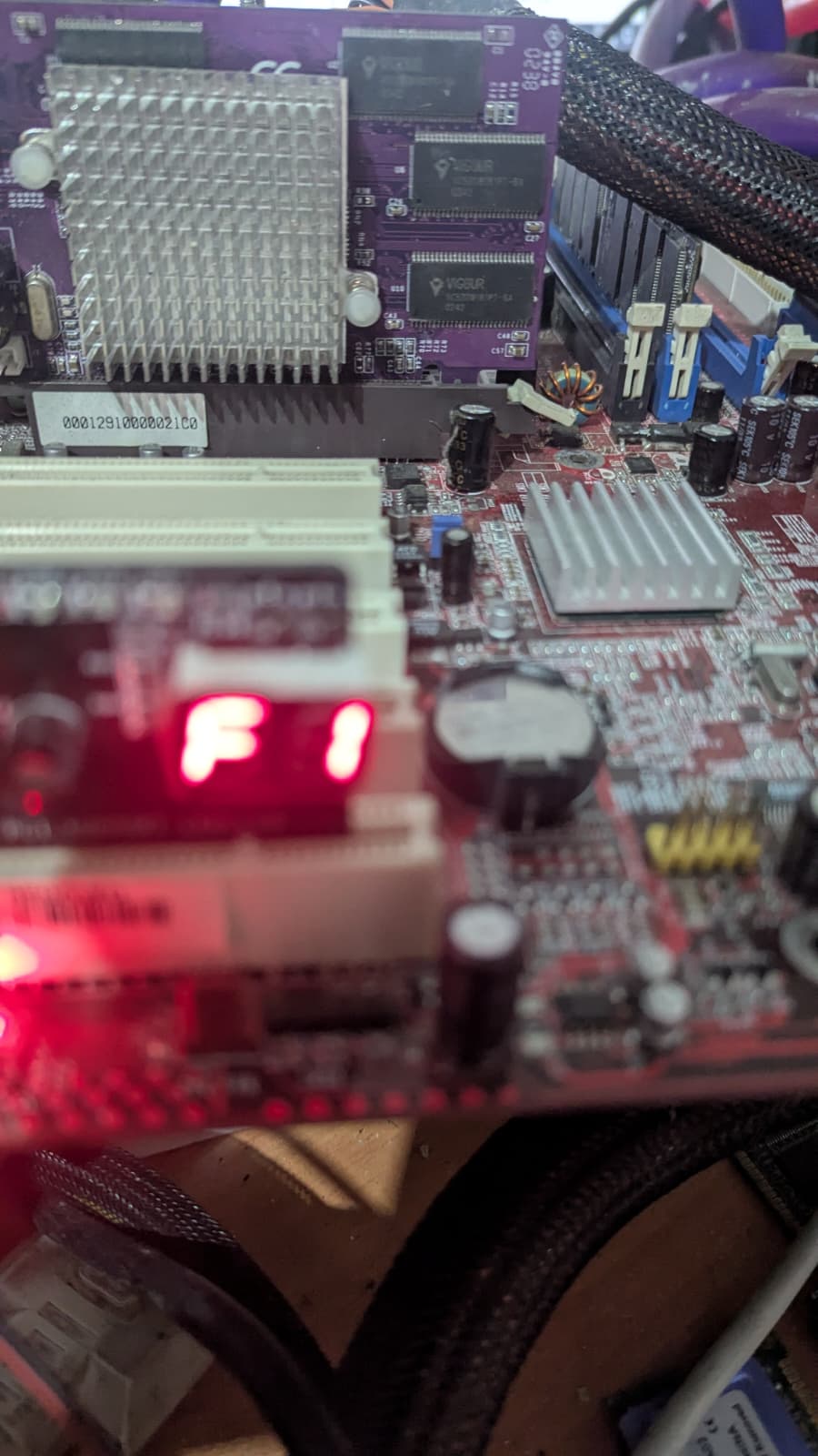

Error F1
- x19 memory modules

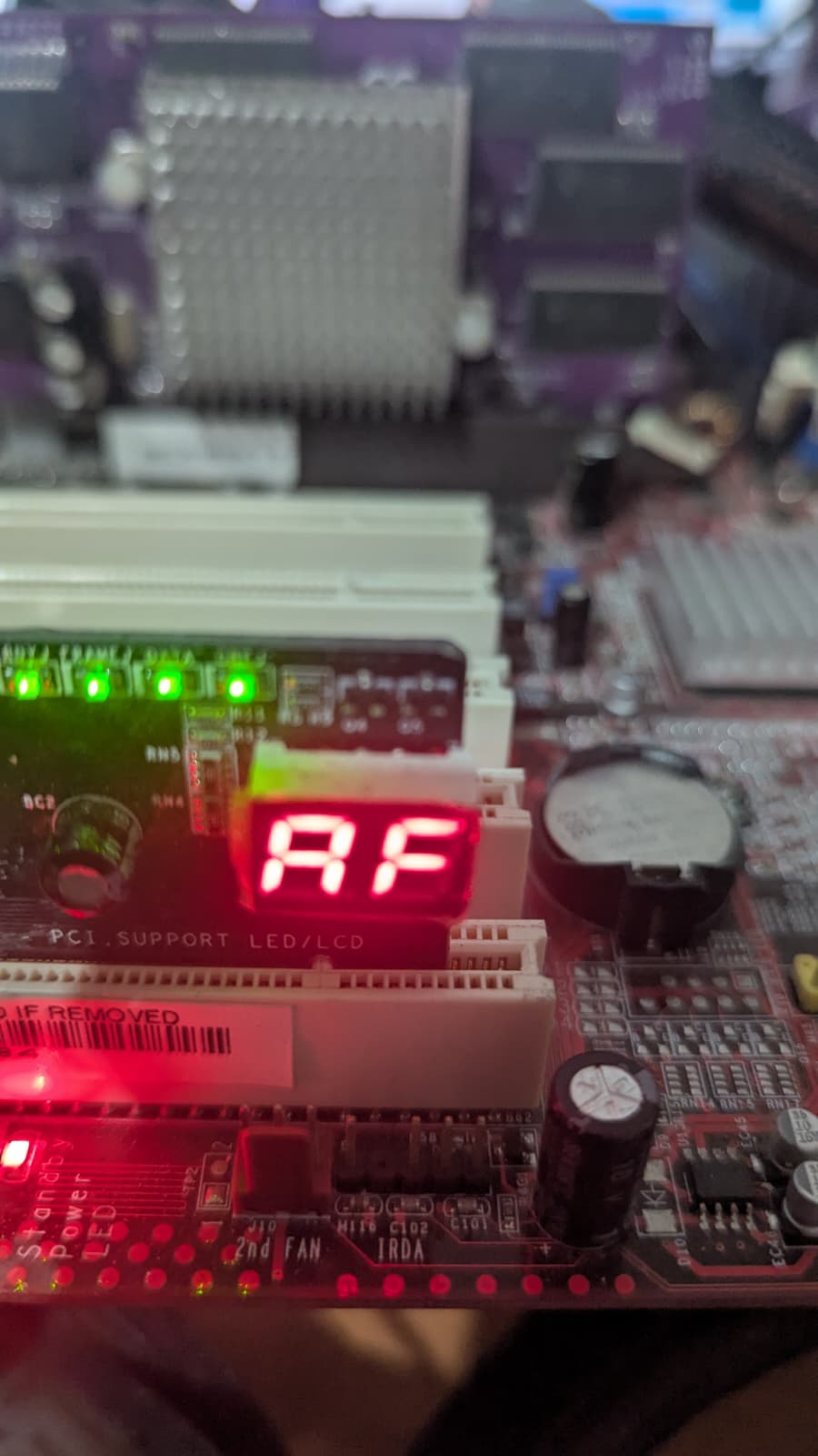

Error AF
x8 memory modules
Perfect boot
x3 memory modules ( x3 chip BH6)
Is it not CH5 then (2.9v+)?
Balanced:
Error F1
Error AF
x8 memory modules
Perfect boot
2.9v is often to low. Earlier this week I had to go to 3.4v+ to do 240-250MHz (that were not my best dimms but still).

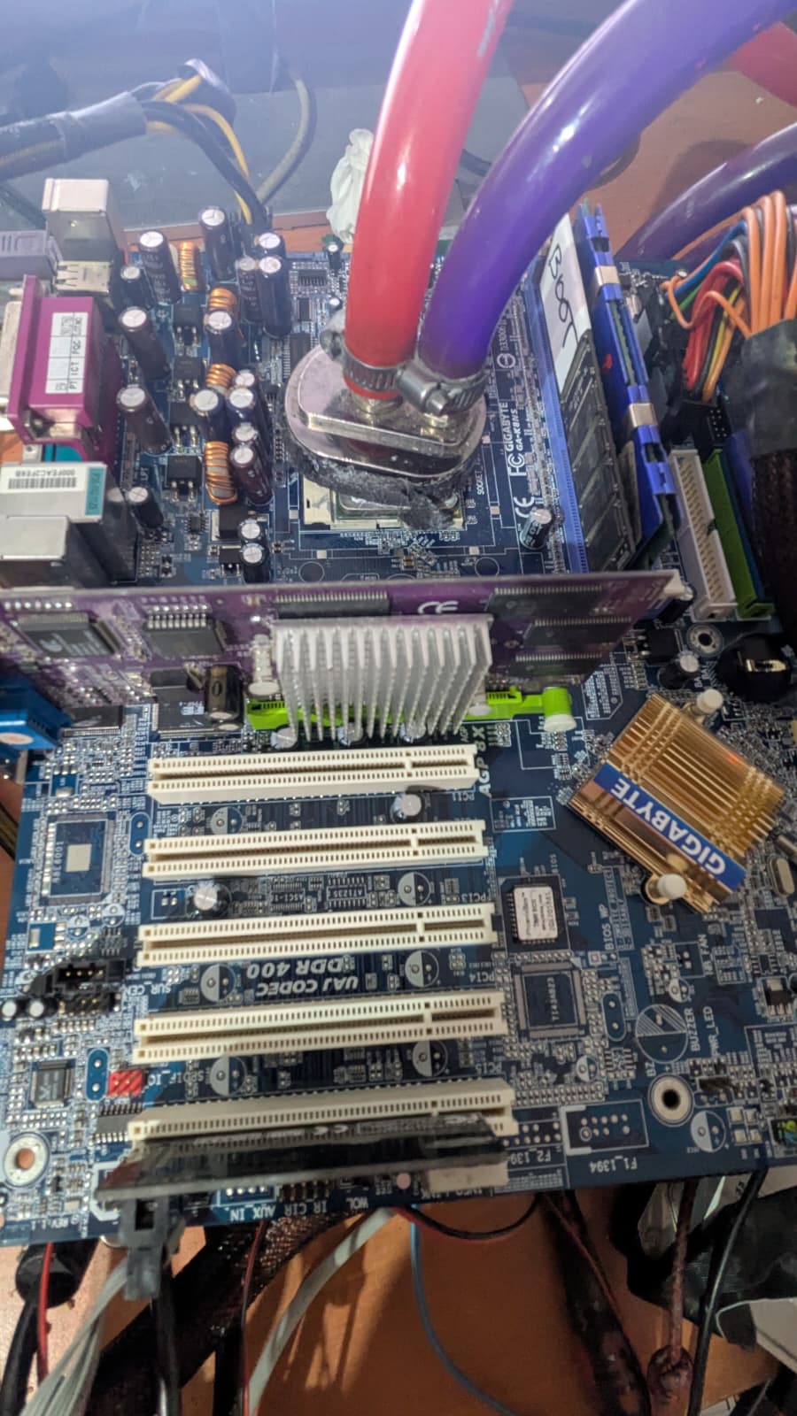

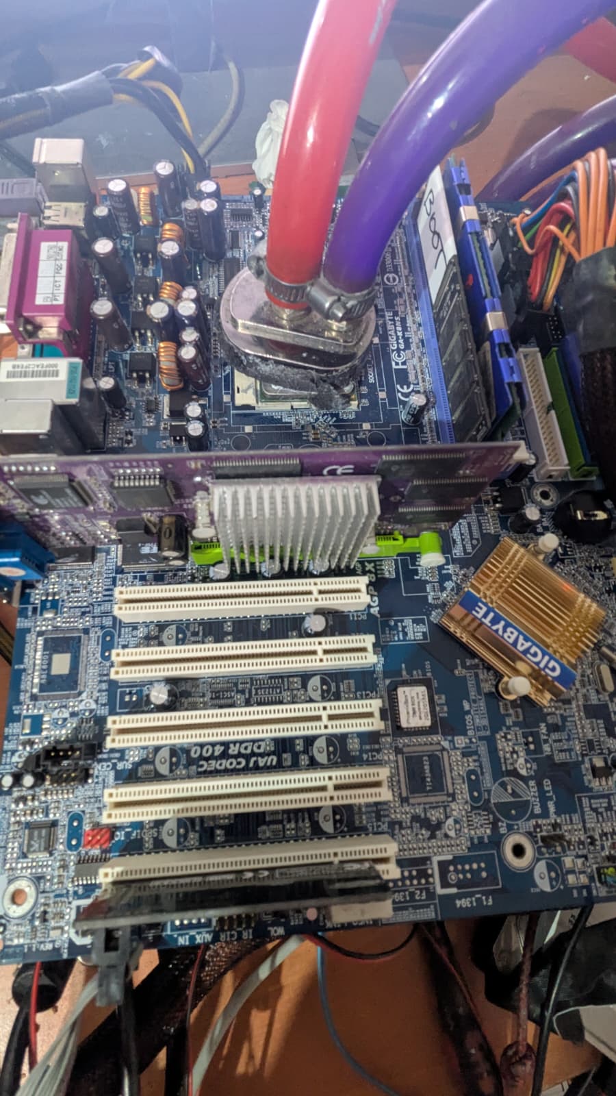

I used a Gigabyte motherboard with an nForce3 chipset. I was able to revive 8 memory modules by booting with one good module together with a faulty one. I then tried to write the SPD of the faulty module using Thaiphoon Burner

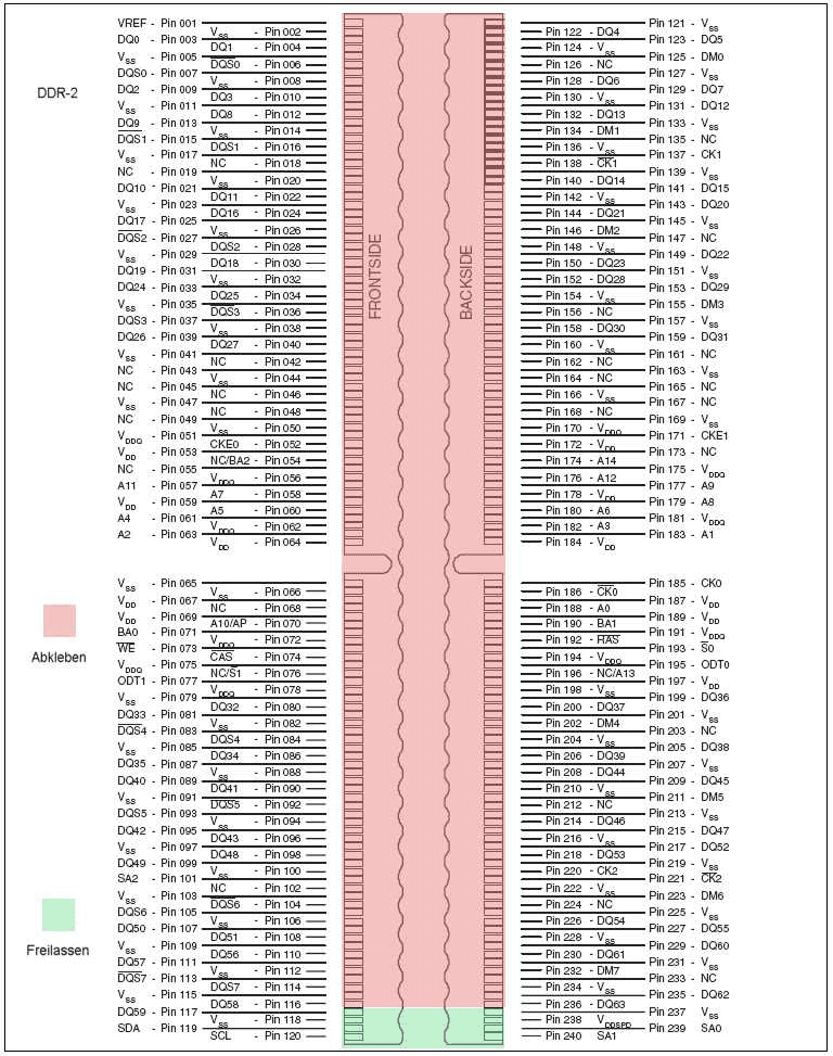

You can use tape to mask the pins of the modules, bios won't initialize the defect module, but you can read and write the SPD. I prefer to use SPDTool, as you can edit every SPD bit quite easily.
SPDTool is uploaded here:
And you keep the green pins unmasked (last 4 pins on each side of the module):

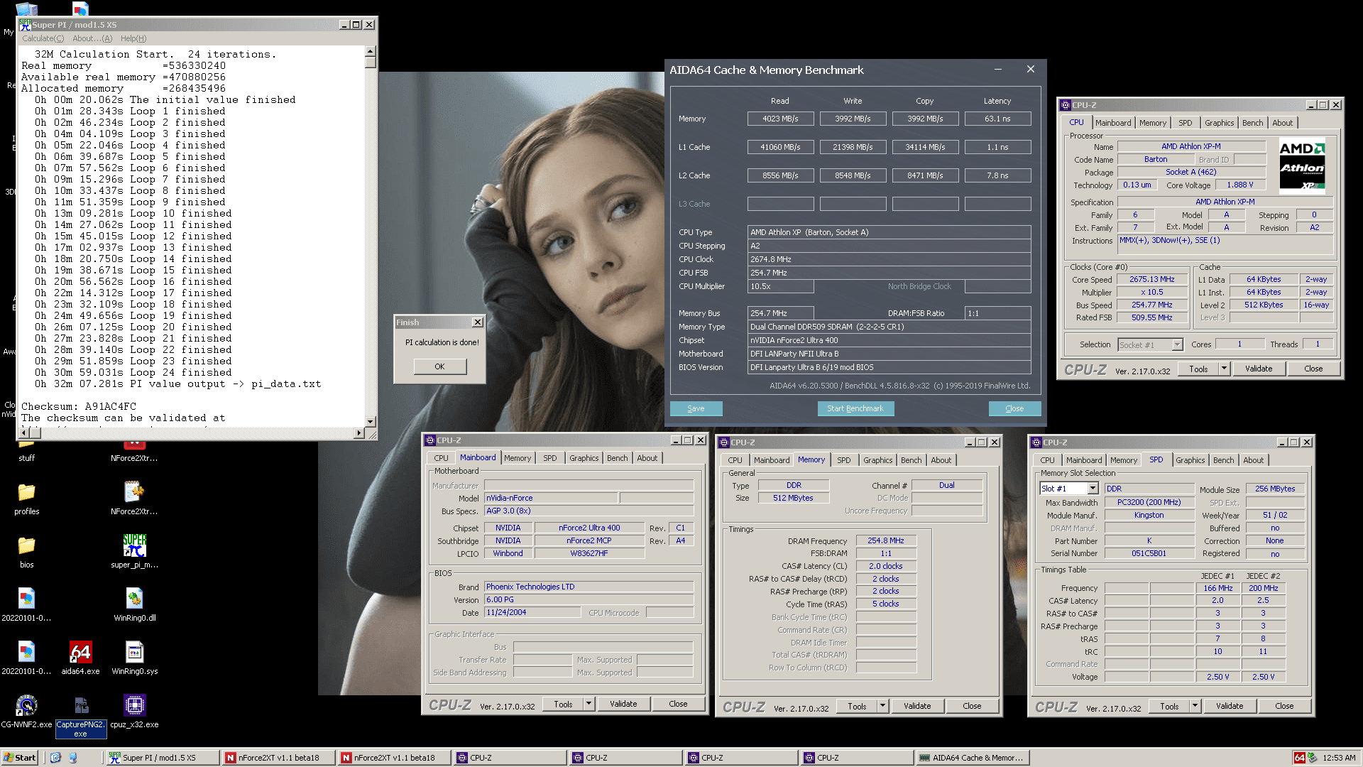

Bissel mehr Takt :d Ich nutze ein abgespecktes XP SP2 mit nur 14 Prozessen und 60mb RAM Auslastung. Ansonsten nur Chipsatztreiber drauf. Kein Waza, aber Explorer.exe gekillt. 2x 16K und dann 32M hinterher.
Die 31:43er Zeit von Shadowhunter ist aber beinhart, da habe ich mir auch schon die Zähne dran ausgebissen. 31:45 kann ich bieten bei 2.7ghz. Gute Frage ob mit SSD die 2sec noch gehen…
Am Betriebssystem kann es auch kaum liegen, sonst würde sich jeder eine W2K3 ISO basteln und nochmal versuchen alle Rekorde auf den Kopf zu stellen.
Ich nutze nur eine SSD am SIL Contoller und ein normales XP. Dazu noch laufende Prozesse beenden und Waazaa. Das reicht mir.
2x512MB Riegel UTT auf 247MHz zu bekommen ist alleine schon eine Kunst...
Ja, erstens das und ich brauche bei 20Mhz weniger Cpu satte 10Mhz mehr FSB für eine vergleichbare Zeit. Also entweder die DS Riegel bringen was oder das OS ist deutlich besser als meins damals. So oder so ist der Score richtig gut…
