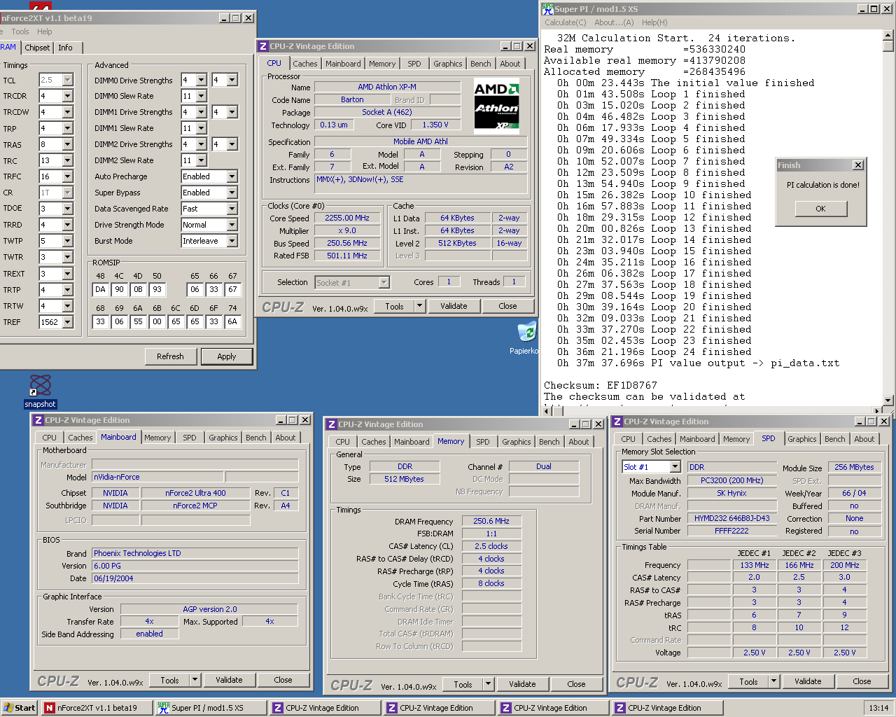

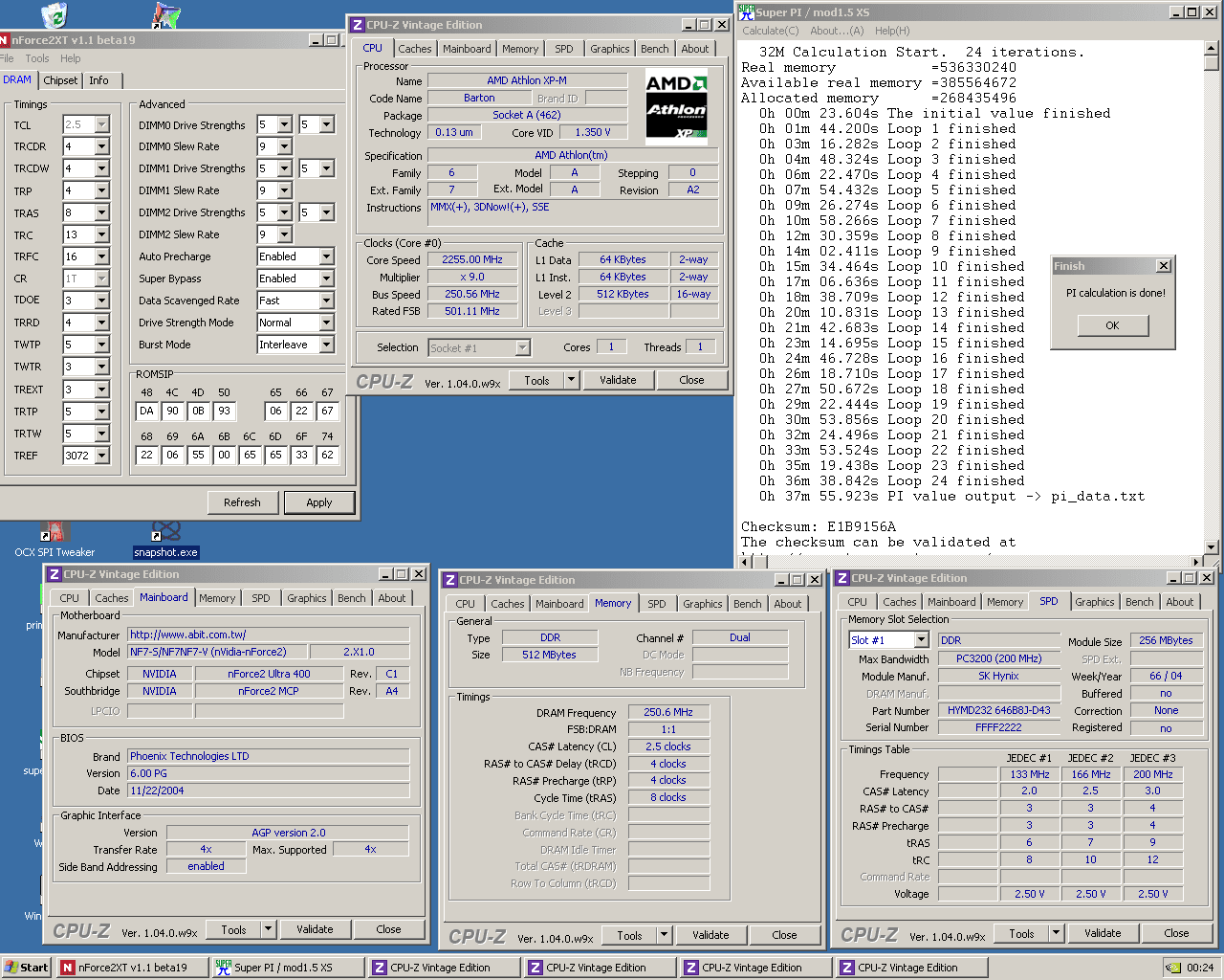

Ist das ein alter screen?
Sollte von März bzw. April 2022 sein. Ja Infras Werte gehen nirgendwo völlig und ganz...

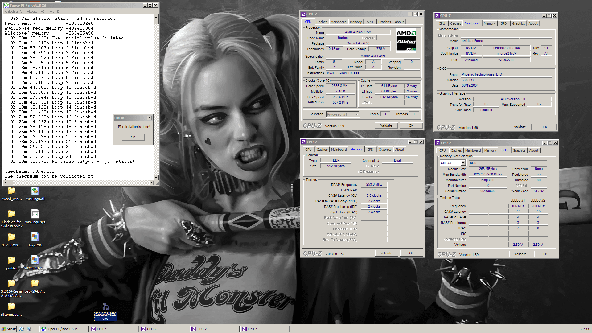

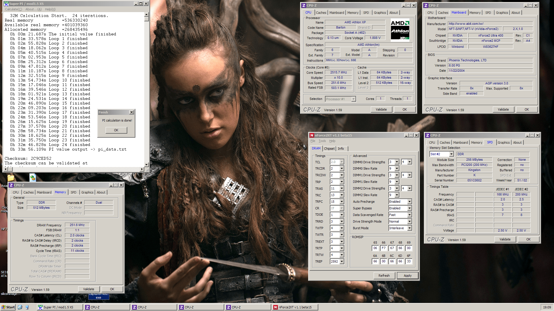

Das DFI hat die 33min fast geknackt. Mit der Vdimm Einschrenkung und straffen alpha timings.
Mein ASUS hat diese alpha timings nicht gehalten und meine 3500C2 brauchten mehr Spannung.
gute screens!

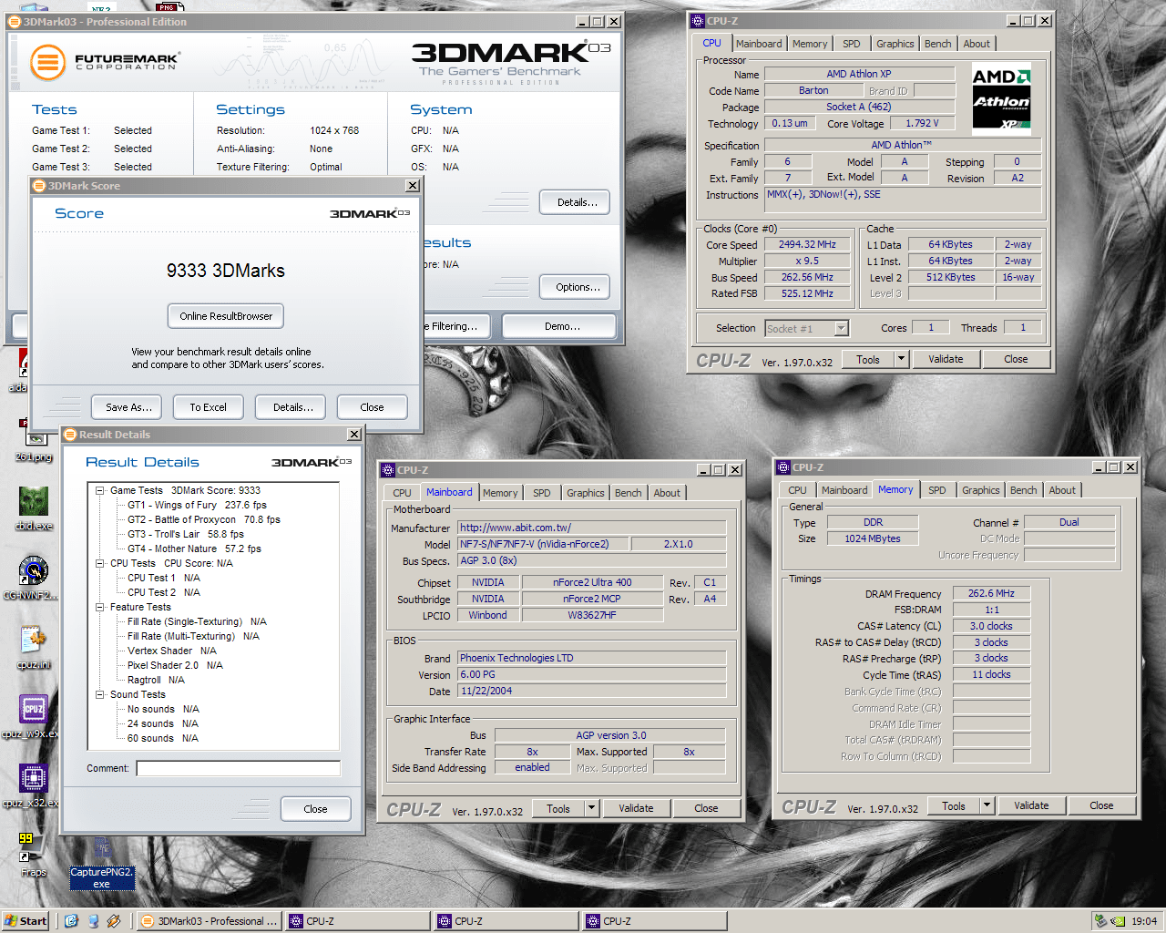

Ich denke auch die 33min sind eine echte Schallmauer. Ich habe ebenfalls aktuell kein Board welches 255x10 im 32M “all tight” packt, das ist ein echtes Brett.
Bei meinem Asus habe ich die primären Caps von 2x 3300uF 16V Pana FR auf 3x2200uF Kemets gewechselt und zusätzlich die Vdd Einstellung im Bios nachgerüstet. Ich bilde mir ein, dass das Board vorher besser lief, mag mich aber auch irren. Manchmal reicht es schon den RAM nochmals neu zu stecken oder die Riegel zu vertauschen…

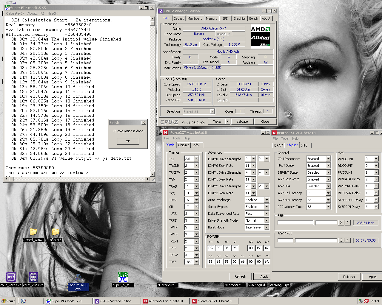

Kommando zurück: Es liegt wieder mal an der viel zu warmen Umgebungstemperatur:
Waren bei dem Lauf ca. 26°C in der Bude (geht Mittags bis auf 30°C hoch ♨️). Es funktioniert trotzdem.

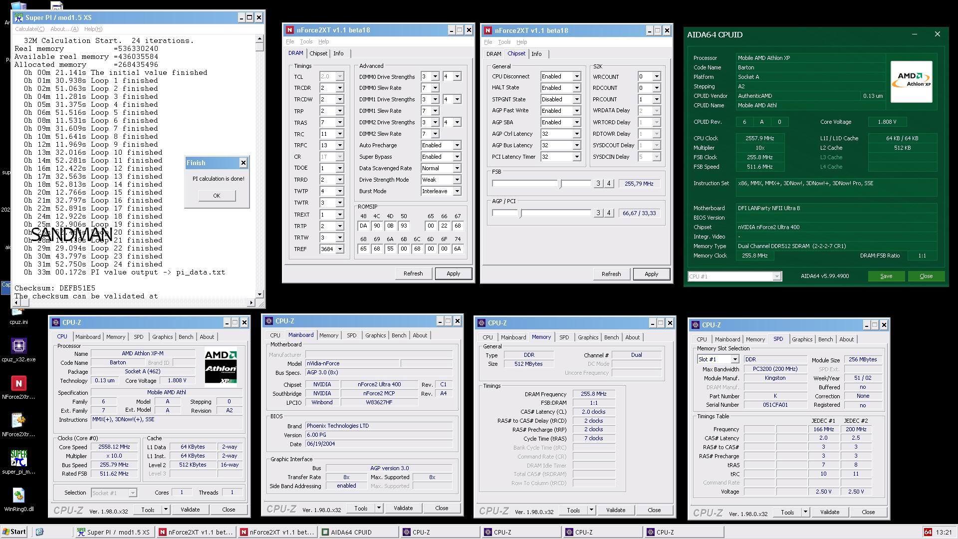

Screen vom Ultra B. Mit dem Abit gehen die 250-MHz auch. Nur nicht mit BH-5. Wird am Buck liegen.
Was jetzt noch ist, ist, dass beide Boards ständig an Gedächtnisverlusst von den Biossettings leiden. Mal neue Batterieren kaufen bzw. hat WMDK hier mal irgendwas geschrieben, dass eines seiner Abits auch Demenz hat. Wüsste da jetzt nicht, an was es sonst liegen kann.
Das Problem mit der Temperatur habe ich auch, bei mir ist der Benchtable im Dachgeschoss… deshalb bisher auch noch kein Test vom IFX-14. Bei gefühlter Sauna habe ich selbst schon keine Lust, was soll die Hardware da sagen? :d

Die Sache mit dem Buck Konverter würde mich interessieren. Ist der Dirtypunk stabiler in der Spannungsversorgung? Vielleicht ist der Buck überfordert? So geschätzte 20W muss der liefern können.
Die Spannung, die der Buck von 12V auf 3.4V runterregelt sind mit dem Multimeter unter Last auch nur ~ 3.2V. Mit dem Punk bleibt sie recht stabil auf 3,3V. Vielleicht gibt es eine bessere Lösung.
Den W9 Threads kannte ich, habe es aber nie richtig durchgelesen.🙈 Ich bin mir nicht sicher ob der Spannungsabfall Prinzip bedingt ist oder nicht. Laut dem verlinkten Thread kann das durchaus sein. Ich habe noch keine Erfahrung damit noch habe ich mich damit beschäftigt. Ich könnte mit vorstellen, dass je nach Version die Teile unterschiedlich sind. Ich werde mir auch Mal so ein Ding zum Testen besorgen. Es gibt ja schon ein paar Boards, die einen Buck Konverter vertragen. :d
Falls du die Teile auf dem Board meinst, ja klar die unterscheiden sich tlw. je nach Version, aber auch nach Werk. Siehe Schrottfets aus der Chinafabrik. Zum Glück wurden da nur anfangs welche gebaut.
Ja, aber meins hatte keine Jumperprobleme. Habe es bis heute nicht ergründet, es kann sich einfach nichts merken. Alles passt, die Schreibspannung zum BIOS Chip wird korrekt gesetzt, die Batterie Stby Spannung passt, alles in bester Ordnung, selbst mit einem frischen Chip keine Chance, egal was ich mache, es merkt sich nichts. Läuft 1a, muckt nicht, zuckt nicht, aber jedes Setting ist komplett weg, sobald es einen Hard-Reset sieht oder der Storm weg ist.
Meinte eigentlich die Buck Converter. Für mich sieht es so aus, dass es da große Unterschiede gibt. Leistung / Qualität
Zu den chinesischen FETs kann ich nichts sagen.
