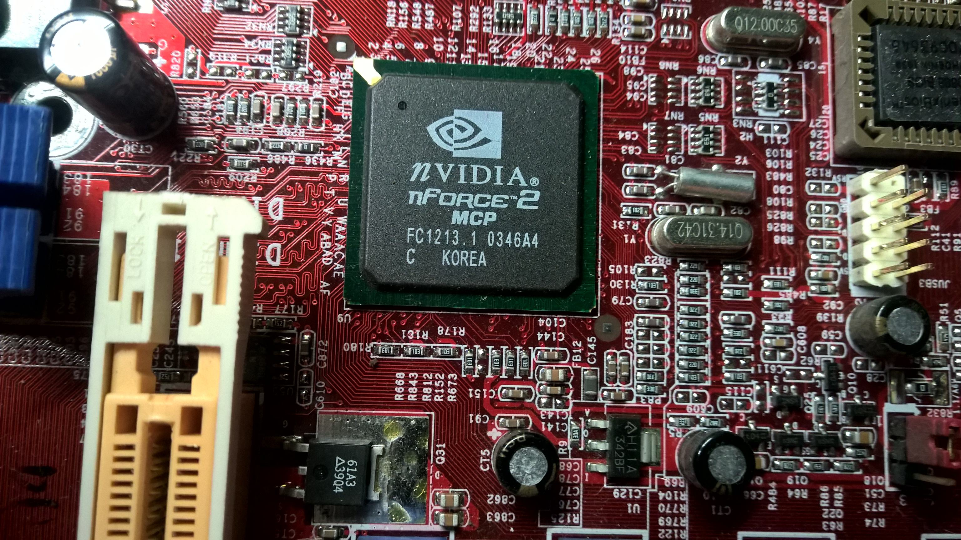

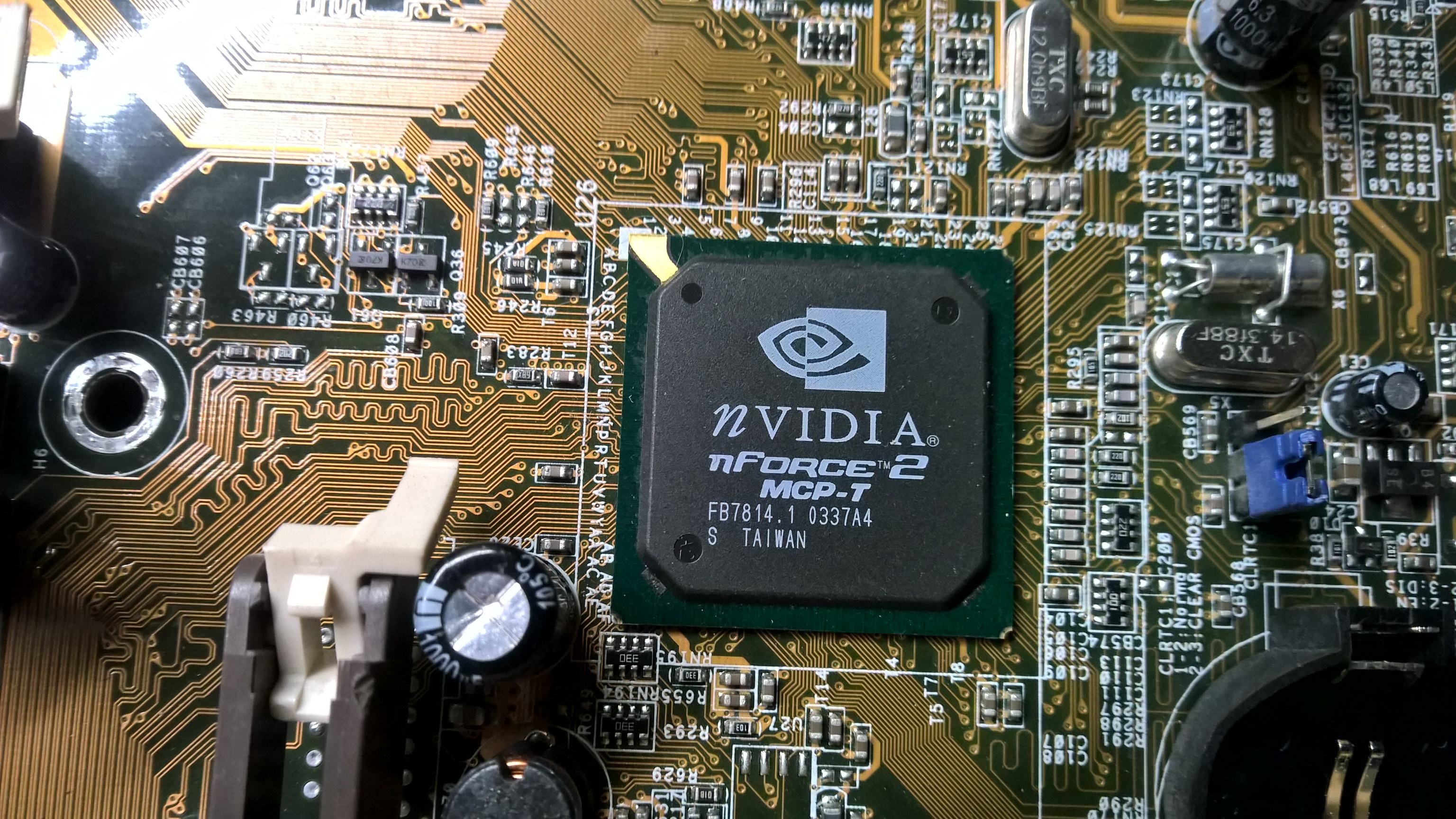

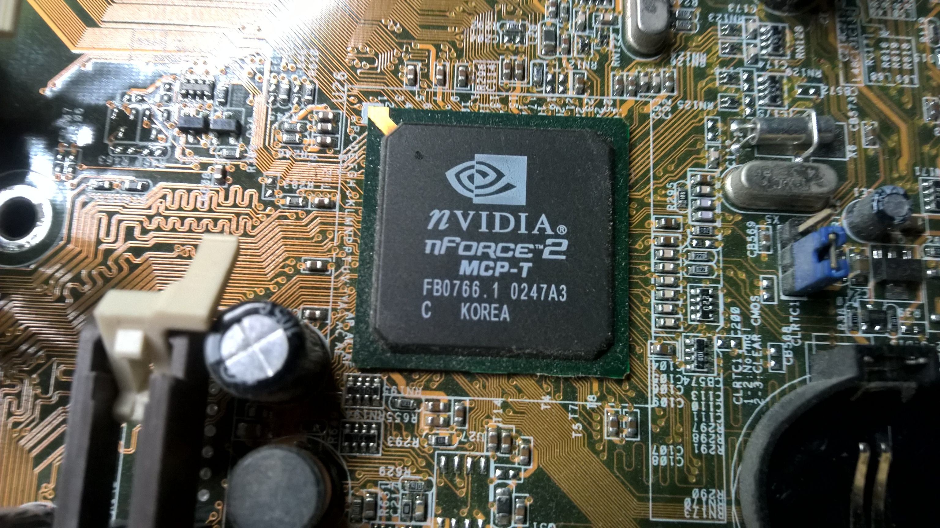

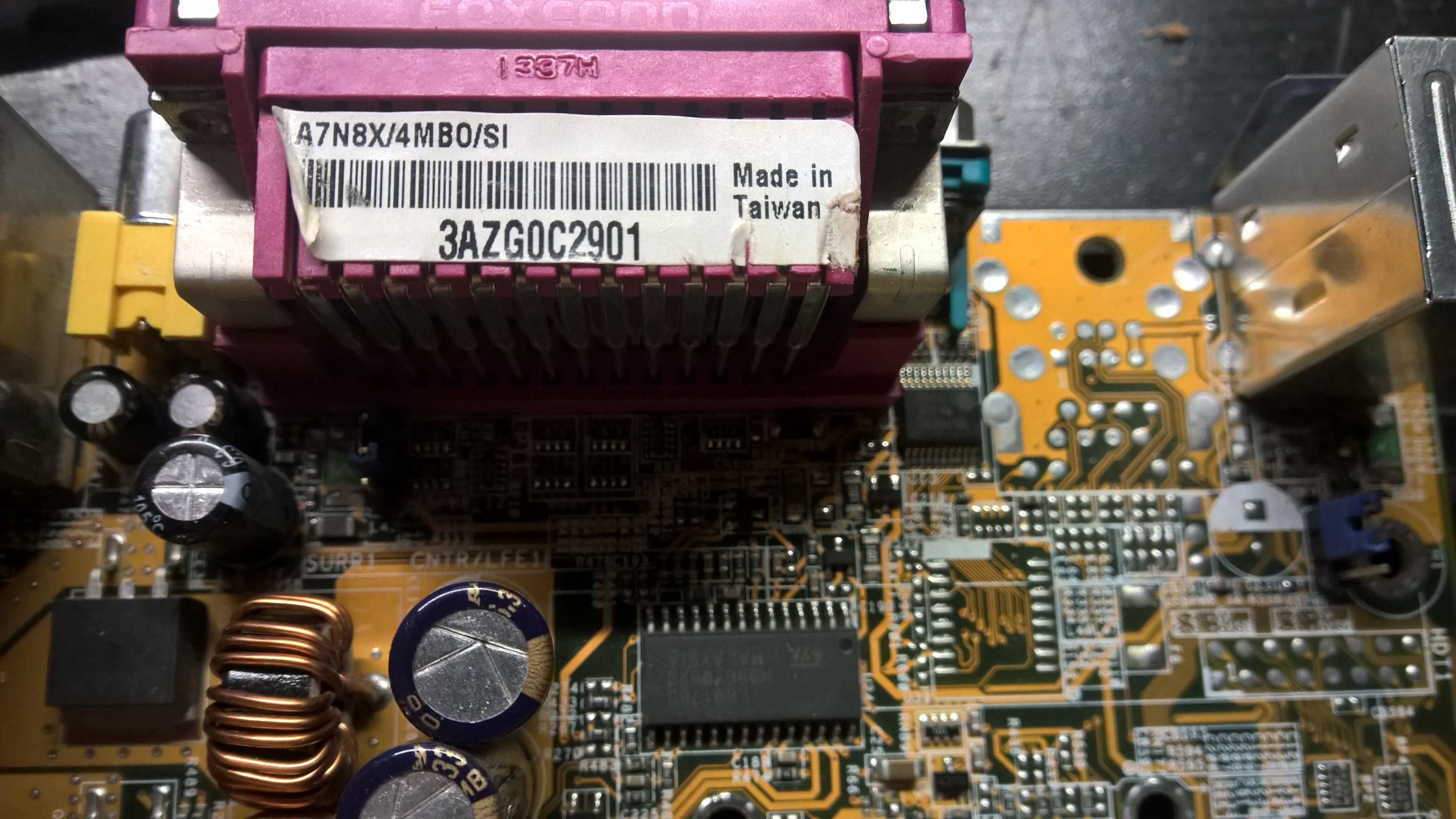

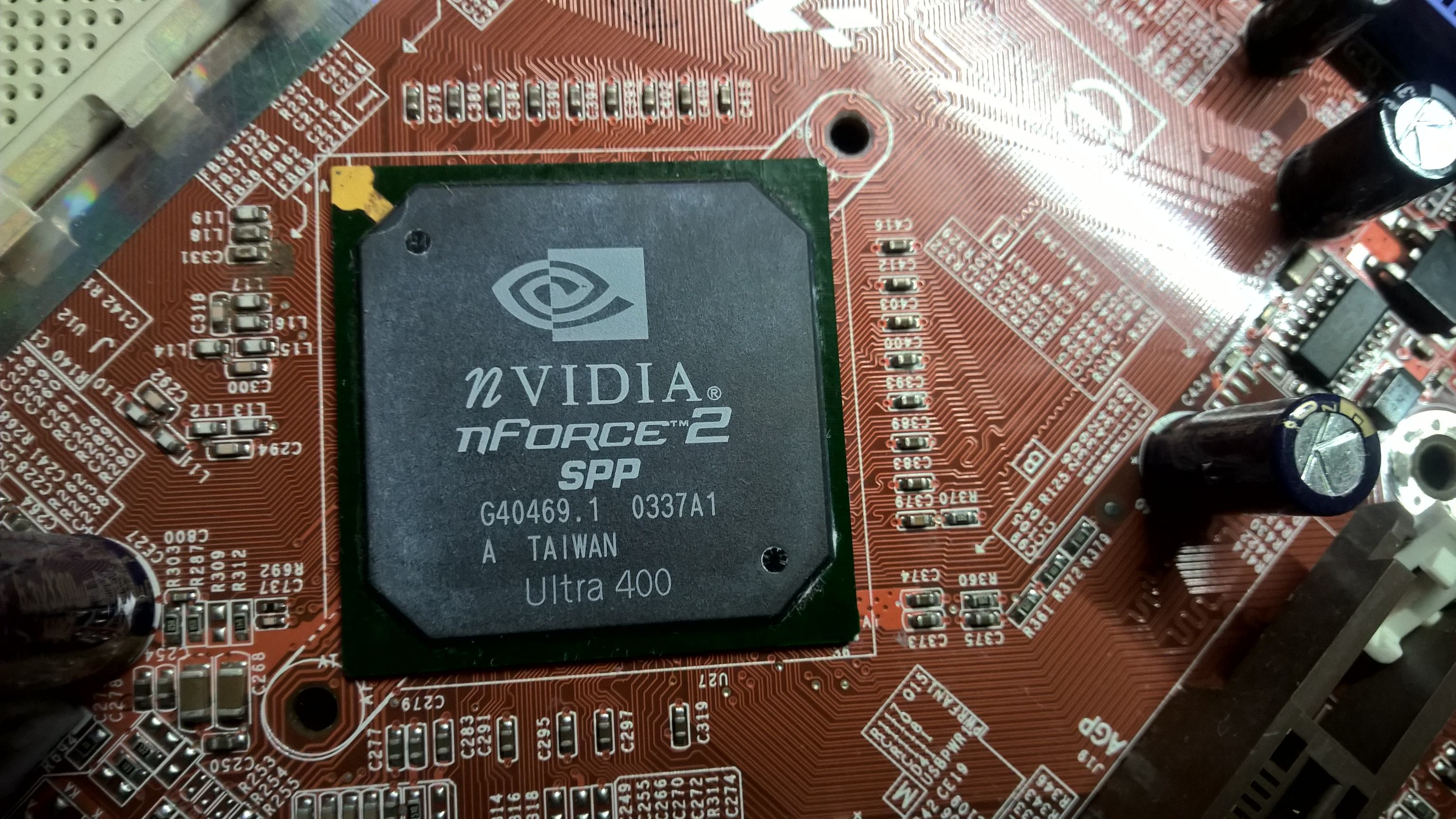

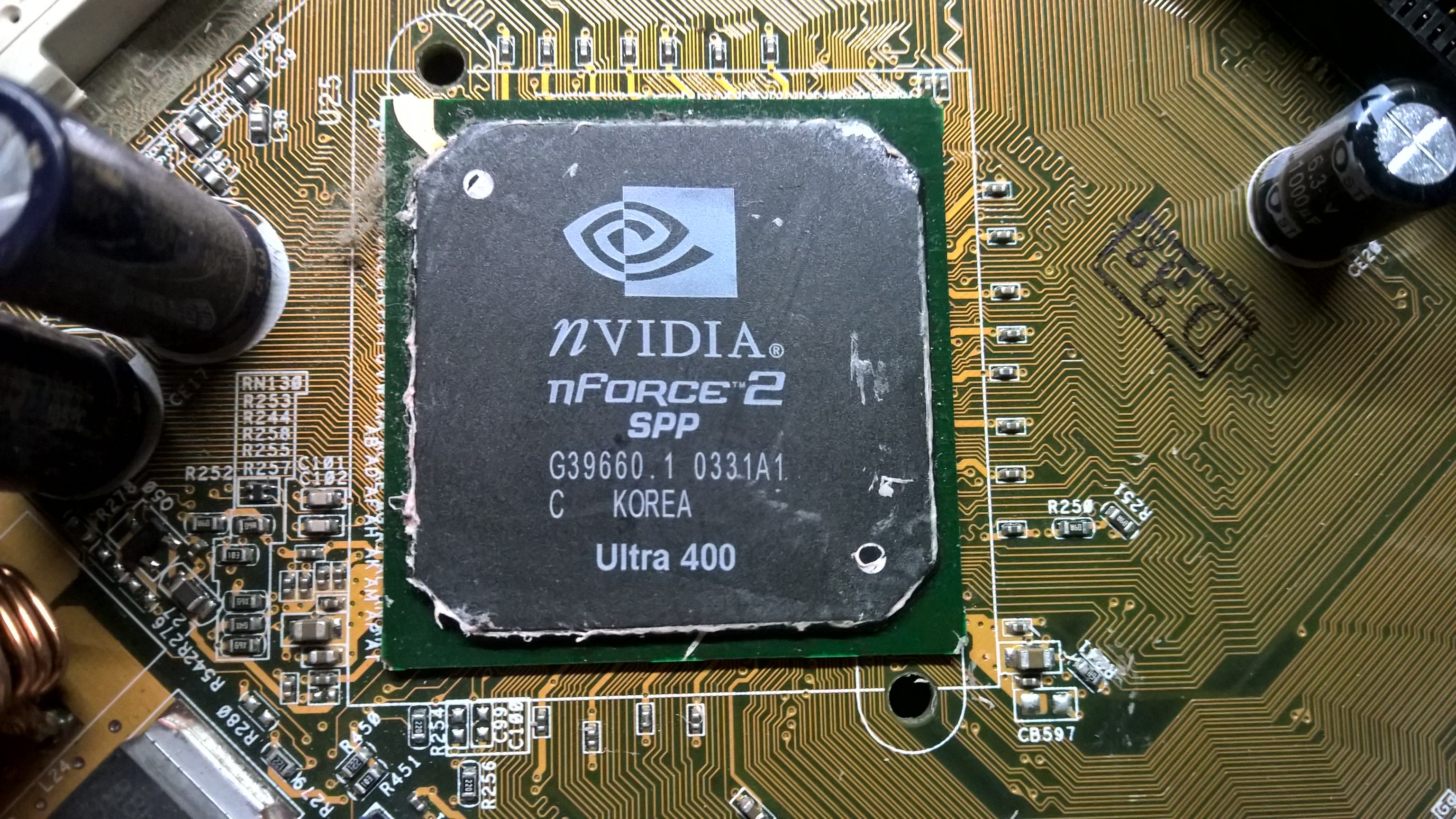

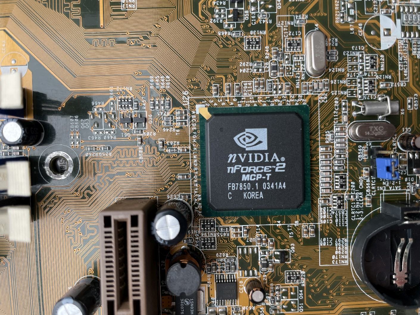

Asus A7N8X Rev 2.00 3AZG0C2901
SPP 0331 A1 Ultra 400
MCP-T 0337 A4

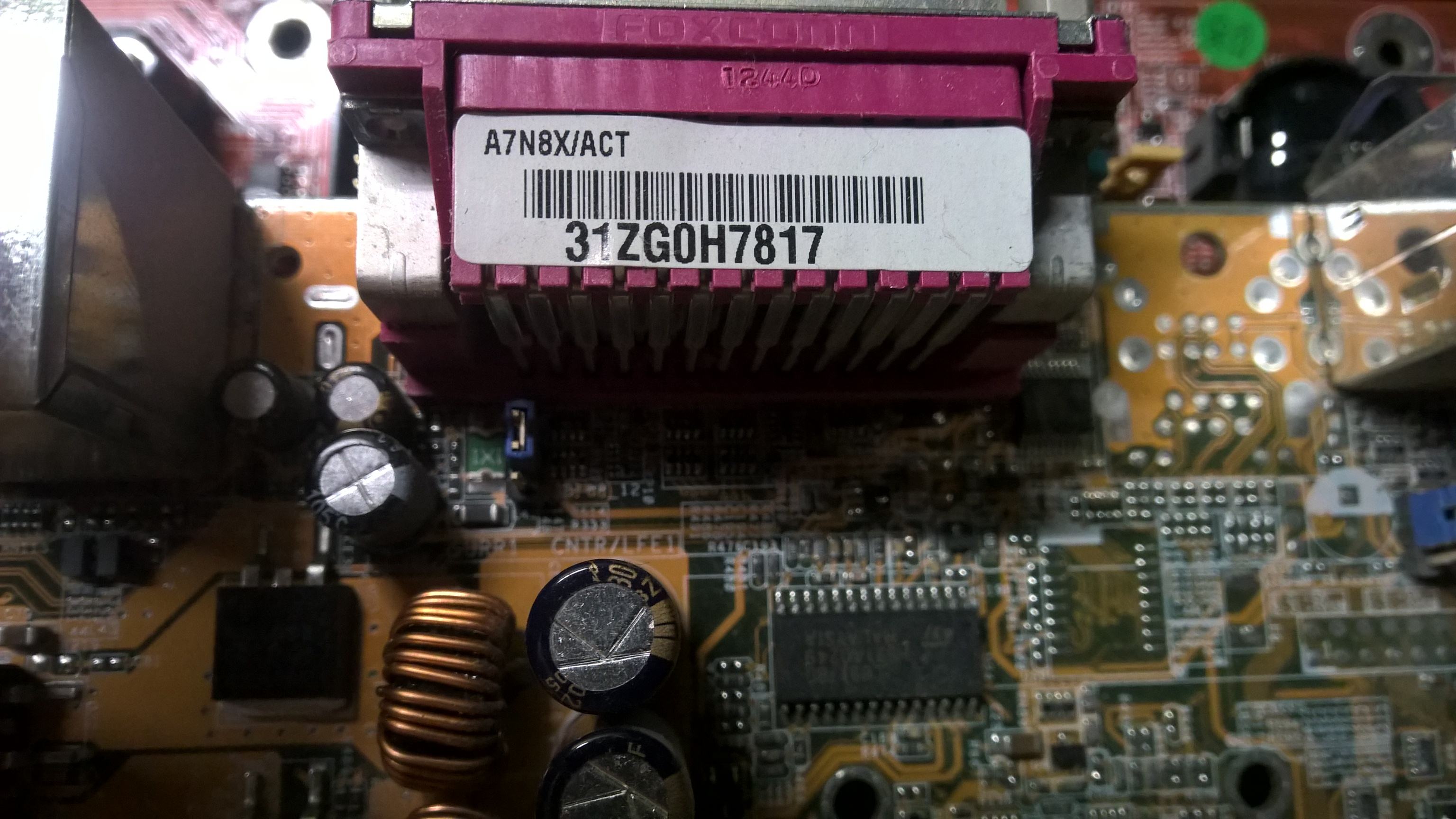

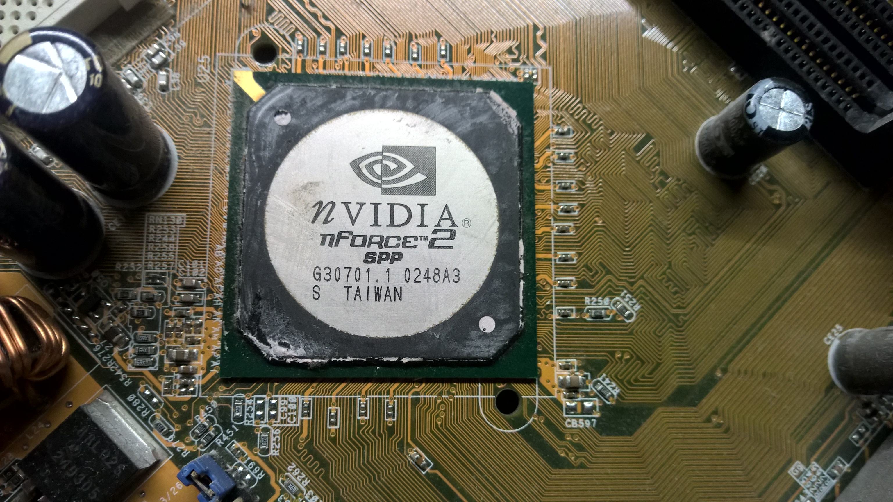

Asus A7N8X Rev 1.04 31ZG0H7817
SPP 0248 A3
MCP-T 0247 A3

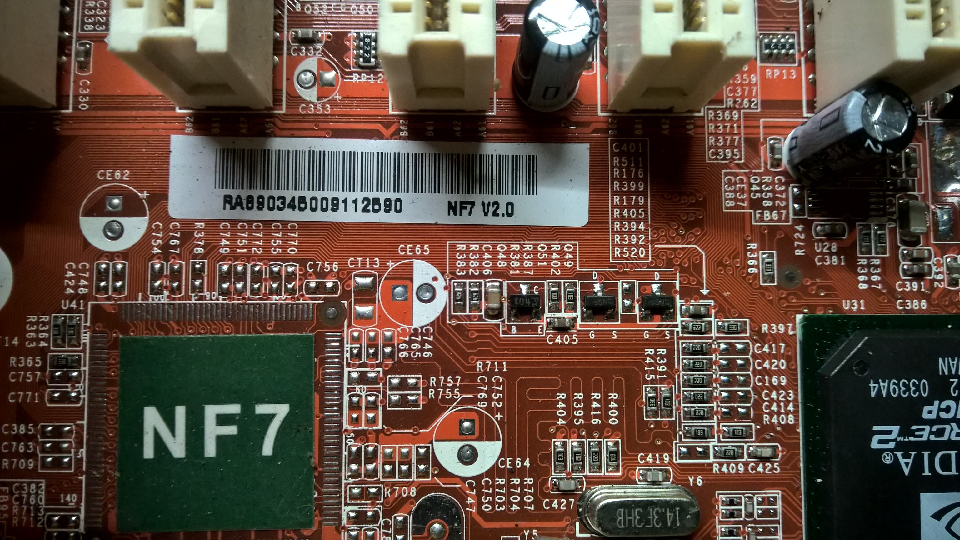

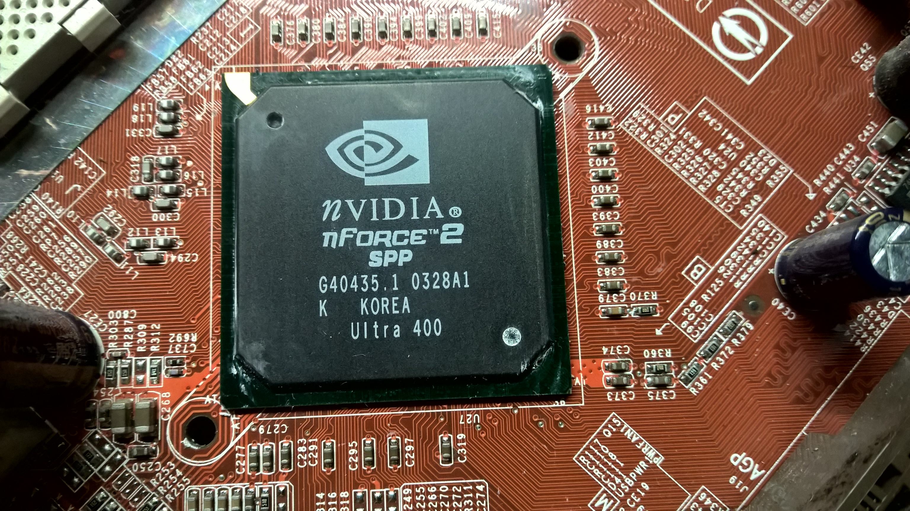

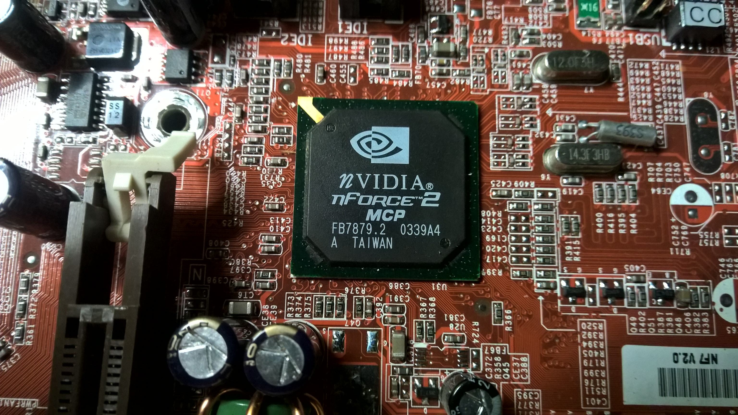

Abit NF7 2.0 RA890345009112590 PCB V0.52
SPP 0328 A1 Ultra 400
MCP 0339 A4

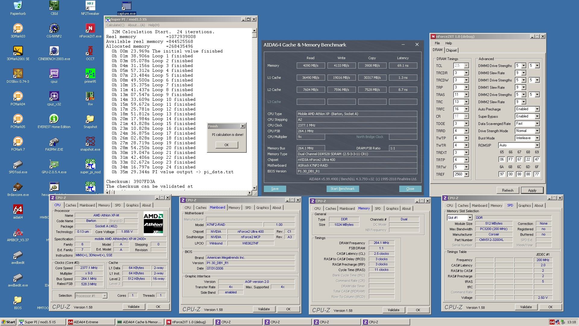

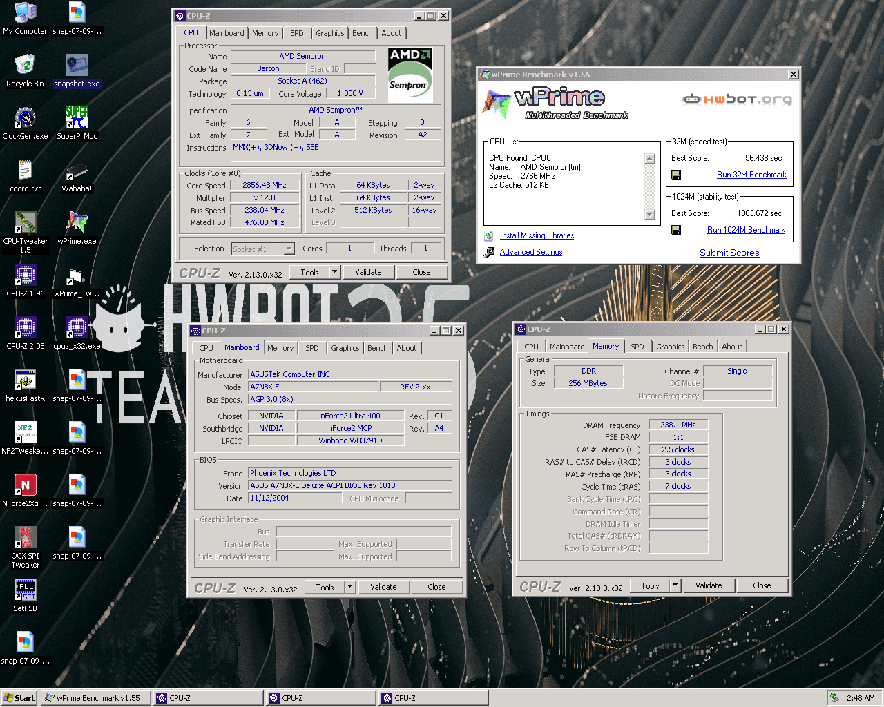

Nachdem ich zuletzt irgendwie mein A7N8X wiederbelebt hab gabs auch einen Versuch das alles mal kalt laufen zu lassen.
Leider war sowohl mein halbwegs guter 3000+ als auch mein neuer XP-M 2800 scheinbar tot. Die CPUs bekommen zwar Saft (im Gegensatz zu anderen toten CPUs), aber es bleibt bei debug 00. Daher nehmen müssen, was da war in Form des Sempron.
Bleibt also nur die Suche nach einer weiteren 2.7GHz <1.8Vc CPU. Denke damit wäre dann deutlich mehr drin.

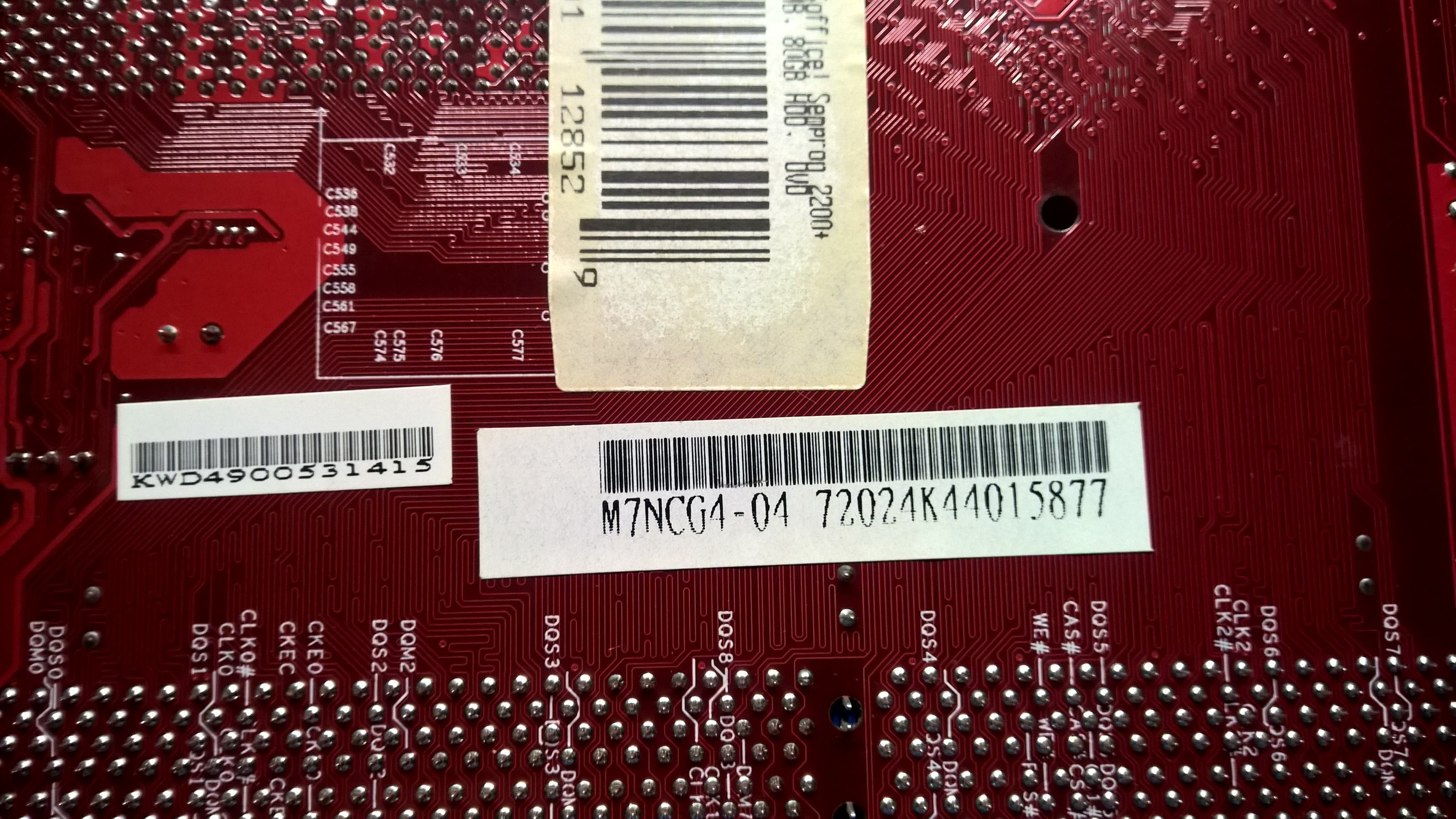

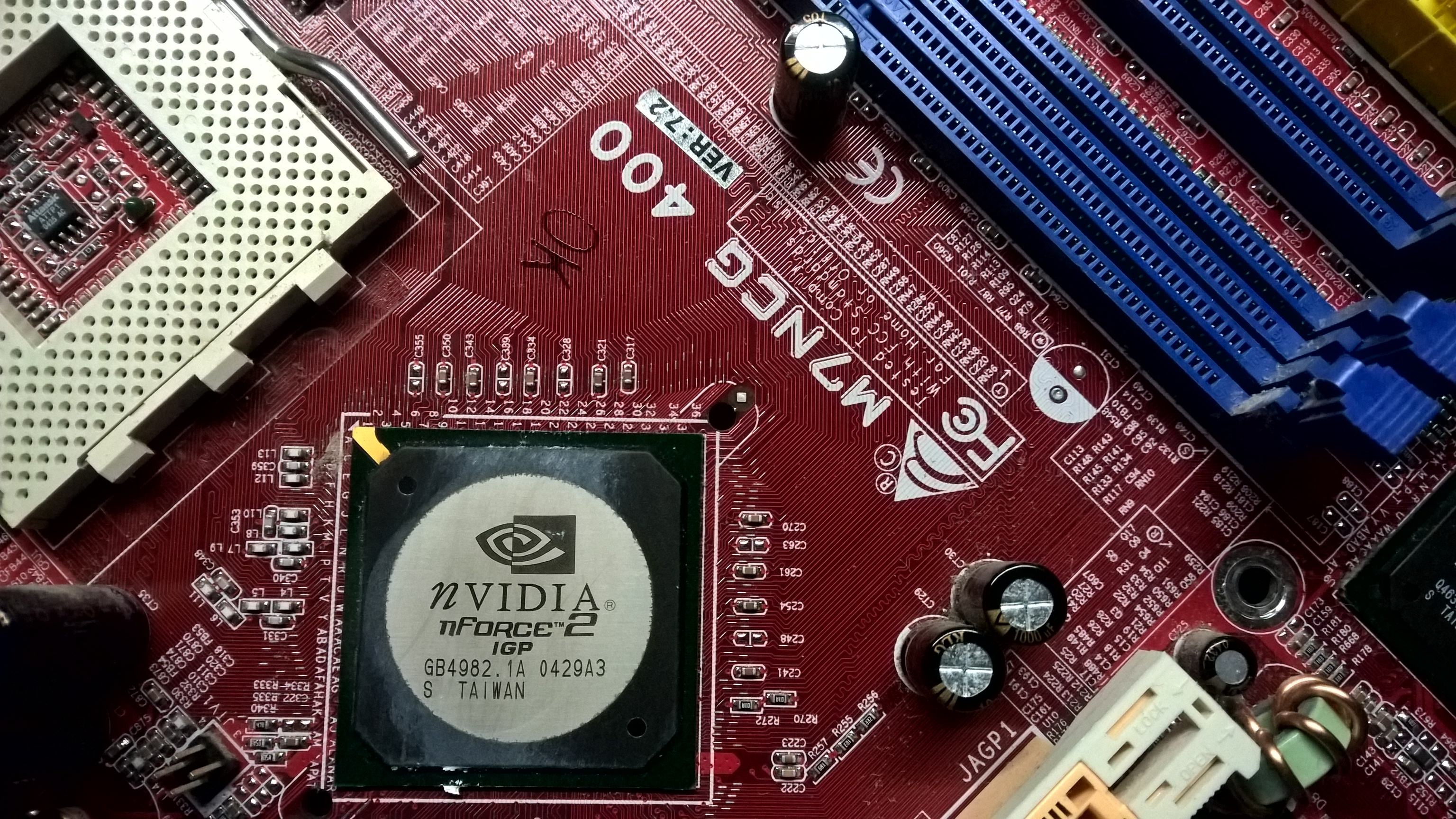

Biostar M7NCG 400 ver 7.2 72024K44015877
IGP 0429 A3
MCP 0413 A4

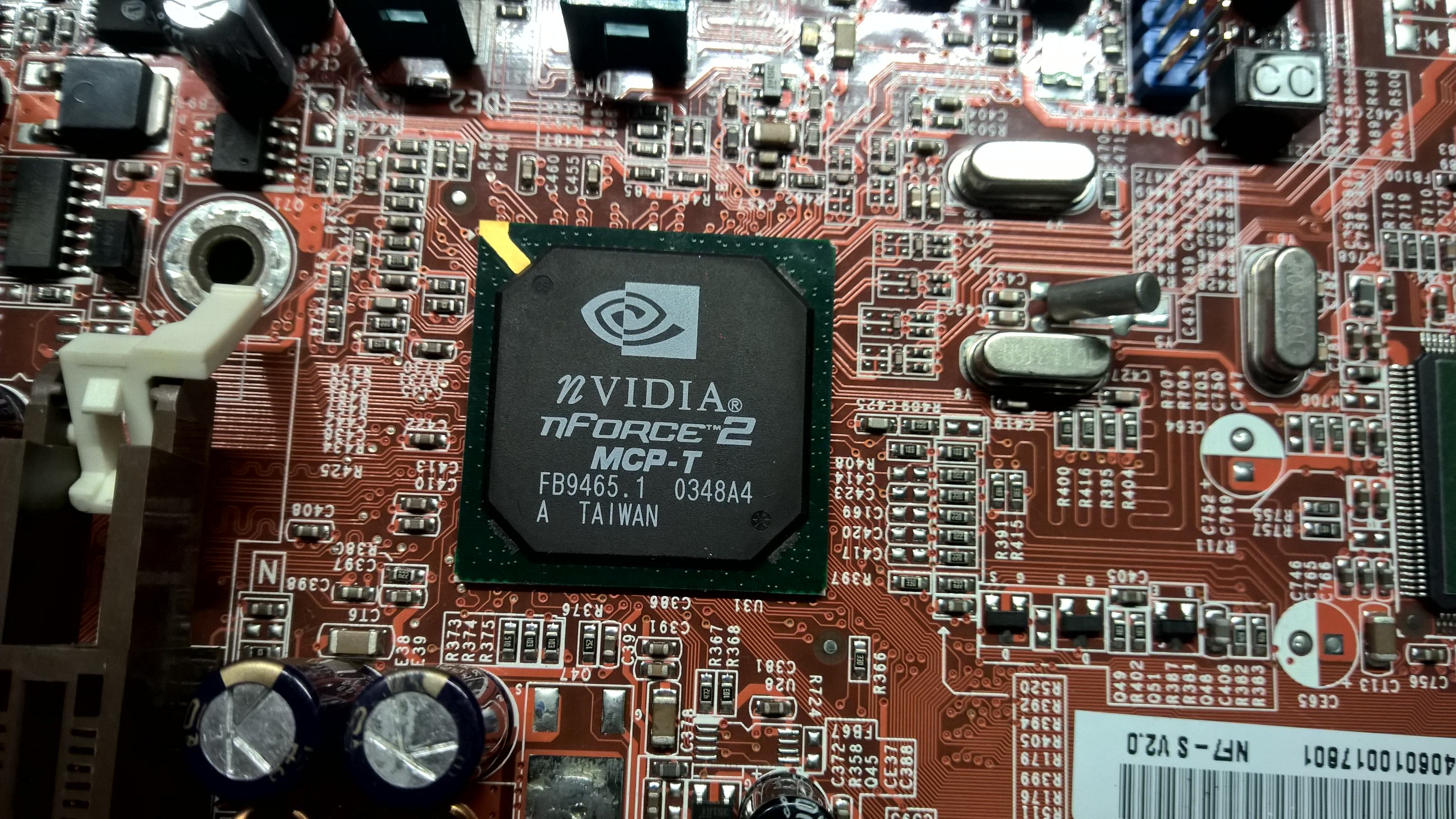

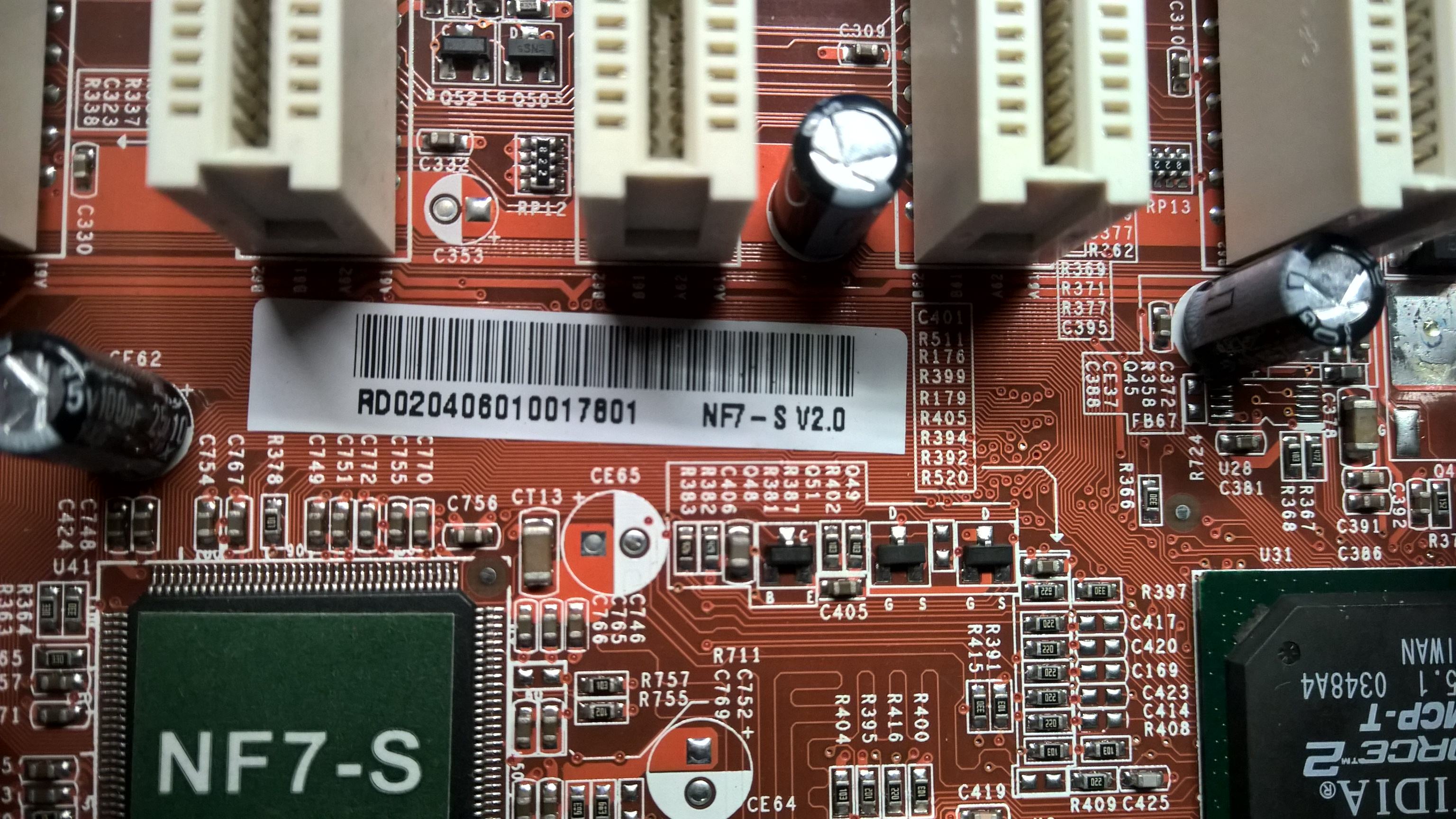

Abit NF7S V2.0 RD020406010017601 Board V0.52
SPP 0337 A1 Ultra 400
MCP-T 0348 A4

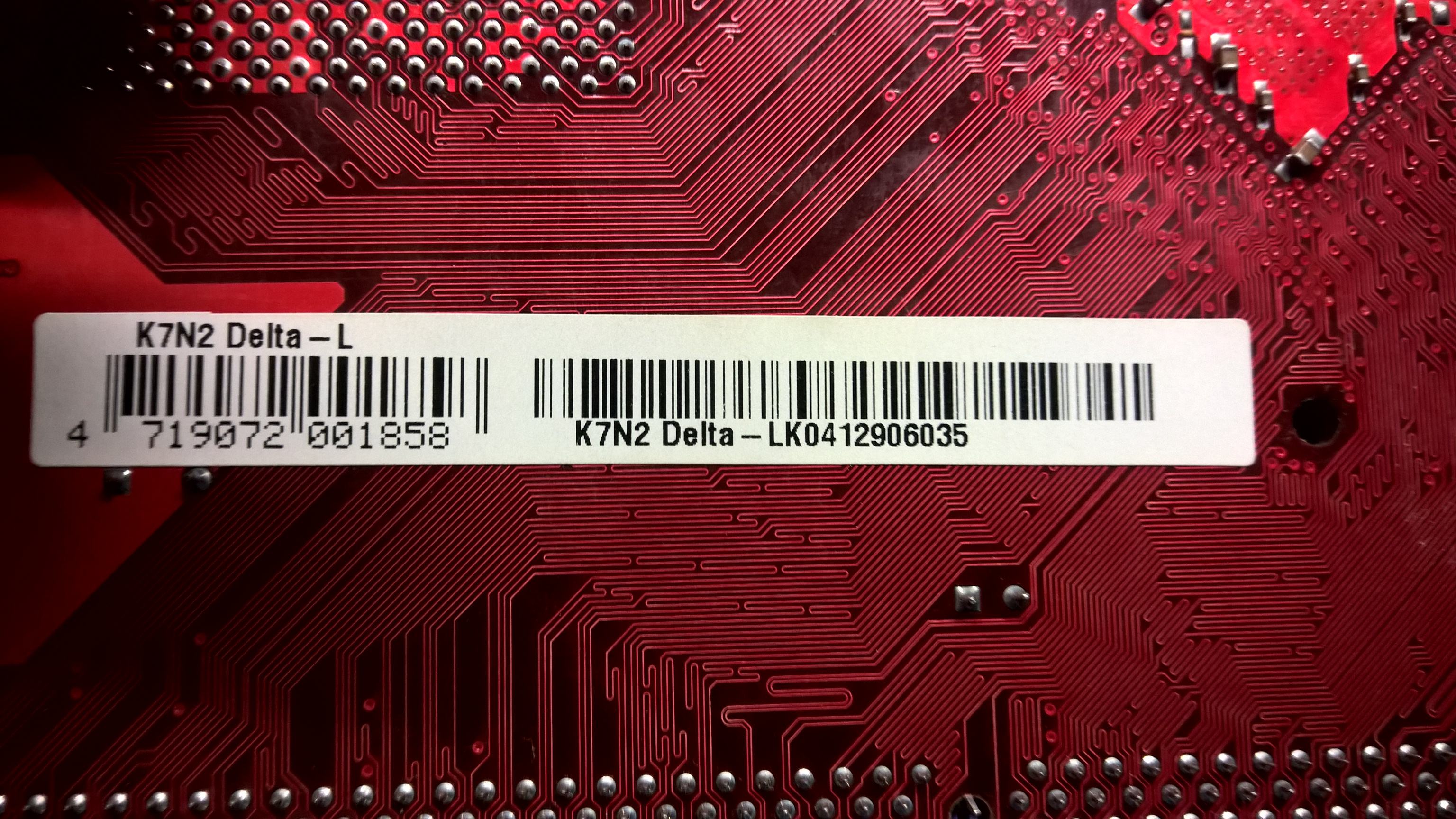

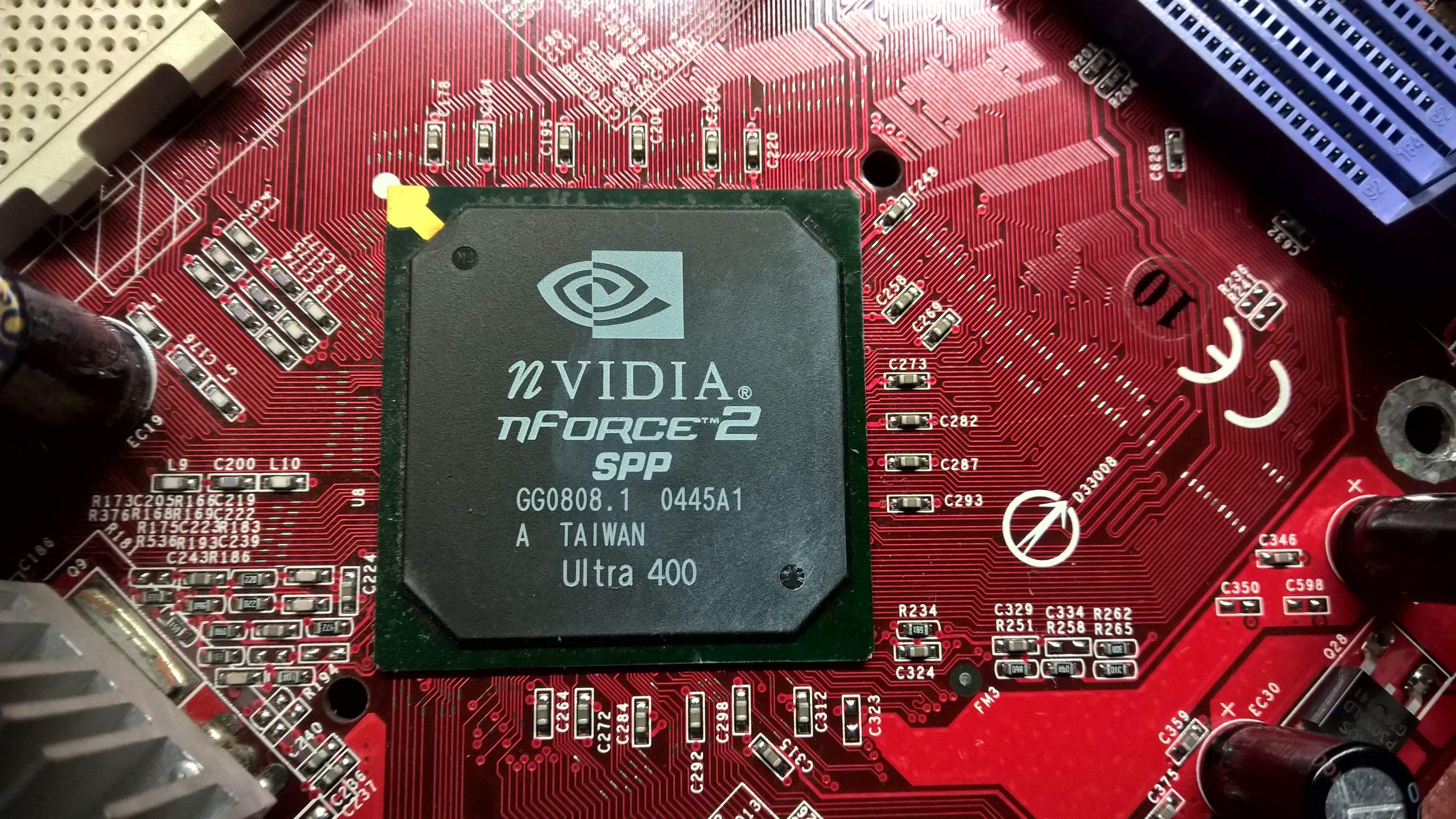

MSI K7N2 Delta-L LK0412906035
SPP 0445 A1 Ultra 400
MCP 0441 A4

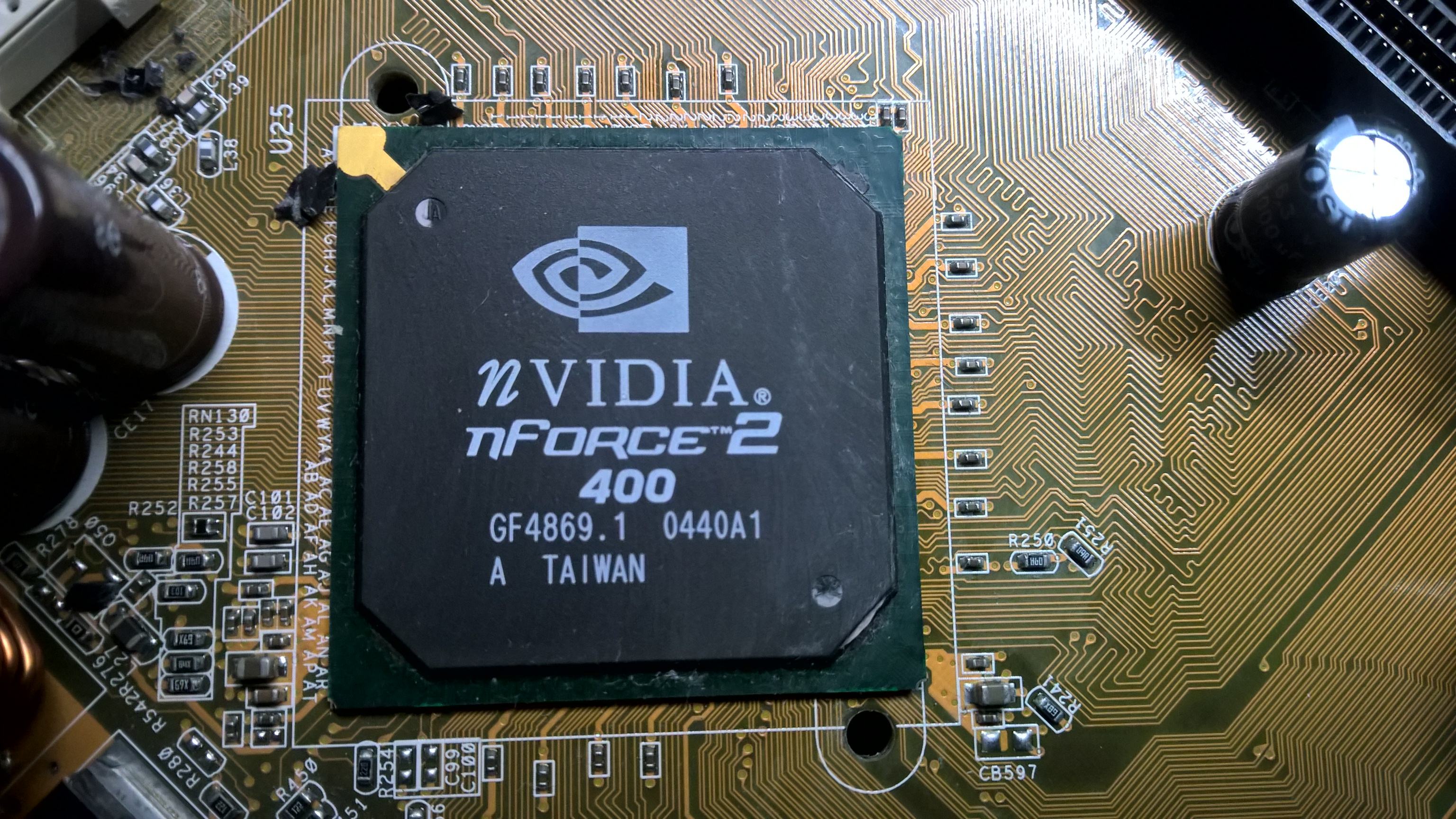

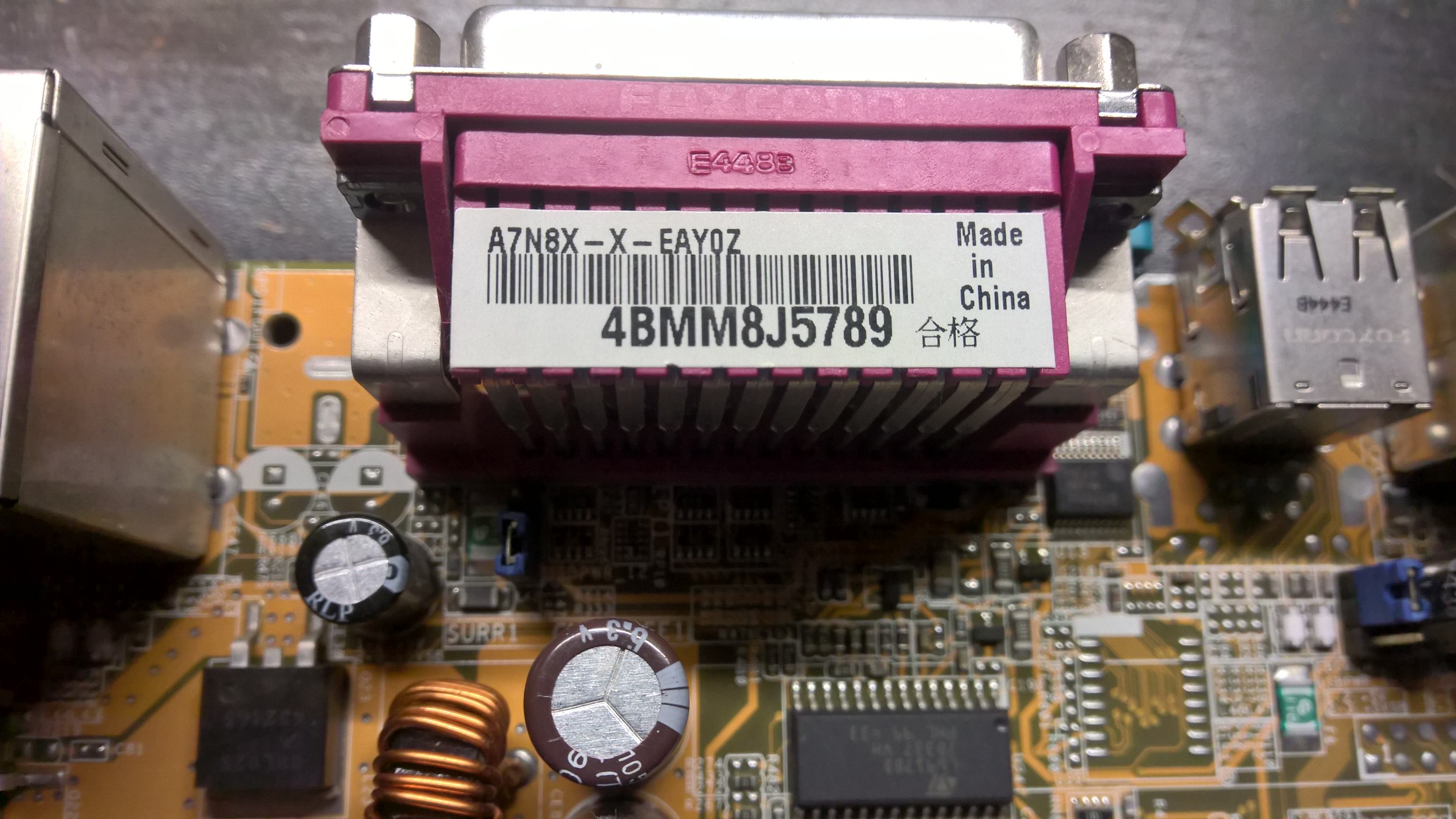

Asus A7N8X-X 2.00 4BMM8J5789
400 0440 A1
MCP 0441 A4

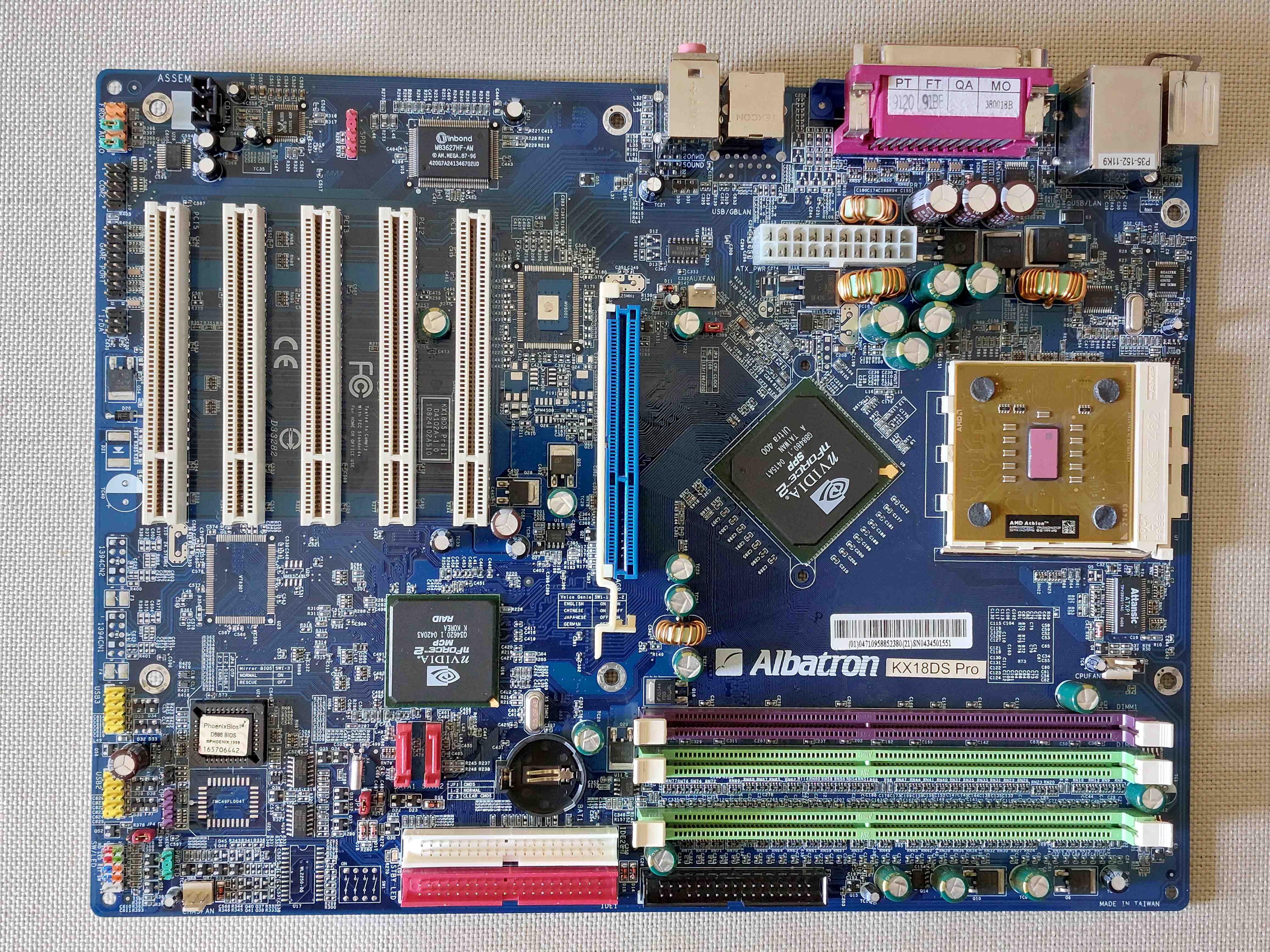

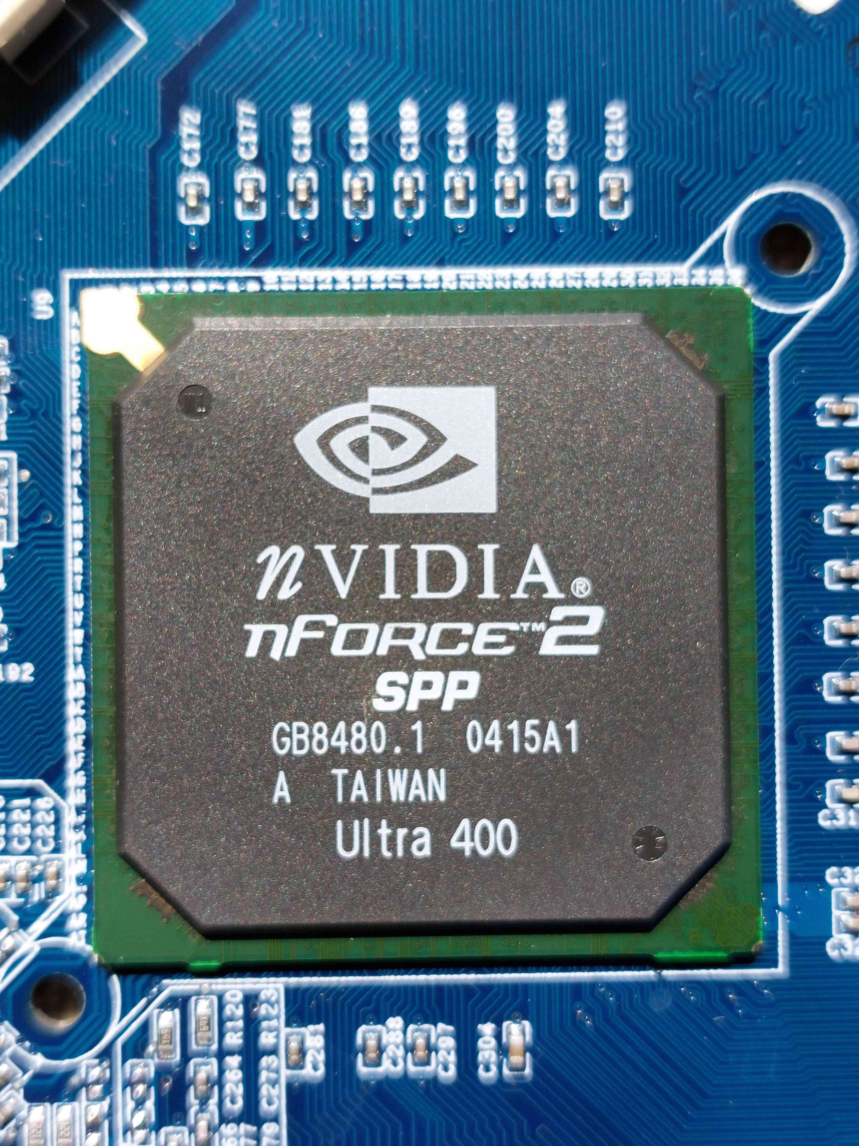

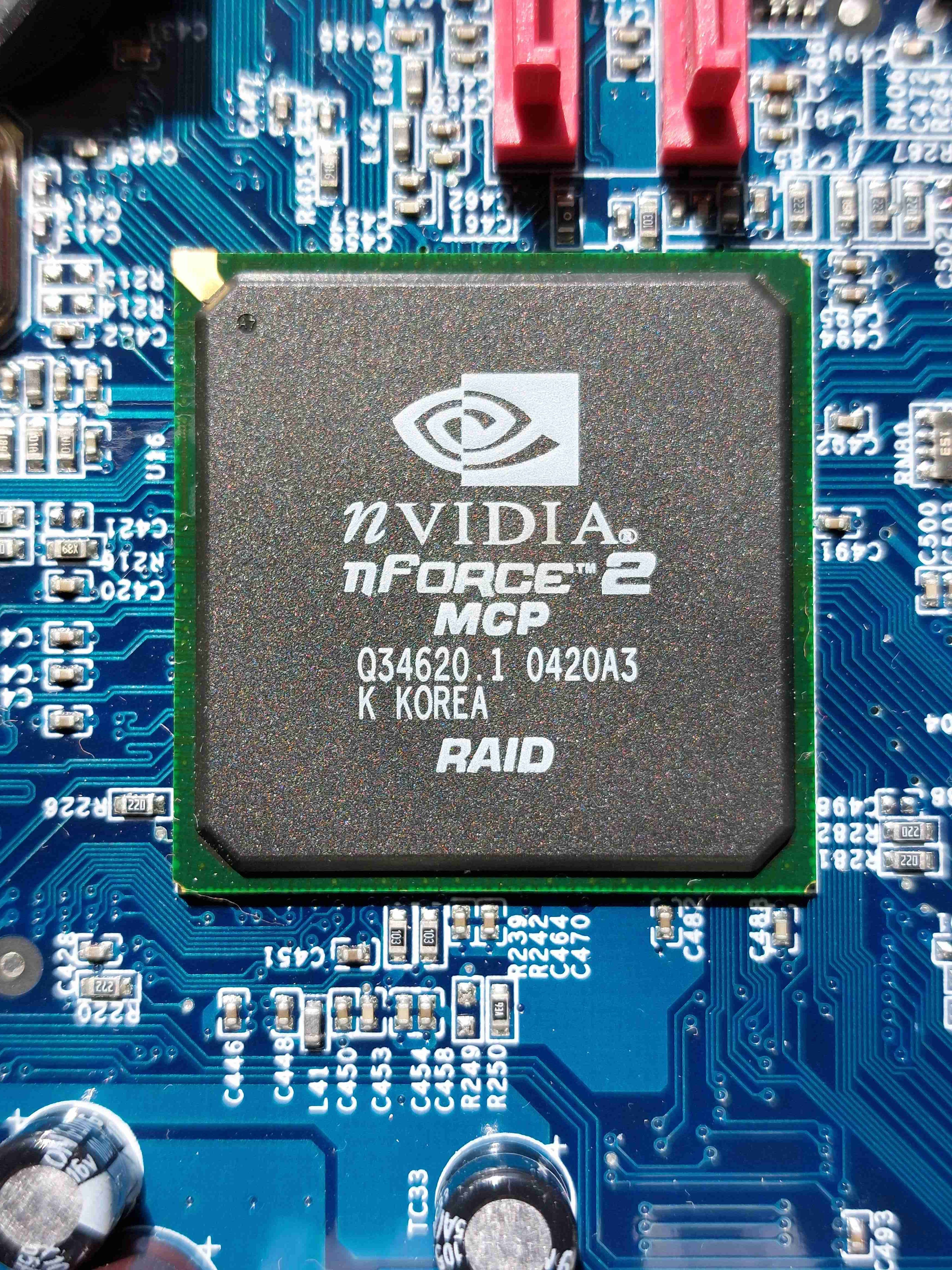

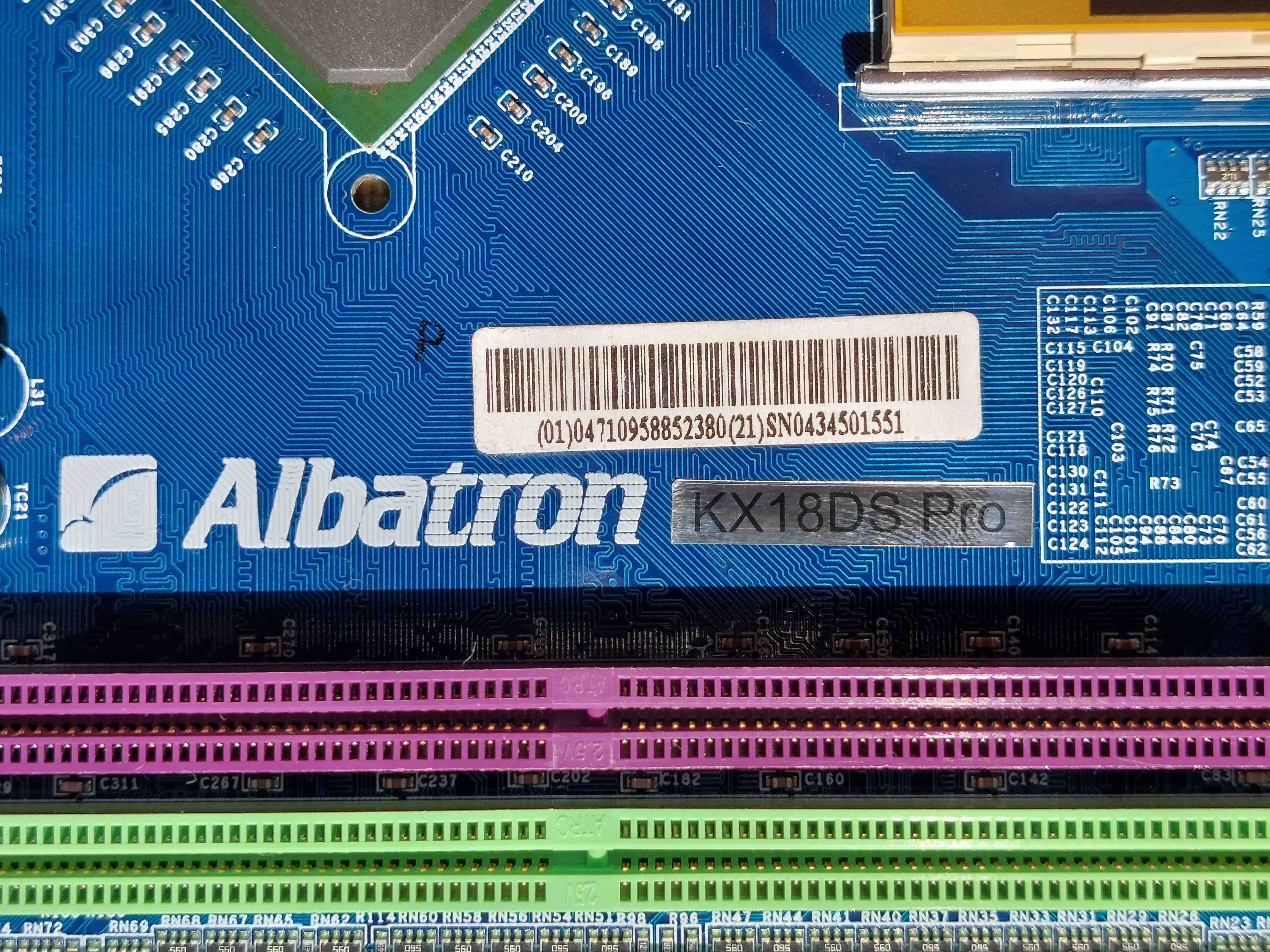

Albatron KX18DS Pro
Seriennummer: 0434501551
Northbridge : SPP 0415A1 Ultra400
Southbridge : MCP 0420A3 Raid
Was sehen meine müden Augen da? Ist auf dem Albatron ein XP-m FQQ4C IQYHA 042x drauf? Schönes System :)
Vielen Dank, leider startet das board nicht, die Diagnosekarte zeigt nur vier Striche an. Die CPU ist aber O.K. Alternativ hätte ich noch für die Liste:

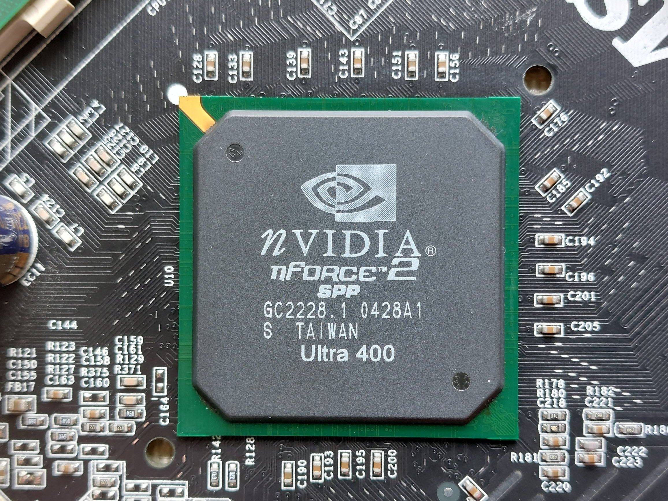

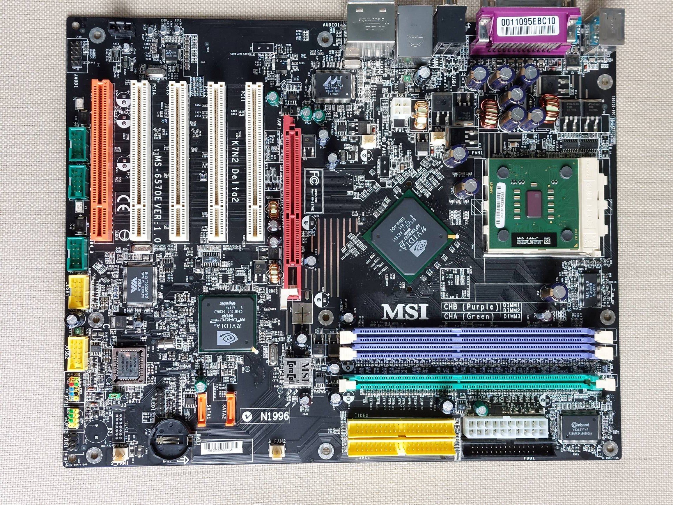

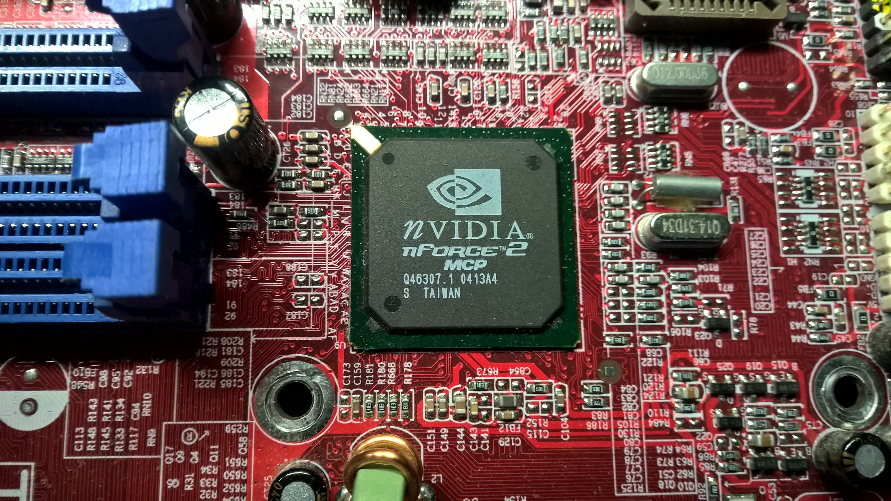

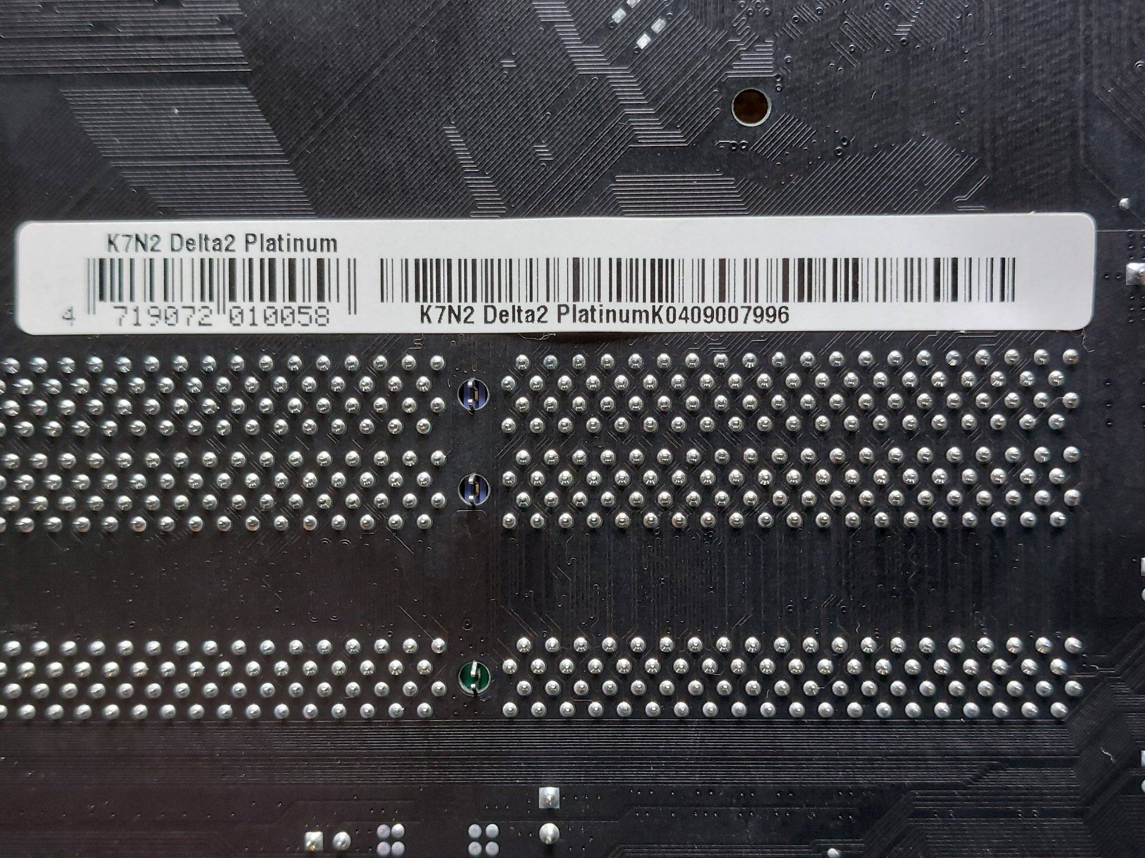

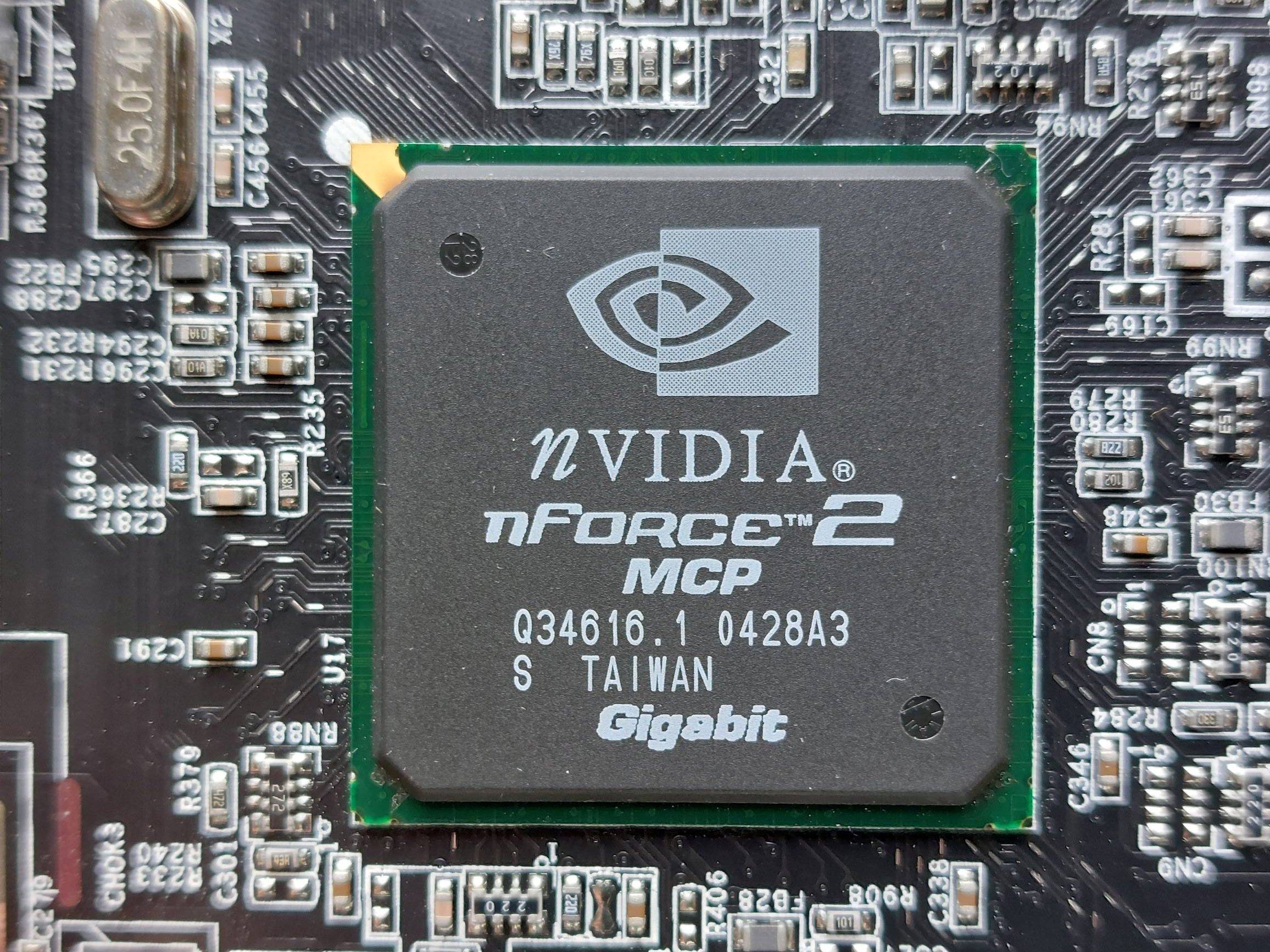

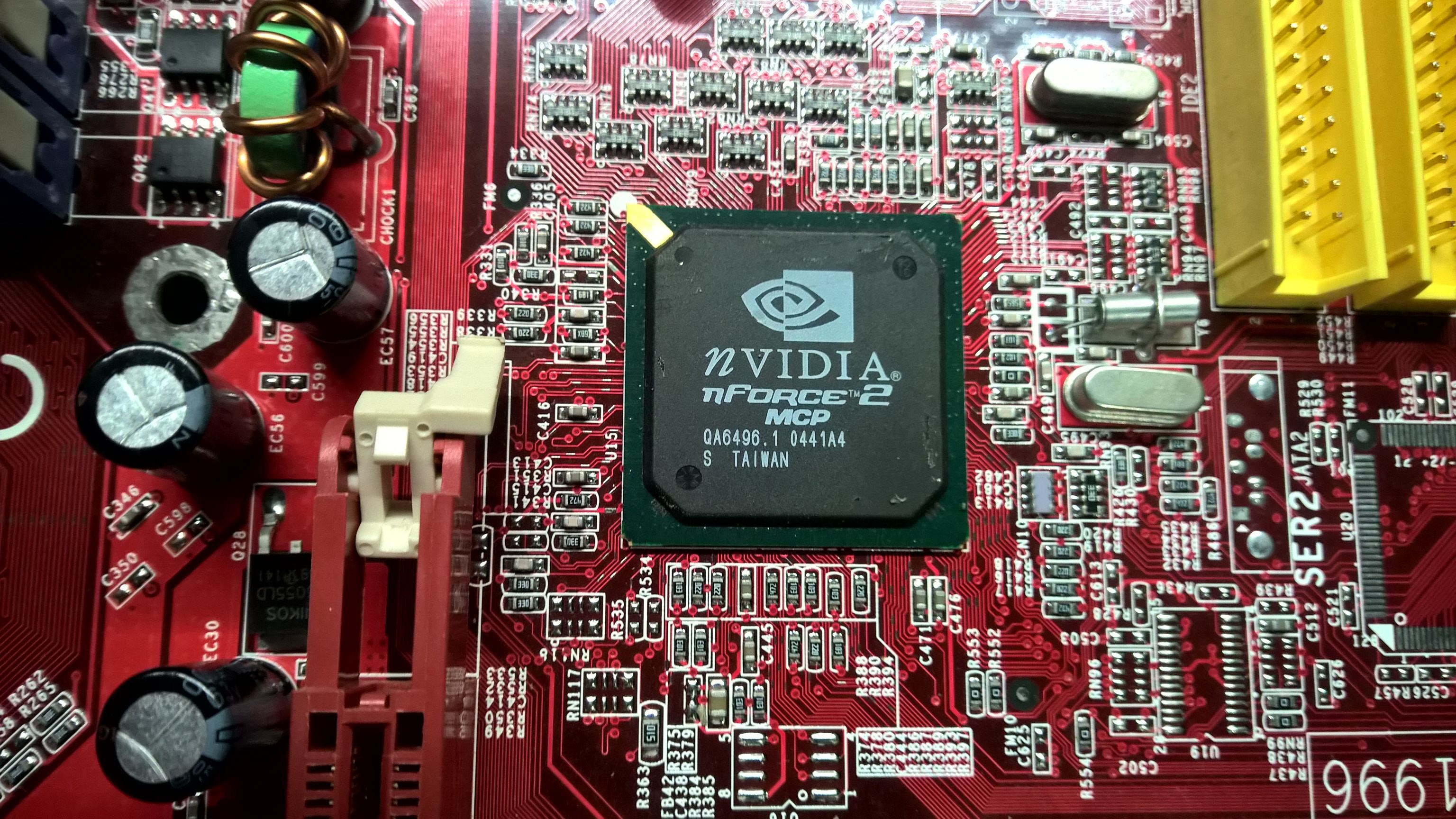

MSI K7N2 Delta2 Platinum AKA MS-6570E
Seriennummer: K0409007996
Northbridge : SPP 0428A1 Ultra400
Southbridge : MCP 0428A3 Gigabit

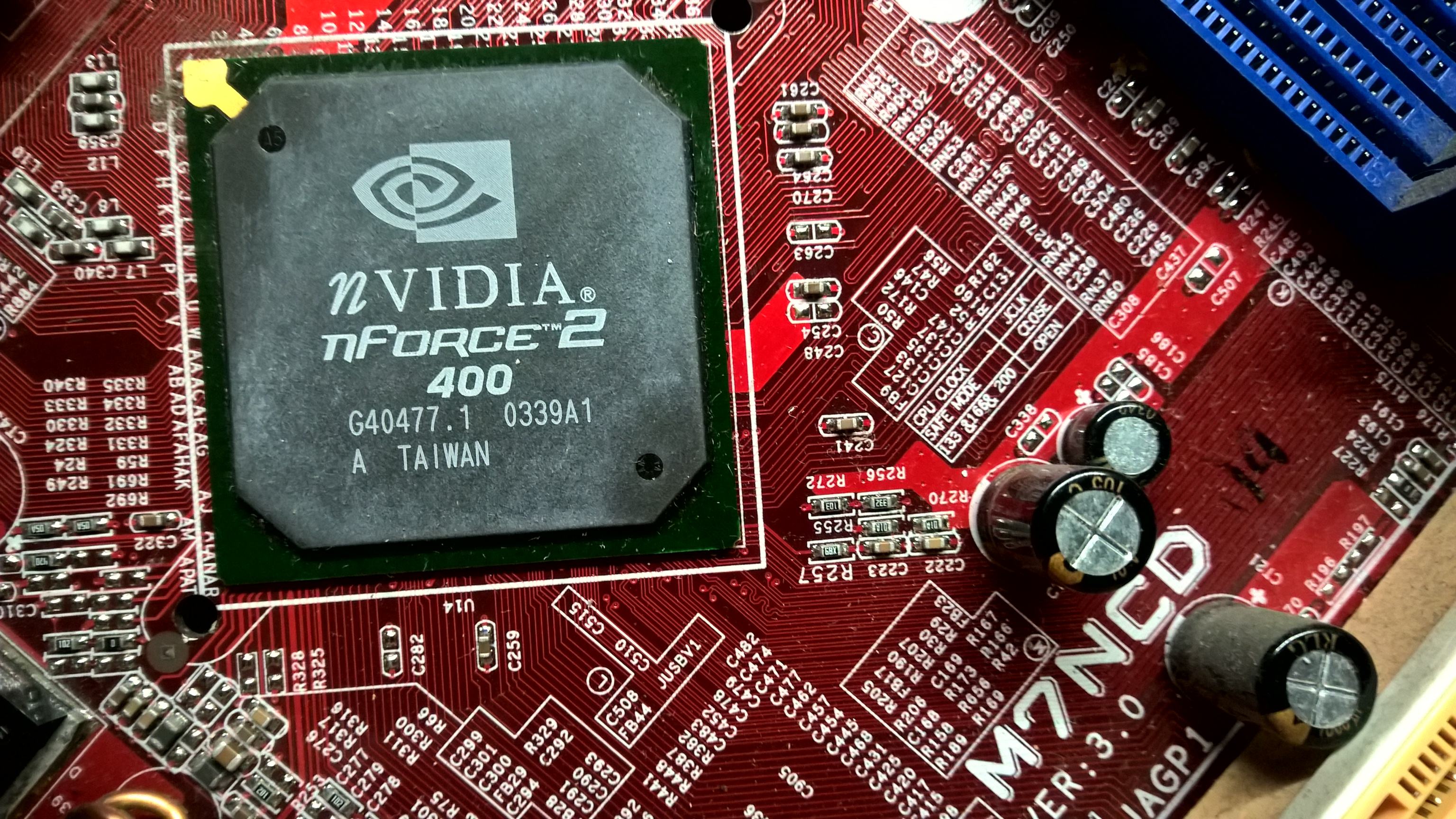

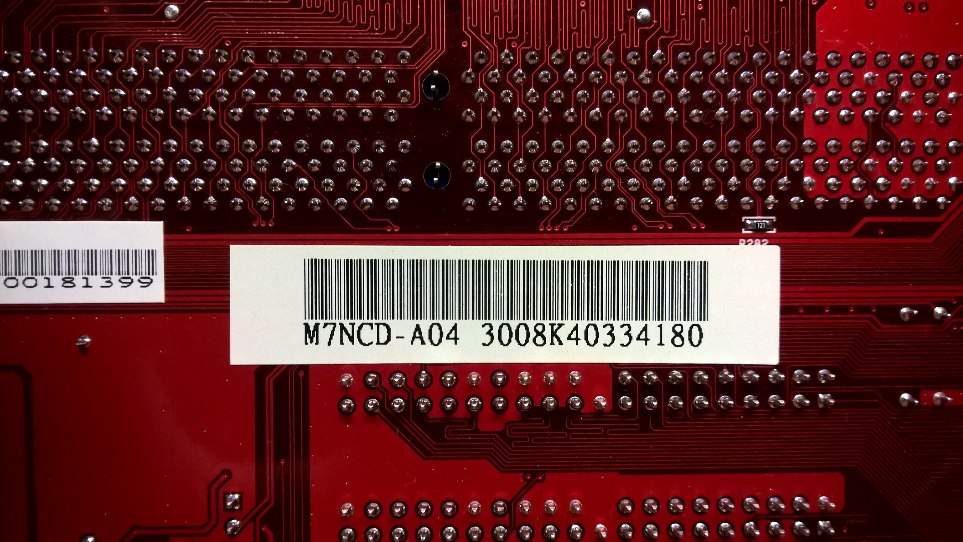

Biostar M7NCD Rev 3.0 3008K40334180
400 0339 A1
MCP 0346 A4

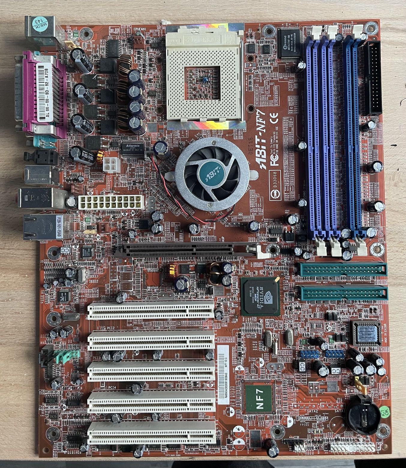

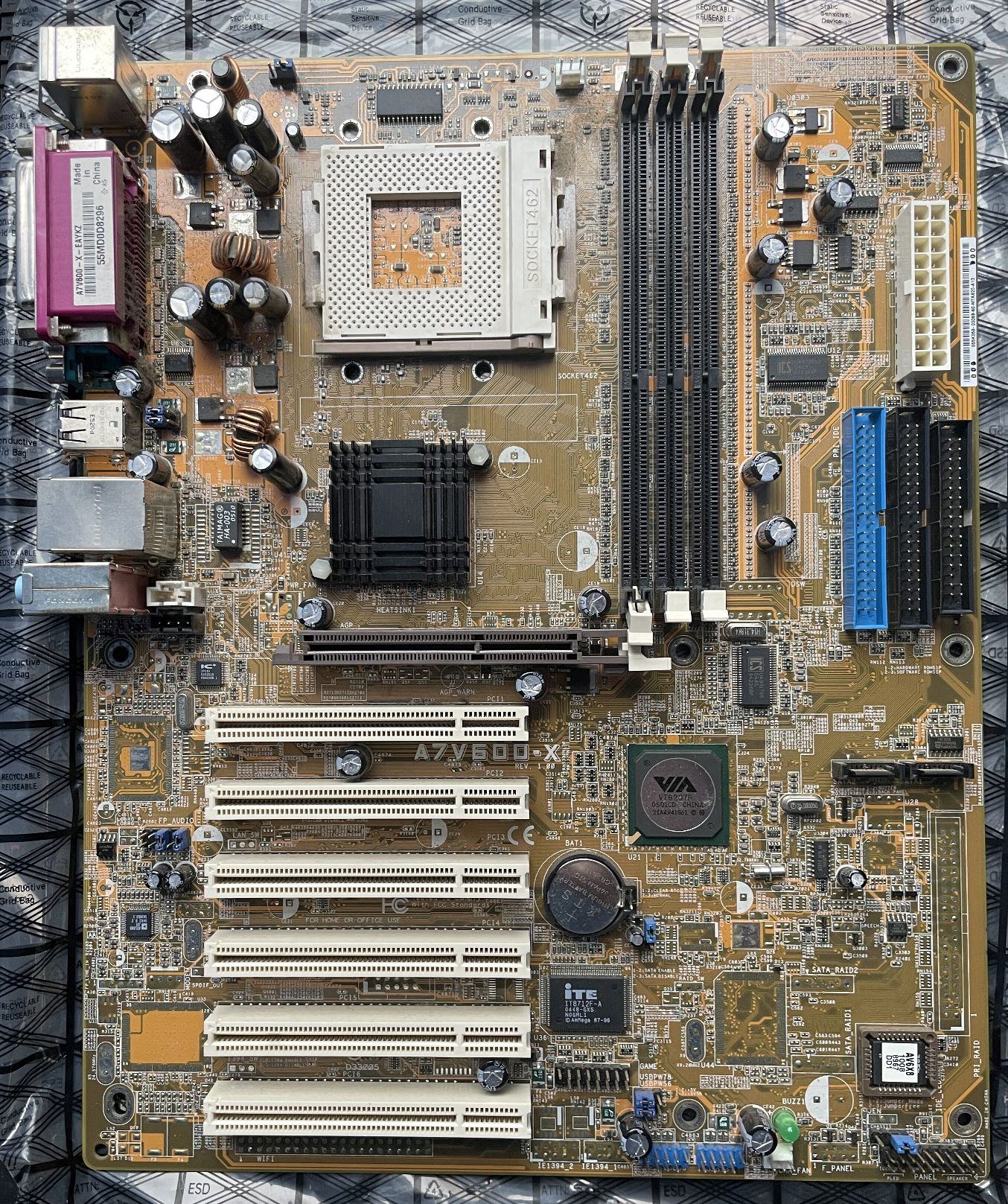

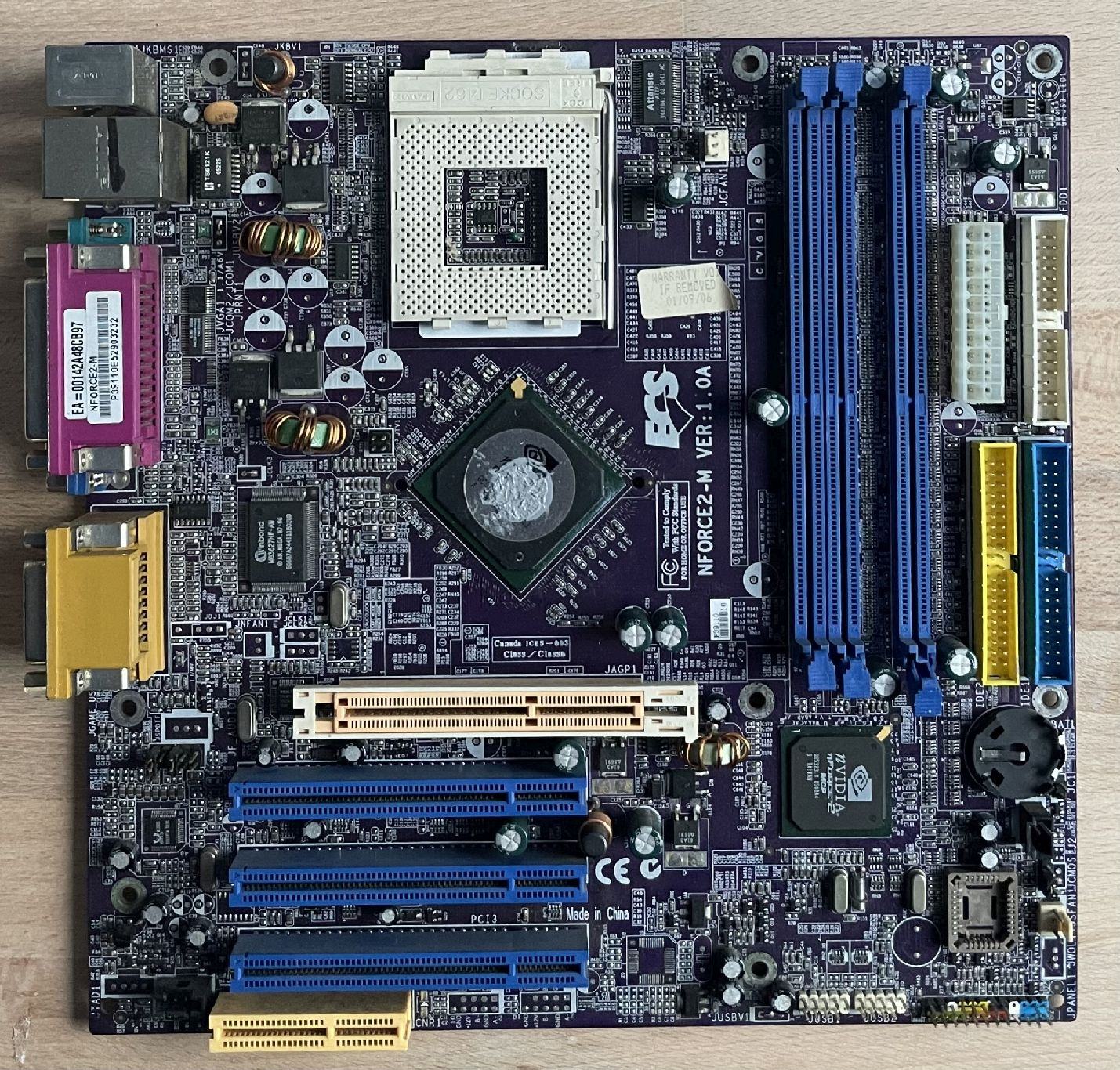

Zeit für einen Doppelpost... Ich konnte nicht widerstehen und habe mir da mal was besorgt. New in:
- NF7 v2.0
- ECS NF2 IGP
- A7V600-X in OVP
Das ECS ist funktion unbekannt (Caps fehlen, kein Bioschip), die anderen beiden laufen. Scheint so, dass das ECS baugleich zum Biostar M7NCG ist. Wäre gut weil das BIOS von ECS schwierig zu finden wird.
Endlich mal ein KT600 zum FSB testen und rumspielen mit Superlocked Cpus :bigok:
Alles zusammen für 50inkl aus Portugal. Denke da kann man nicht meckern.
