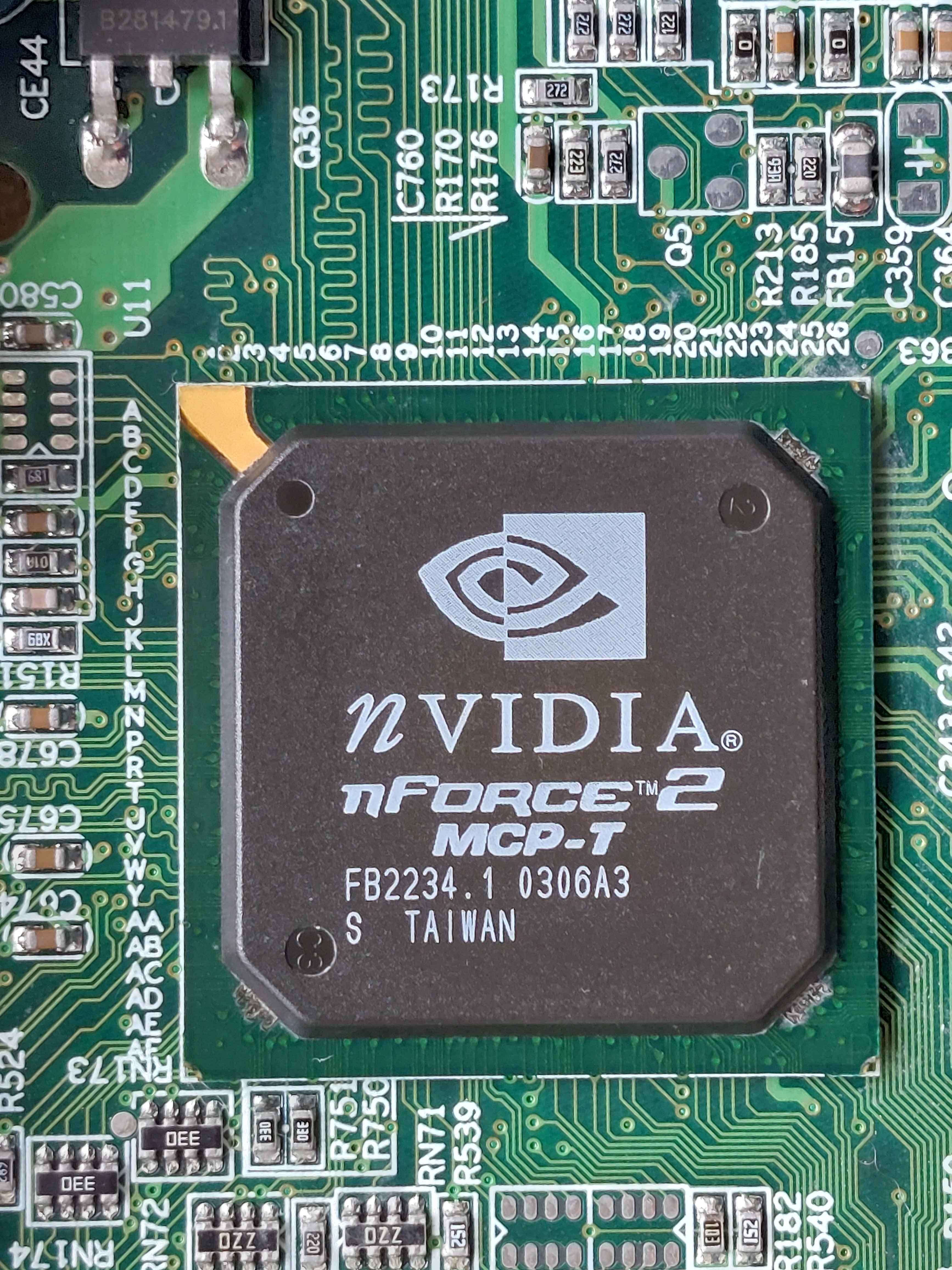

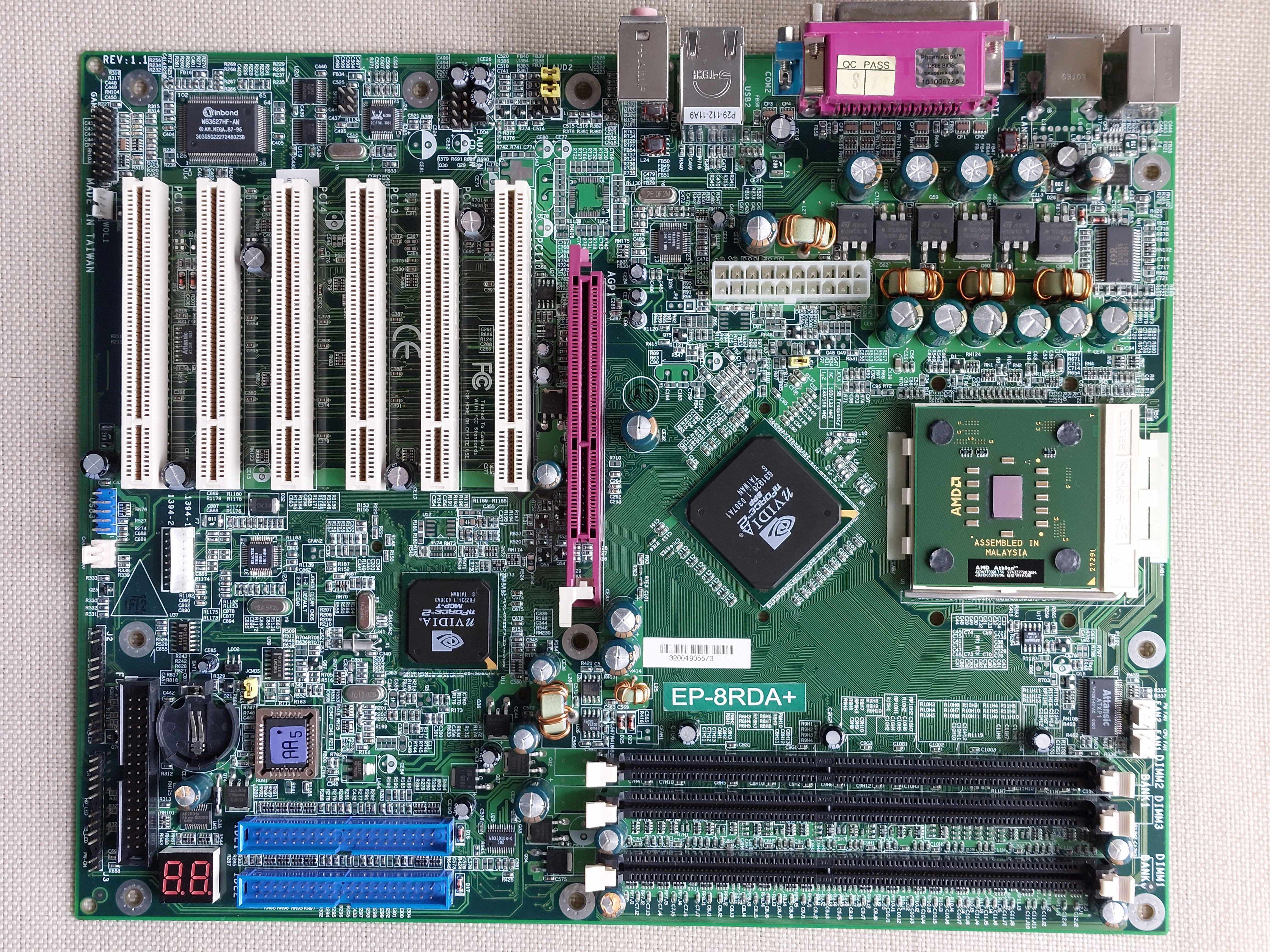

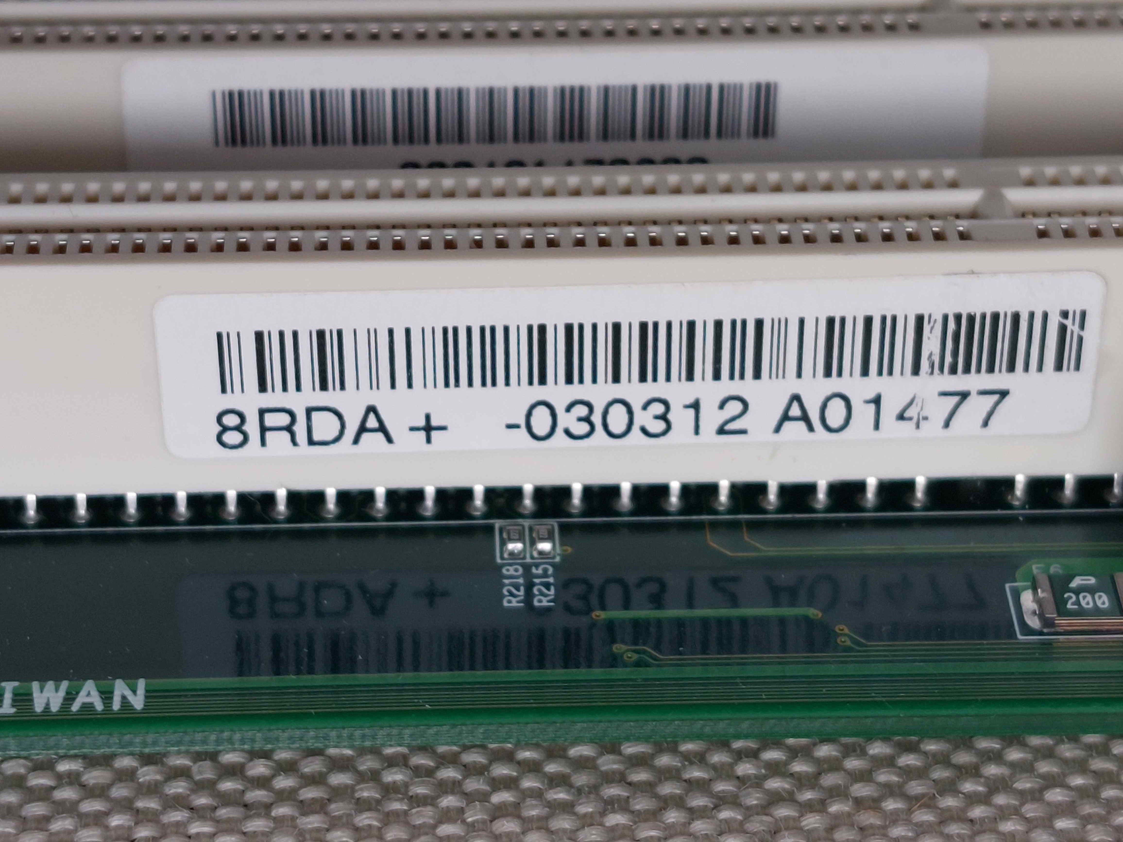

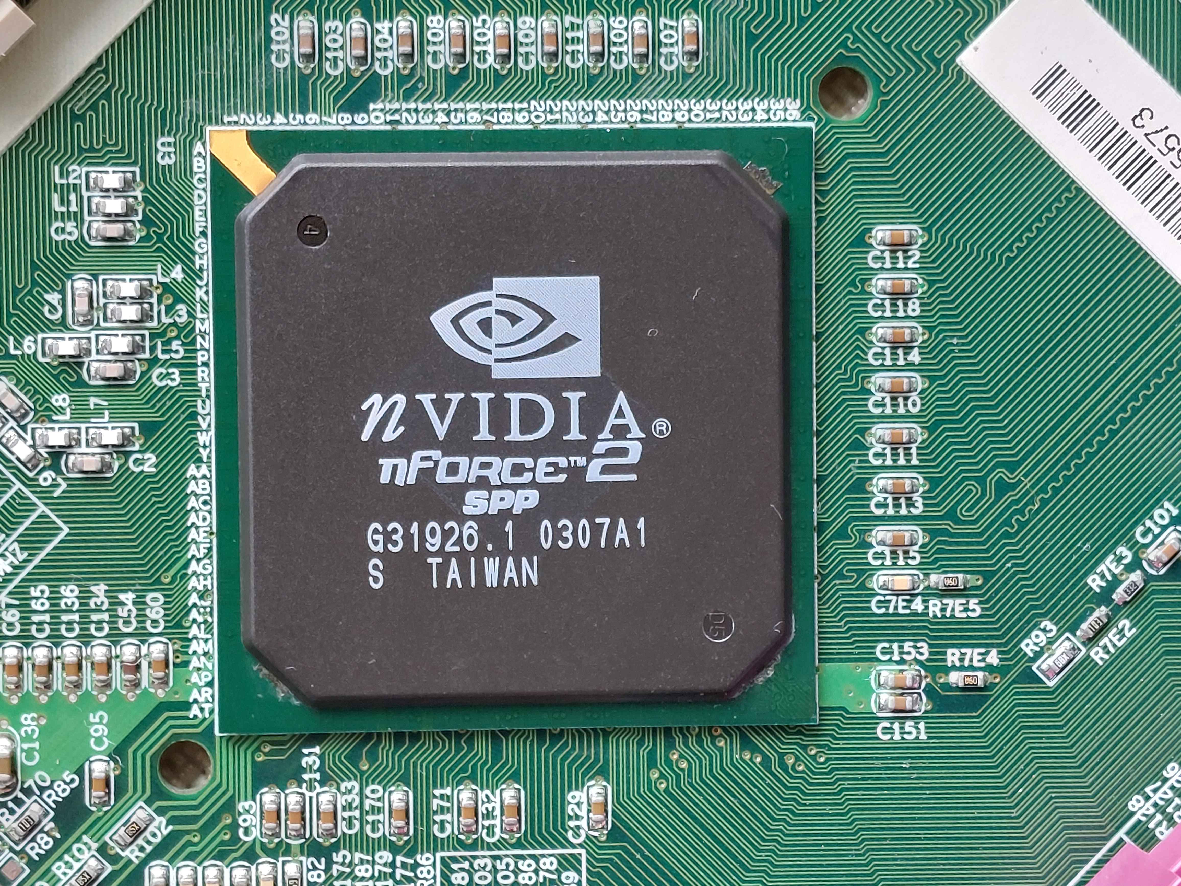

Auch mal wieder was für die Liste:
EPOX EP-8RDA+ Rev: 1.1
Seriennummer: 030312A011477 / 32004905573
Northbridge : SPP 0307A1 SPP
Southbridge : MCP 0306A3 MCP-T

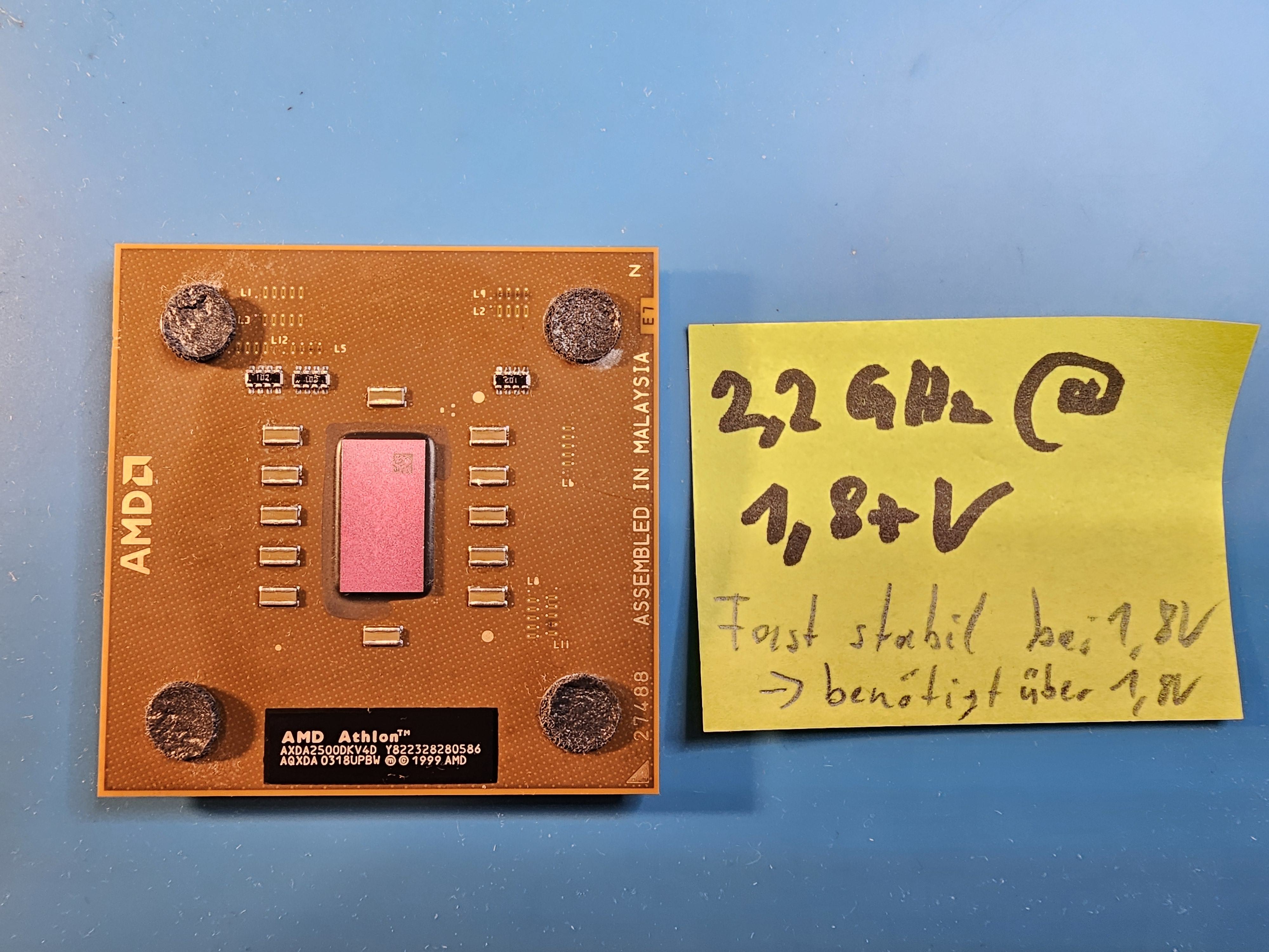

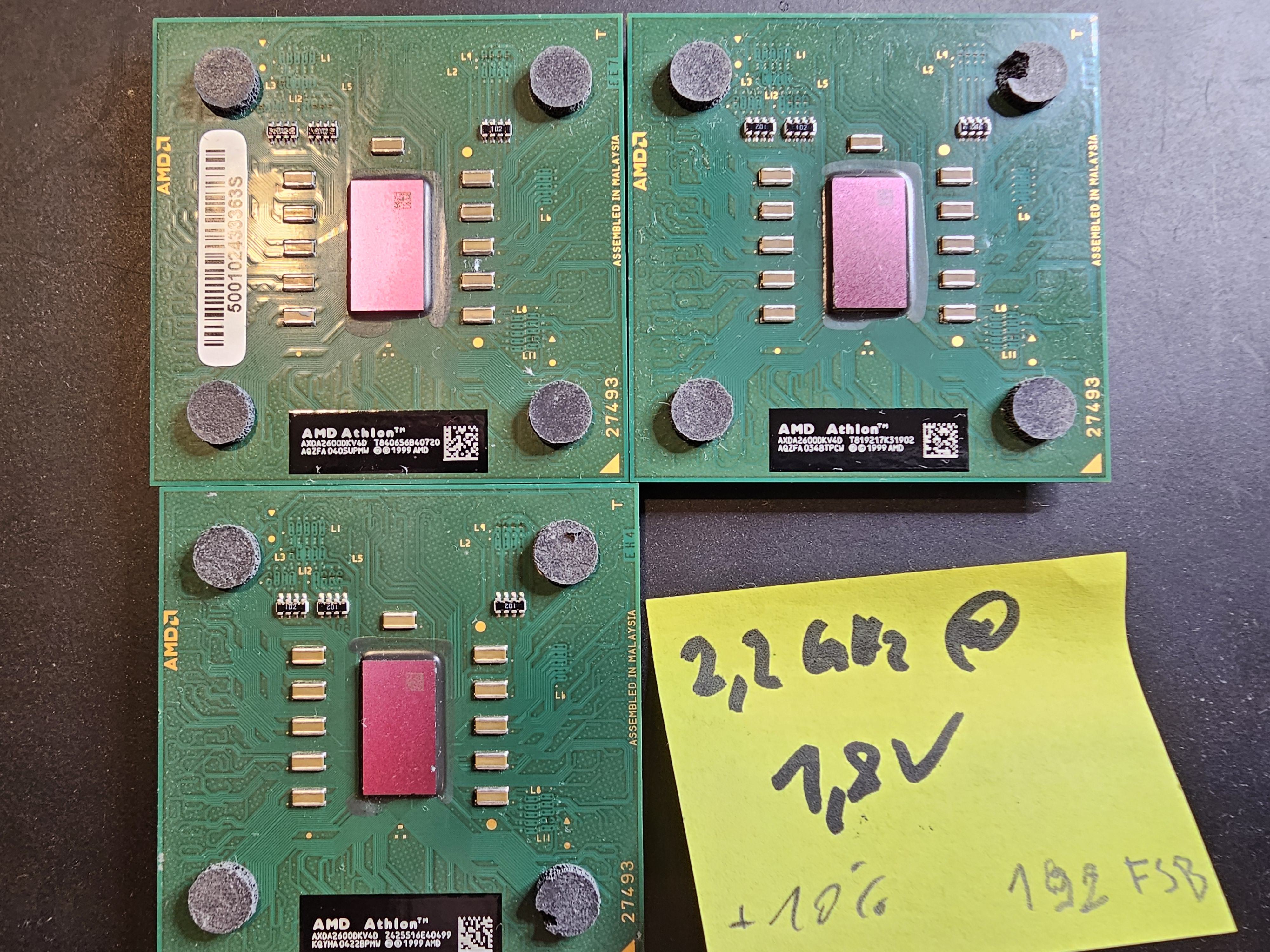

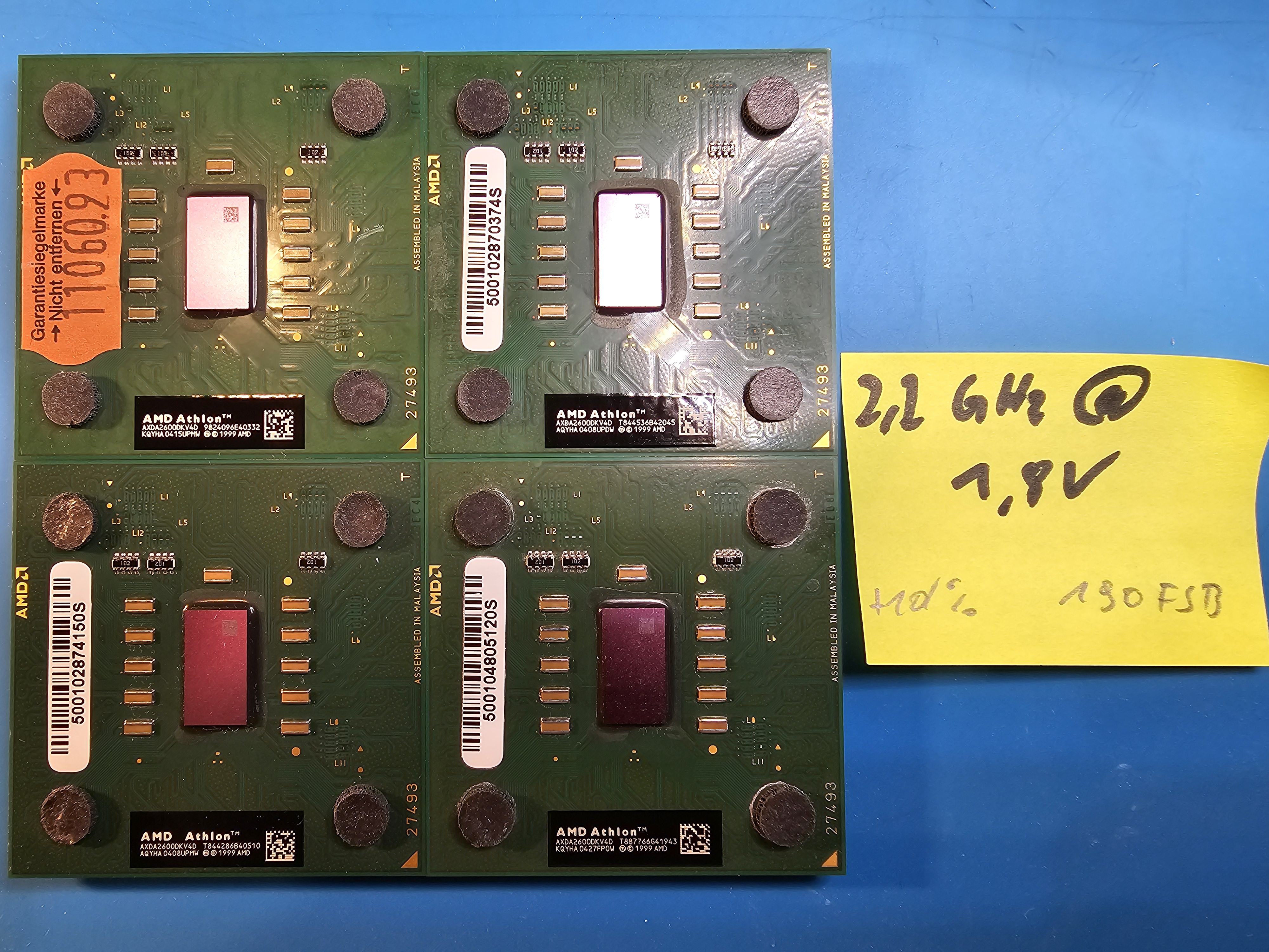

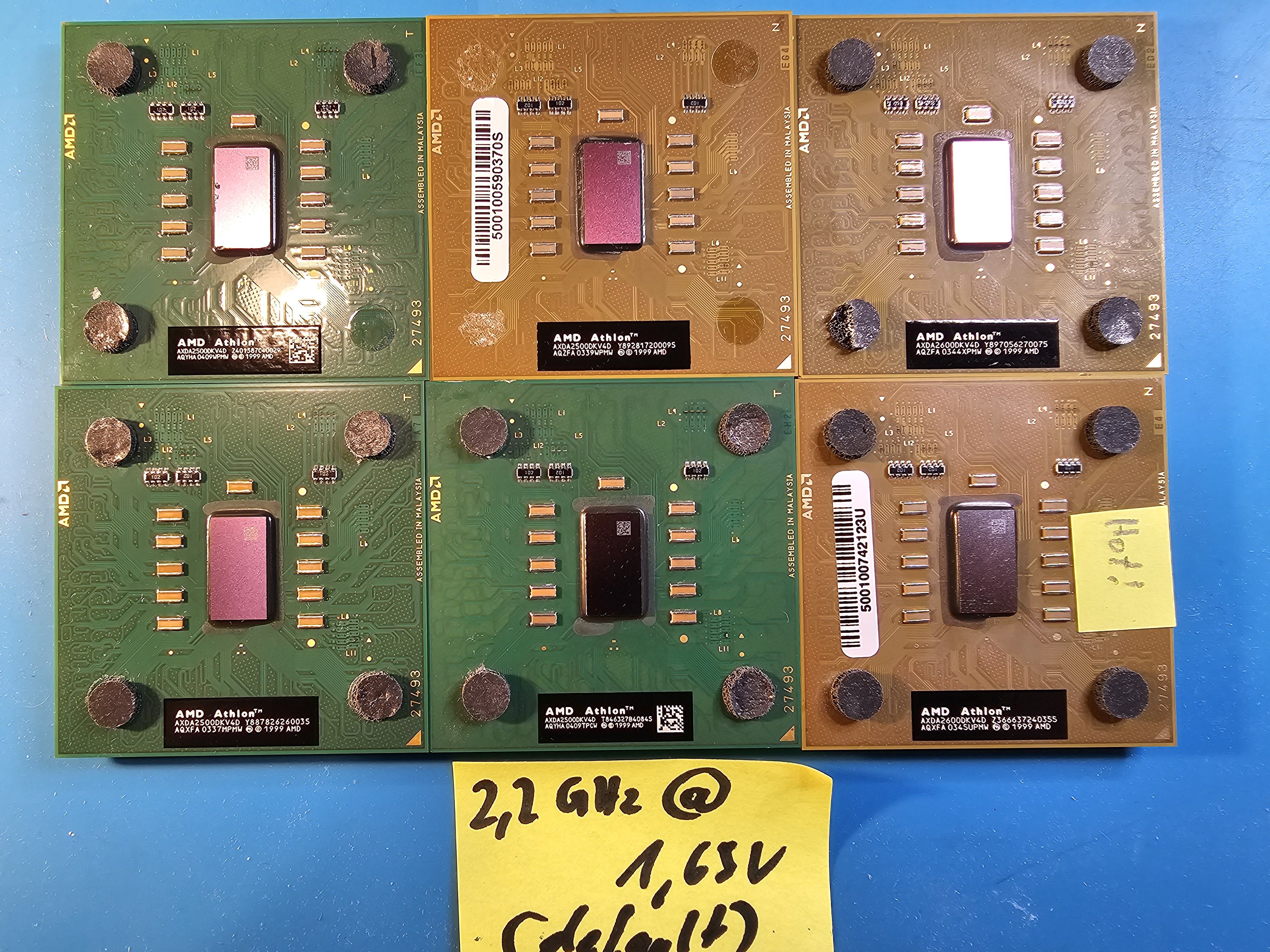

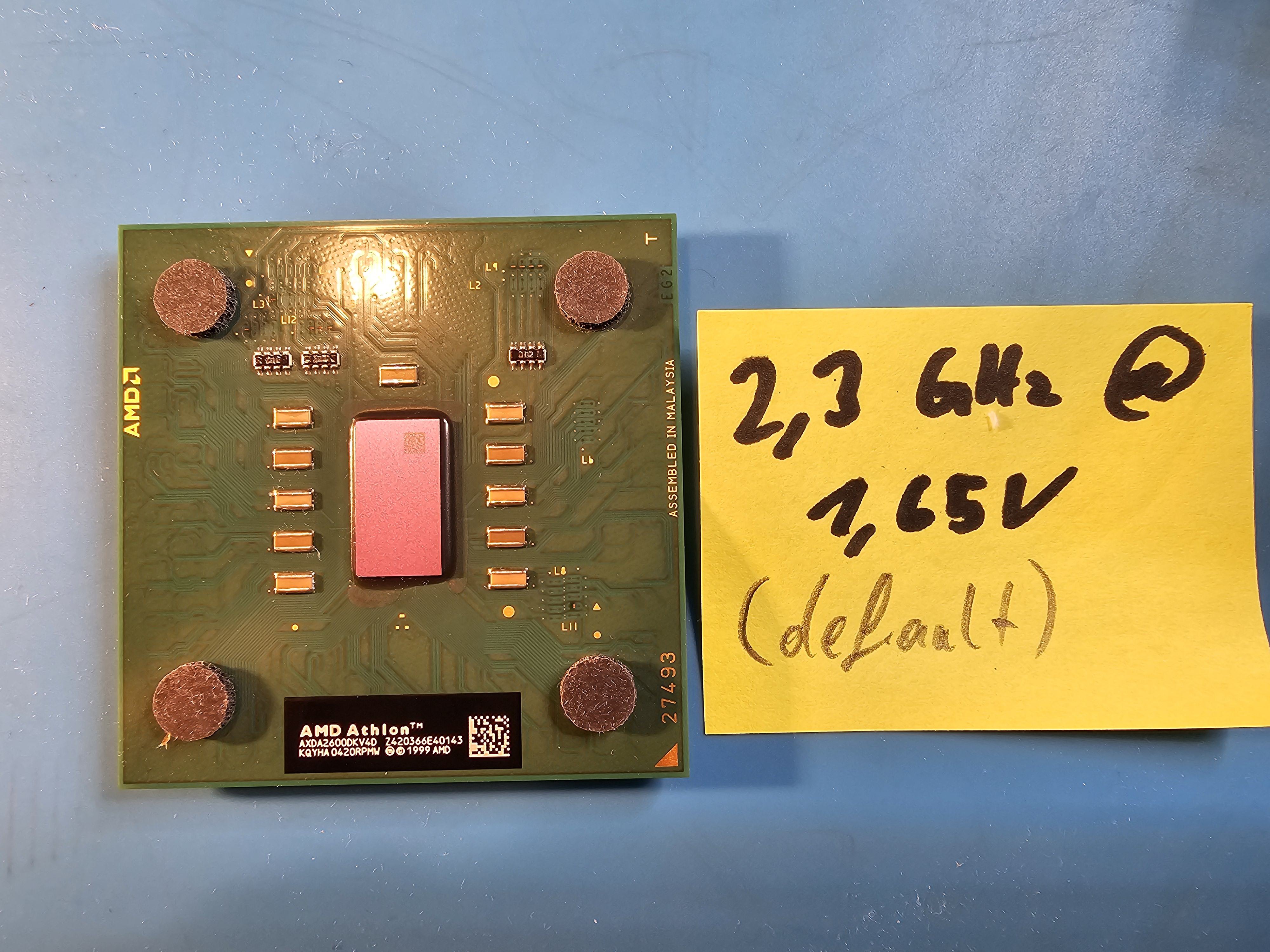

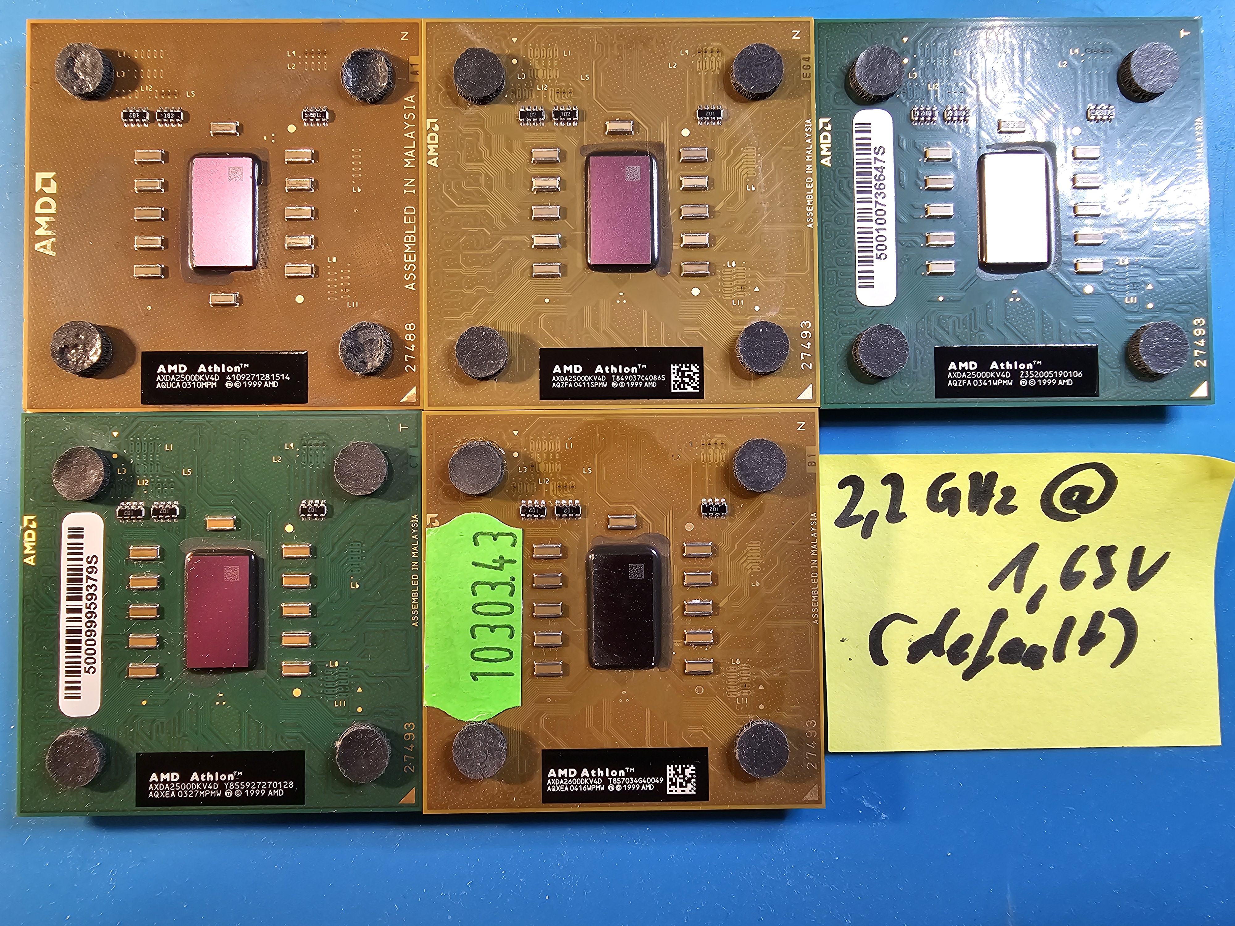

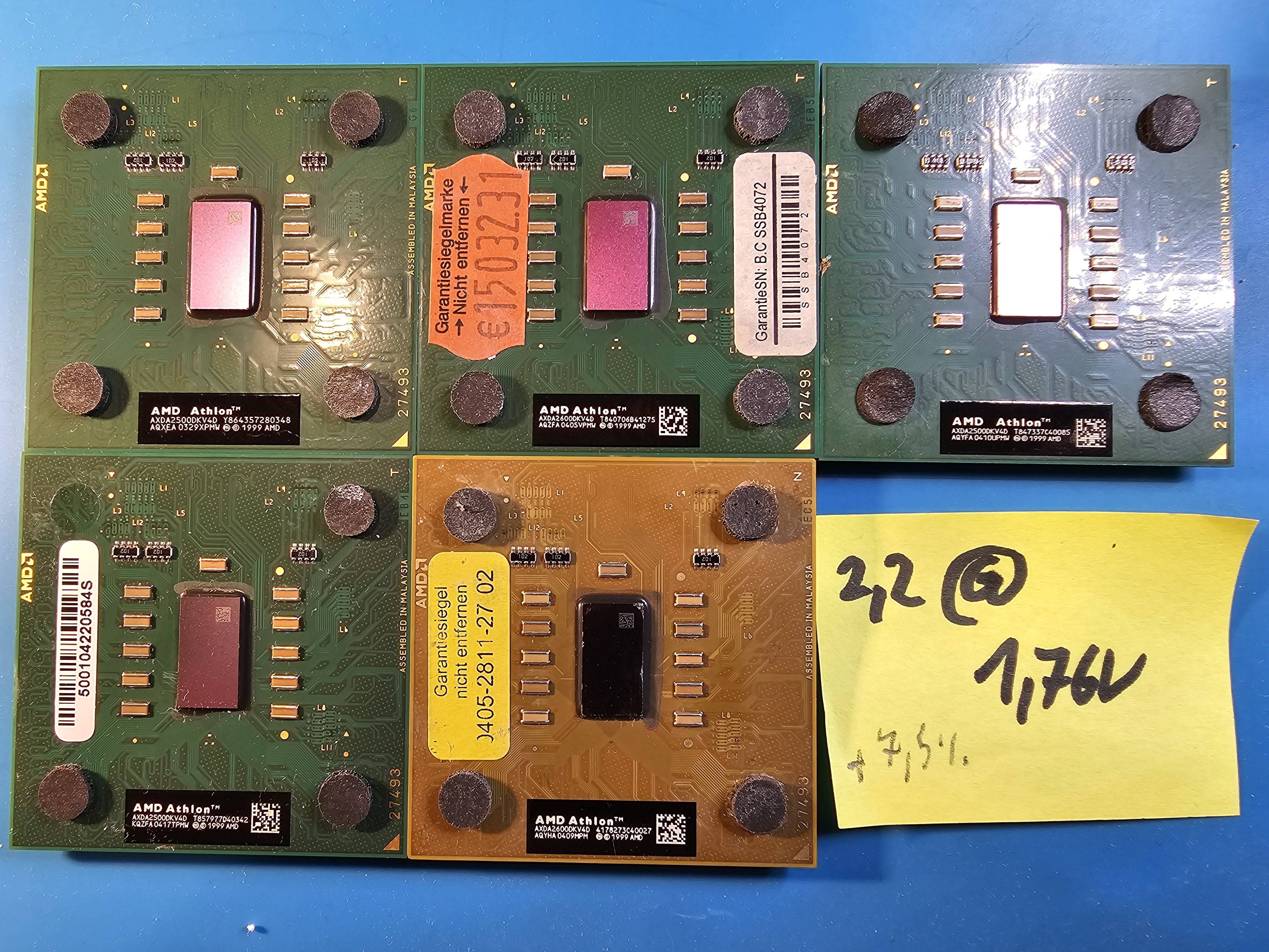

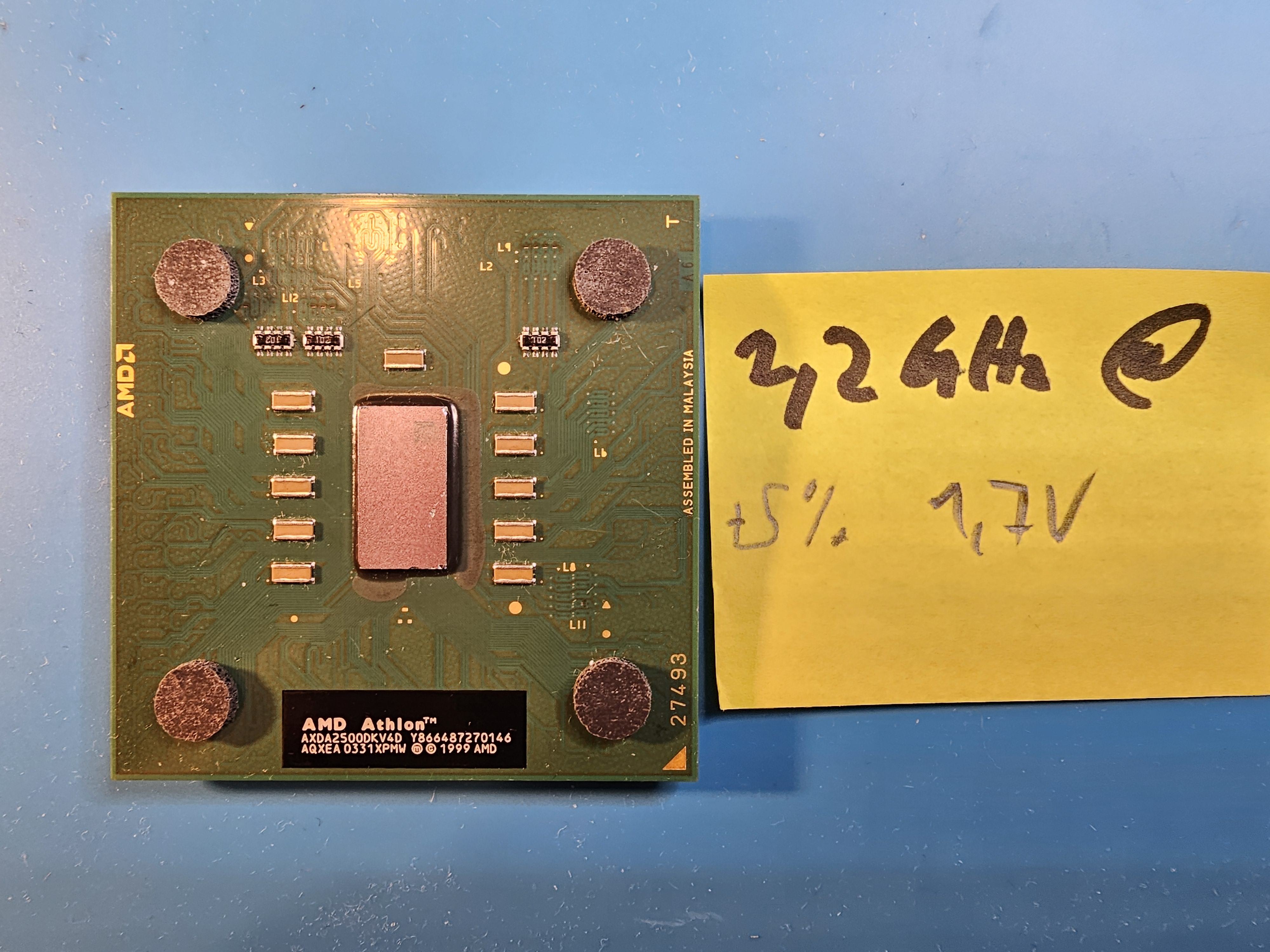

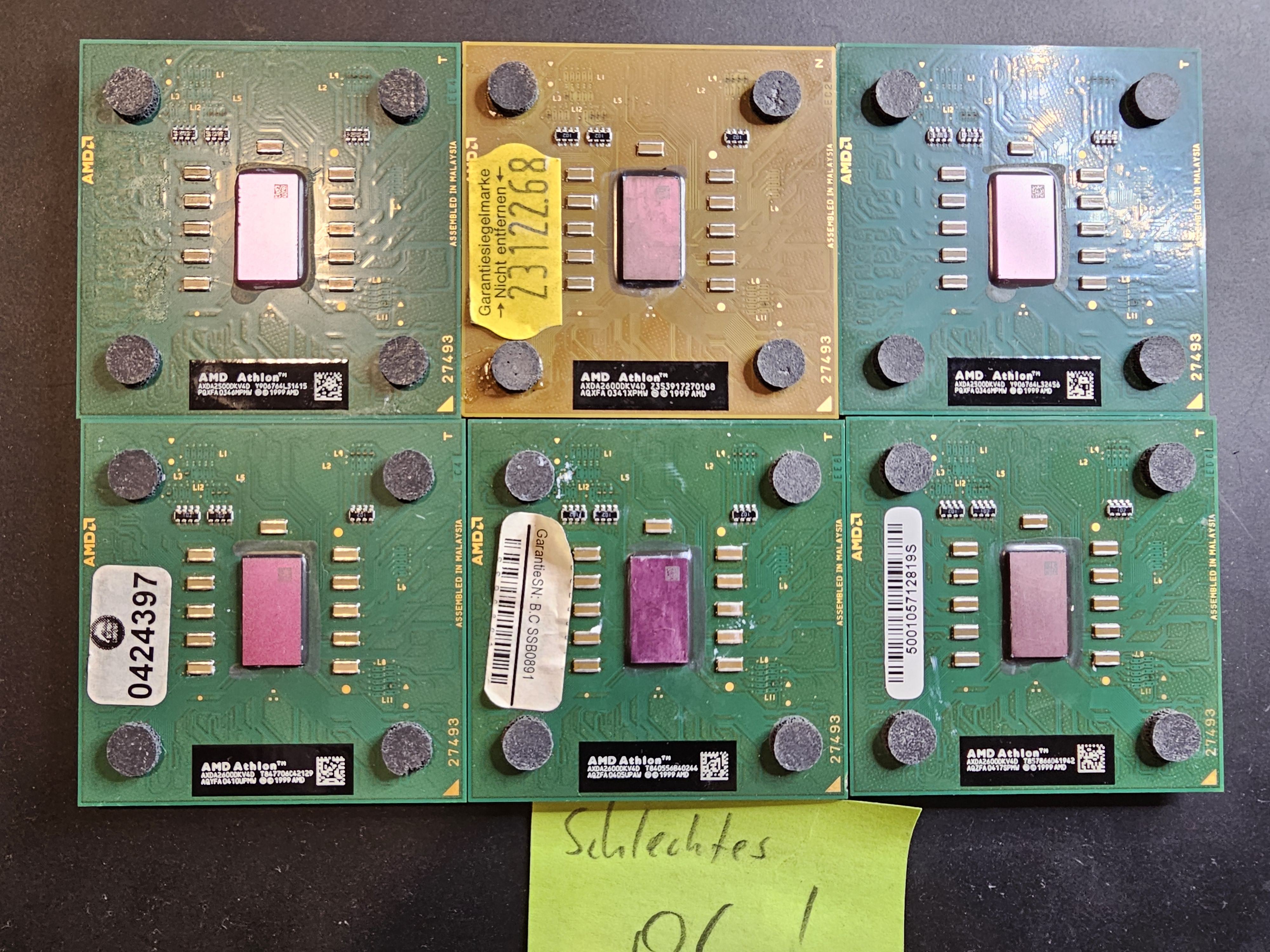

So um mal das ganze Vorselektieren meiner CPUs von damals hier im Thread abzuschließen wurden diese nun endlich gereinigt und verpackt und das Ergebnis auf einem Bild festgehalten.
Die OC Ergebnisse in den Bildern. Ziel war es immer den Athlon XP 3200+ zu erreichen.
Board war ein wie bereits von einigen festgestellt das nicht ganz optimale Gigabyte GA-7N400 (nForce 2 ultra) ohne Recap.
6 CPUs sind komplett durchgefallen da gar kein OC möglich. Der Rest hat es iwie geschafft ^^

... 6 CPUs sind komplett durchgefallen da gar kein OC möglich ...
Wie meinstn das genau?
Da ist ein 2600er 0341XPMW dabei, der "muss" 15x140 MHz schaffen! Wie hast du denn overclocked bzw. wie definierst du denn "gar kein OC"?
Mein allerschlechtester war mal ein 2400+ Thoroughbred und sogar der ging mit 1,85 V auf 2200 MHz.
Die Palominos mal ausgelassen, die gingen teilweise wirklich nur um wenige Mhz nach oben.
Mich wundert etwas, dass sich kein differenzierteres Bild ergibt. Bist du dir sicher, dass das so passt und du weder in Limits bei der Kühlung noch beim Board (recap) läufst?
In meinen Augen müssten die xxYHA Steppings im Schnitt besser laufen als die xxXFA, XEA und so weiter. Und die Kombination aus 2004er Produktionswoche und YHA sowieso.
Ich versuche aktuell auch meine CPUs zu testen und in dem Zuge auch gleich die CPU Kühler. Nur irgendwie ist das totaler Käse, weil es kaum richtig gute Sockel 7/370/A Kühler gibt und diese gebraucht quasi nicht auftauchen. Also sowas wie einen HT-101, XP-90 und Konsorten. Idealerweise mit Klammerhalterung und nicht 4-Loch. Damit ist z.B. der Zalman raus.
Letztendlich habe ich den Zalman (mit vertauschten Brackets) auf einem NF7 genutzt, weil er CPUs bis 1.9V und 2.5ghz gebändigt bekommt.
@jumpel @Tzk Das Board hat doch keinen Recap und eine CPU ist doch schon durchgebrannt ?
Lasst es gut sein mit OC mit diesen gegebenheiten 😅
Ah ich habe bis 1,8V getestet und direkt geprüft ob FSB 200 bei den 2500+ oder bei den 2600+ meist FSB 190/192 stabil laufen. Wenn die nicht den CPU Burner von Furmark für 30 Min gepackt hatten sind sie "durchgefallen". Es kann auch gut sein dass die Kühlung mal nicht ganz optimale war. Theoretisch müssten die nochmal engetestet werden (was wohl bei ein paar der Fall sein wird) mit besserer Kühlung wobei ich eben eine "normale" Kühlung wollte da ich eben in meinem Fall einfach Masse benötige da ich überwiegend 0815 Arctic Standardkühler habe. In dem Fall sind für mich eigentlich nur die CPUs interessant die bei default 1,65V auch die 2,2 GHz geschafft haben da sie so vermutlich auch auf einem einfachen Board und 0815 Kühler am ehesten laufen als die die bei 1,8V Grad so die 2,2 GHz mit 80°C+ gepackt haben.
War wirklich nur eine grobe vorsortierung um sicherzustellen dass ich genügend potentielle CPUs fürs OC habe und nicht in 5 Jahren feststelle dass von meinen 20 CPUs die ich davor hatte nur 5 Stück halbwegs 2,2 GHz packe^^. Professionelles OC wars keines Wegs.

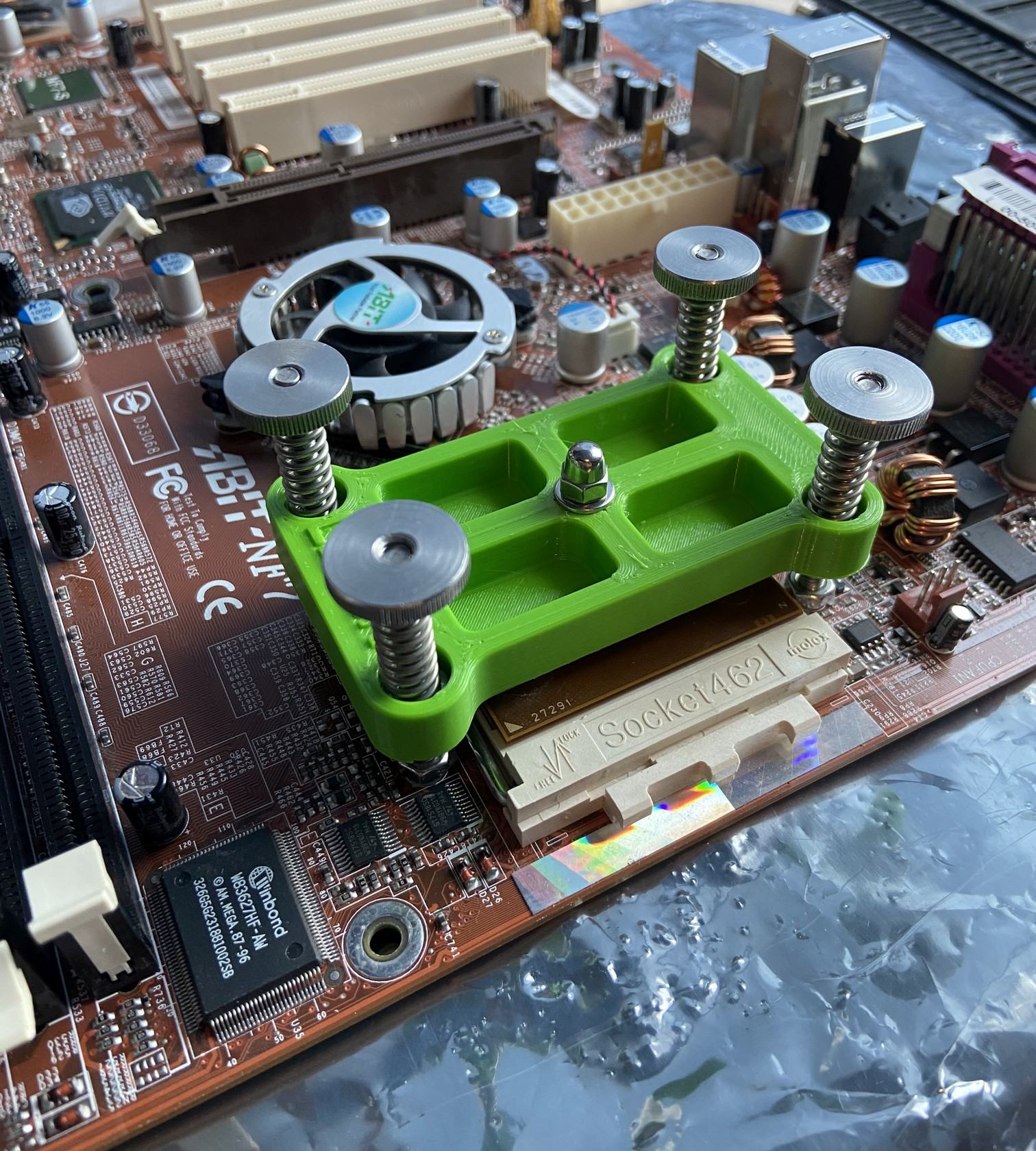

ich führe den Post von oben mal fort…

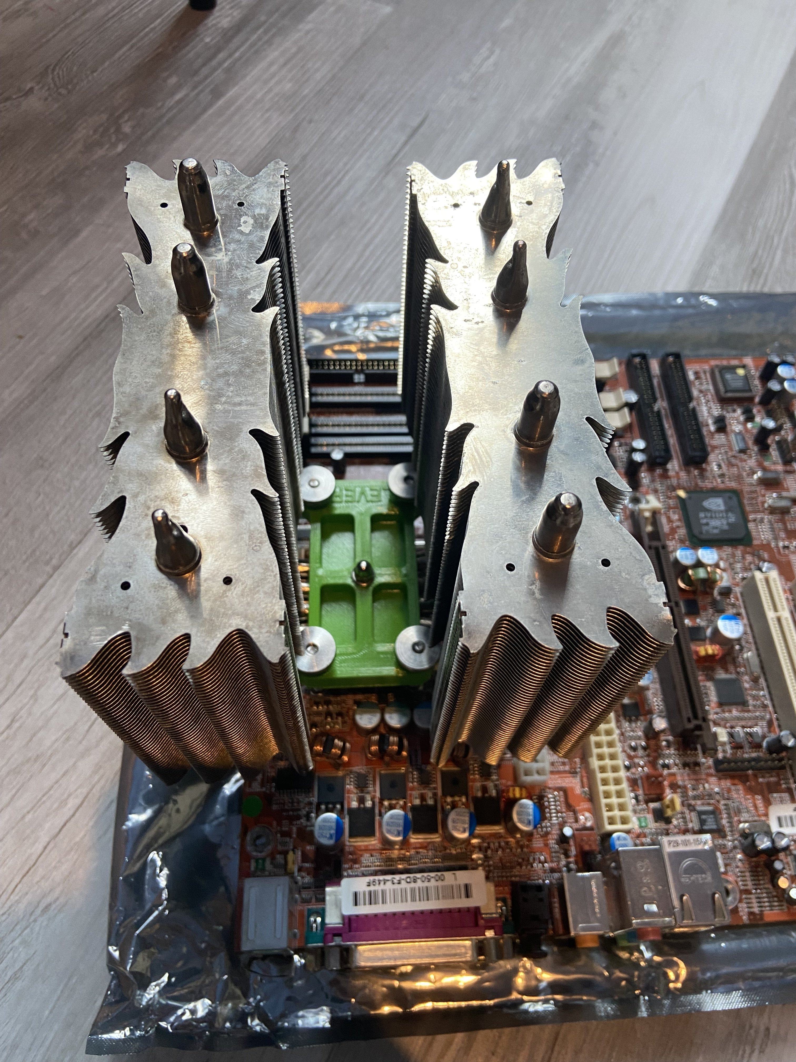

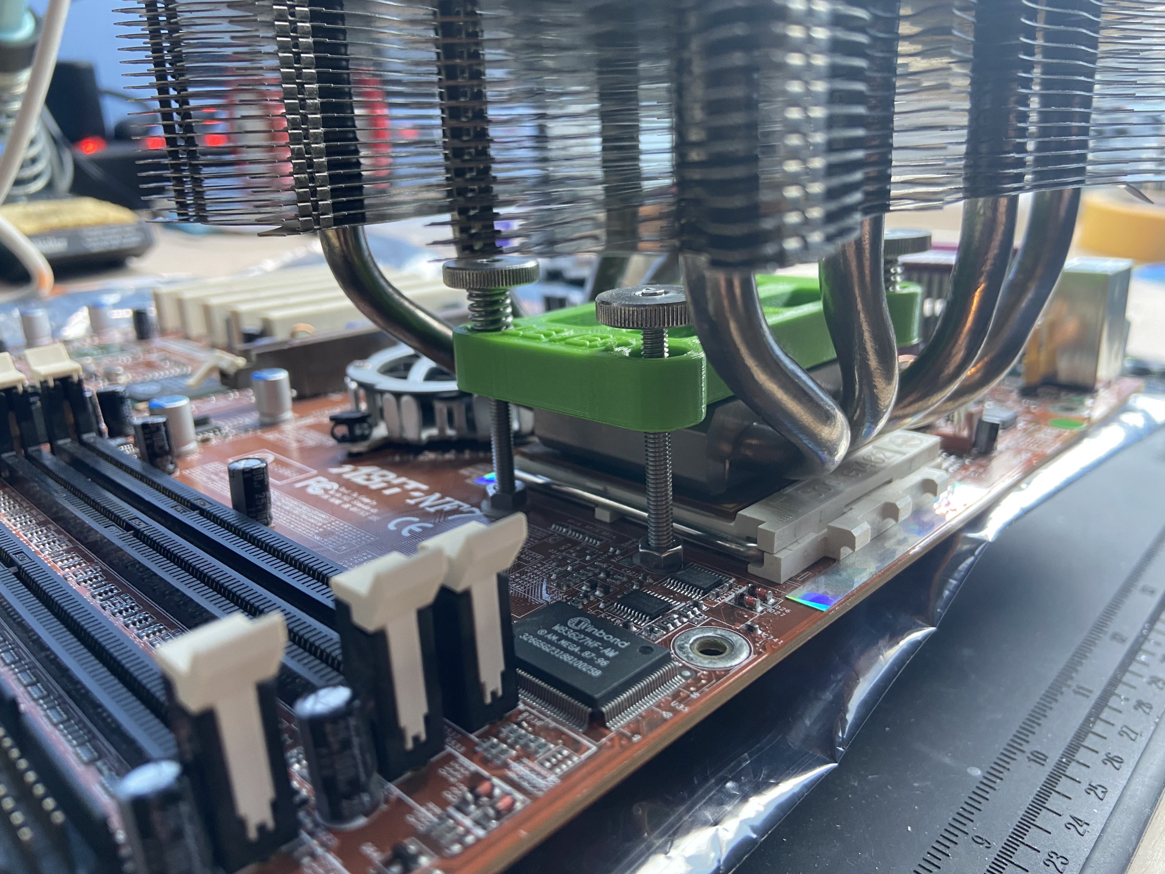

Ich hatte erst überlegt eine Nasen-Halteklammer für einen modernen Kühler zu entwerfen, also z.B. eine Noctua NH-U9s oder was vergleichbares “kleines” mit 80mm oder 92mm Lüfter. Nach ein paar Entwürfen war ich so entnervt, dass ich aufgegeben habe. Man bekommt einfach keine hübsche federbelastete Halterung unter den Kühler.
Stattdessen habe ich dann mal geschaut, ob ich einen anderen Kühler aus dem Bestand auf dem NF7 passend bekomme, auch mit 4-Loch Montage. In die Hände fiel mir Montagematerial von einem Sockel A Wasserkühler, mein 3D Drucker und…. ein IFX-14 :fresse2:
Test steht noch aus, wobei ich nicht weiß ob das PETG die Wärme auf Dauer aushält. Passen tut es jedenfalls, ich brauche nur etwas längere Schrauben :bigok:

Ich hatte erst überlegt eine Nasen-Halteklammer für einen modernen Kühler zu entwerfen, also z.B. eine Noctua NH-U9s oder was vergleichbares “kleines” mit 80mm oder 92mm Lüfter. Nach ein paar Entwürfen war ich so entnervt, dass ich aufgegeben habe. Man bekommt einfach keinen guten federbelastetem Spanner unter den Kühler.
Anhang anzeigen 1130473 Anhang anzeigen 1130475
nicht schön... aber selten :d
Und Super-Green! :d
Wie viel Wärme kann bei dem Kühler noch bei dem Plastik ankommen? :d Ich kann mir nicht vorstellen, dass da bei 40°C schon große Materialermüdung auftreten wird, oder?
Ansonsten schönes Experiment, bin dann beizeiten gespannt auf die Ergebnisse.
Und ja, Nasenhalterung kann man glaube ich knicken. Mir wäre auch nicht wohl dabei, dieses Gewicht an den Sockel bzw. die Plastiknasen zu hängen.
Ist ja nur ein Test und grünes PETG war gerade im Drucker… :d das wird bei grob 60c weich, sollte passen.
Die älteren Thermalright Kühler haben übrigens mittig ein Sackloch, in welches genau der Kopf einer M4 Inbusschraube passt. Deshalb hat die Platte in der Mitte (von unten) eine M4 mit Hutmutter eingeschraubt. Die Platte berührt den Kühler also nicht direkt.
Auf dem A7N8X und DFI passt es nicht, weil die Caps am Sockel im Weg sind. Die kollidieren mit den Heatpipes.

Bei dem IFX hätte ich Angst um den DIE. So ein Thoroughbred B Kern ist recht klein. Am besten noch so ein Duron. :fresse:
Die Temperaturen sind bestimmt super. Ob man damit passiv arbeiten kann?
Die Klammerhalterung ist laut AMD vorgesehen von 16 bis 24lb (pound force?), wobei 30lb bei 6 Nasen als “acceptable” gelistet sind. 30lbf sind 130N bzw. ~13kg. Und ich glaube das ist eher das Limit vom Plastik und nicht vom Die :d ich besorge mal längere Schrauben und dann wird getestet. Die Montage ist allerdings die Hölle :fresse:
Einen SI-128 SE hatte ich vor Jahren schon mit einem Holzbrettchen montiert, das hat bis 2.7ghz und 1.85V perfekt geklappt. Da das ein Topblower ist, klappt das auch am Asus.
Und ja, Nasenhalterung kann man glaube ich knicken. Mir wäre auch nicht wohl dabei, dieses Gewicht a den Sockel bzw. die Plastiknasen zu hängen.

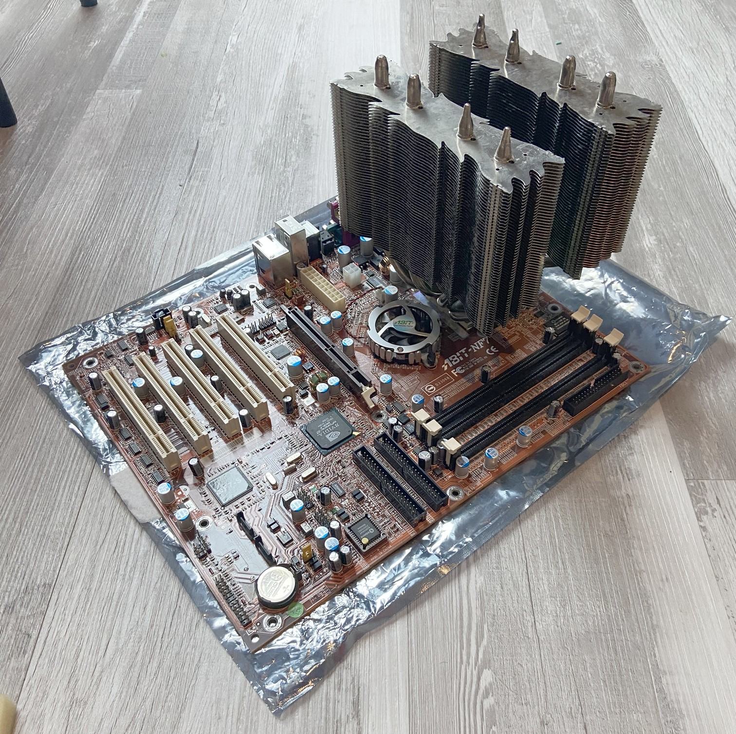

Aerocool hat ~500g in Form des HT-101 dran gehängt. Ein Noctua NH-U9s oder Thermalright Assassin X90 wäre die gleiche Größen- und Gewichtsklasse. Also machbar wäre es.
Ich kann dazu gerne die Tage mal meine Ideen zeigen.
Oha ordentlich der Kühler!
Bin auf die Temperaturen gespannt.
Würde den aber wie du sagst auch nur für'n Test so auf Tisch liegend nutzen und das Board nicht aufstellen. Die Hebelwirkung auf den zerbrechlichen Kern darunter Stelle ich mir immens vor^^
Ggf mit stabileren Polsterkissen auf den CPU Ecken noch etw. Stützen?
Hatten wir hier ja schonmal das Thema genau in diesem Kontext. Die Grundvoraussetzungen sind eine Katastrophe, entsprechend sinnlos sind die Ergebnisse.

Nunja, zu meiner Verteidigung habe ich ja bereits gesagt dass ich es grob einordnen wollte. Leider habe ich nicht x Boards griffbereit und Elkos schon gar nicht :(.
So abartig grottig kann das Board aber doch gar nicht gewesen sein? Ansonsten erklärt sich mir nicht warum ich 11 CPUs hatte die ohne Spannungsanhebung die 2,2 GHz gepackt hatten für 30 Min. Das müssten doch dann zumindest CPUs sein die selbst auf nem grottigen Board laufen würden?
Weiter betrieben werden die so natürlich auf keinen Fall ^^. Die sind für spätere Projekte gedacht :)
Aber in dem Fall sollen meine Tests dann nur für mich sein und sich keiner daran orientieren ^^
Lassen wir es ansonsten gut sein. Ich merke an der Kritik es wird eine hohe Perfektion und Professionalität erwartet die ich aktuell mit der Hardware und Einordnung nicht erfüllen kann ... Also war kein Trollen! Danke ^^
