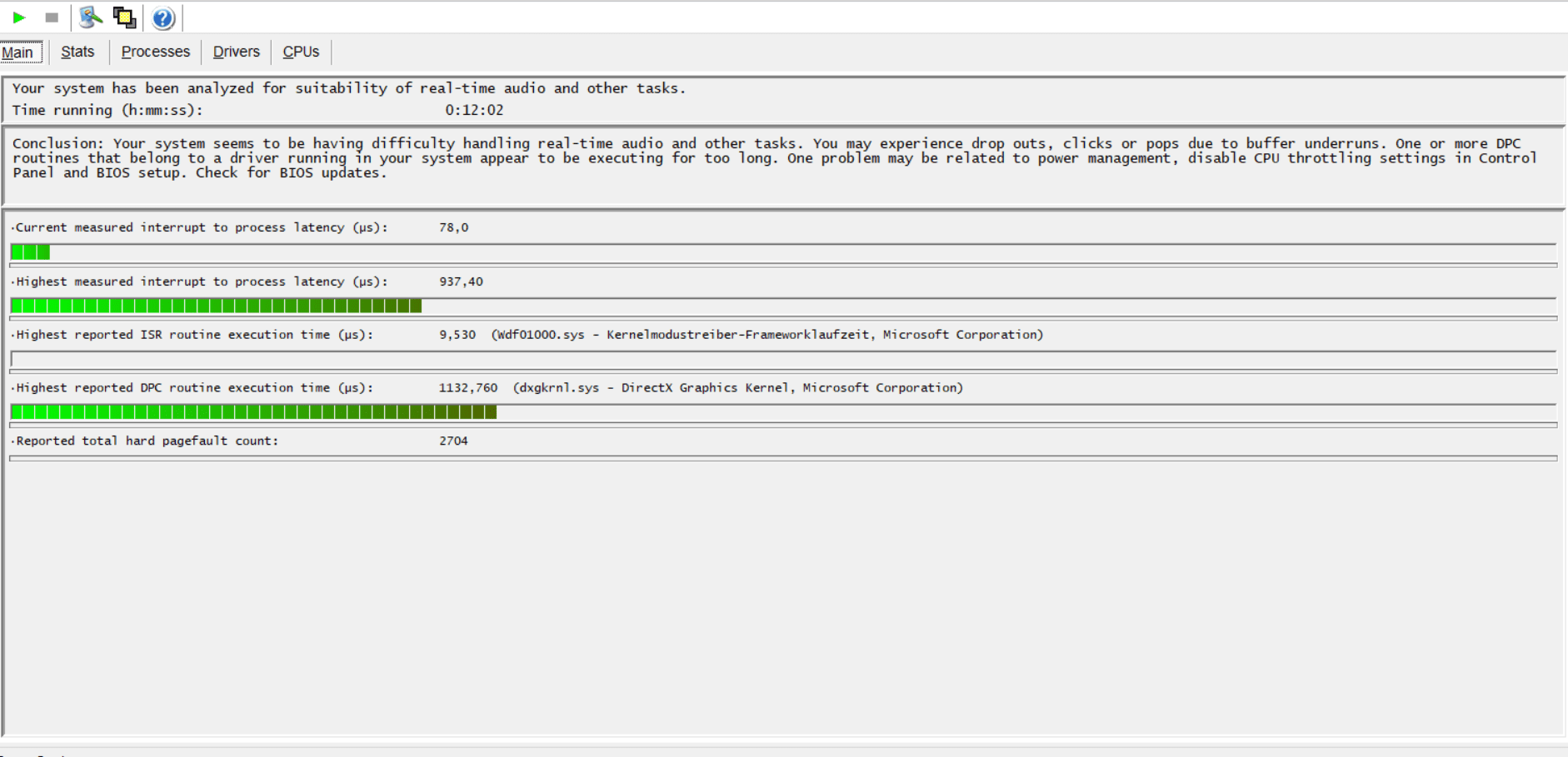

Hey da ich in manchen Spielen Probleme mit stuttering/ Frametime spikes habe (https://www.hardwareluxx.de/community/threads/mini-fps-trops-frametime-spikes-in-spielen.1366697/), dacht ich mir ein latency moon test könnte für Klarheit sorgen. Jedoch kann ich mit dem Ergebnis nicht viel anfangen. Jedenfalls sind hier die Ergebnisse falls sich jemand damit auskennt.
Es wurde ca. 12min Sons of the forest getestet. Ohne Overlay etc.
Danke schon mal im Vorraus
L.G.
Silwo

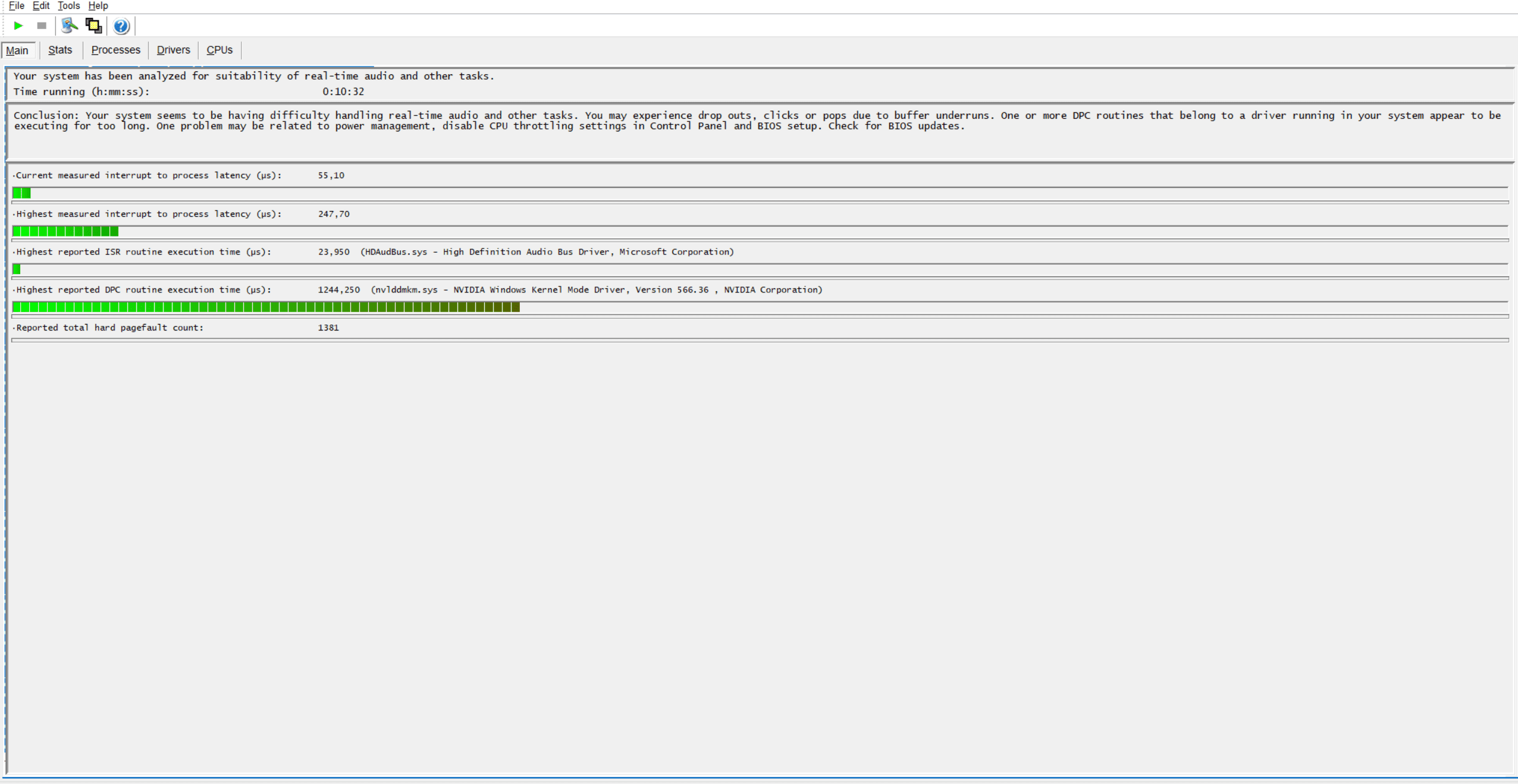

Scheint wohl ein Problem mit dem GraKa-Treiber zu sein.
NV hat da seit dem Release der 5000'er ziemliche Probleme mit der Software.
Ich würde mal auf die Dezember Ausgabe (Version 566.36) zurückgehen und gucken, ob das Problem dann weiterhin besteht.

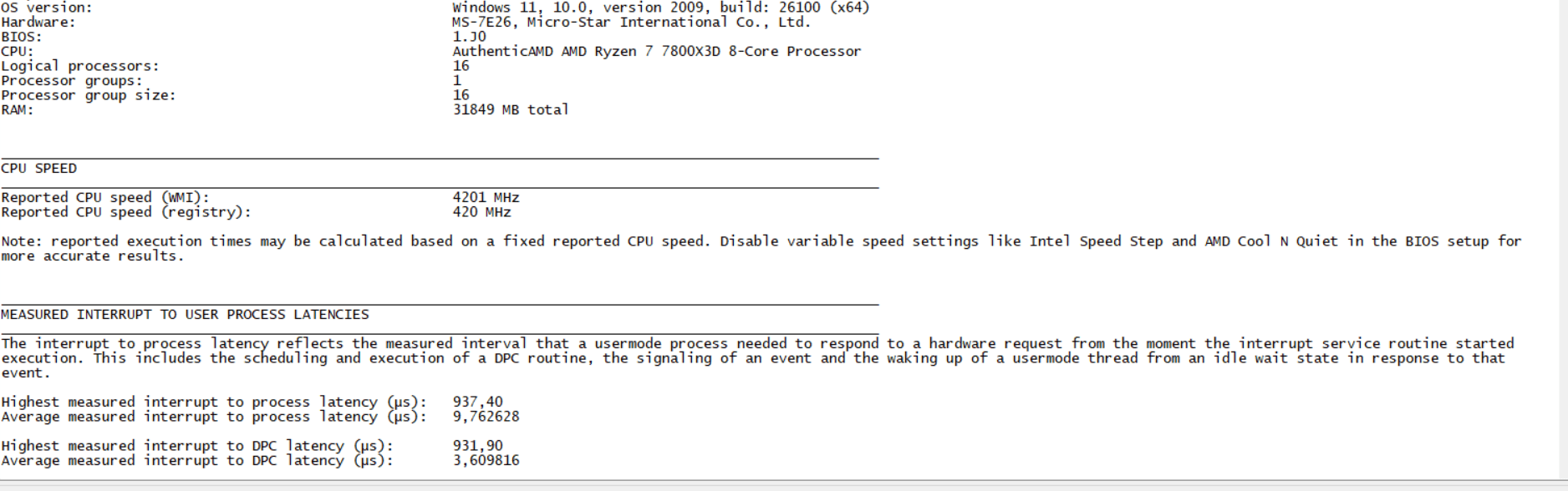

ok danke ich mache mal ein cleaninstall von der Version 566.36

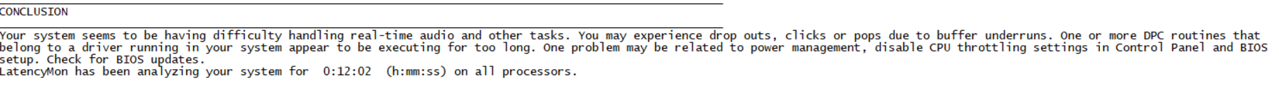

leider immer noch sehr hoch:
OS version: Windows 11, 10.0, version 2009, build: 26100 (x64)
Hardware: MS-7E26, Micro-Star International Co., Ltd.
BIOS: 1.J0
CPU: AuthenticAMD AMD Ryzen 7 7800X3D 8-Core Processor
Logical processors: 16
Processor groups: 1
Processor group size: 16
RAM: 31849 MB total
_________________________________________________________________________________________________________
CPU SPEED
Reported CPU speed (WMI): 4201 MHz
Reported CPU speed (registry): 420 MHz
Note: reported execution times may be calculated based on a fixed reported CPU speed. Disable variable speed settings like Intel Speed Step and AMD Cool N Quiet in the BIOS setup for more accurate results.
MEASURED INTERRUPT TO USER PROCESS LATENCIES
The interrupt to process latency reflects the measured interval that a usermode process needed to respond to a hardware request from the moment the interrupt service routine started execution. This includes the scheduling and execution of a DPC routine, the signaling of an event and the waking up of a usermode thread from an idle wait state in response to that event.
Highest measured interrupt to process latency (µs): 247,70
Average measured interrupt to process latency (µs): 10,030140
Highest measured interrupt to DPC latency (µs): 239,60
Average measured interrupt to DPC latency (µs): 3,702893

Interrupt service routines are routines installed by the OS and device drivers that execute in response to a hardware interrupt signal.
Highest ISR routine execution time (µs): 23,950
Driver with highest ISR routine execution time: HDAudBus.sys - High Definition Audio Bus Driver, Microsoft Corporation
Highest reported total ISR routine time (%): 0,002263
Driver with highest ISR total time: HDAudBus.sys - High Definition Audio Bus Driver, Microsoft Corporation
Total time spent in ISRs (%) 0,003341
ISR count (execution time <250 µs): 220624

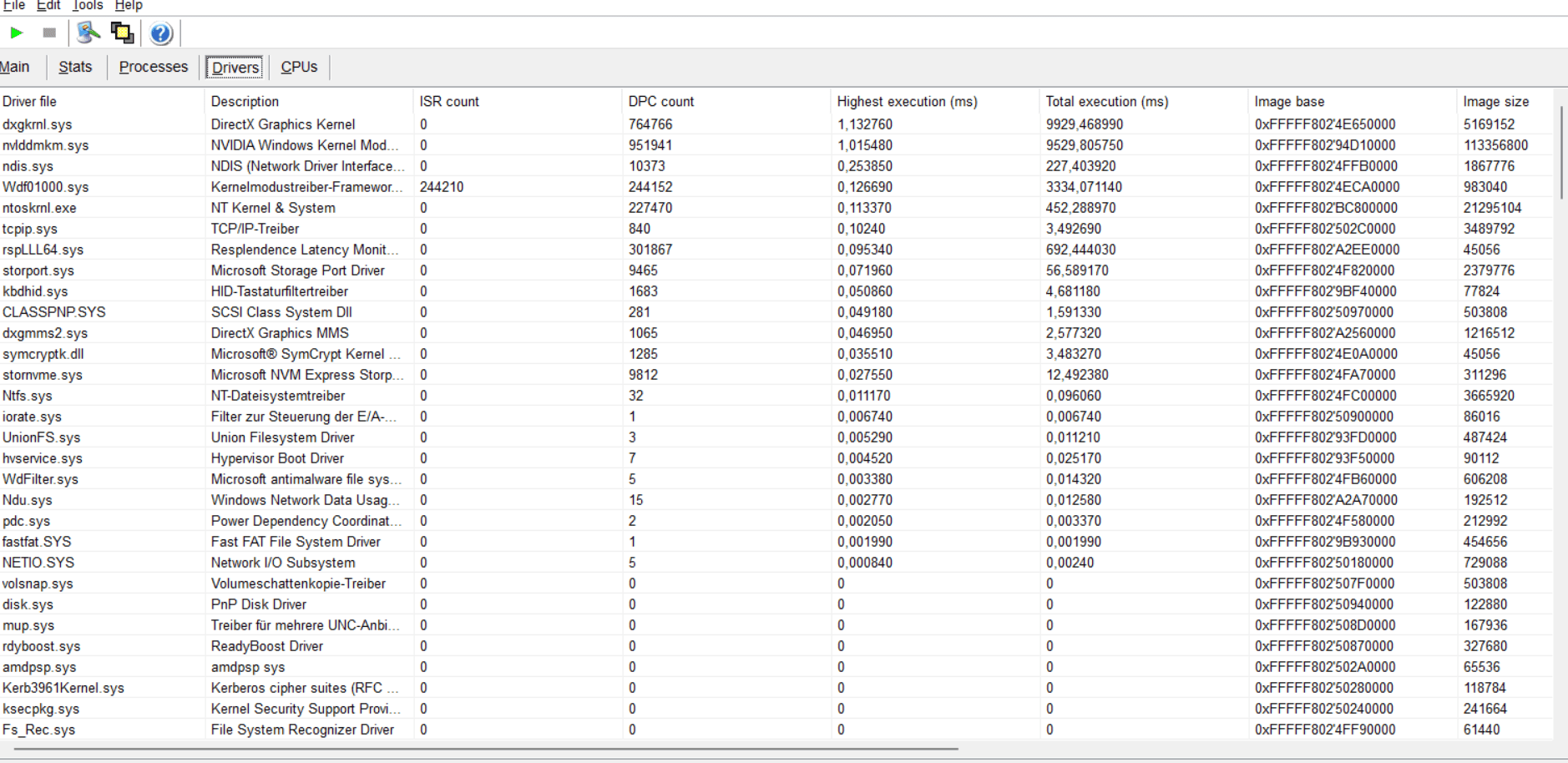

REPORTED DPCs
DPC routines are part of the interrupt servicing dispatch mechanism and disable the possibility for a process to utilize the CPU while it is interrupted until the DPC has finished execution.
Highest DPC routine execution time (µs): 1244,250
Driver with highest DPC routine execution time: nvlddmkm.sys - NVIDIA Windows Kernel Mode Driver, Version 566.36 , NVIDIA Corporation
Highest reported total DPC routine time (%): 0,079617
Driver with highest DPC total execution time: dxgkrnl.sys - DirectX Graphics Kernel, Microsoft Corporation
Total time spent in DPCs (%) 0,185922
DPC count (execution time <250 µs): 2237033
DPC count (execution time 250-500 µs): 0
DPC count (execution time 500-10000 µs): 5
DPC count (execution time 1000-2000 µs): 2
DPC count (execution time 2000-4000 µs): 0
DPC count (execution time >=4000 µs): 0

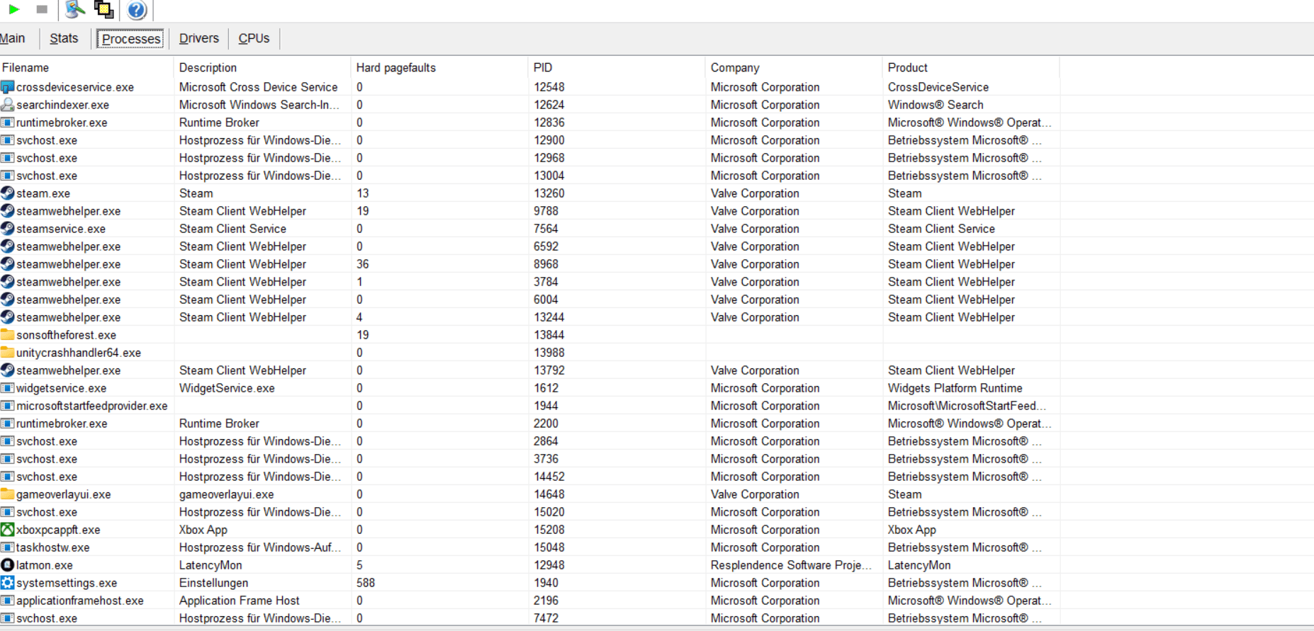

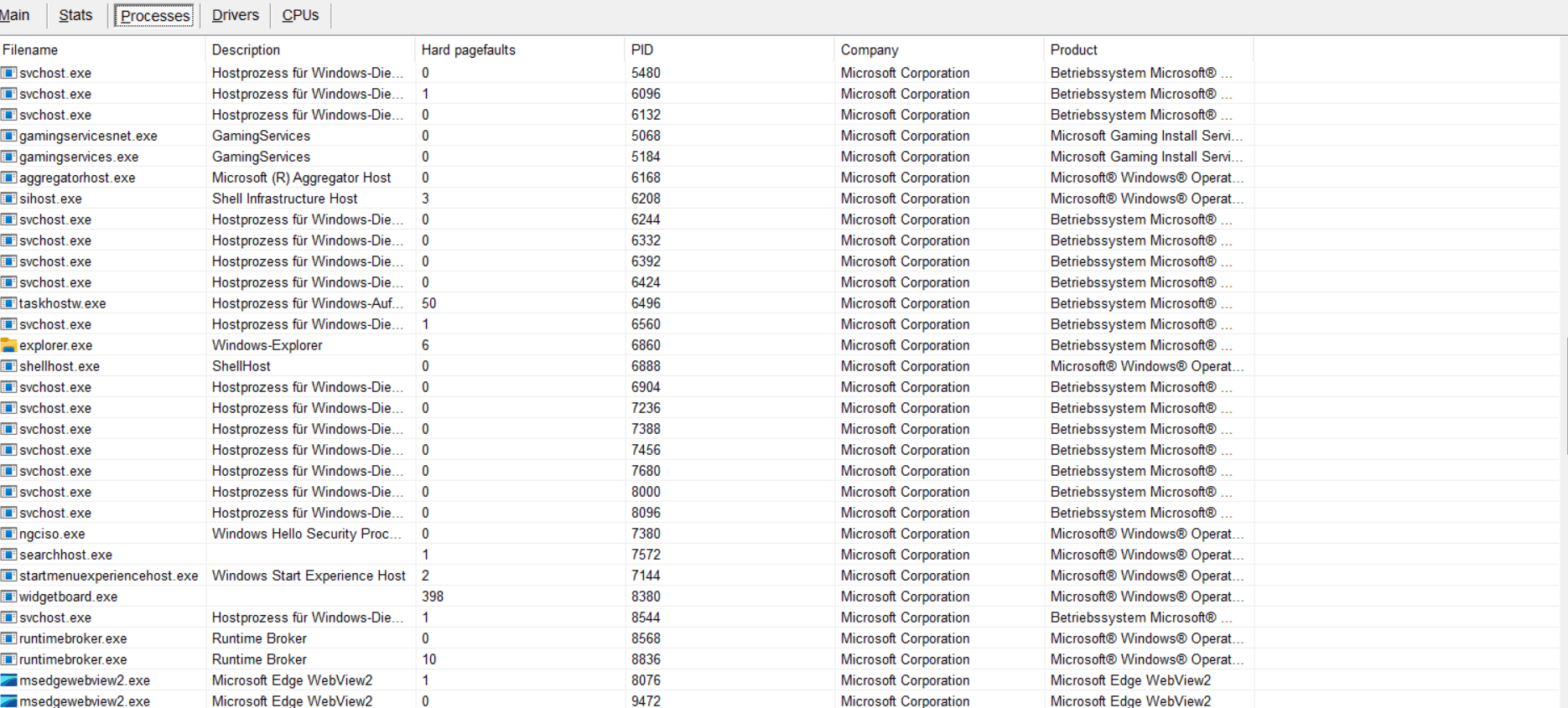

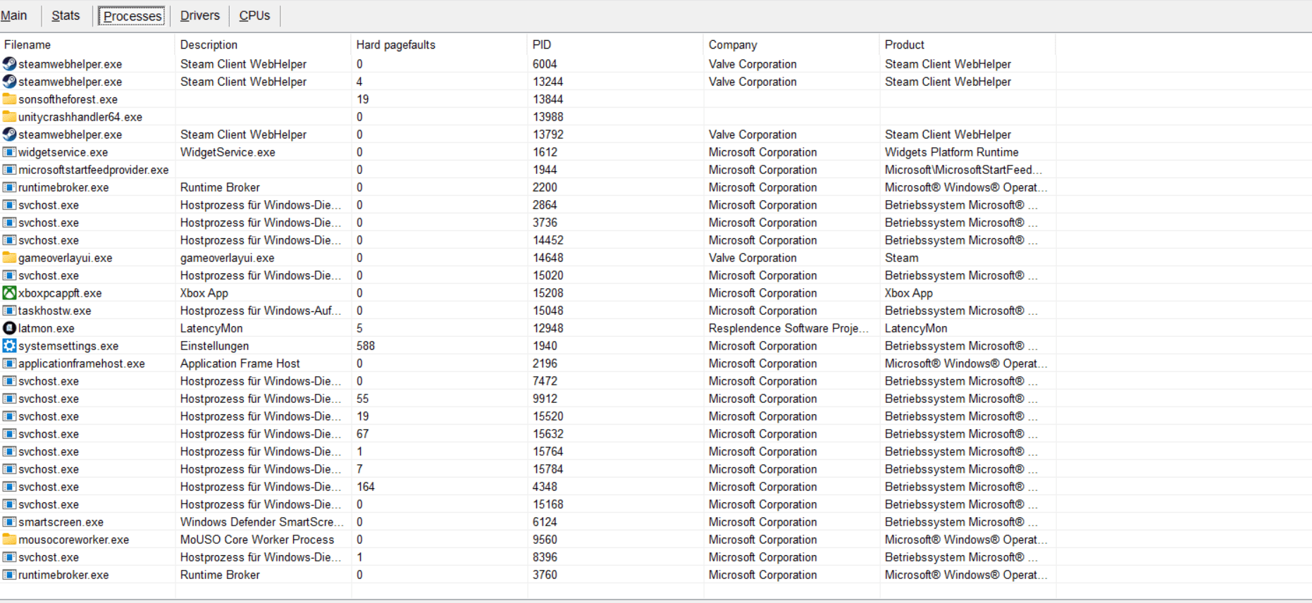

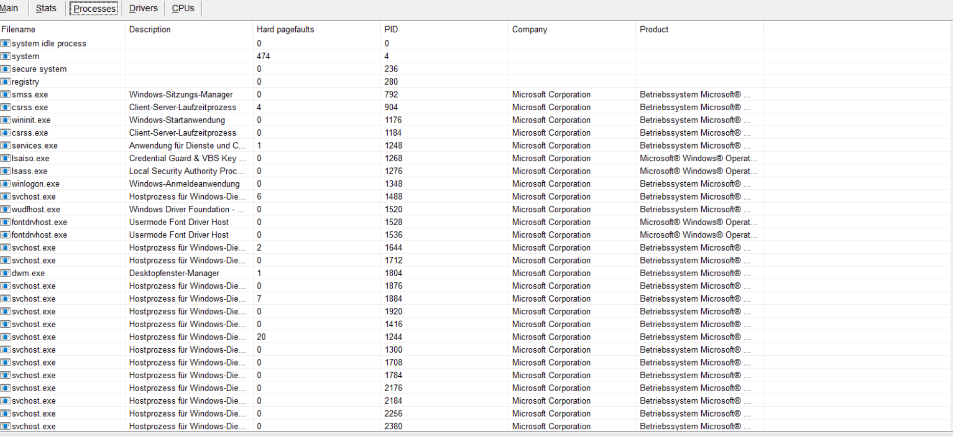

REPORTED HARD PAGEFAULTS
Hard pagefaults are events that get triggered by making use of virtual memory that is not resident in RAM but backed by a memory mapped file on disk. The process of resolving the hard pagefault requires reading in the memory from disk while the process is interrupted and blocked from execution.
NOTE: some processes were hit by hard pagefaults. If these were programs producing audio, they are likely to interrupt the audio stream resulting in dropouts, clicks and pops. Check the Processes tab to see which programs were hit.
Process with highest pagefault count: msmpeng.exe
Total number of hard pagefaults 1381
Hard pagefault count of hardest hit process: 893
Number of processes hit: 24

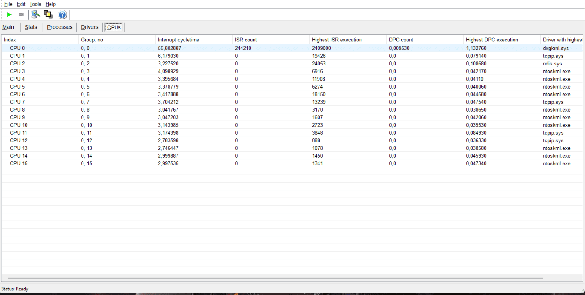

PER CPU DATA
CPU 0 Interrupt cycle time (s): 47,149296
CPU 0 ISR highest execution time (µs): 23,950
CPU 0 ISR total execution time (s): 0,338068
CPU 0 ISR count: 220624
CPU 0 DPC highest execution time (µs): 1244,250
CPU 0 DPC total execution time (s): 18,630663
CPU 0 DPC count: 2113514

CPU 15 Interrupt cycle time (s): 2,319978
CPU 15 ISR highest execution time (µs): 0,0
CPU 15 ISR total execution time (s): 0,0
CPU 15 ISR count: 0
CPU 15 DPC highest execution time (µs): 250,750
CPU 15 DPC total execution time (s): 0,007136
CPU 15 DPC count: 1488
