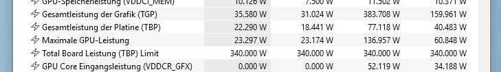

Ok, TBP scheint auch zu gehen. Die Readings sind deutlich geringer. Mit Shuntmod hatte ich da ansonsten 185 W:

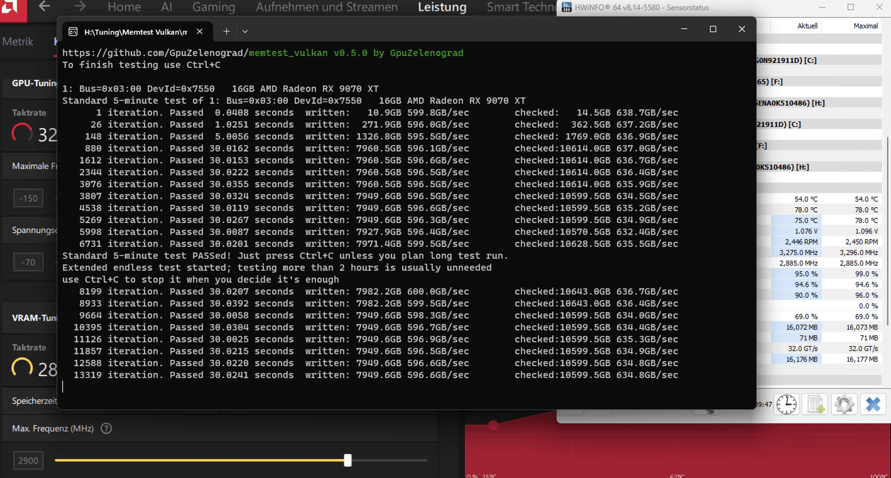

Ich spiel grad bissl Memtest_Vulkan mit meiner 9070 XT Prime mit Samsung Speicher. Ich dachte, der Samsung wäre kühler, dafür langsamer - ist das nicht der Fall?
Ich hatte da jetzt bei FT 2900 MHz 78°C auf dem VRAM und für meinen Begriff nen stabilen Memtest.
MrH hatte mir vor zwei Wochen schon mal bis 2.930 MHz steigende Werte gezeigt, hier jetzt mal mit dem andren Test 2.900 MHz. Ich hätte wegen Samsung Speicher eigentlich mit weniger Takt gerechnet. Oder hab ich da was falsches im Kopf?

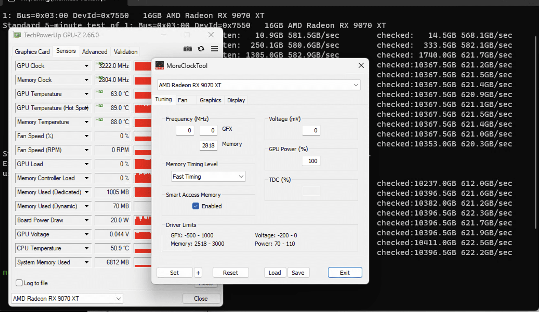

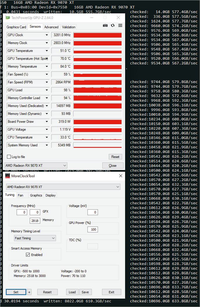

Gut 630 GB/s macht der Hynix-Speicher hier bei 2.818 MHz Fast Timings (letzte vier Zeilen).* Könntest du das mal so laufen lassen? Interessehalber.
*03/25, entsprechend alter Treiber. Seitdem nicht mehr getestet.
Edit
Die Schreibgeschwindigkeit deines Samsung-Speichers scheint jedenfalls schon mal "zu niedrig" zu sein für 2.900 MHz.
@ShirKhan
Ja, du hast recht, der Samsung schafft bei den 2.818 MHz nur 621 GB/sec.
Vorher oben hatte ich aber UV Einstellungen auf der GPU aktiv, ob das den VRAM beeinflusst? Glaub nicht.
Vorher hatte ich auf der GPU -150 MHz und -70 mV und +10%PT, dein Setting hatte dann alles auf 0.
Somit war "mein" Run wohl kühler, als "deiner".
Ah, btw. beide Läufe auf 25.6.3 - drum hatte ich die Kiste überhauopt eingeschaltet.
Und beide per Remote Desktop aufs MacBook, weil ich aufm Balkon sitze.
Mein Punkt war nicht der Temp-Unterschied zwischen Hynix und Samsung, der ist ja bekannt. Sondern der zwischen deinen beiden Läufen. Nicht dass der zweite, weil zu warm, Performance gekostet hat. Weiß nicht, wie empfindlich der Samsung auf 88 °C reagiert, wenn er normalerweise unter 80 bleibt.
Ich glaube es geht nur um die Timings, die sind beim Samsung ggf. etwas relaxter. Und er ist eben kühler. Dadurch kann er aber vielleicht höher takten, das ist nicht ausgeschlossen.
