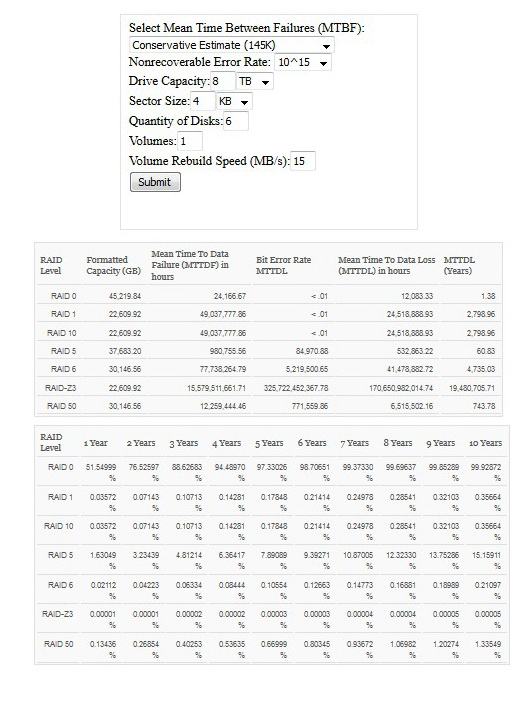

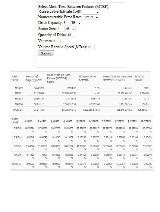

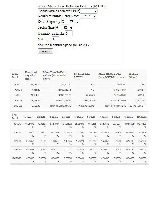

Die Wahrscheinlichkeit, daß während des Rebuilds eine HDD in einem anderen (quasi unbelasteten) Raidsets ausfällt ist ungleich geringer als das eine 2. HDD im betroffenem Raidset ausfällt.
5x3 TB HDDs Raid 5 bei 1in10^14 : 282 Jahre bis Datenverlust
6x8TB Raid 6 bei 1in10^15 : 4.735 Jahre bis Datenverlust
15x3 TB HDDs Raid 50 bei 1in10^14 : ist gar nicht mehr angegeben.....
Fals du selber "spielen" möchtest : RAID Reliability Calculator - Simple MTTDL Model - ServeTheHome

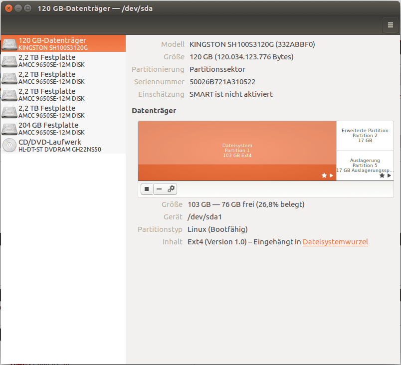

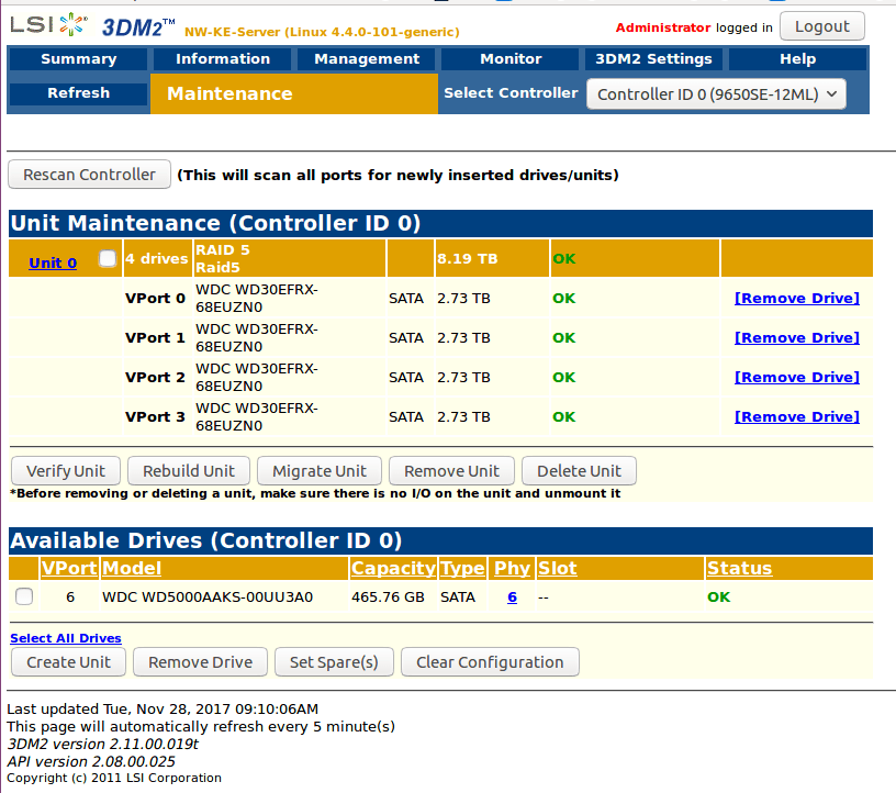

Ich hoffe mir kann hier einer helfen, da ich seit Wochen nicht weiterkomme.
Habe den 9650SE-12ML daran momentan 4 WD RE 3TB zusammengefasst als Raid5. Unter Ubuntu 16.04 bekomme ich nur die einzelnen Platten mit je 2TB zu sehen + den Raid Controllercache aber keine ca.8TB Platte.
Ubuntu 16.04 sollte die passenden Treiber schon an Board haben.
Ich glaube du hast einfach irgendwo die Option gesetzt für die interne Aufteilung des RAIDs, z. B. damit Systeme die kein gpt können die nutzen können.
Schau mal nach der Auto-Carving Einstellung in den Controller Einstellungen.

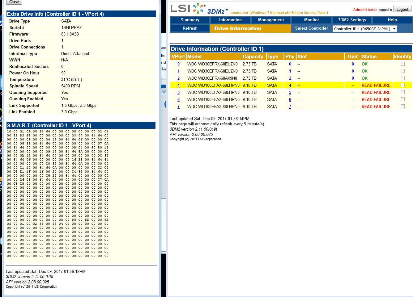

3ware 9650se WD red 10TB
hey
hat vielleicht jemand erfahrung mit der 9650SE und WD Red 10TB
ich betreibe das ganze bis jetzt unter windows 7 mit WD Red 3TB
und wollte den Speicher nun um einen raid 5 verbund mit besagten 10TB platten erweitern
nun bekomme ich leider einen Read Failure zurück
und bin an sonsten ahnungslos
hab ich noch eine möglichkeit das ganze ans laufen zubekommen?
nein ich glaub nicht denn dann kommt nur
(0x0B:0x0020): Drive error : Failed to create unit with drive
