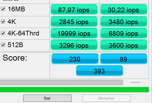

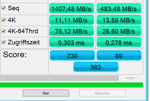

ich bräuchte mal Euren Rat. Ich habe einen 3ware 9750-4i mit 4 x Samsung SSD 850 Pro (RAID 10). Unter Windows 2012 R2 erreiche ich aber, aus meiner Sicht, aber nur sehr niedrige Schreibraten. Der Write Cache ist aktiviert und Strip ist 256kB. Ist es möglich die Performance des RAIDs zu steigern? Gibt es Einstellungen unter Windows/im Raid-Controller die ich speziell für den SSD-RAID machen sollte?
Mal ein RAID 5 probiert, für RAID10 hätte man auch einfach on board nutzen können
Gesendet von meinem SGP521 mit Tapatalk
Bisher nicht, ich kann das System auch ohne weiteres nicht auf RAID 5 umstellen.
