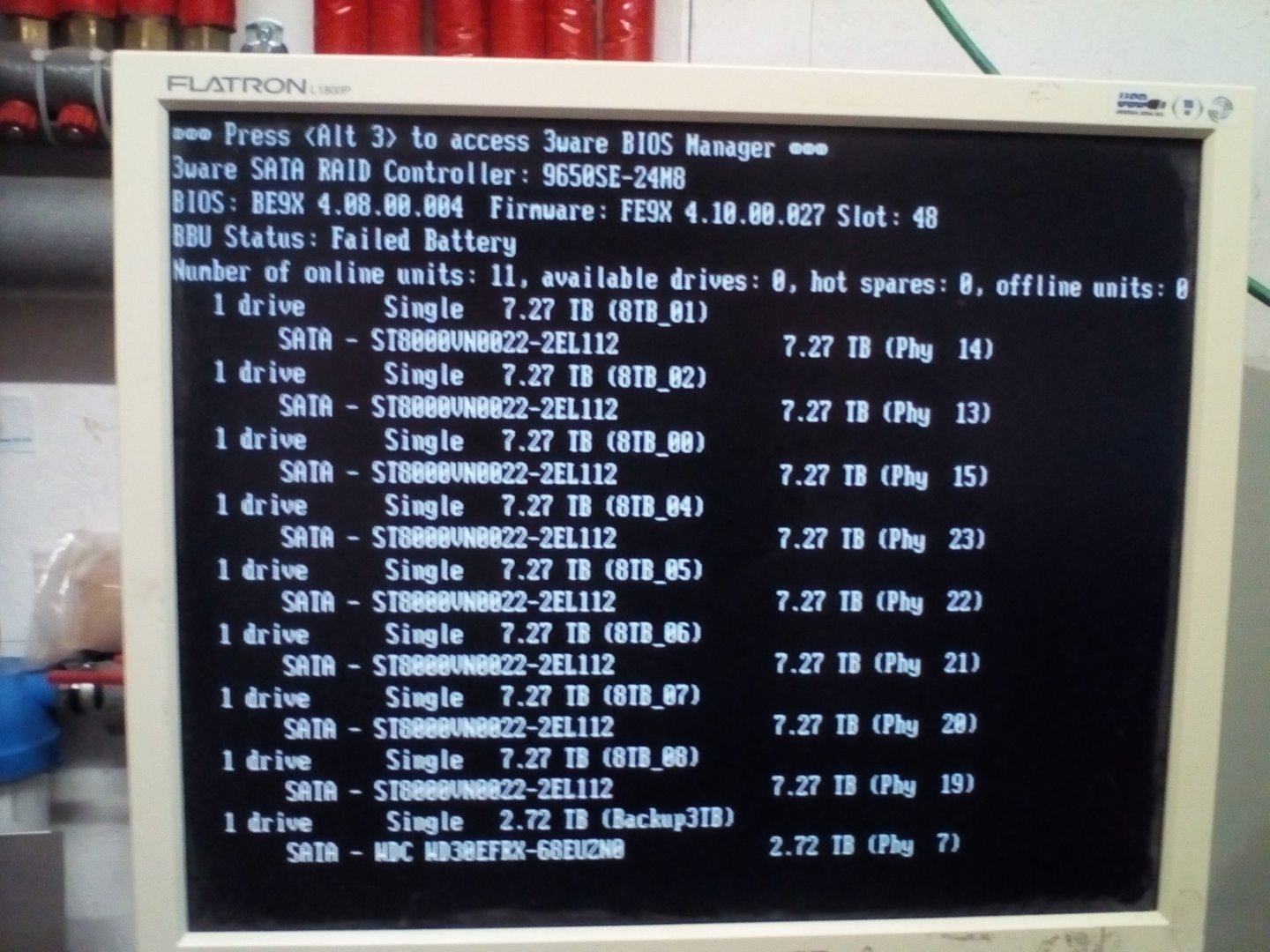

so, mein 9650SE-24M8 ist durch. Ständige Cache- und ECC Fehlermeldungen sowie zusammenbrechende Transferraten + noch immer keinen Zugriff per Browser.
Frage:
Ich hab noch einen identischen 9650SE-24M8 als Ersatz hier liegen,
kann ich die Controller einfach tauschen und die bestehenden Arrays werden vom neuen Controller erkannt oder wie läuft das?
Das müsste schon gehen, ich hab mal von einem 9550SXU-8LP auf einen 9550SX-16ML gewechselt und das ging völlig problemlos.
System heruntergefahren, Controller getauscht, Platten umgesteckt, fertig.
Selbstverständlich solltest du ein Backup deiner Daten haben.
der sagt dann beim boot sowas wie: foreign configuration detected. press "Taste1" for import, press "Taste2" to delete foreign configuration.
Da musste halt richtig drücken.

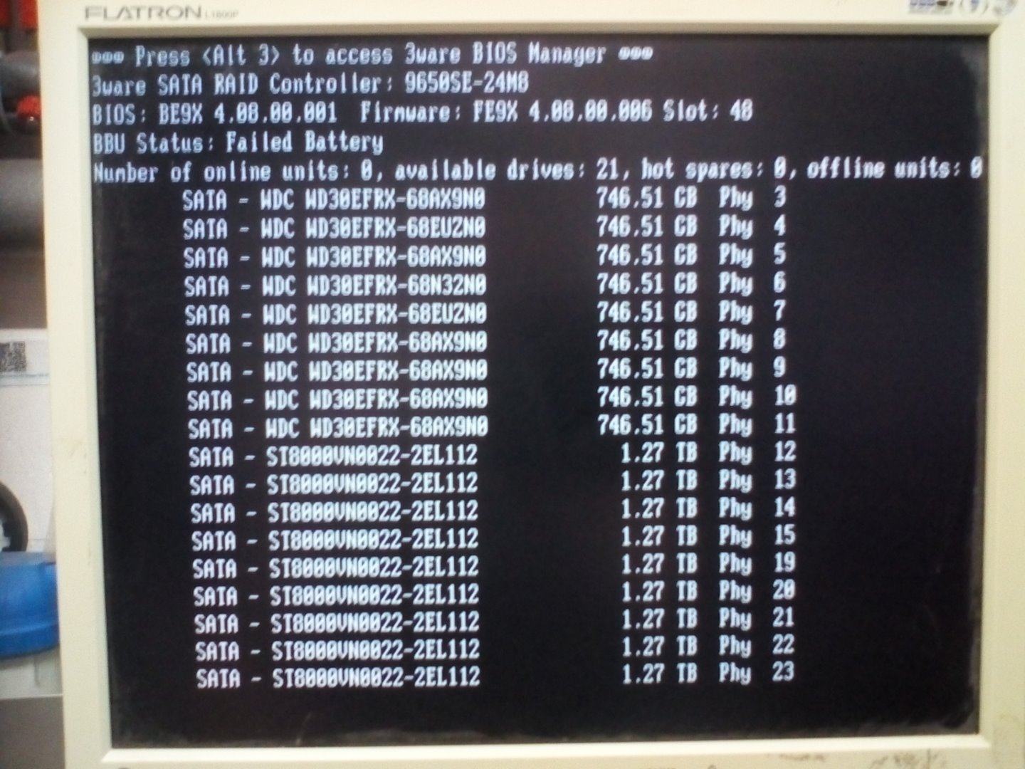

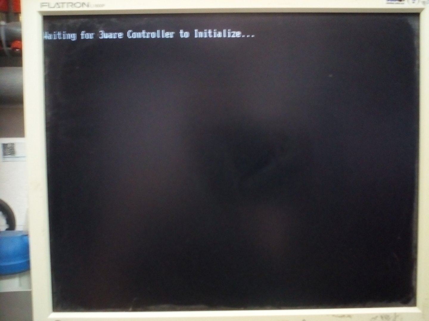

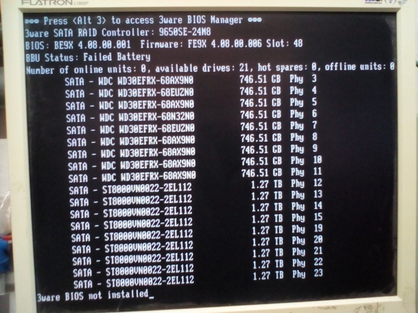

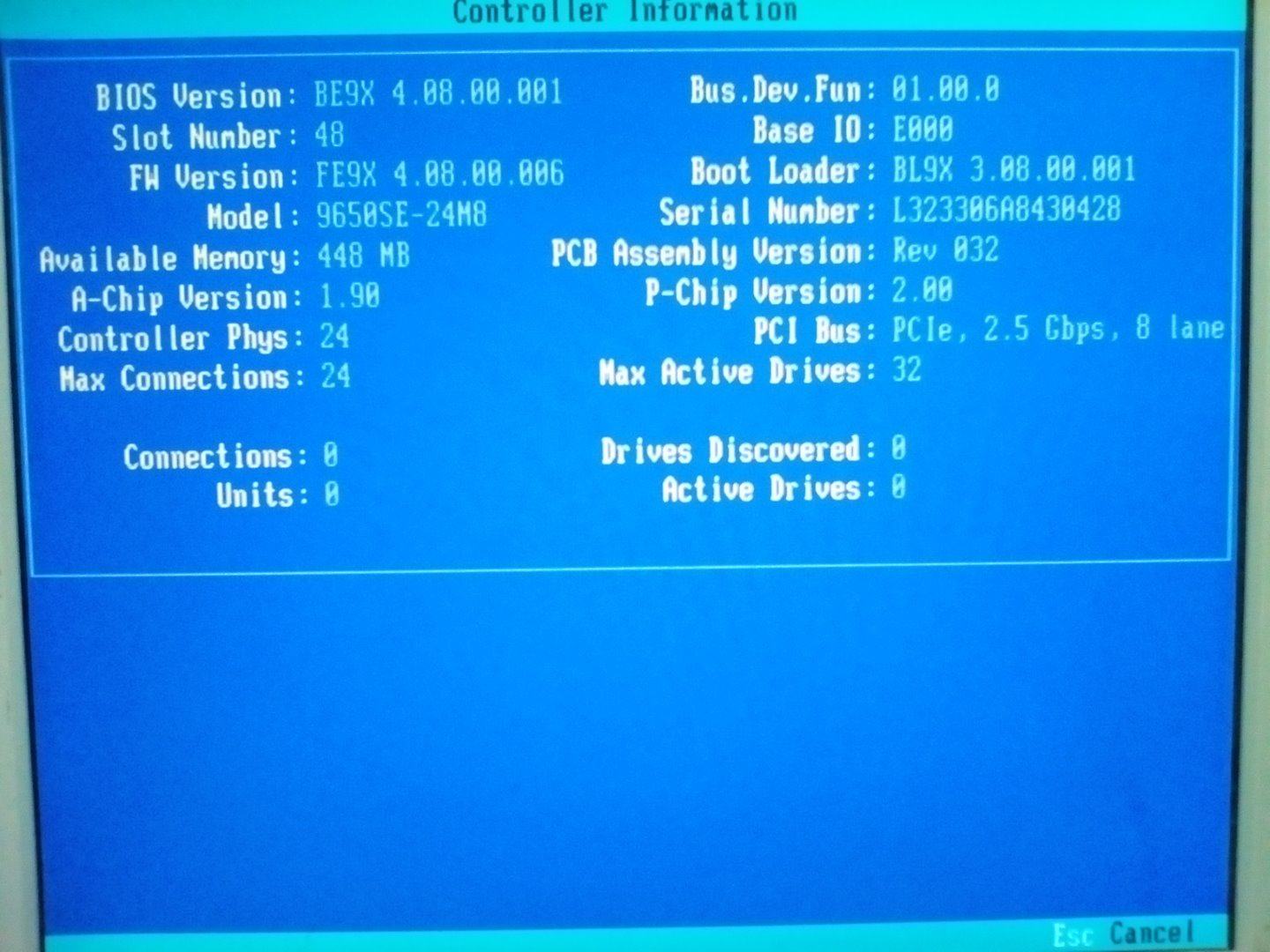

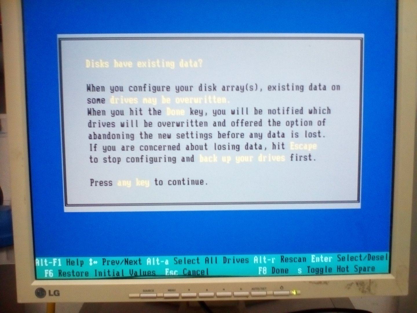

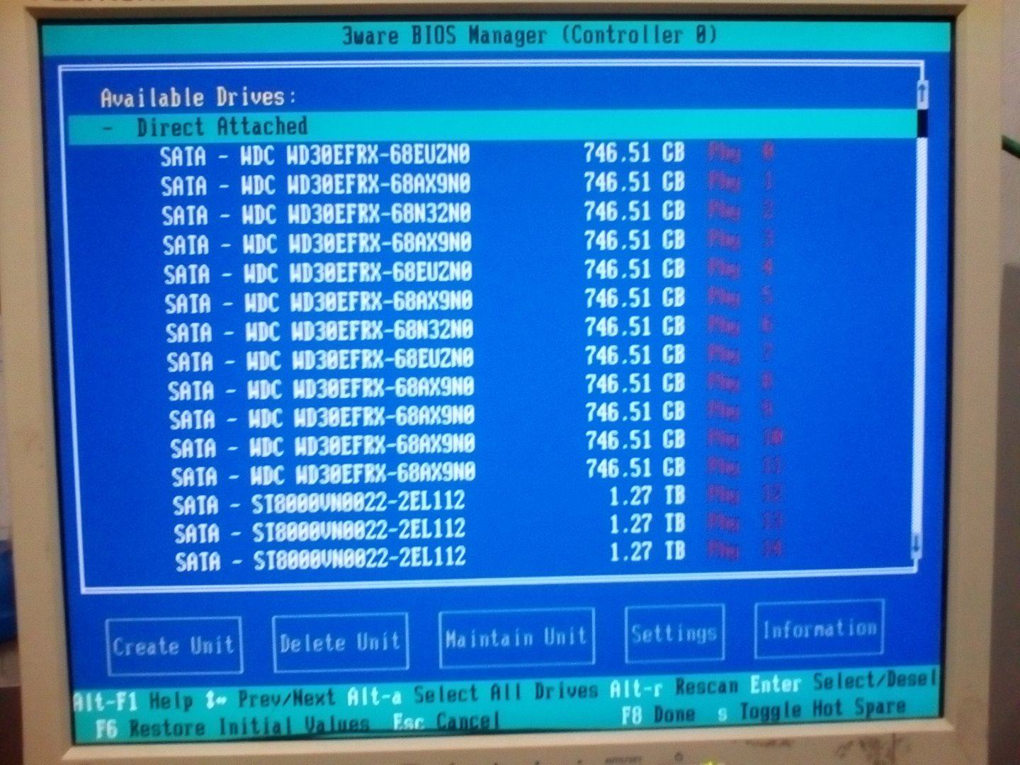

hmm, da kommt keine Abfrage und der neue Controller erkennt auch nichts.

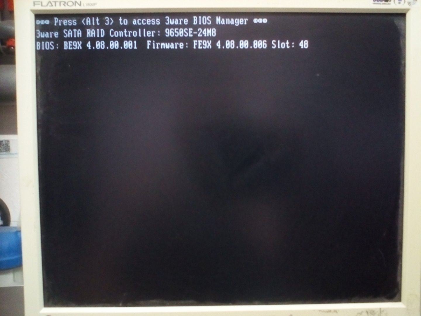

Ich nehme an beide Controller haben einen identischen Firmware Stand?
Dann ist das schlecht, das er die Config nicht erkennt.
Selbst im Handbuch ist da nicht viel beschrieben (ab Seite 126).
Du könntest mal versuchen mit beiden Controllern zu starten und
dann die Configuration zu verschieben (da steht aber auch nicht viel zu im Handbuch).
ftp://ftp0.broadcom.com/private/3Ware/doc/Software_UsrGuide_9.4.3codeset.pdf
Ansonsten bleibt nichts anderes übrig als das RAID neu aufzubauen und die Daten aus dem Backup zurückzuspielen.

hat der andere Controller auch die HDDs mit 746GB angezeigt anstatt mit 3TB?
nein, das ist mir auch erst aufgefallen, als ich die Bilder hier gepostet habe. Der alte Controller erkennt die Größen korrekt.
Auch die Größe der Seagate Iron Wolf 8TB wird falsch angezeigt
Das klingt ja fast so, als hätte der neue Controller noch eine alte Firmware drauf, die keine Platten oberhalb von 2TB richtig "erkennen" kann. Wenn dem so ist, wäre ich mir fast sicher, dass nach Anpassen der Firmware auch die RAID's wieder richtig erkannt werden.
Das ist auf jeden Fall der nächste Schritt.
sodalla, zwei Probleme auf einmal gelöst
- bestehende Configuration erkannt:
lag tatsächlich an unterschiedlicher Firmware. Ein FW-Update beim neuen Controller auf die aktuelle v4.10.00.027 und nach einem Neustart wurden sofort alle bestehenden Units erkannt (automatisch und ohne ein "Foreign configuration found" Hinweis irgendeiner Art) und auch die korrekte Größe der HDDs beim Initialisierungs-Screen

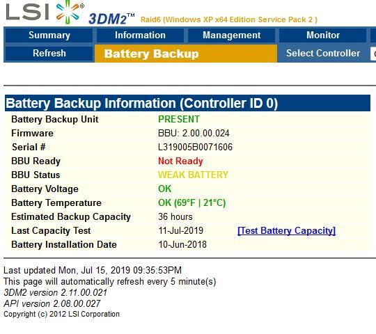

was ist nu mit der Batterie, ist sie OK oder zu schwach?
36h Laufzeit klingt für mich erstmal in Ordnung, trotzdem ist die BBU nicht aktiv - wieso?
Also geraten würde ich meine, dass die schwarzen Texte statische Infos sind, die sich nur auf den Neuzustand stützen. Die farblich hinterlegten erzählen vom Ist-Zustand. Daher würd ich meine, die 36h sind die Zeit im Neuzustand, aber mittlerweile ist der Akku eben "hinüber".
Ne, die 36h sind vom letzten Test
Eigentlich passt das schon, was da steht. Sehr seltsam!
Vielleicht mal die BBU abnehmen und neu draufstecken. (Aus- und wieder anmachen :d)

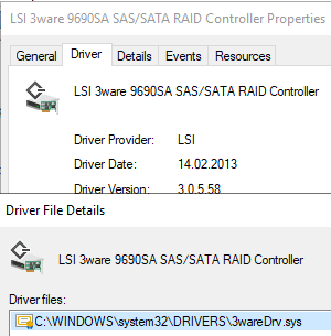

Ich habe 3 Clients mit Windows 10 und dem 9650SE im Einsatz. Alle 3 Controller liefen bisher ohne Probleme, allerdings musste ich jetzt einen Client neu aufsetzen und ich habe direkt Windows 10 1903 installiert. Egal was ich bisher in stundenlangen Versuchen probiert habe, ich bekomme den Treiber für den 9650SE unter 1903 einfach nicht mehr zum Laufen. DPC Watchdog Violation Bluescreens sind die folge und anschließend bootet Windows nicht mehr. Ich habe bereits unterschiedliche Treiber & unterschiedliche Installationsmethoden ohne Erfolg versucht :(
Hat einer von euch den 9650SE unter Windows 10 1903 am Laufen oder kennt jemand diese Probleme?
