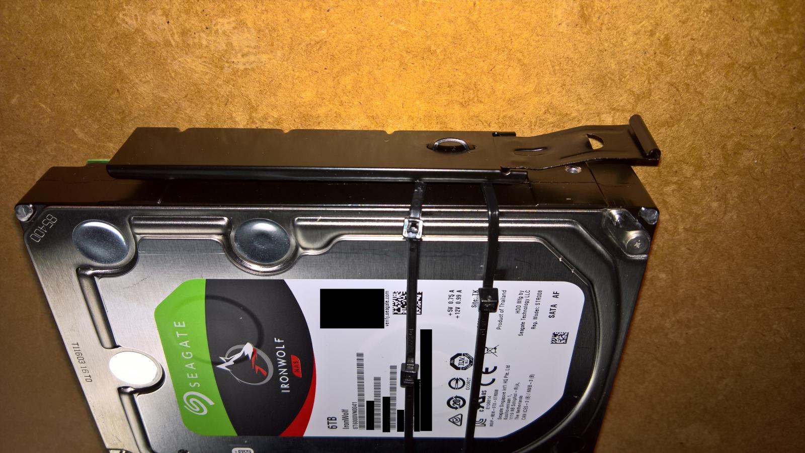

Musste dabei leider feststellen, dass die Ironwolfs an der Unterseite andere Befestigungsmöglichkeiten besitzen, als die WD Reds und sich diese nicht wirklich mit den HDD-Käfigen meines Nanoxia Deep Silence 5 vertragen:
Dadurch lassen sich die Platten nur an den hinteren Löchern befestigen und vorne sind sie lose und lassen sich bewegen.
Musste also n bisschen improvisieren und hab die Platten vorne mit Kabelbindern fixiert, nicht ganz schön, aber hilft auf jeden Fall, dass die Platten fest sitzen:

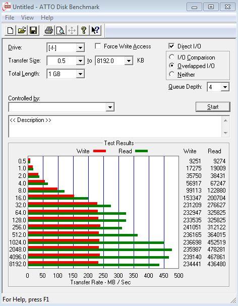

Hab nach der Initialisierung auch nochmal den Atto-Benchmark drüber laufen lassen:
Verglichen mit den WD Reds ne Ecke besser, aber ist ja kein Wunder, da die Ironwolfs ja mit 7,2k rpm unterwegs sind.
