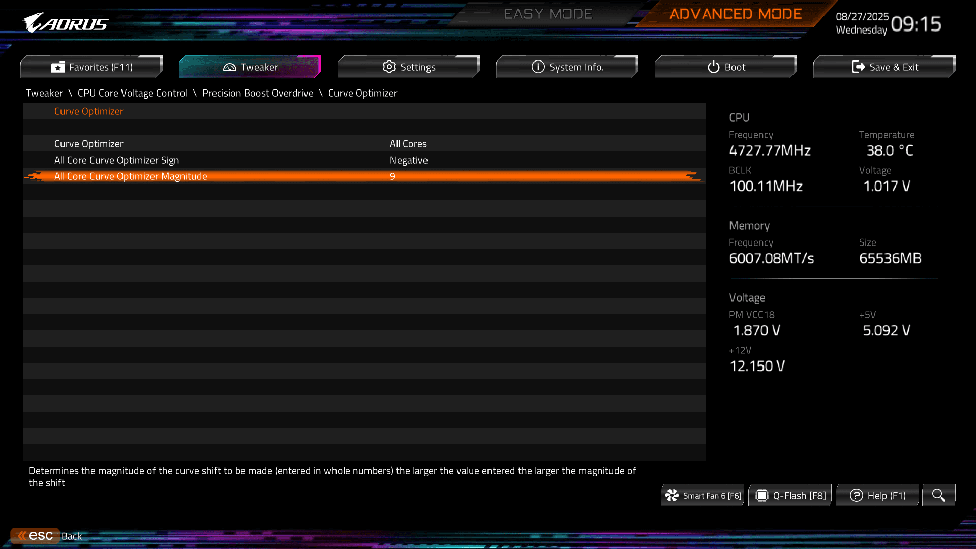

Ich versuche gerade den AMD etwas zu optimieren, aber irgendwie ist alles anders im BIOS als beim X570. Ich vermisse den richtige AMD core optimizer. Vielleicht bin ich auch zu blöd wer weiß. Ja das geht nur bis 9 und sind keine mV, aber macht genau so was omg

Das ist doch das "richtige".
Wenn du "per Core" meinst, solltest du das bei "All Cores" auch umschalten.
Nene ich kann nur keine mV einstellen, das ist irgendwie anders... Das geht von 1 bis 9 und das wars, senkt aber die Spannung.
Load Line Calibration?
Ich suche diese Einstellungen wie früher wo ich einfach z.B -20 per Core oder alle setzen kann. Welcher Prof mit nem Gigabreit X870E Board hat das gefunden und wo?
Ich kann beide Chipsätze umstellen, aber das fehlt?
Das ist das doch auf deinem Bild.....

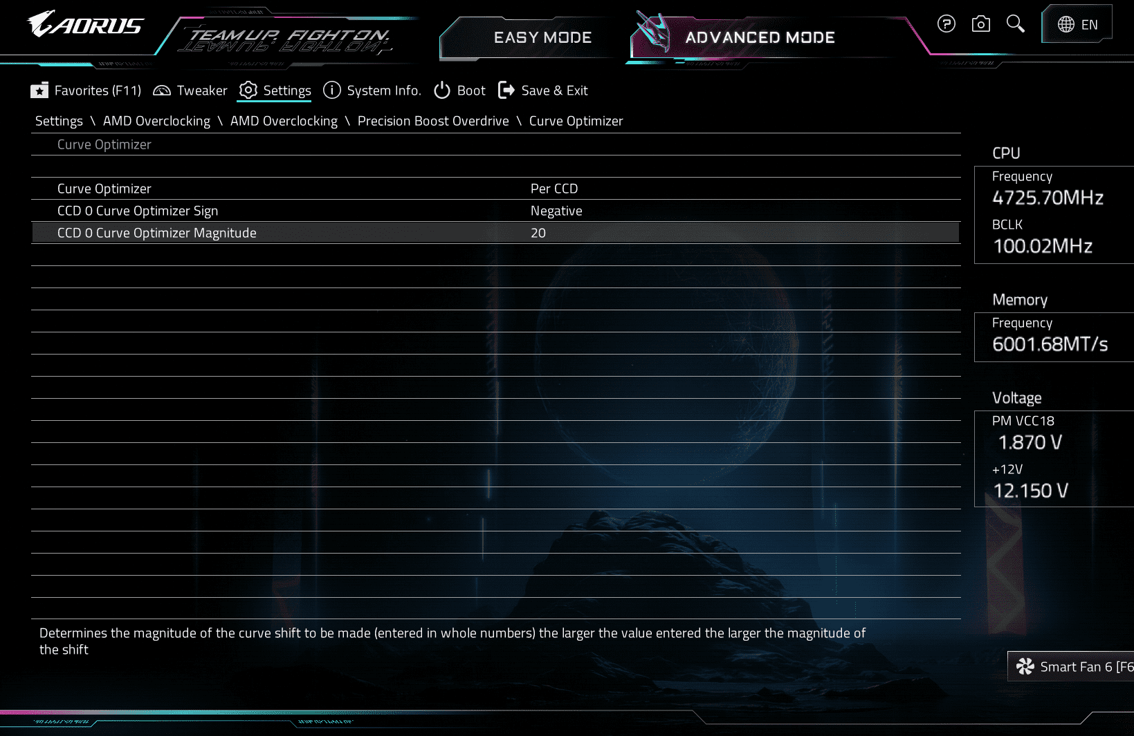

Siehe ab 3:30
Das ist schon schlimm und jede Version ist anders. Ich habe das auf Maximum 9 all core und habe keine Fehler, das kann doch nicht sein.

Dass bei dir bei 9 Schluss ist, ist nicht normal. Ist das auch bei "per Core" und "per CCD" der Fall?

Du kannst doch mein System lesen, da steht alles und ist aktuell. Das geht nur von 1 bis 9 bei mir.
Gigabreit X870E AORUS PRO 1.1 FA5
Maximum bzw. Minimum 9 ist nicht normal. Du gibst den Wert aber schon manuell per Tastatur ein?
Ansonsten CMOS Clear versuchen.

Ich gebe die Werte natürlich per Tastatur ein und habe das 30X gegen geprüft.

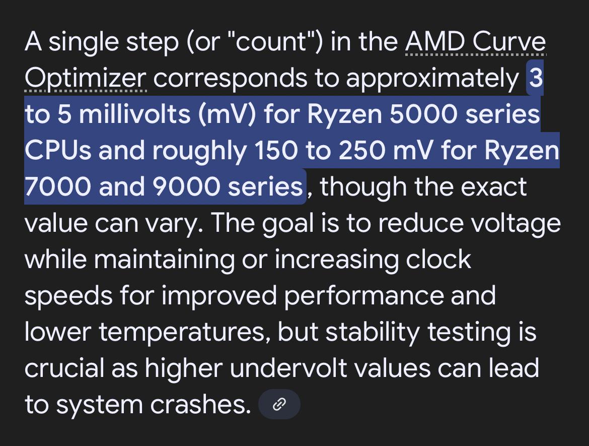

Der Screenshot von oben, wo steht, dass es bei den 7000ern und 9000ern 150 bis 250mV pro Step sind, ist übrigens Quark und ergibt ja überhaupt keinen Sinn. Sind ebenfalls 3 bis 5mV pro Step.
