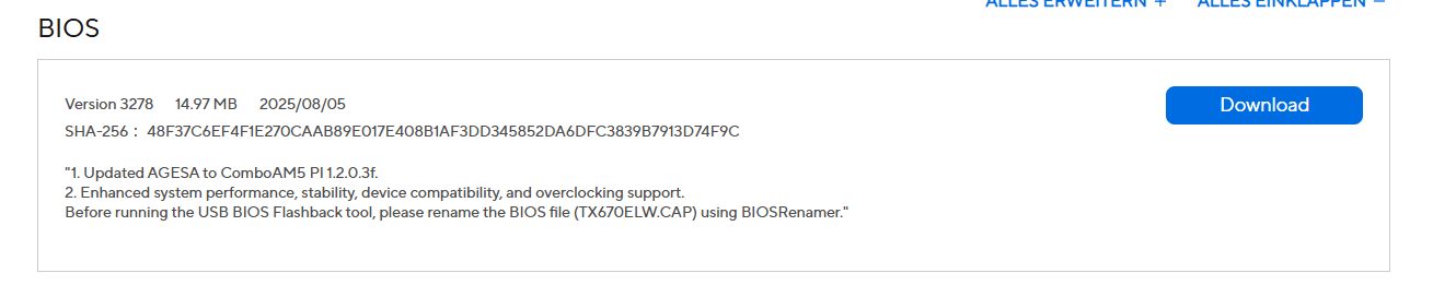

habe mit der 1.2.0.3f - folgende Situation:
war der Rechner stromlos (nach sauberem Shutdown) folgt danach also ein Cold-Boot, geht er beim erneuten Einschalten kurz an (klicken NT), gleich wieder Aus um dann erneut zu starten. Bootet dann normal und funktioniert auch wie gewünscht.
Das verhalten hatte ich zuvor nicht. Nach Stromzufuhr ist er direkt gestartet und entsprechend per Fast-Boot zum LogIn-Screen durchgebootet.
Power Down Enable + Memory Context Restore sind kontrolliert und stehen entsprechend auf "ENABLED"
Ebenso kontrolliert und aktiv:
Fast Boot [Enabled]
Next Boot after AC Power Loss [Fast Boot]
Restore AC Power Loss [Power On]
Nochmaliger Flash der v3278 mit AGESA 1.2.0.3f durchgeführt
inkl. Clear-CMOS
Jemand der Experten gerade ne Idee was sich geändert haben könnte, oder ggf. nen Bug in der v3278 ?
