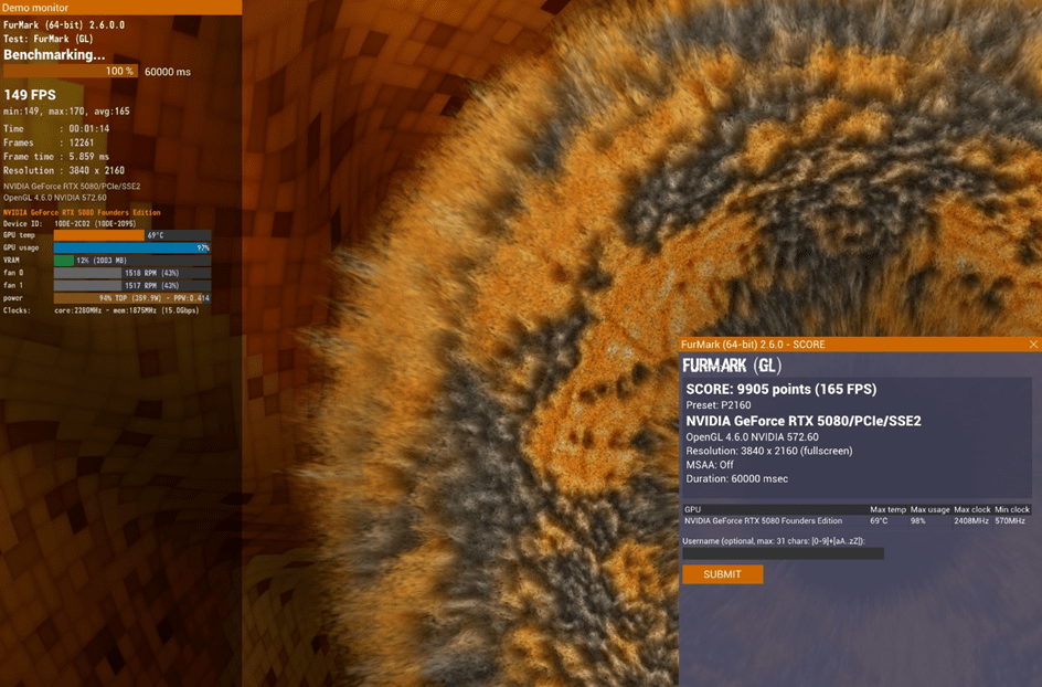

3.1 FurMark (64-bit) 2.6.0: 9905 Punkte (165 FPS), Benchmark P2160
3.1.1 Auffälligkeiten: Die Graka läuft schon ins volle Powerlimit von 360W. Es wird zu 100% ausgeschöpft. Die Kerntemperaturen von 69°C sind sehr gut für die Last, auch besser als Gen 30 und 40, zumindest bei den FE's. Müsste man ausgiebig mit mehreren Läufen mehrere Stunden lang testen wie heiß der Kern dann wird.
Im FurMark liegt der maximale Takt bei 2408 Mhz.

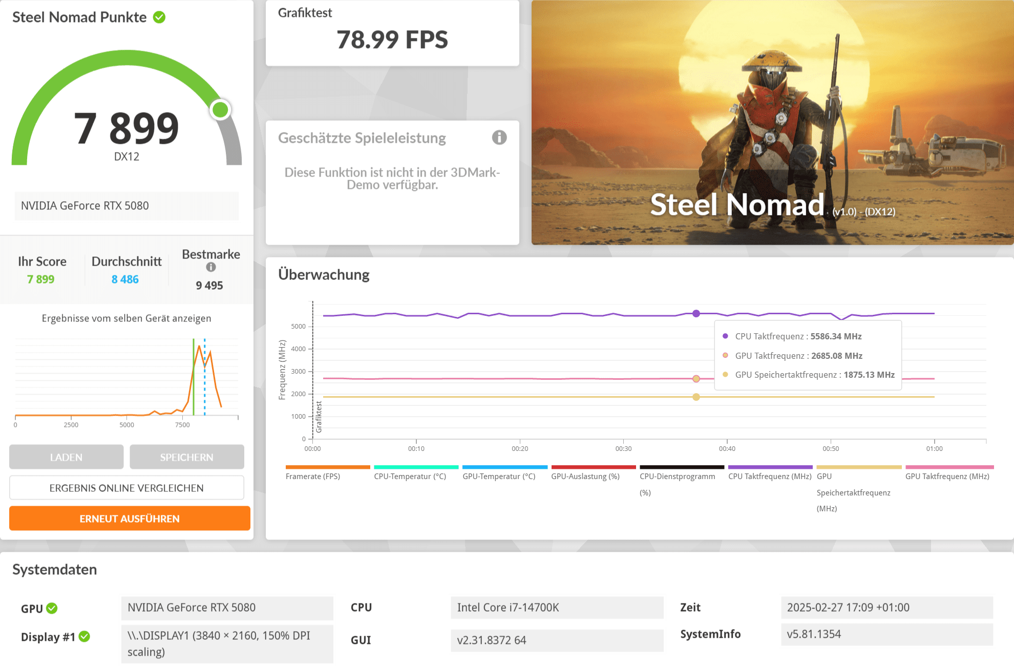

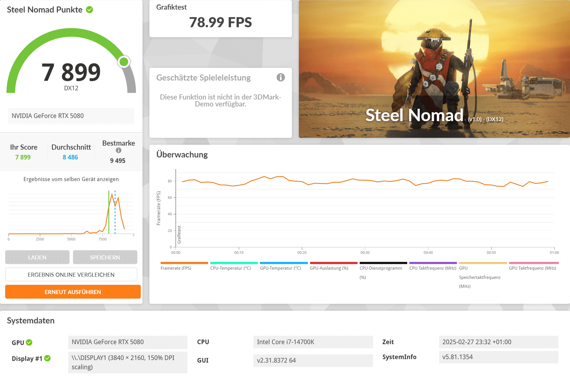

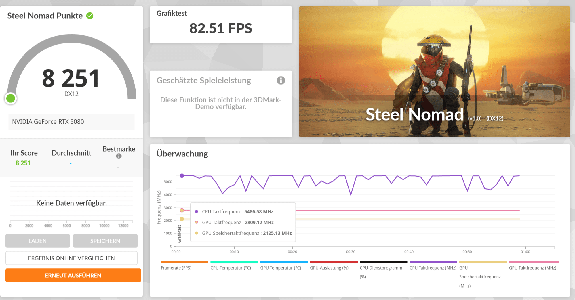

3.2 3D-Mark Steel Nomad: 7899 Punkte DX12, 78.99 FPS
3.2.1 Auffälligkeiten: Auch im Steel Nomad werden etwa 2700 Mhz erreicht. Auch der hohe VRAM taktet bei 7500 und die GPU-Temps liegen wieder bei sehr guten 66 °C.

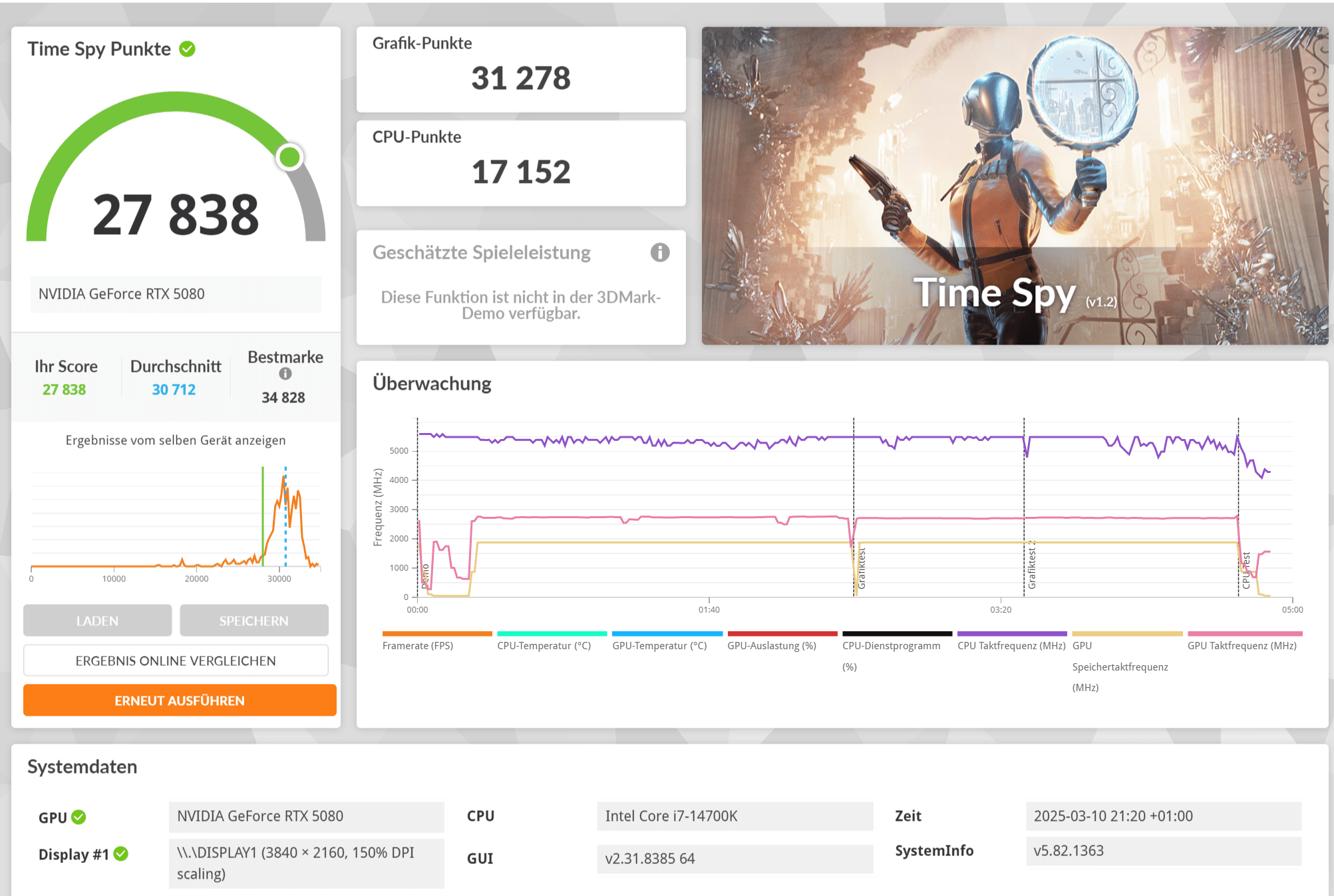

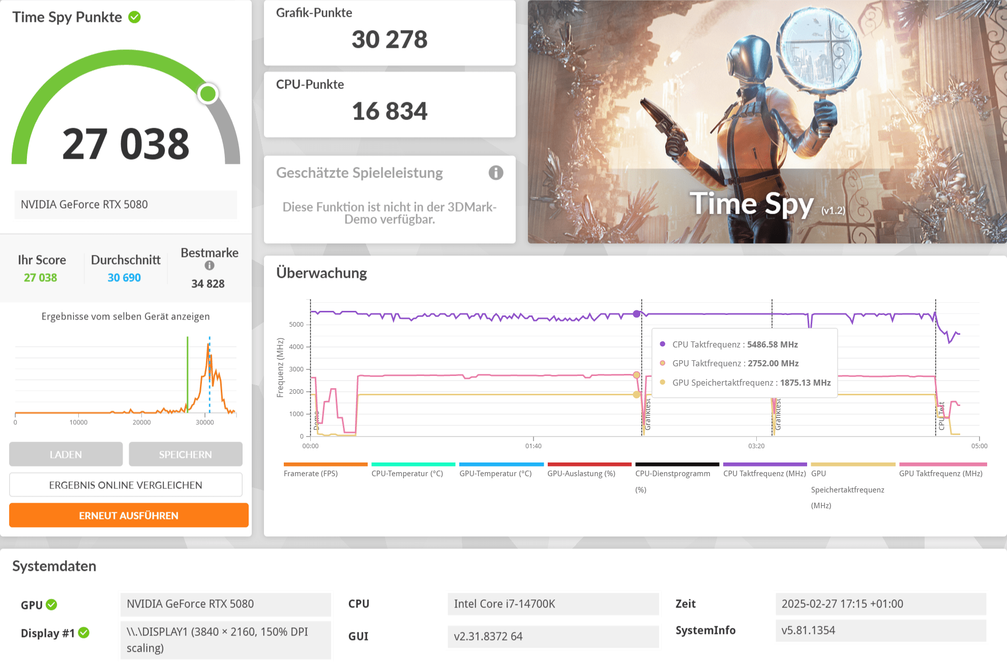

3.3 3D-Mark Time Spy v1.2, der alte, kostenlose Benchmark, nicht der Extreme: 30278 Punkte
3.3.1 Auffälligkeiten: Auch hier sehr schöne GPU-Temps von nur 64°C, wow einfach beeindruckend. Und dann im GPU-Taktboost gefallen 2752 Mhz. Mehr als 100 Mhz als die 2617 Mhz im Techpowerup angegeben. Auch der sehr hohe Speichertakt von dem neuen GDDR7 von 7500 Mhz wird erreicht. Man muss einfach die 1875 Mhz mit vier multiplizieren. 1875/7500 sind der gleiche Takt, nur anders dargestellt, wie so oft leider bei allen RAM-Taktraten und MT/s.

Der @Don hier bei Hardwareluxx im Test und einige andere zeigen 32T Punkte. Mir fehlen 2T, muss ich nun danach suchen was es sein könnte. Ein zu niedriges CPU-Powerlimit vielleicht.
Timespy ist ein Mysterium. Am 21.02. hatte ich 32.200 Punkte (mit PL 84% über NV App), gestern 31.600 Punkte und heute 30.600 Punkte.
Bei Steel Nomad bewege ich mich im Bereich um die 7800-7900. Das liegt also im Rahmen.
Oder waren die 32.200 Punkte doch voll... Hmm...
Also bei ist es immer 30T mit Win10. Habe gerade die Powerlimits auf PL1=2= 155W angehoben aber immer noch nur 30T Punkte. Muss ich mal Win 11 versuchen, obwohl ich es gar nicht möchte.
Ich würde mir da keinen Kopf machen. Du hast auch ordentlich CPU-Punkte. Das passt schon.

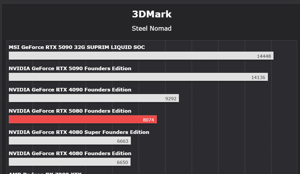

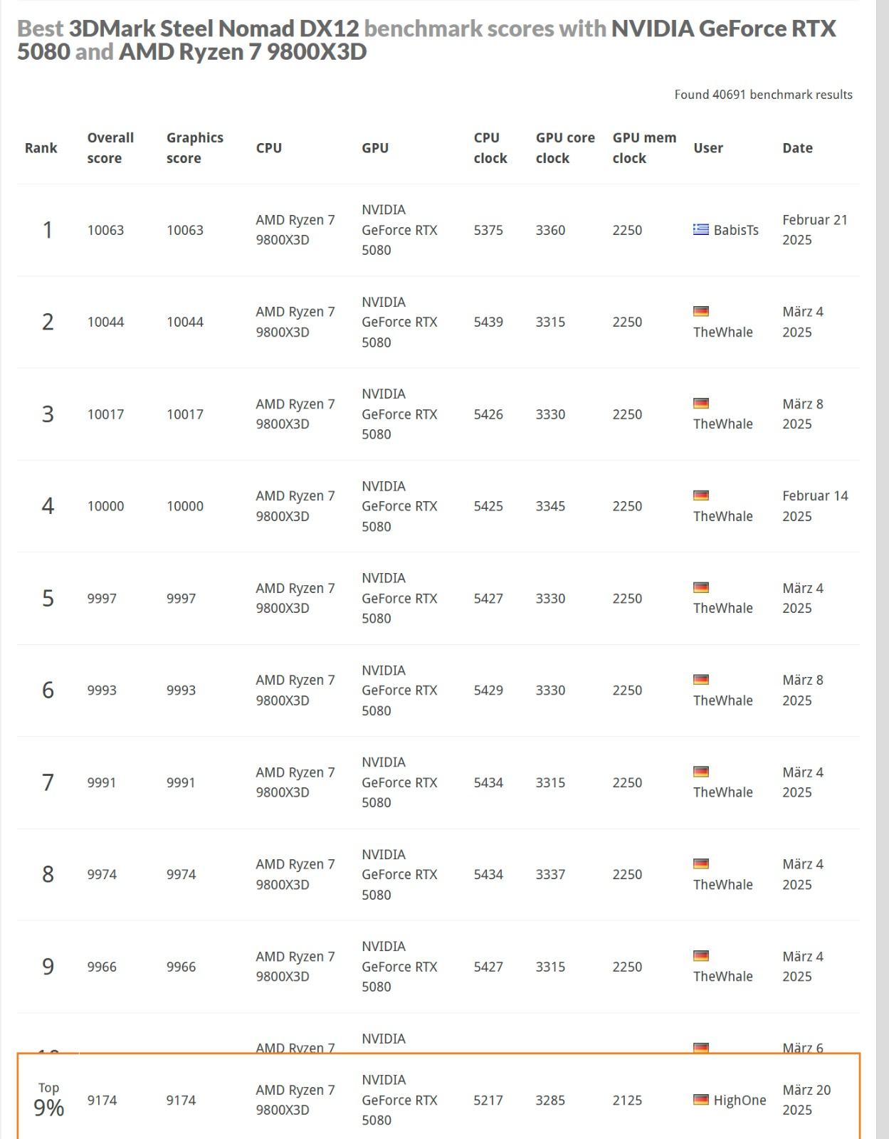

Hier Steel Nomad 8074 Punkte vom Don. Mir fehlen 2%, das wird der AM5-Bausatz mit dem 9800X3D und dem schnellsten RAM DDR5-6000-CL28 sein. Mein RAM ist ja ein ganz günstiger und noch 1DPC-DualRank. ;)
Der Steel Nomad macht leider auch Probleme. Manchmal bekomme ich 7900 Punkte, dann nur 7800 Punkte. Wo sind die 100 Punkte hin?

Die 3D-Marks sind alle eine große Enttäuschung. Beim Time Spy fehlen 2T Punkte, der Steel Nomad liefert auch nicht zuverlässig. Also in meinen Augen ist das schlecht entwickelte Benchmark-Software. Keine Ahnung wie das schwache Werk so eine weite Verbreitung finden konnte.

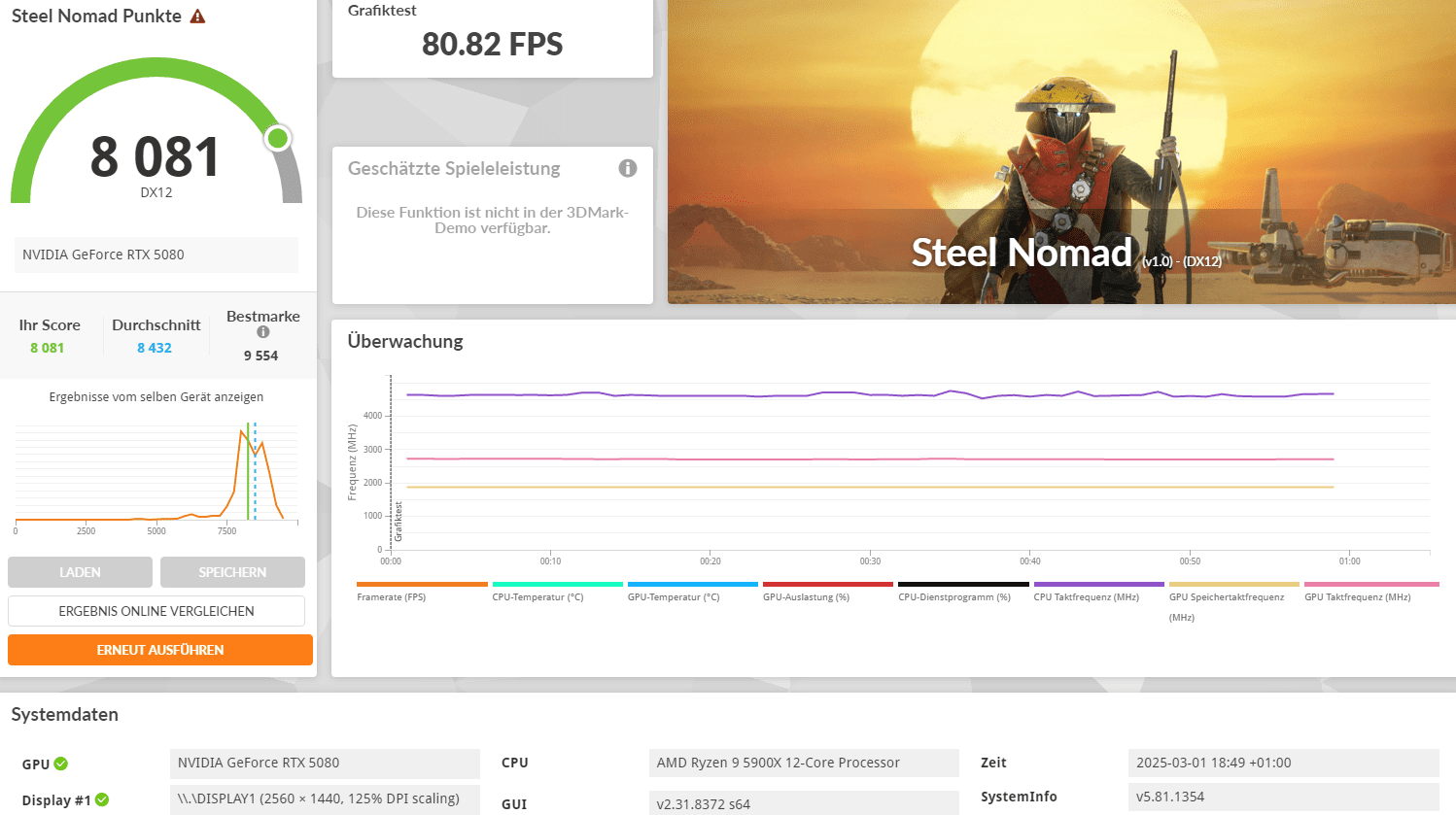

Hello hab gestern die Inspire 5080 eingebaut und komme im ersten Test in Steel Nomad auf ca. 8050 Punkte. Timespy hab ich noch nicht probiert.

Steel Nomad mit 8050 Punkten sind schon gut. Welches 5080 Modell ist es? Max. Takt 2800 oder gax 2900?
Probier mal den Unigine Superposition v1.1 und dann in 4K Optimized.
Sollte 26500 Punkte bei dir bringen, bin aber gespannt.
Edit: Du hast bestimmt die MSI Inspire 5080 gekauft. https://de.msi.com/Graphics-Card/GeForce-RTX-5080-16G-INSPIRE-3X-OC
Ist es das OC-Stück? Welcher max. Takt liegt an? Siehst im Steel Nomad einfach rechts oben, rechts neben dem Ergebnis mit der Maus drüber gehen.
Jap, genau ist die MSI Inspire 5080. Die ist erstaunlich leicht, kompakt und leise.
Temp: zwischen 38° (Idle) und 72° (Benchmark)
Watt: zwischen 17 W und 341 W
Max GPU Takt lag bei 2797
Time Spy sagte gerade 22.643. Mit der 3080 10G warens 15700.

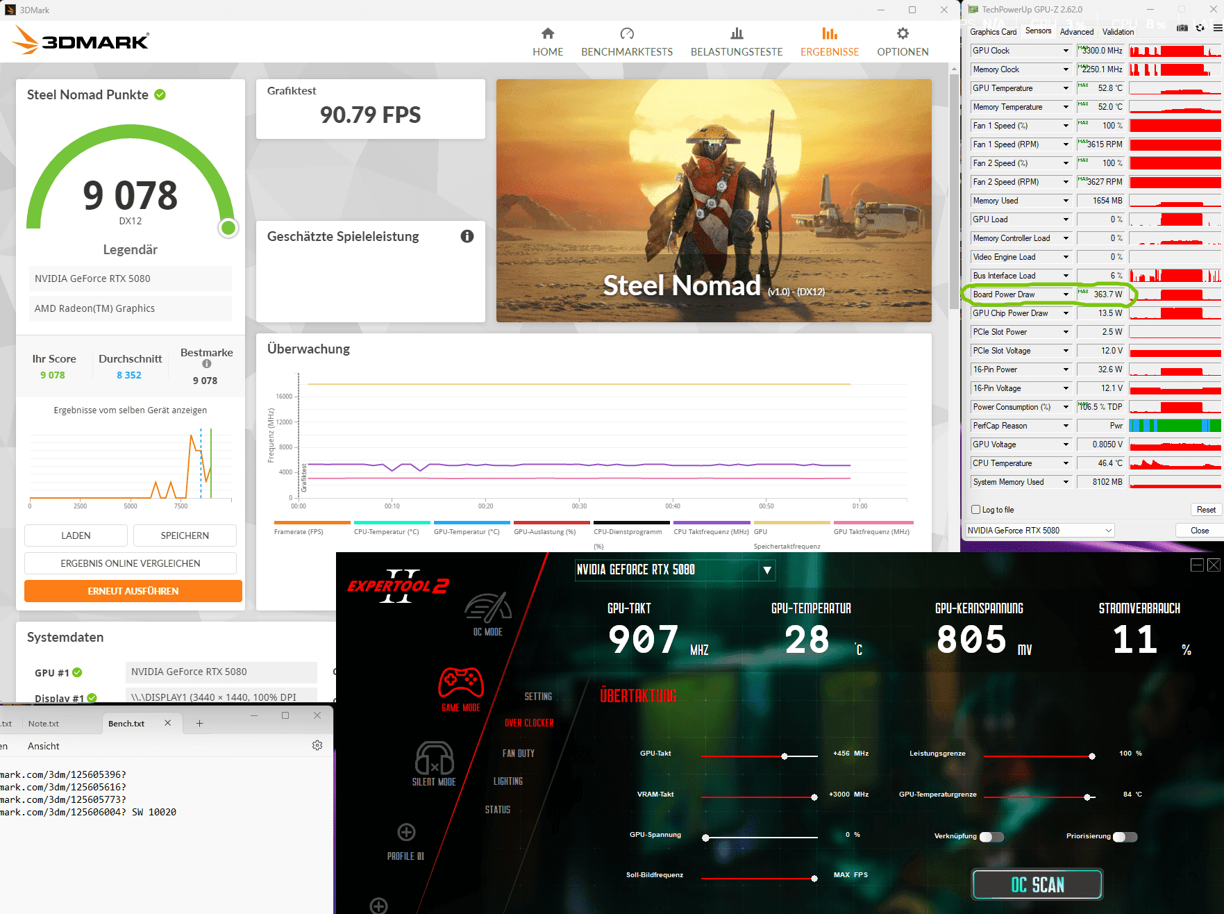

Persönlicher Bestwert bisher: https://www.3dmark.com/sn/3743440 Auch mit dem Gigabyte 450 Watt Bios.
Ich hoffe mit dem angekündigten Alphacool Wasserblock geht noch ein bisschen mehr.
@Nemetron Ich stimme dir aber gern zu, die 5080 ist für mich auch rund und macht viel Spaß. (y)

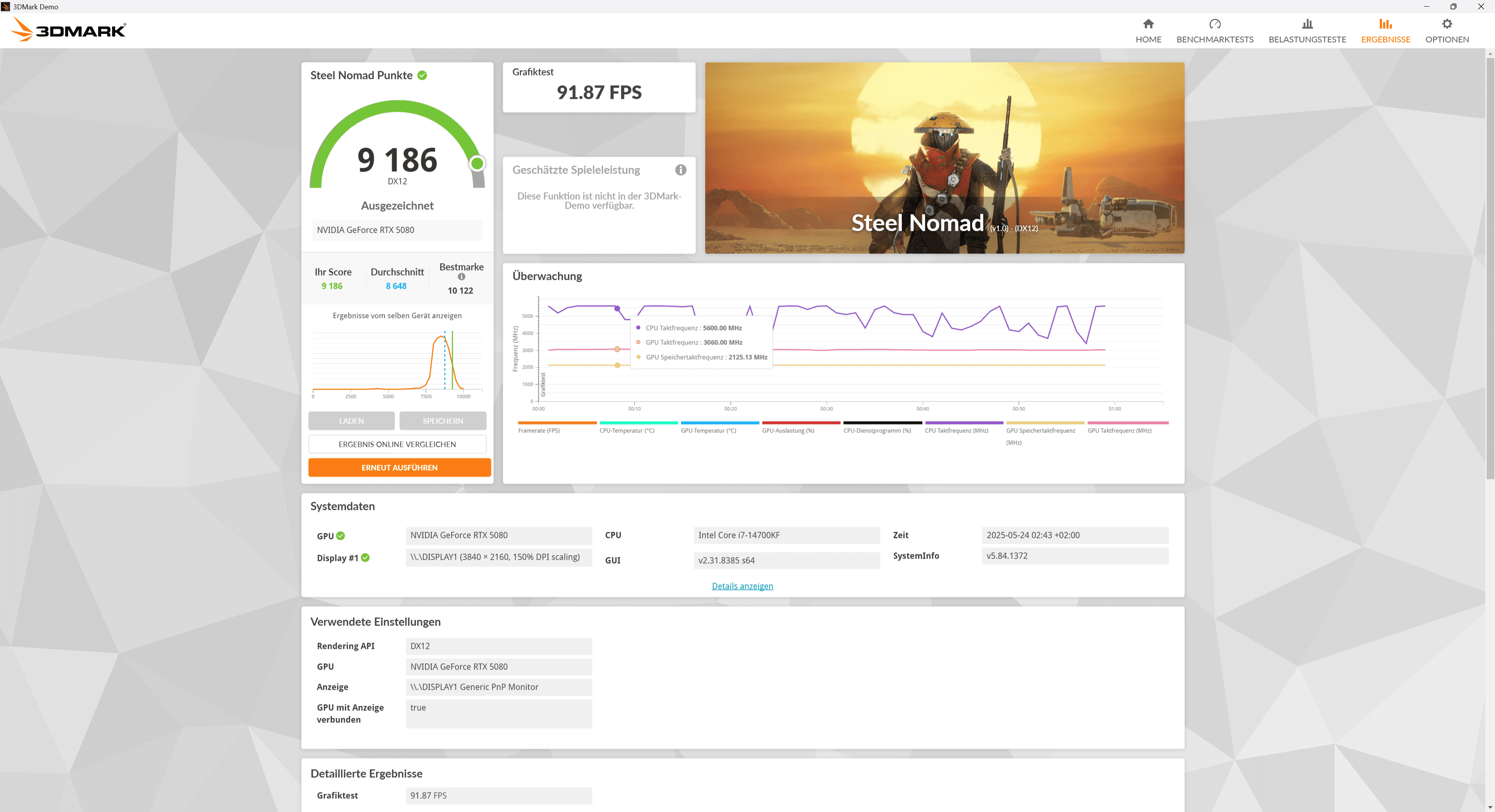

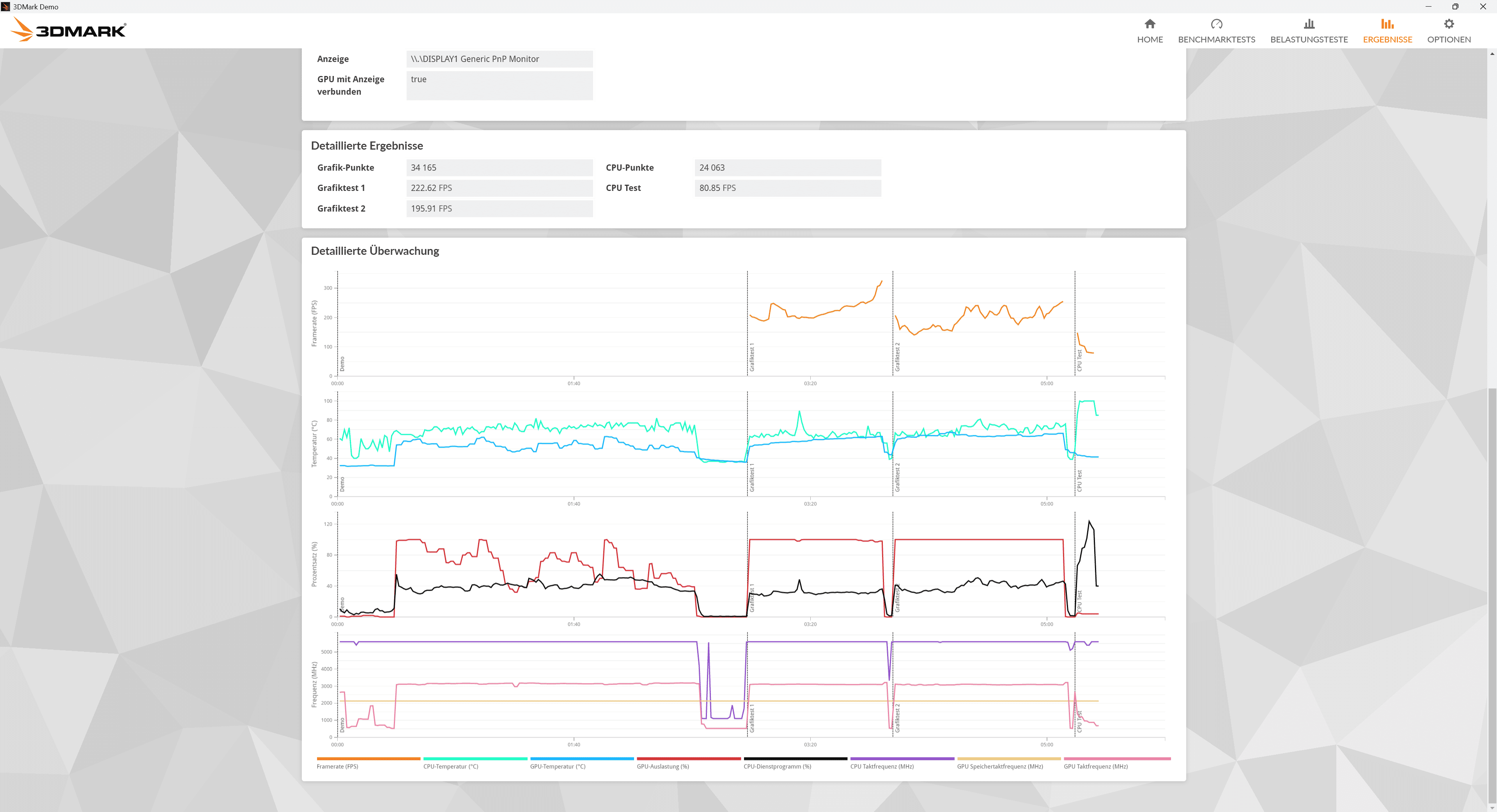

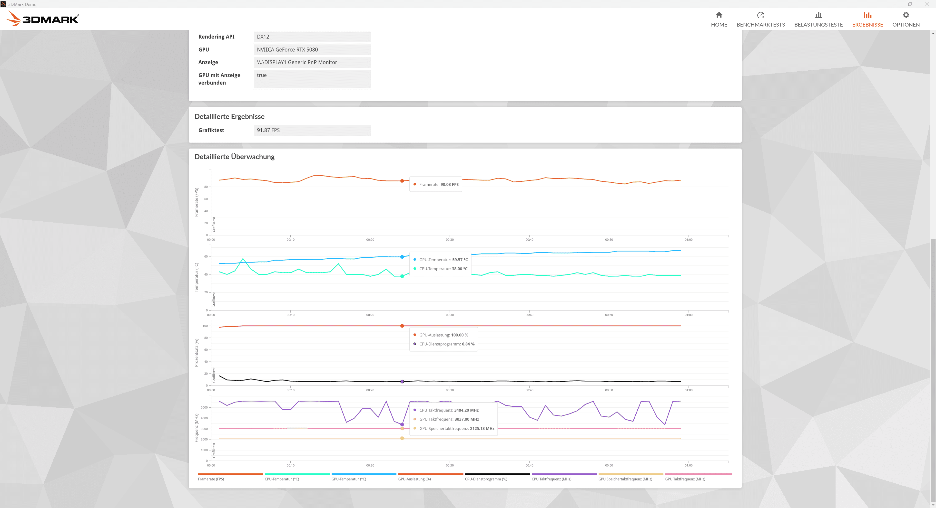

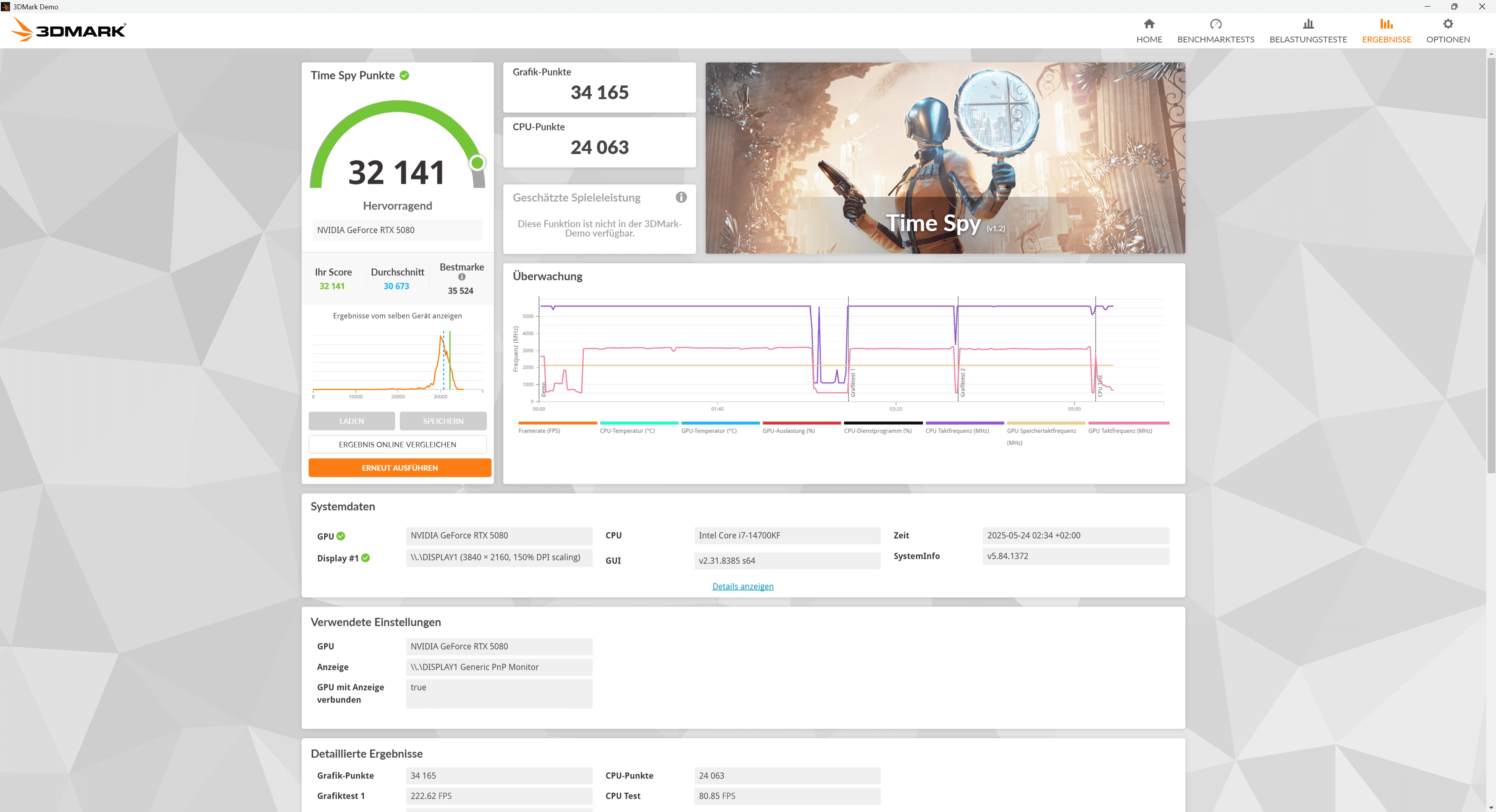

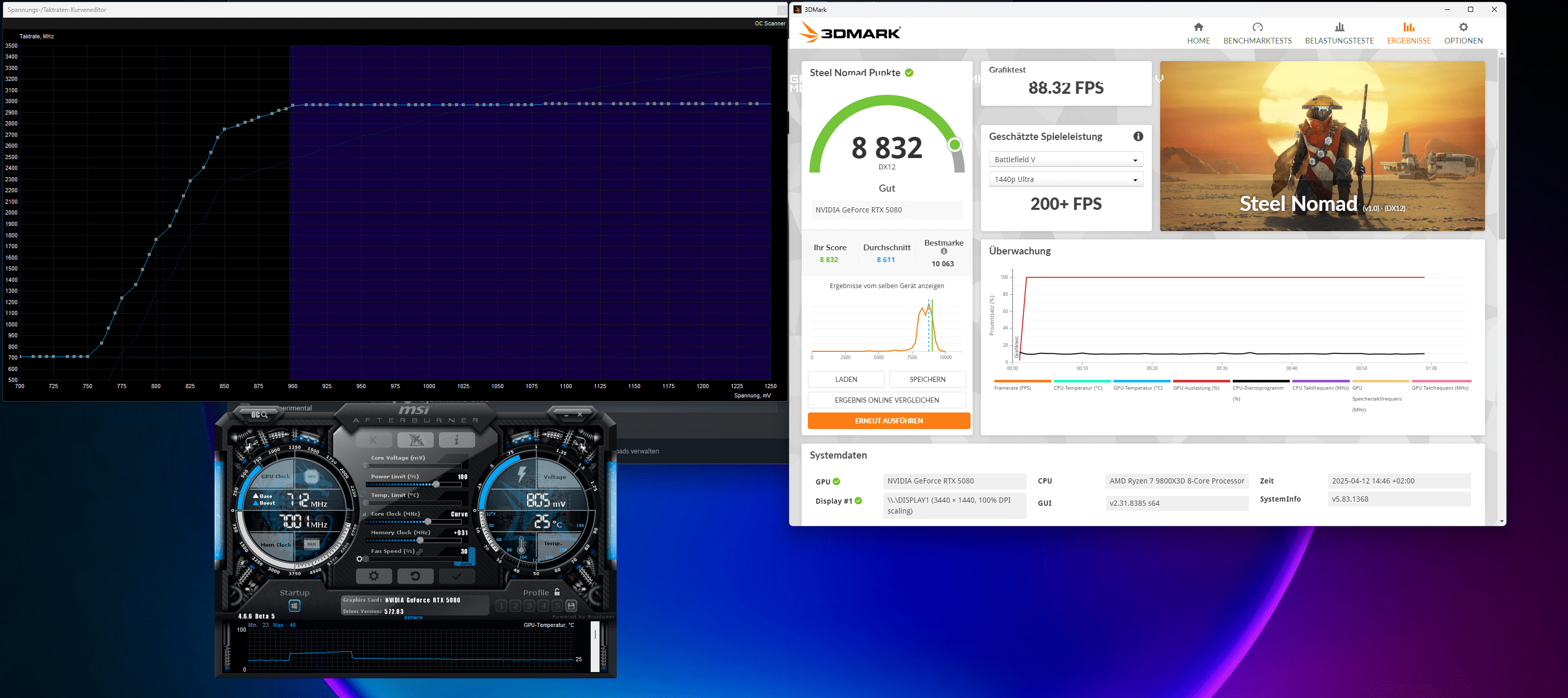

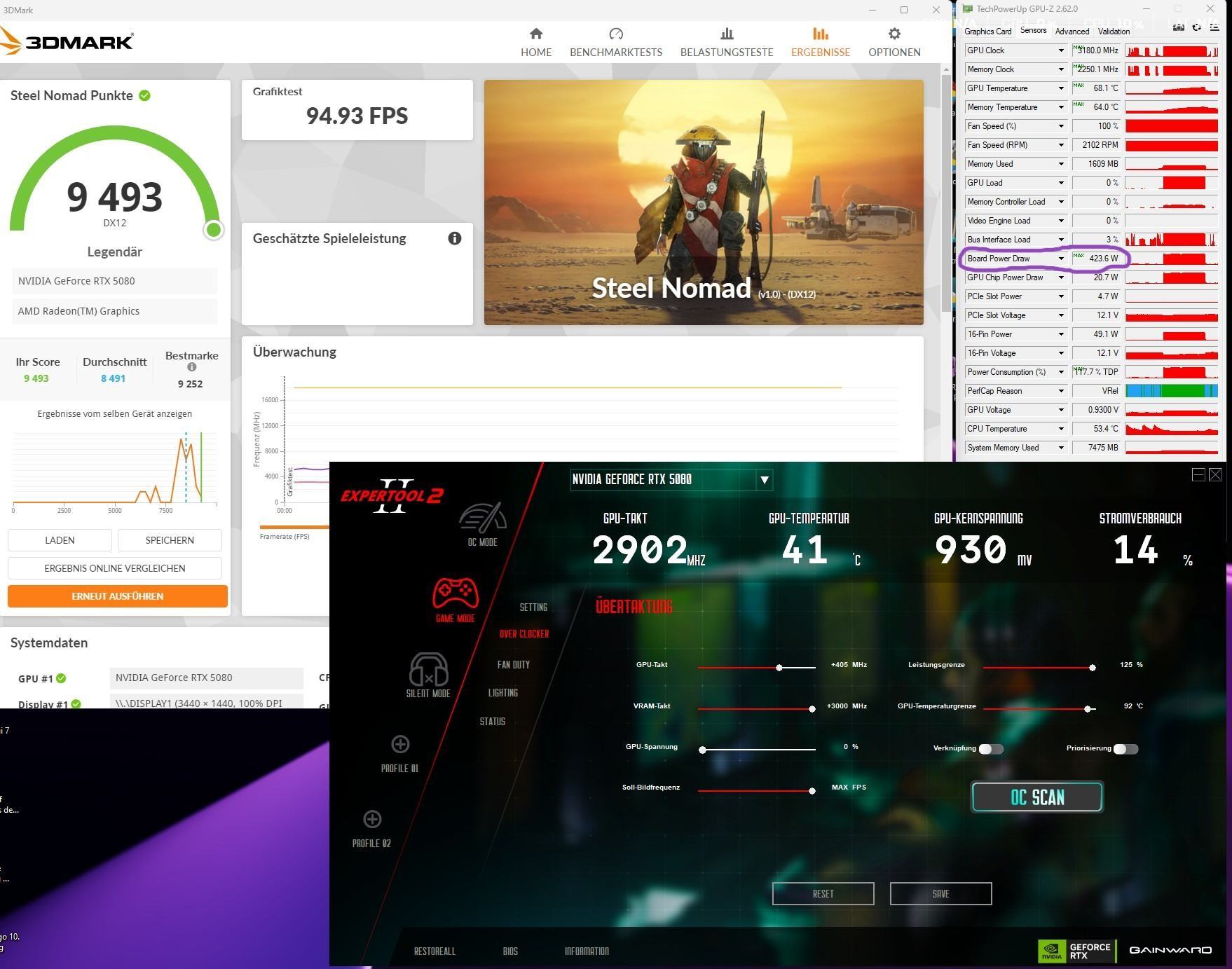

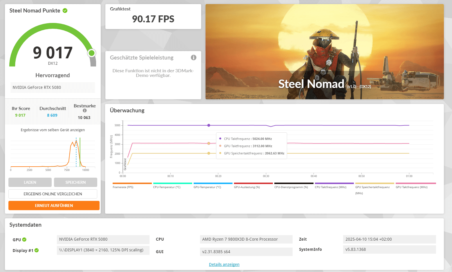

Gigabyte RTX 5080 Arorus Master ICE mit nen 9800X3D
Bin wirklich überrascht, die Karte läuft Stock immer über 2900Mhz und geht nicht über 65° Grad zieht allerdings auch bis 350 Watt

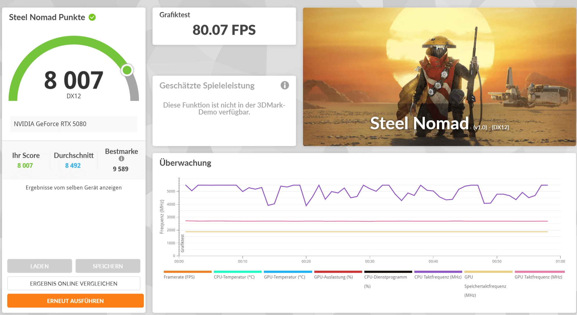

Mittlerweile habe ich Windows 11, 24H2, Build 26100.3194 installiert. Das bringt in allen Benchmarks ein Leistungsplus und das immer bei einem Powerlimit=1=2= 95 W.
Im Superposition gibt es 26200 bis 26300, im Optimum 1% mehr.
Hier Steel Nomad, 8007 Punkte, knapp 100 Punkte mehr, gute 1,3% mehr.
Und hier den alten Time Spy v1.2. Dort gibt es 31300 Punkte statt 30300, ganze 3,3% mehr.

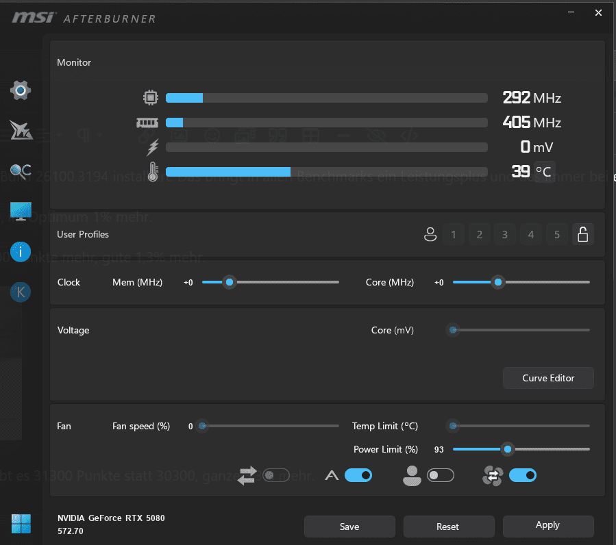

Im MSI Afterburner 4.6.6. Beta wird die Graka schonmal gut erkannt.
Der VRAM ist ein richtiger Traum und richtig gut. Habe einfach mal +2000 Mhz gesetzt, das Maximum und es lief stabil und kühl durch.
Hier +100 Mhz im Kern, +2000 VRAM, 0 Powerlimit
Und hier +200 Mhz im Kern, +2000 VRAM, 0 Powerlimit
Sieht richtig gut aus. :-)
Auch +200/+2000/0=360 W

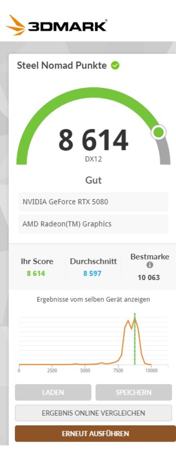

8600 ist gut. Aber die wird ein höheres Werks-Powerlimit haben. Nicht vergleichbar. (y)
mehr bekomme ich aus der 5080 inspire nicht raus.
Die 10K liegen für mich in weiter ferne.
Ist aber auch keine Top-Karte die Inspire, sondern eher am unteren günstigen Ende, wie die ASUS ProArt. 9600 sind doch sehr gut, wahrscheinlich musst du das 450 W BIOS von den Spitzenkarten aufblitzen und dann das PL eben auf 450 W erhöhen um auf die 10T Punkte zu kommen.

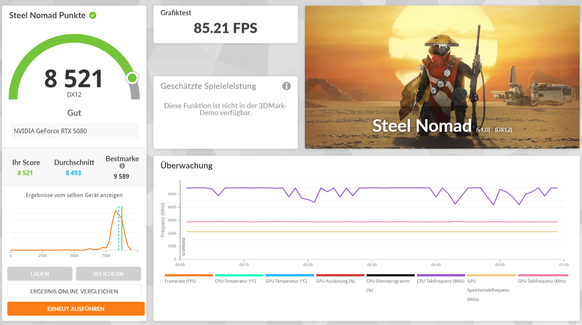

Heute ist eine Zotac 5080 Solid Core zur UVP eingetroffen.
PL +5%, Speicher +1500mhz, Curve +400
Kann man nicht meckern würde ich sagen und das bei erträglichem Geräuschpegel ohne fiepen.

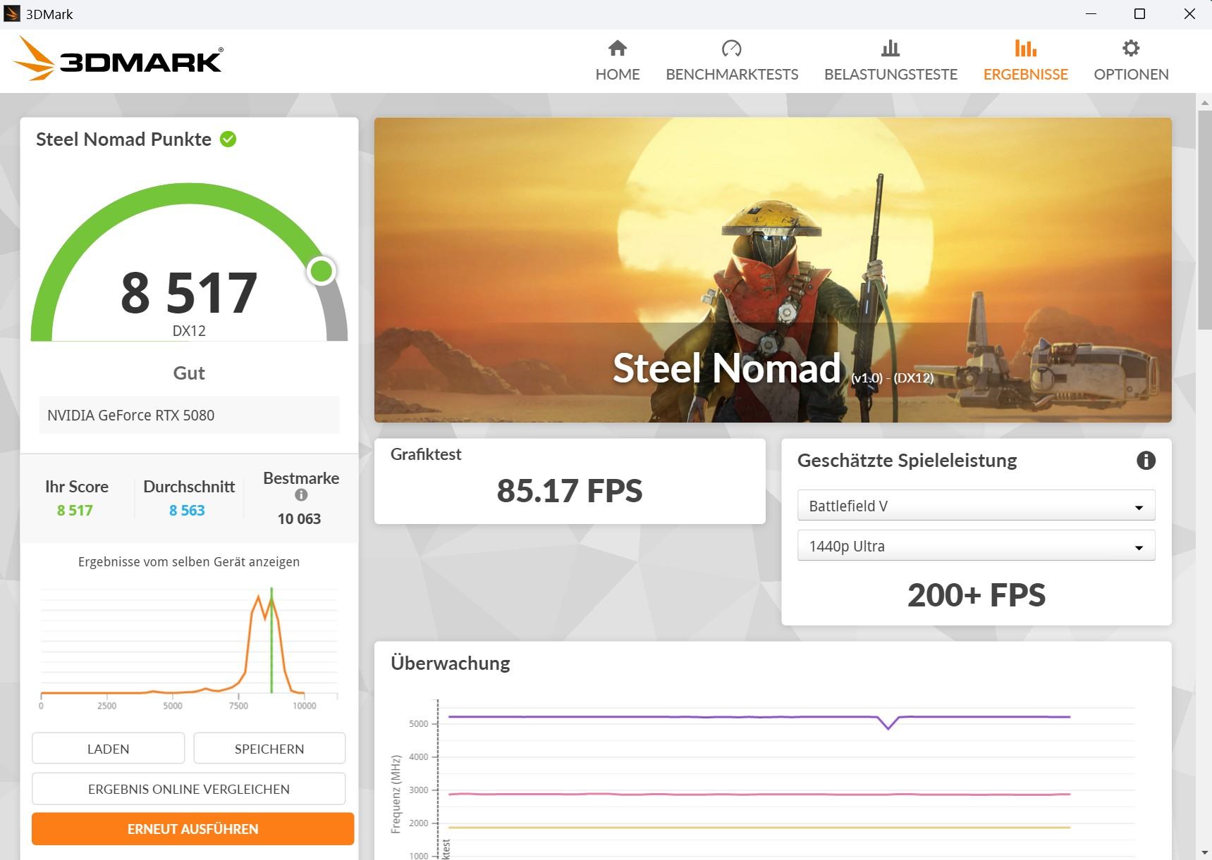

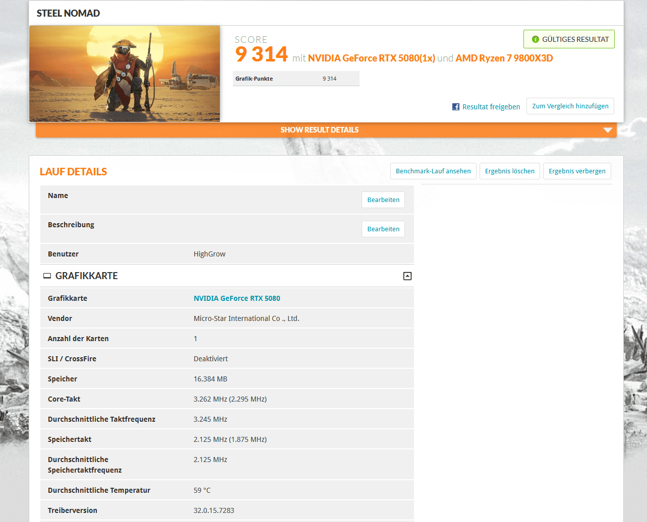

ich reihe mich mal ein ...
Karte MSI Suprim Liquid
hier mit UV ( hab grad erst angefangen zu testen)
Hier das bisher beste Ergebnis:
Einstellungen weiß ich nicht mehr :d

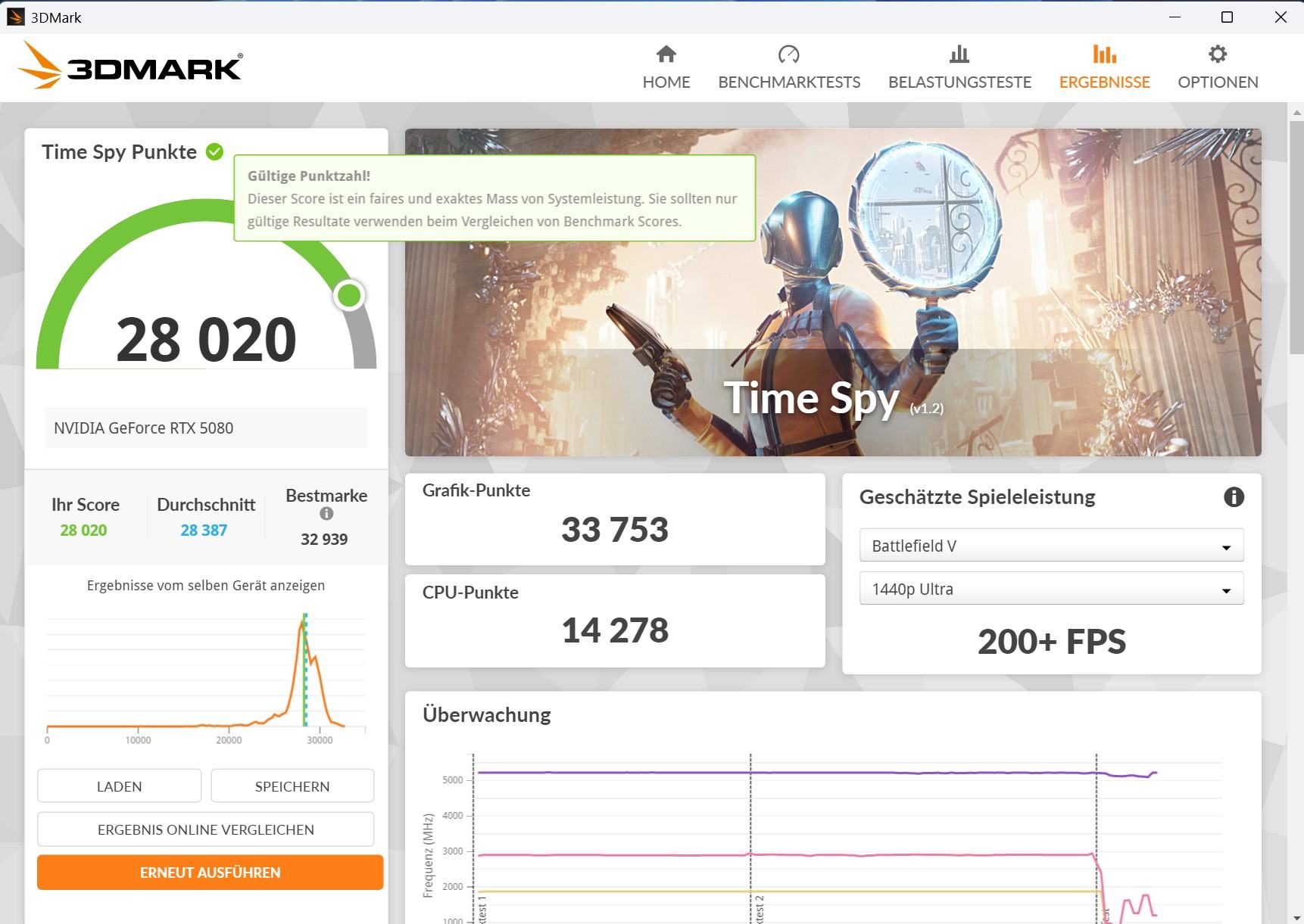

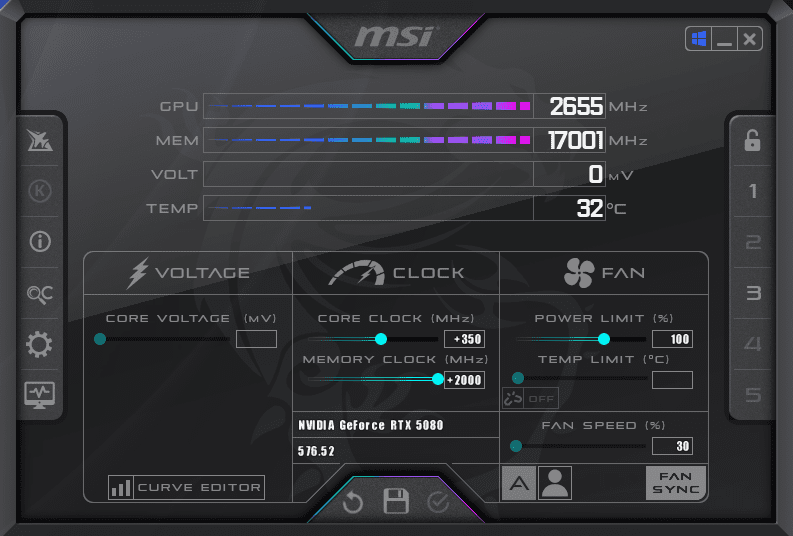

Habe bei meiner 5080FE mit OC +350 clock, +2000 memory echt ordentliche Ergebnisse. Die Temps (jedenfalls bei der GPU😂) sind ebenfalls hervorragend.
Und ja-ich weiß, ich muss meine CPU-Kühlung optimieren😄
Timespy-Score:
https://www.3dmark.com/3dm/134163756
