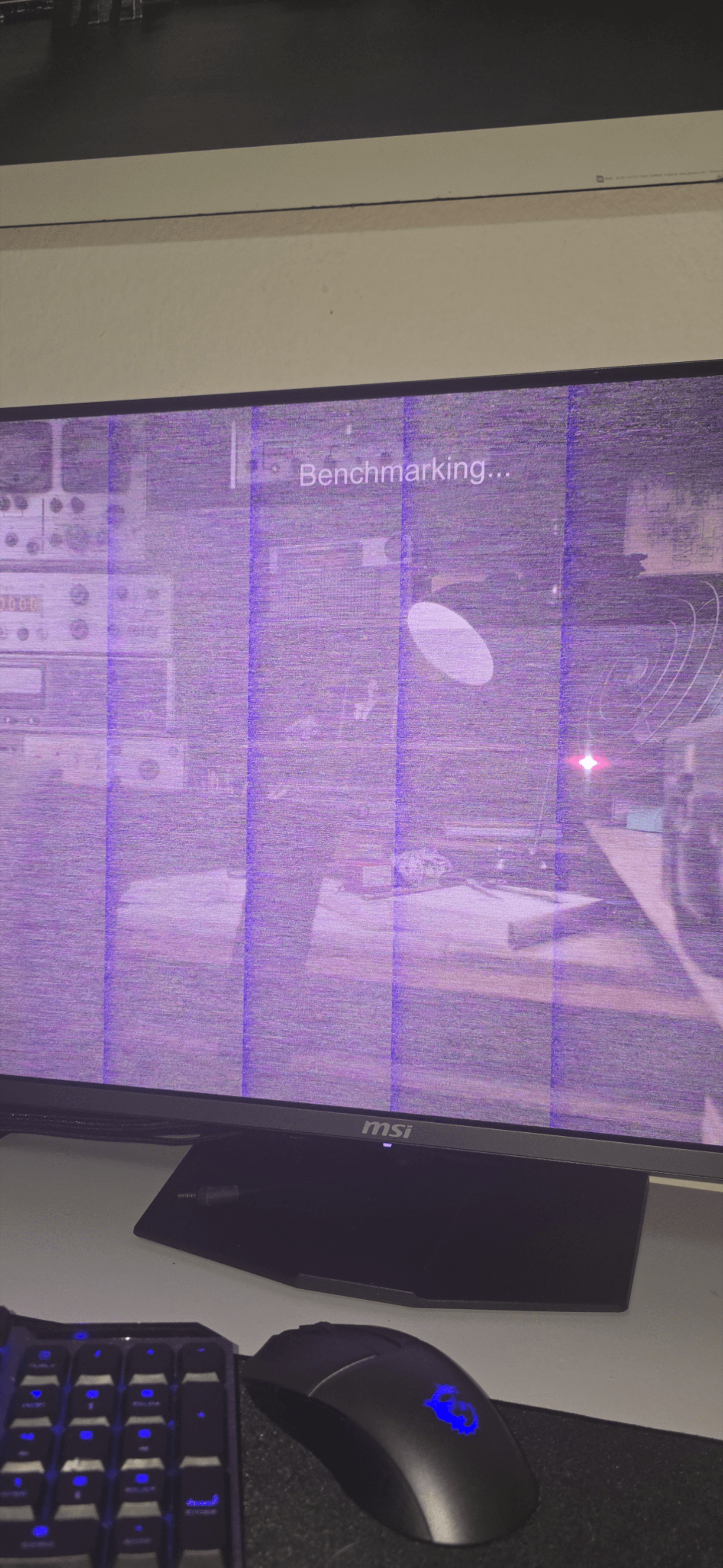

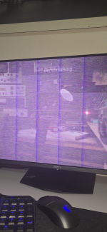

Ich hatte auch nie irgendeinen pixelbrei, es ist immer der blackscreen (grauer Bildschirm mit vertikalen blauen Linien).
Wie gesagt, Lösungsansatz Nr. 3 macht das Auftreten bei mir seltener aber nicht komplett weg.
Vielleicht sind es wirklich mehrere Fehler, wie NVIDIA sagt die zusammen kommen und diese blackscreens verursachen aber das sind nur Mutmaßungen.
meinst du etwa so?

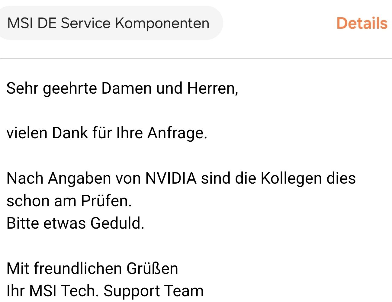

Meine Nachricht von MSI heute, alles wartet auf Nvidia.
