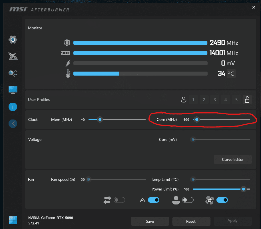

Ist halt auch Schwachsinn, seinen Boost auf minus 400 zu setzen.
Meine 5090 Trio boostet in FF7 Remake Intergrade auf bis zu 3000 MHz mit einem 75 % Power Limit und +250 Core Overclock, und es läuft, wie es soll. Der Treiber ist halt einfach Rotz und instabil in gewissen Situationen – genau dort muss Nvidia ansetzen. Nvidia tippt ja selbst, dass es eventuell mehrere Bugs sind, die hier zusammenkommen.
Ja also die -400MHz scheinen aktuelle die Blackscreen probleme bei games / Benchmarks zu fixen, nicht aber bei AI anwendungene, da muss man weiterhin auf 60Hz setzen was auch die bessere wahl ist, da man ja die Kerne braucht.
Das problem scheint an data/bandwith bus zu liegen, nvidia arbeited daran. Ich denke das sollte mit einem software update or FW zu fixen sein, da die GPU ja auch mit 60Hz voll boosten kann bei AI anwendungen ohne Blackscreen.
Wir sind gespannt, aber die -400Mhz sind meinermeinung nach ein besserer Workaround also FHD oder 60Hz bei games ;-)

update nach über 48 stunden:
neue Lösung bis zum Treiber Update:
Setze im MSI Afterburner auf -400 MHz die Kerntaktrate ✅
funktioniert soweit auch ganz gut, allerdings geht das hart auf die Leistung, wenn man bedenkt.. kann ich auch gleich zu der 4090 zurück..

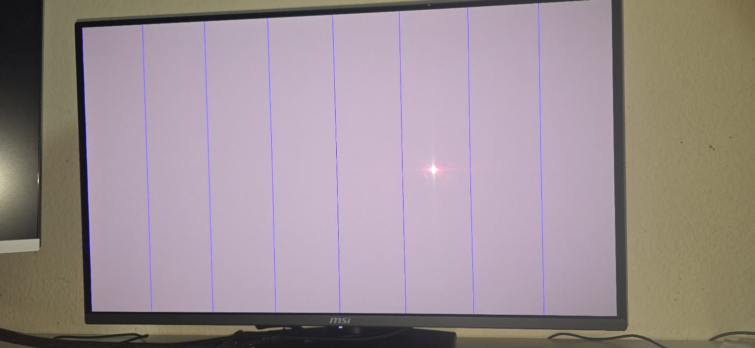

Anyways zu meiner Lösung #3 , lief alles für c.a 30-35 Stunden, allerdings hab ich dann mal ein etwas härteres kostenpflichtiges benchmark laufen lassen, und siehe da der blackscreen taucht wieder auf..
Der kam diesmal nicht direkt wie sonst auch, erst kam wieder die Pixel party, dann nach paar Sekunden black screen und pc startete automatisch neu.
Und diesmal hab ich es sogar geschafft ein Foto zu machen! 😅
Habt ihr auch solche ähnlichen Symptome? Oder komplett andere?
Vielleicht ist auch noch wichtig zu erwähnen:
Ein Screenshot vom Desktop konnte ich machen und es mir nachher anschauen, ich habe dort keine Artefakte sehen können, also alles normal.
Scheint für mich wohl eher ein Übertragungsfehler zwischen Grafikkarte 4K 240HZ und Monitor zu geben, was hoffentlich mit Treibern/Bios Updates behoben werden kann...
Kabel habe ich mitlerweile glaub auch alle durch, von billig zu teuer, 5 verschiedene bestellt und heute getestet, am kabel liegt es 100% nicht!
Am Monitor liegt es ebenfalls nicht, weil wenn ich auf WQHD stelle, läuft auch alles!
Das problem tritt wirklich NUR in 4K - 240HZ auf.
Und bei euch? Tritt es bei euch auch nur dann auf? Oder auch bei weniger HZ oder WQHD/FHD ?
