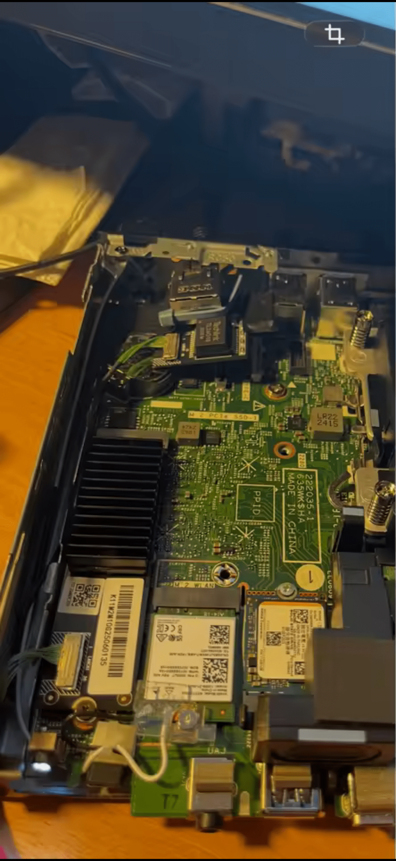

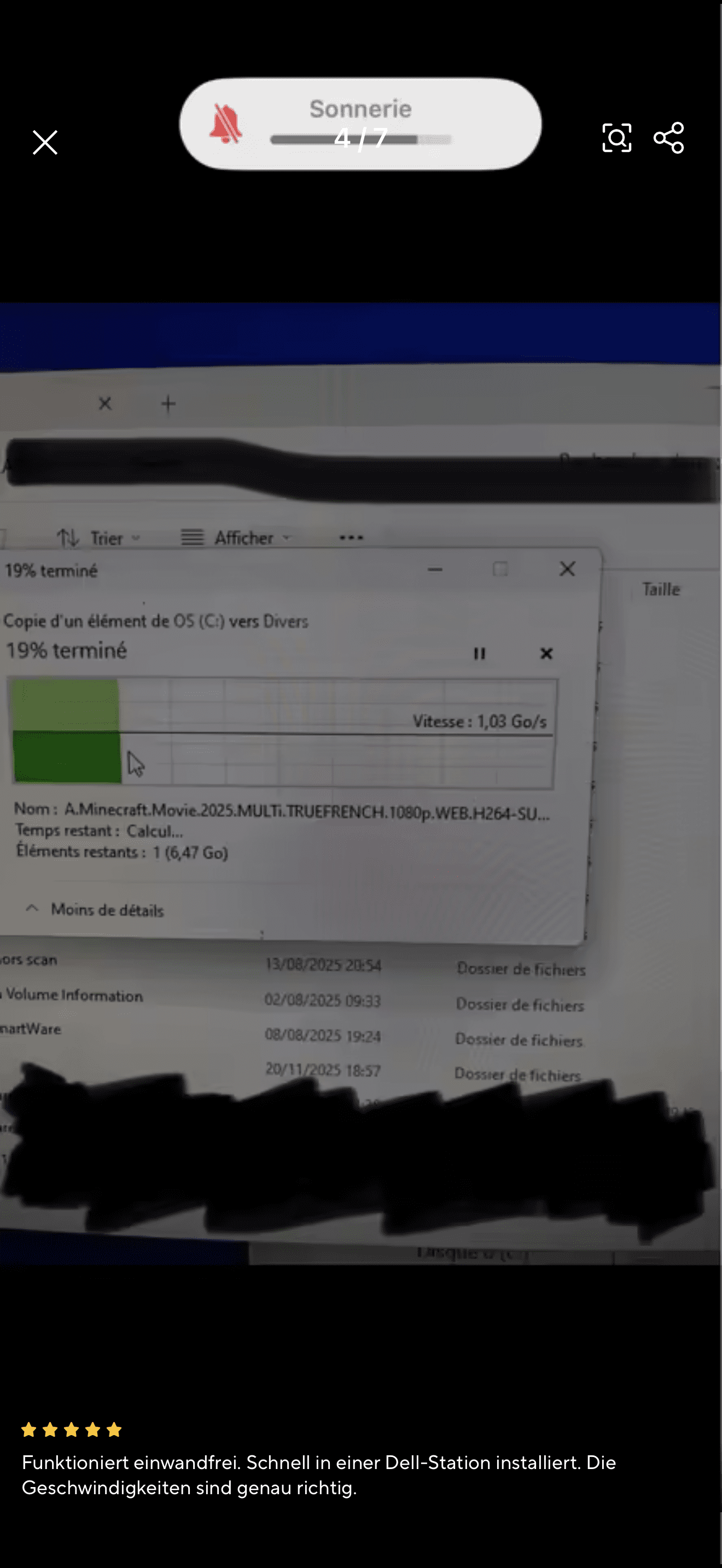

Das hier ist anscheinend ein DELL Optiplex Mini PC (USFF) - Pics sind von einem User
