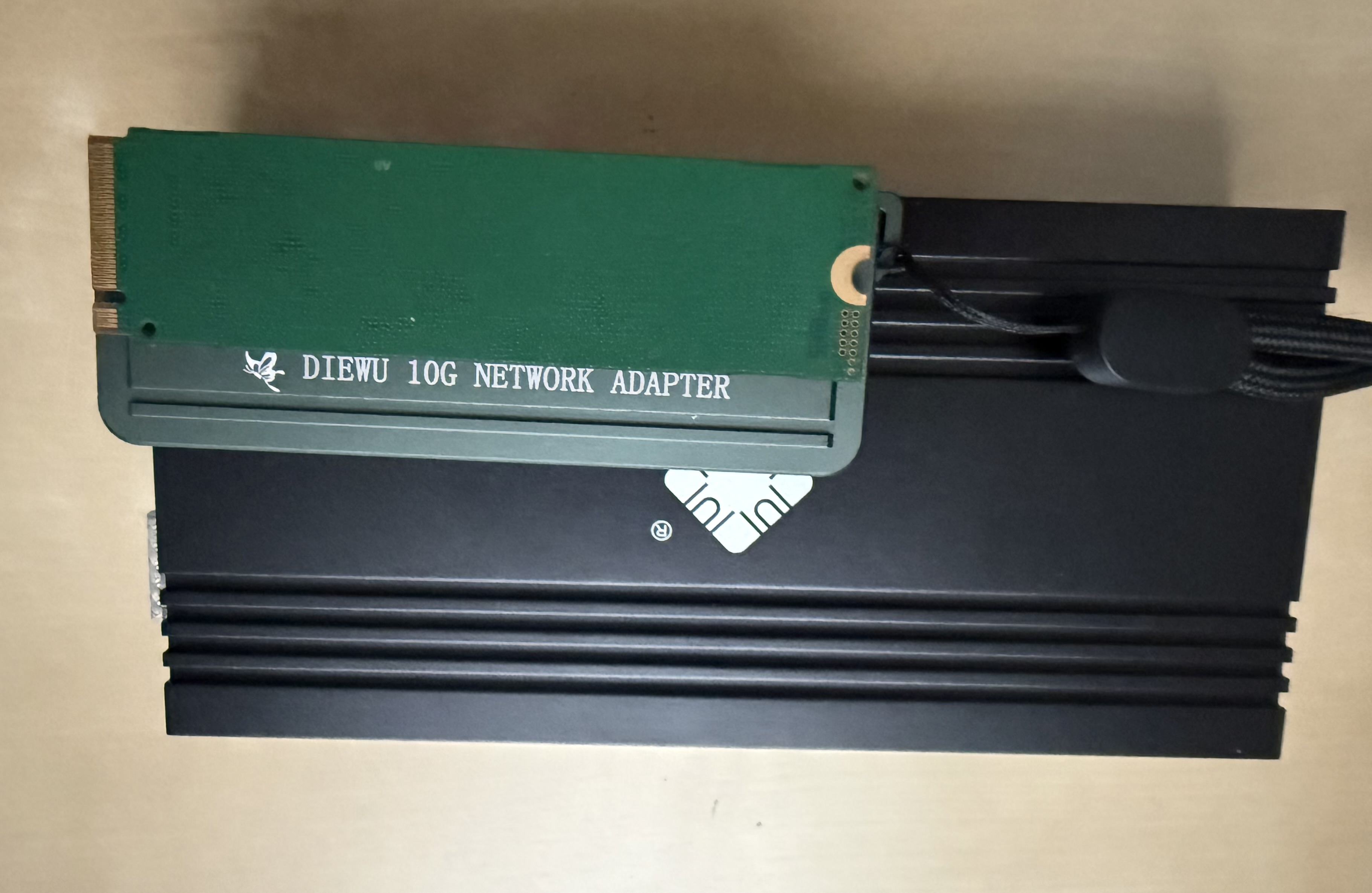

Der Erste und Einzige bei Alibaba, der davon schrieb. Es ging um diesen Adapter... :cautious:
Der andere "Ali" hat damit anscheinend keine Probleme (siehe weiter oben). Nur nicht ganz so günstig
