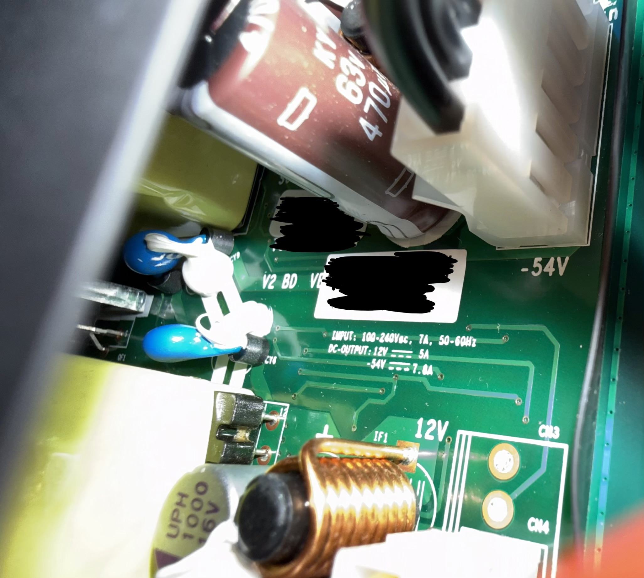

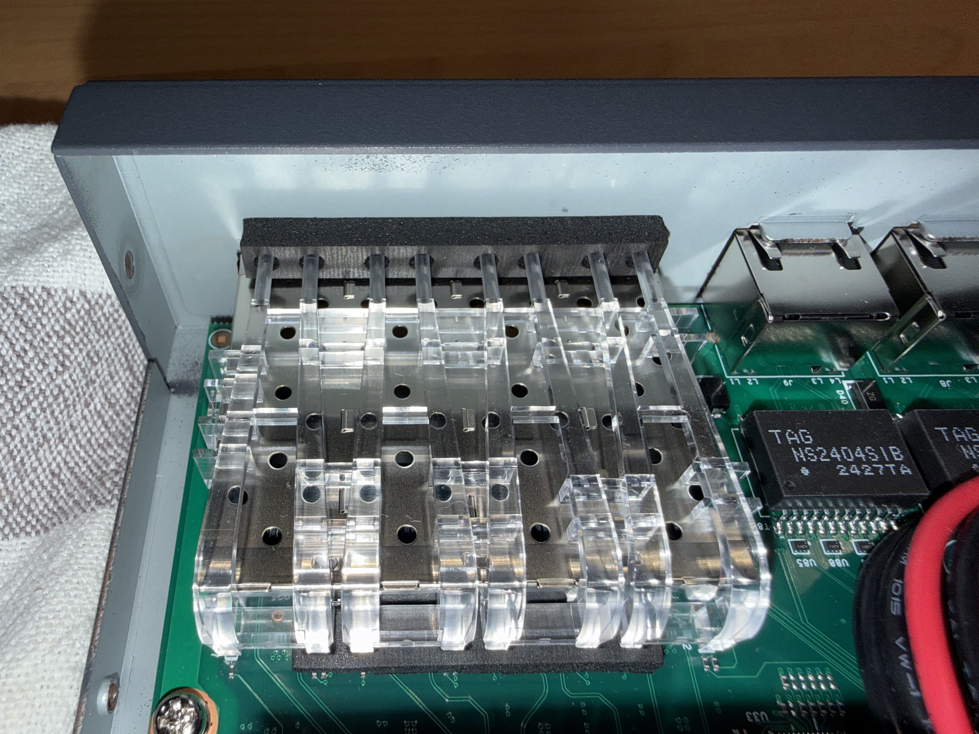

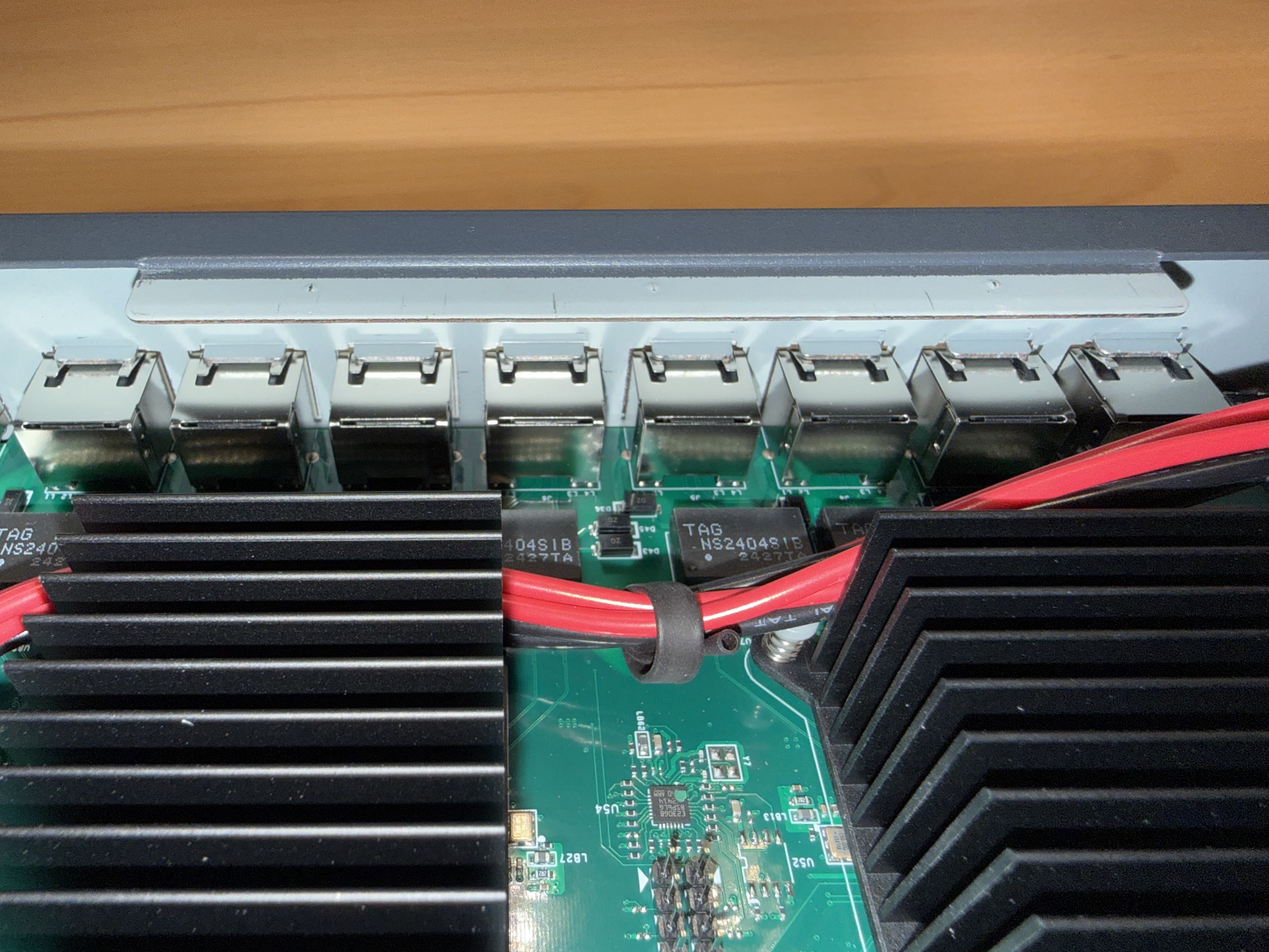

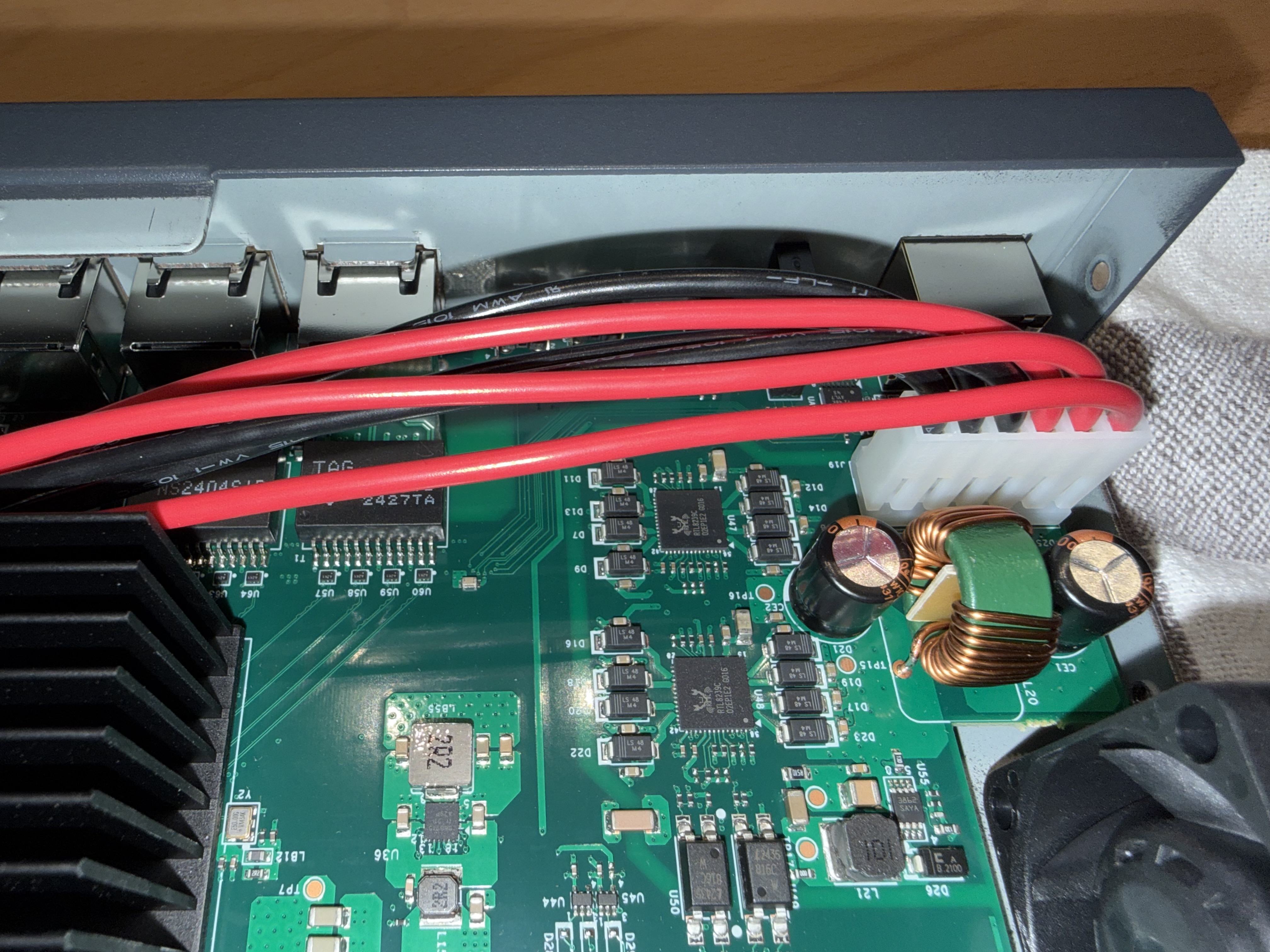

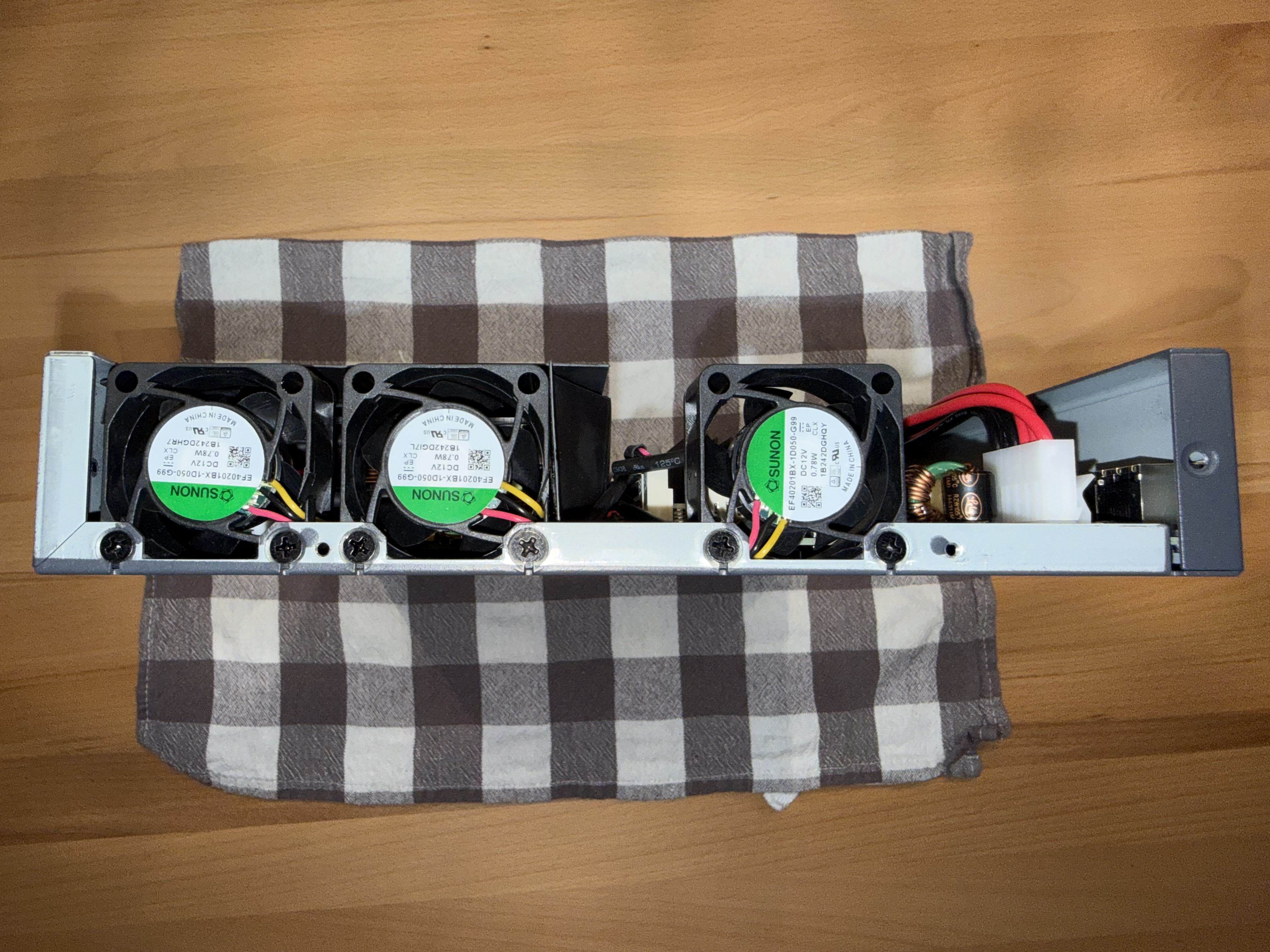

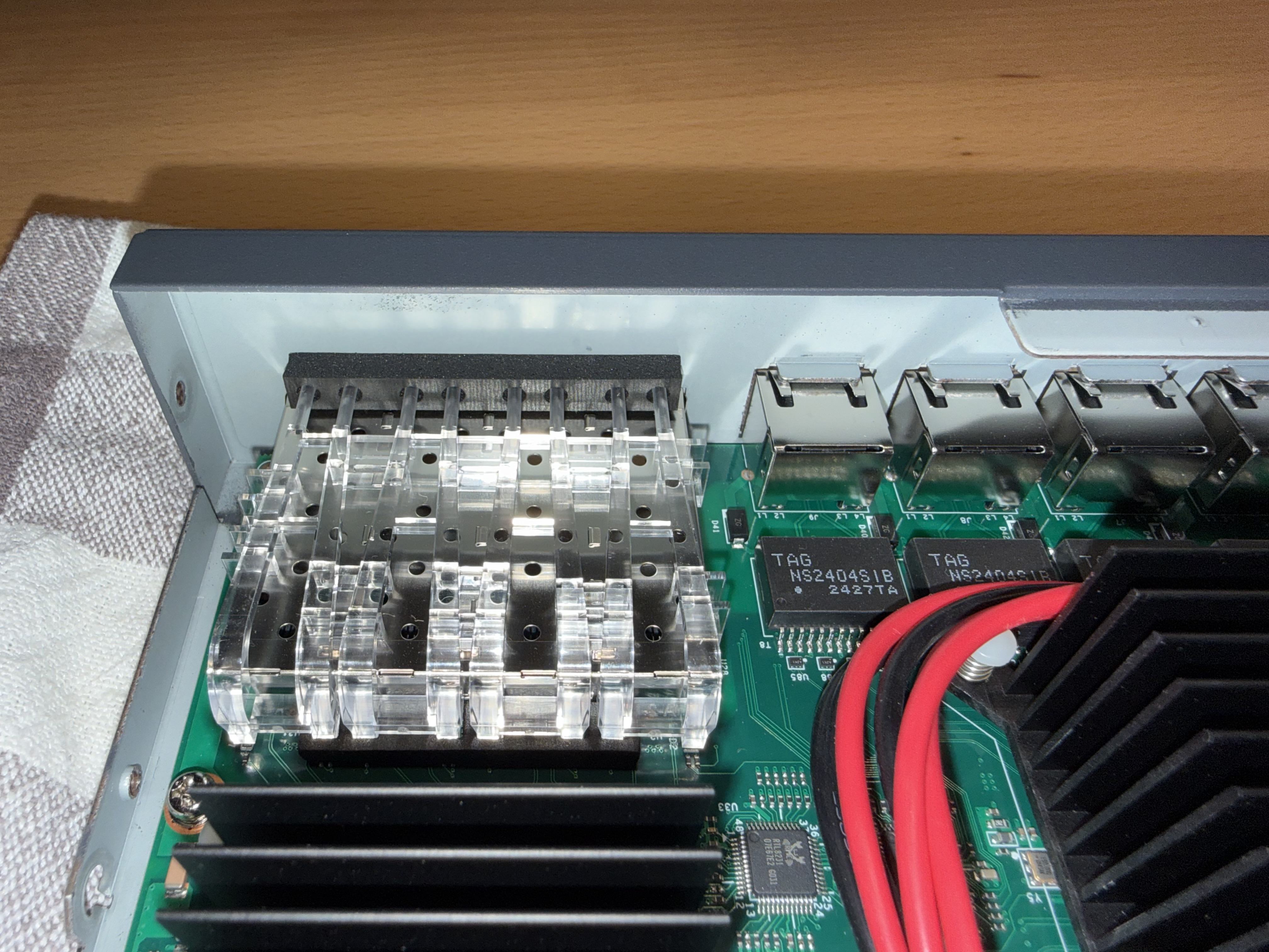

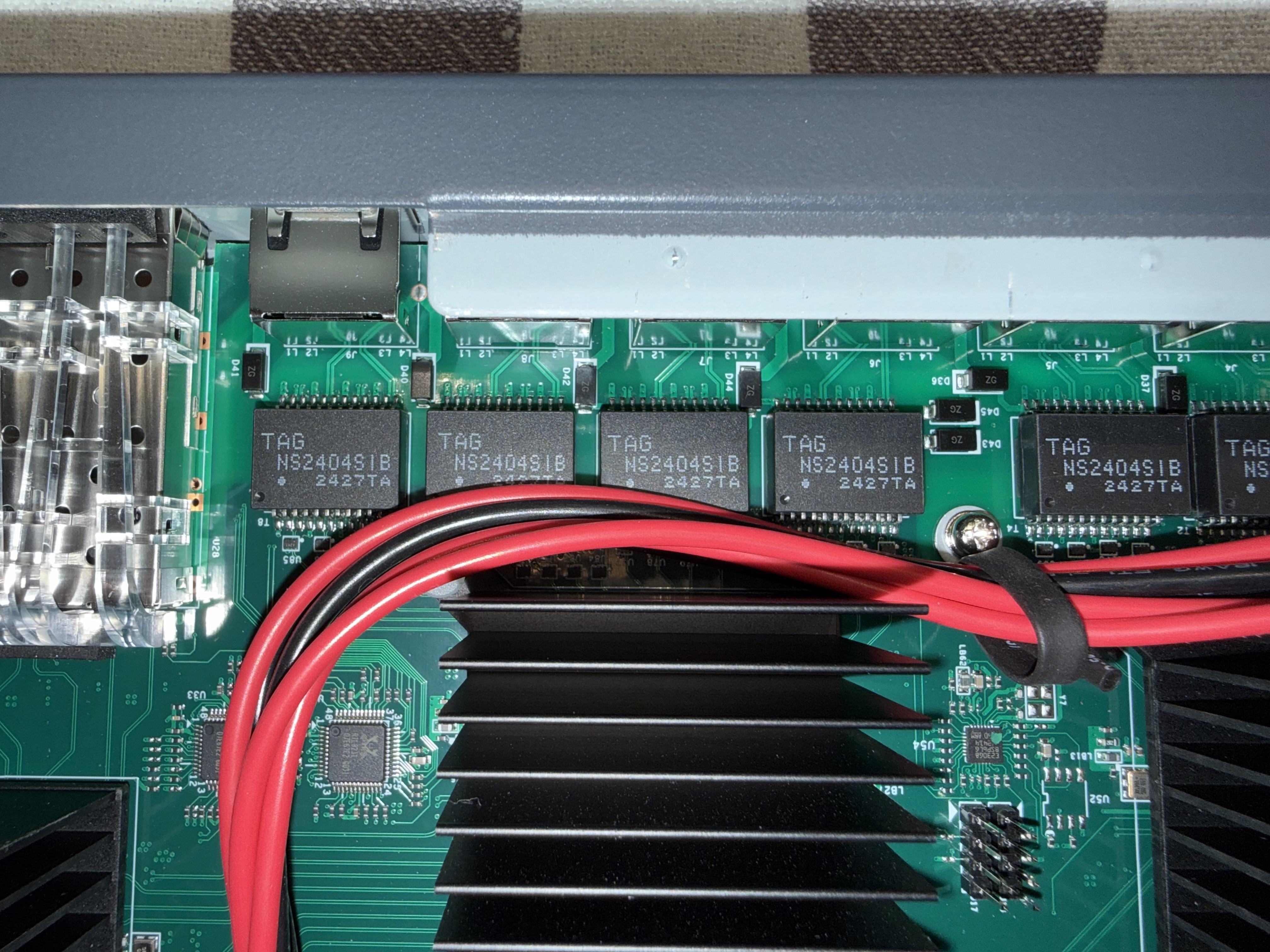

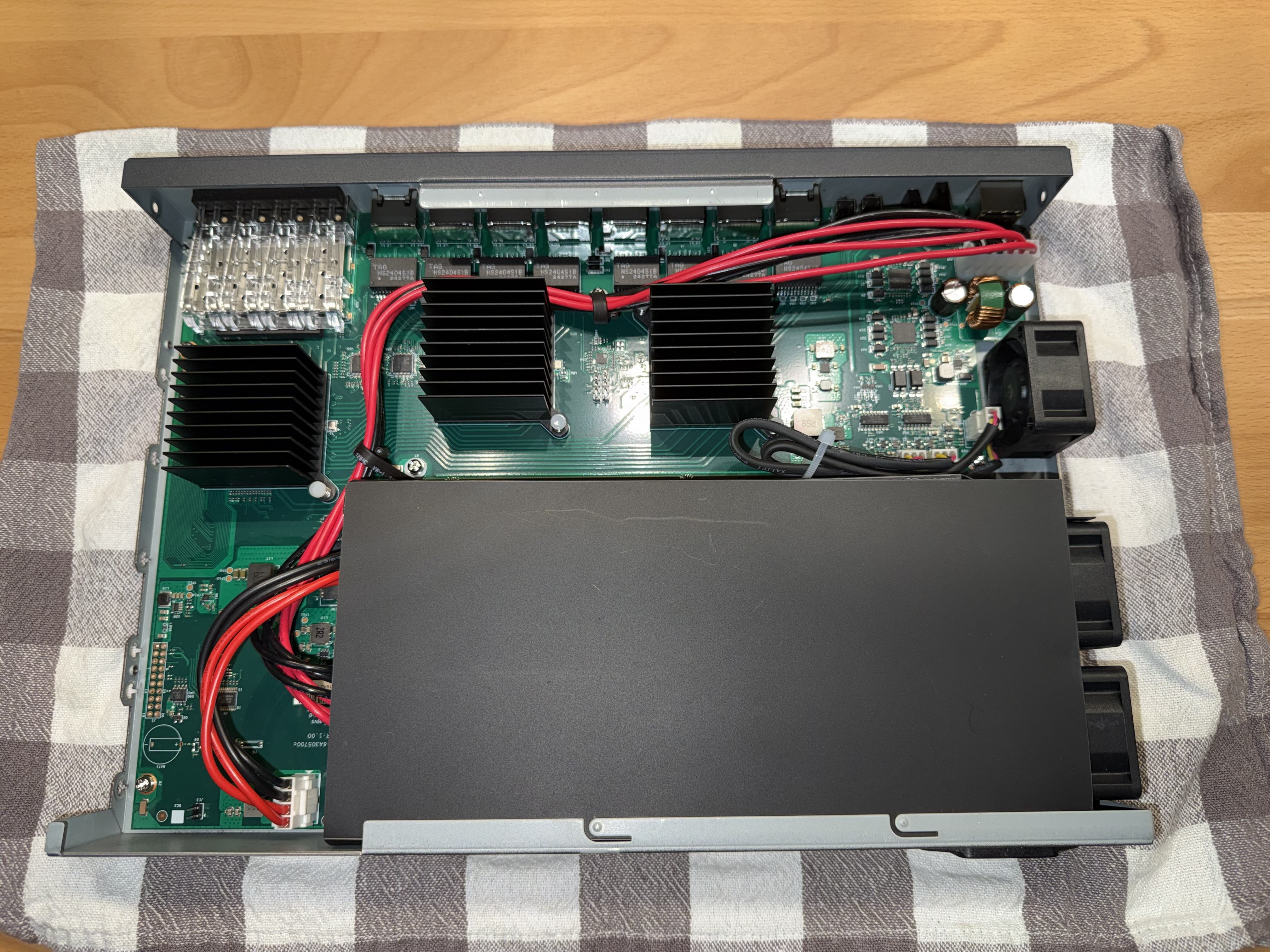

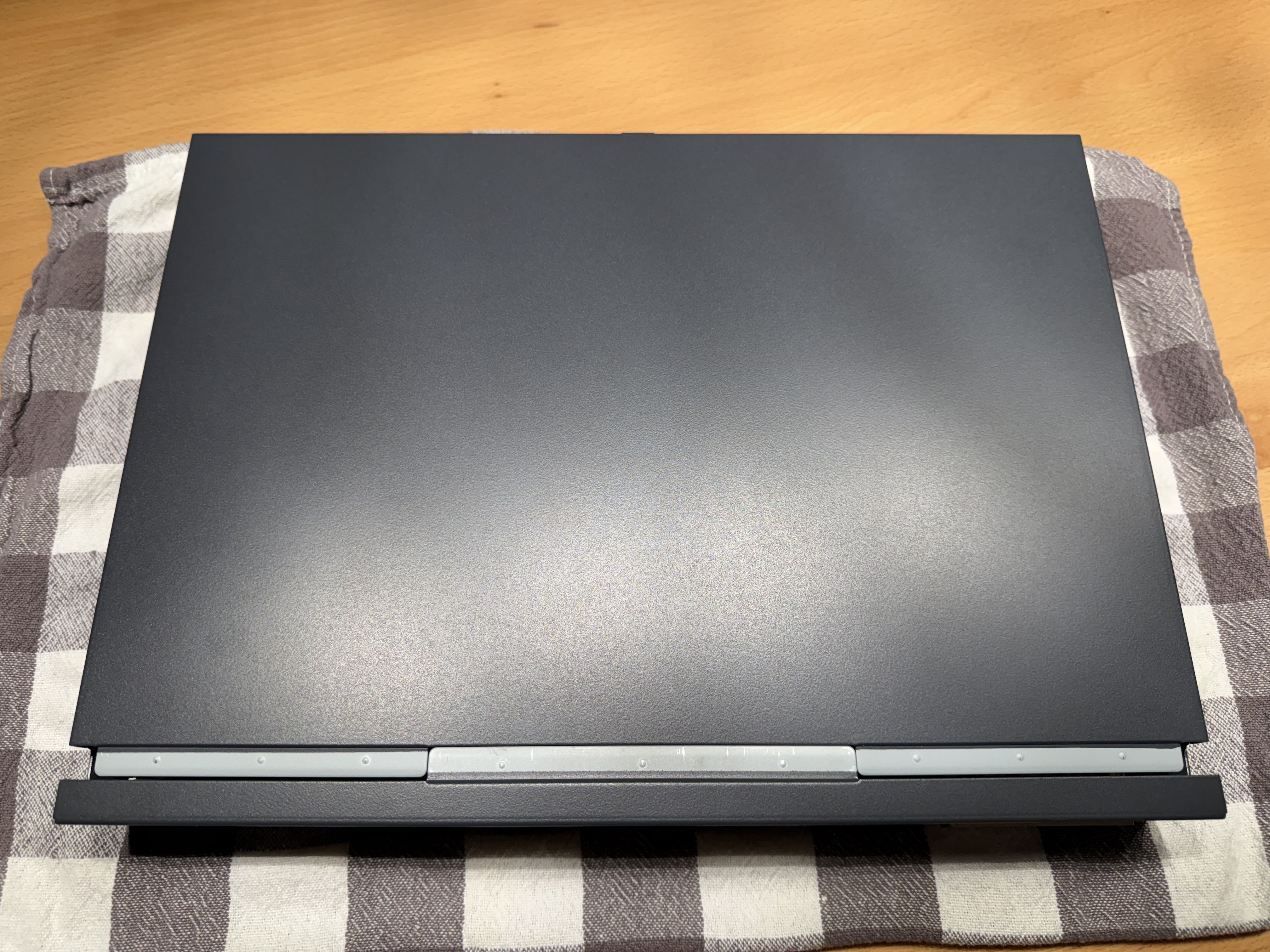

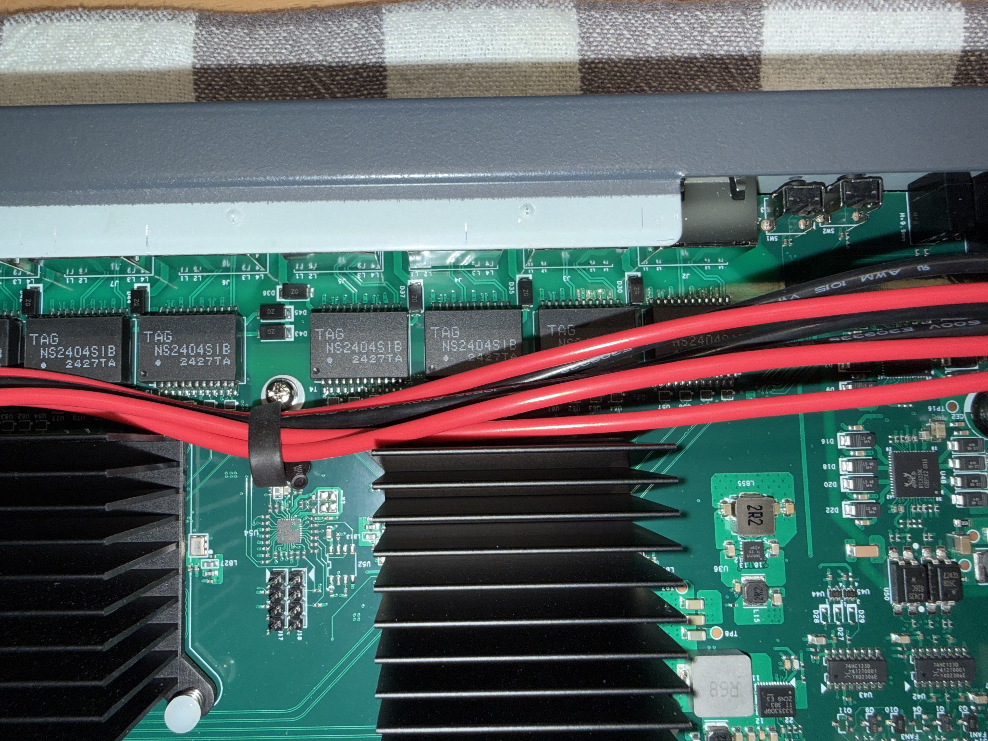

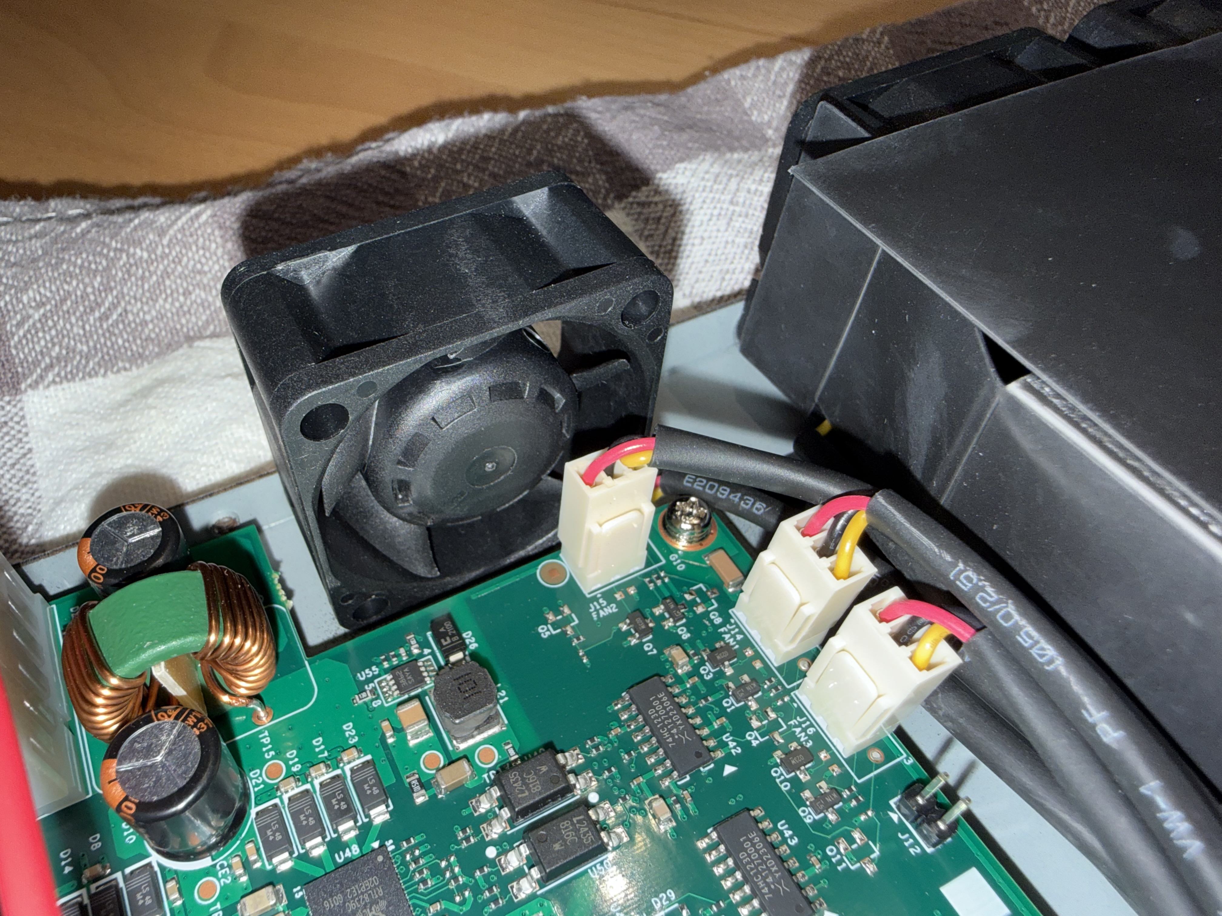

Ich war neugierig und hab den EnGenius ECS5512FP mal geöffnet :fresse:
Um die Abdeckung zu entfernen, mussten 7 Schrauben gelöst werden. Die Frontblende ist zu meiner Überraschung komplett aus Metall. Die Beschriftung der Ports wurde lediglich auf die Blende foliert
Unter das NT konnte ich nur wenig schauen. Die Abdeckung ist aufwendig verschraubt und teilweise verklebt. Die 3 Lüfter wären einfach zu tauschen (Switch steht aber nicht im "Office")
Das meiste Gewicht (von den fast 3kg) nimmt das Gehäuse und das NT ein
IMG_3132.jpeg IMG_3137.jpeg IMG_3133.jpeg IMG_3134.jpeg IMG_3136.jpeg IMG_3135.jpeg

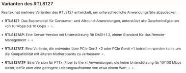

1. Die SFP+ Variante (RTL8127ATF)
Es existiert eine spezielle Chip-Variante namens RTL8127ATF, die für Glasfaser-Anwendungen (SFP+) vorgesehen ist. Im Gegensatz zur RJ45-Standardversion nutzt diese laut aktuellen Import-Listen und technischen Datenblättern jedoch häufig eine PCIe 3.0 x2 oder PCIe 3.0 x4 Schnittstelle anstelle von PCIe 4.0 x1.
  • Verfügbarkeit: Diese Karten sind derzeit fast ausschließlich über spezialisierte B2B-Plattformen wie Alibaba (RTL8127ATF SFP+) oder AliExpress zu finden.
  • Identifizierung: Suchen Sie explizit nach dem Zusatz "ATF" oder "Fiber".
2. Warum PCIe 4.0 x1 meist RJ45 ist
Der Vorteil von PCIe 4.0 x1 (10 Gbit/s über eine einzige Lane) wird von Realtek primär vermarktet, um extrem günstige und stromsparende 10Gbase-T (RJ45) Karten für den Massenmarkt anzubieten. Bei SFP+ (Glasfaser) ist der Stromverbrauch ohnehin so gering, dass die Hersteller oft beim bewährten PCIe 3.0 (x2 oder x4) bleiben, da hier keine thermischen Vorteile durch PCIe 4.0 nötig sind.
