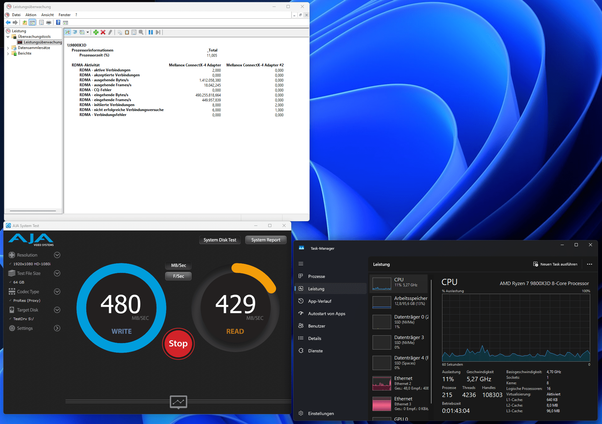

Test-Server:
Threadripper 3960X
128GB RAM
ConnectX4 bestückt mit 1x 100Gbit und 1x 10Gbit in einem x16-Slot
2x 4TB NVMe Gen5@Gen4 (mehr kann die alte Möhre halt nicht)
OS Win Server 2025 (Desktop Expierence)
OS auf einer, SMB-Share auf der anderen SSD.
Test-Client:
9800X3D
96GB RAM
ConnectX-4 bestückt mit 1x 100Gbit und 1x 10Gbit nur in einem x4 Slot
2x 4TB NVMe Gen4 im Software Raid0, OS auf 2TB NVMe Gen5
OS: Win 11 Pro for Workstations 25h2
AJA Settings:
Resolution 1920x1080 HD-1080i
Test File Size 64GB
Codec "ProRes (Proxy)"
Settings --> Disk Test: File per Frame
...scheint denkbar undankbar für storage zu sein. :d
Rest im Spoiler.

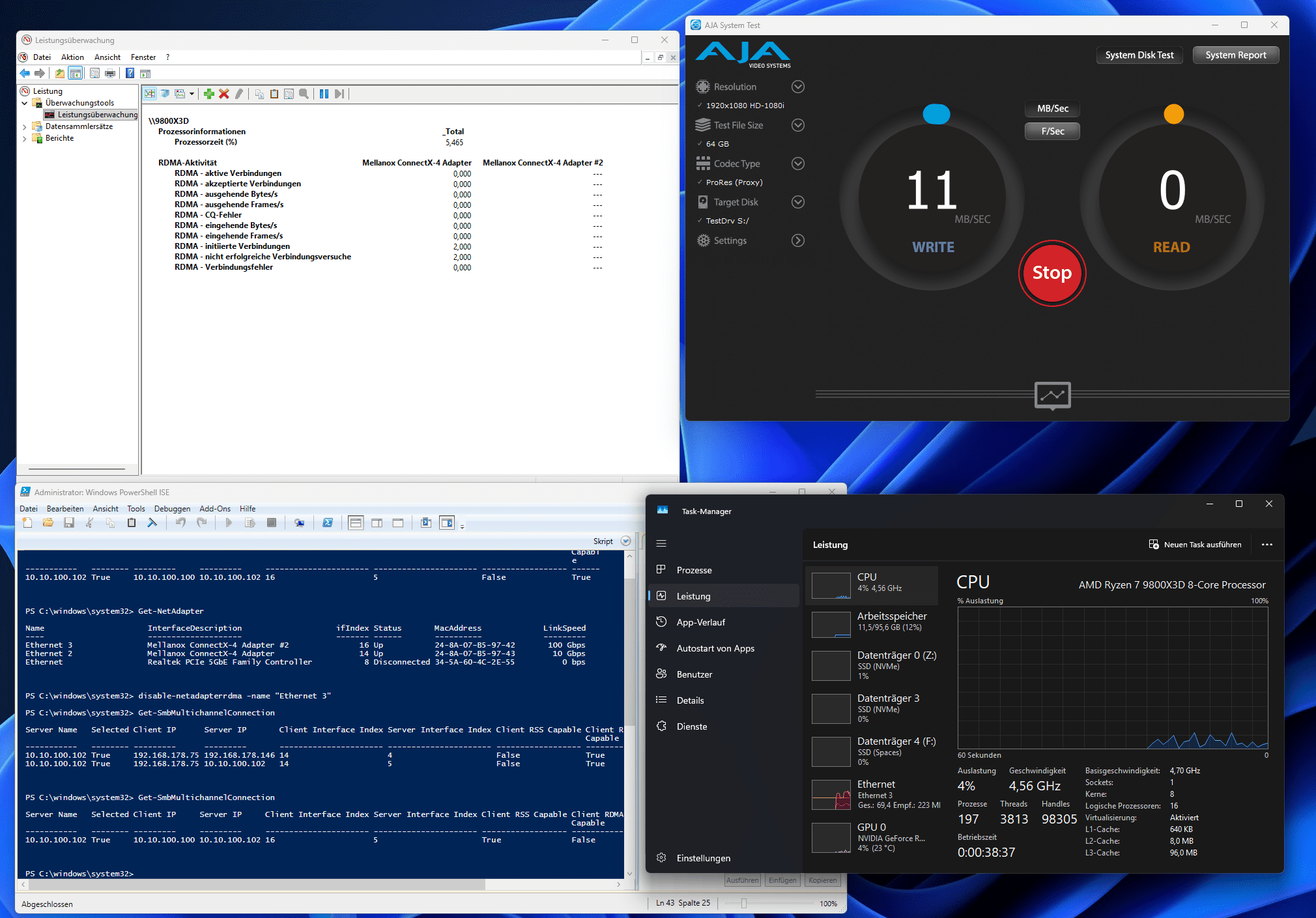

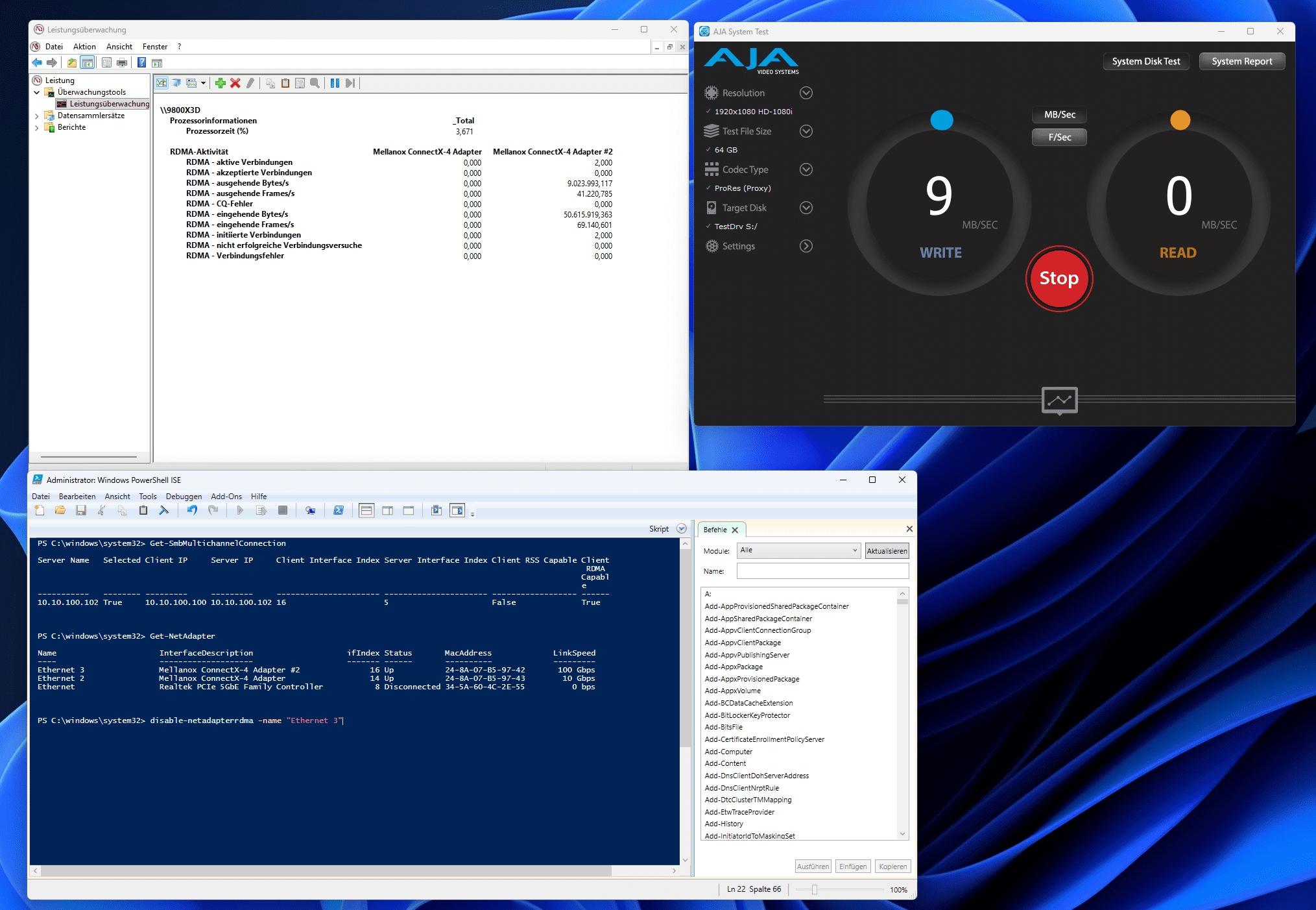

1. Run: AJA nativ auf'm Server
2. Run: AJA auf'm Client auf dem SMB-Share RDMA enabled:
Abgebrochen nach ein paar Minuten - da werde ich ja kahl und grau....
3. Run: AJA auf'm Client auf'm SMB-Share, RDMA disabled
Gleiches Bild wie unter 2.
Geschwindigkeitsunterschiede sind mit diesen Einstellungen nicht wirklich erkennbar und auch die CPU-Last ist selbst mit RDMA disabled nicht wirklich hoch. Muss mal andere Settings ausprobieren.

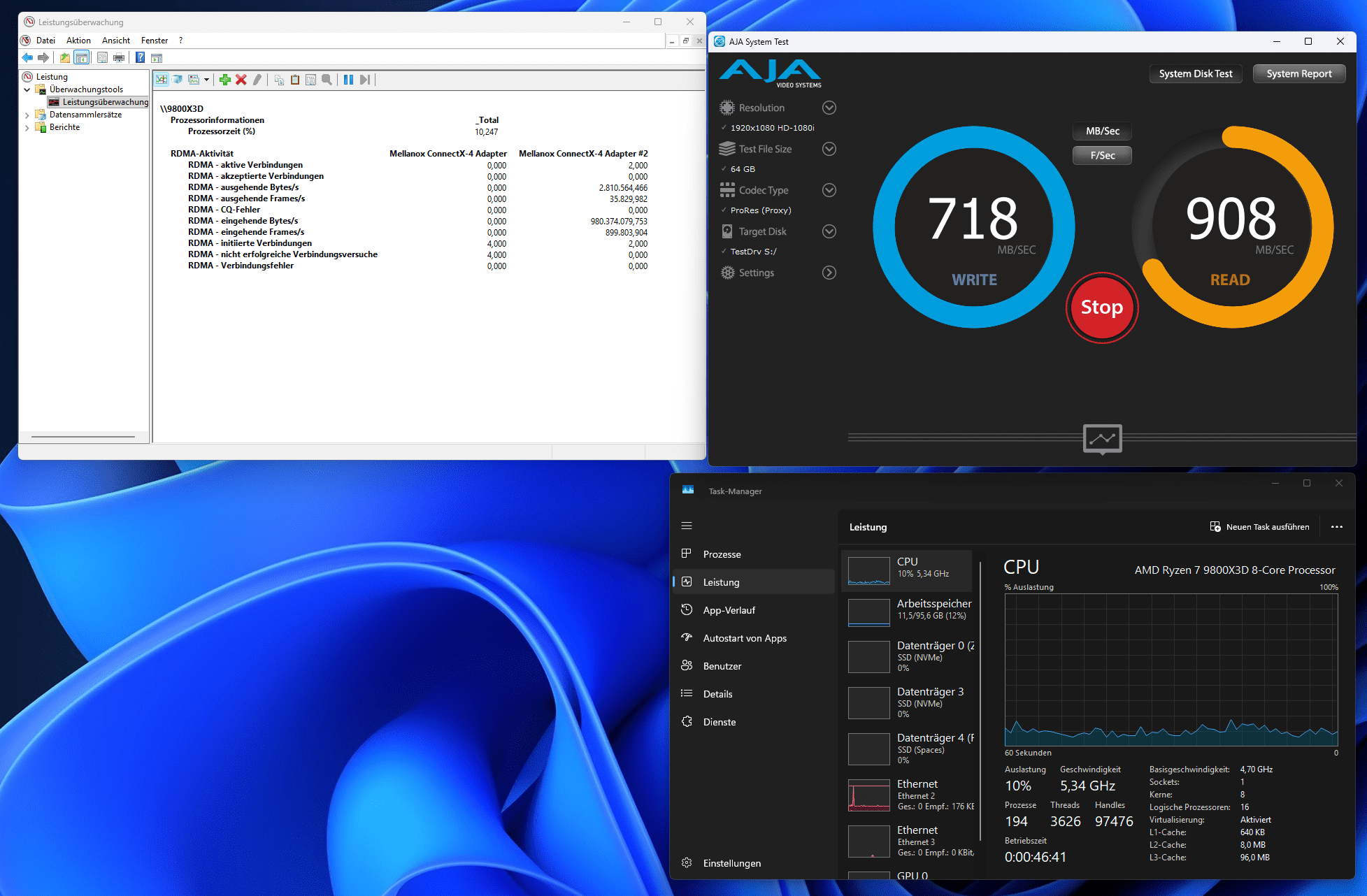

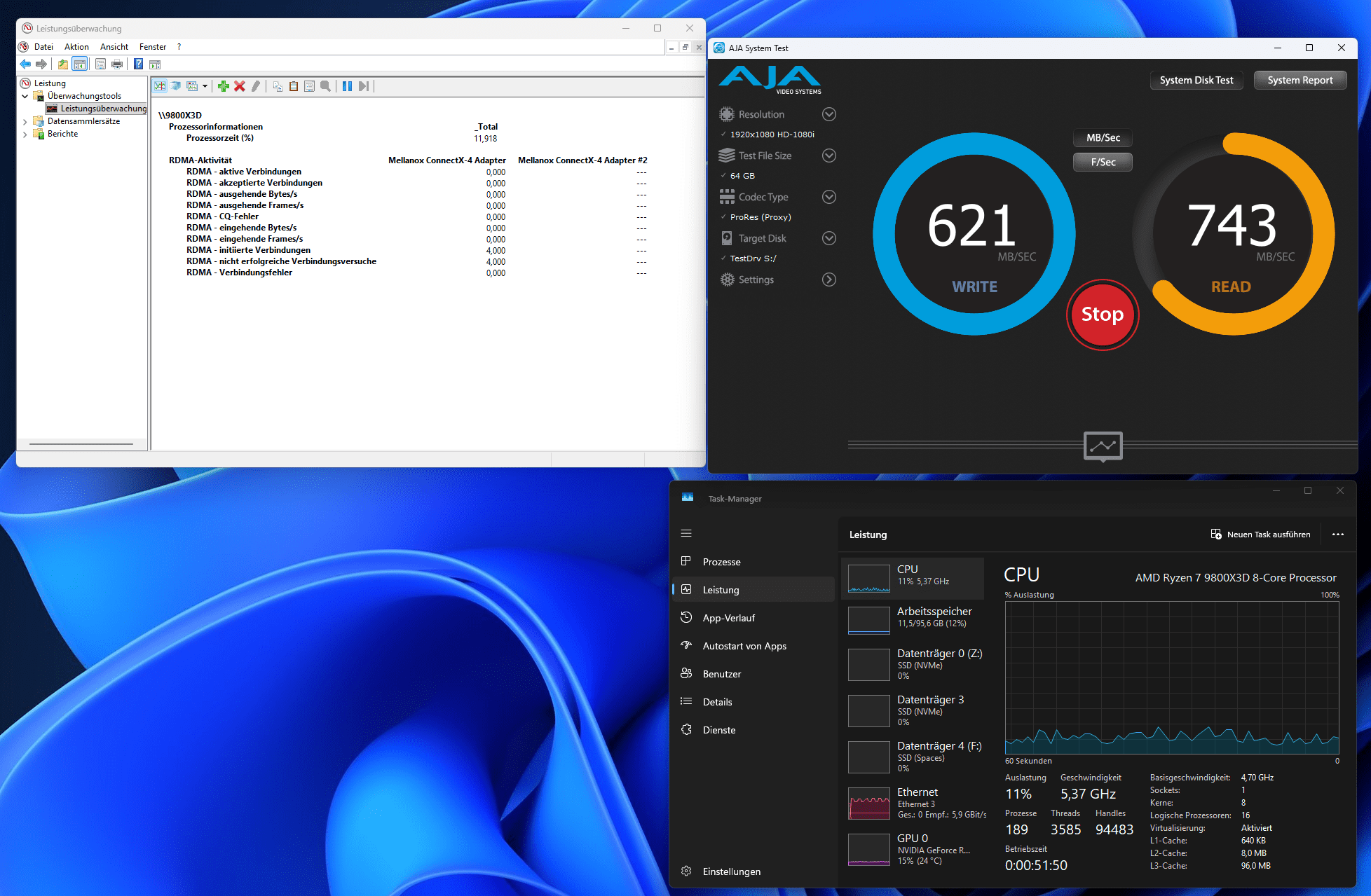

Gleiche Settings wie zuvor, diesmal nur Disk Test --> Single File
Auf'm Server:
RDMA on:
RDMA off:
Deutlich langsamer als nativ, ohne RDMA bisserl langsamer als mit und bisserl mehr CPU-Last.

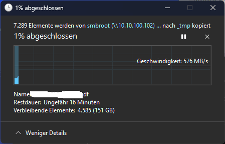

Ich hab mal gerade 150GB einen bunten Mix aus Office Docs kopiert. Da kommen bei kleineren Files durchaus ~300-500MB/s raus und bei einem großen File auch mal über 3GB/s (da sind wir dann schon nahe am Maximum des x4 Steckplatzes der ConnectX bzw. der m.2 auf Serverseite)...
