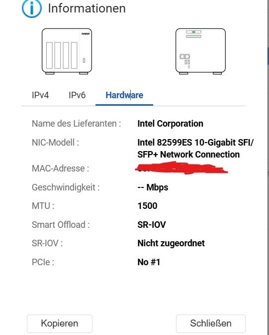

Nabend, weiß jemand eine günstige LP 10G SFP+ Karte die in einem Qnap TS-473A läuft?
QNAP selbst verbaut Broadcom bzw. Aquantia, das wäre am sichersten. Intel X520 gab es glaube ich auch.
Aber ob QNAP eventuell darüber hinaus irgendwas prüft, dass nur QNAP-Karten funktionieren, weiß ich nicht.
Am ehesten würde ich wohl einfach mal eine Aquantia probieren.
Ich hatte einmal testweise in meinem ehemaligen 873A eine Mellanox 2 oder 3 (weiss nicht mehr genau) verbaut, da hat die Karre nicht mehr gebootet. Ich brauche eine SFP+ Karte, die Aquantia sind 10GbaseT, das bringt mich so nicht weiter. Ich habe im Switch schon ein RJ45 Modul hängen, das wird Brutal warm. Da klebe ich die Tage einen Lüfter davor. Ich suche mal weiter.

Ich gugg was passiert, wenn die Karre bootet und die Karte erkannt wird alles tutti. Wenn nicht dann doch die 710 aber dann als Einzel Karte.

So nun habe ich bestellt 1 x Asus C100f SFP+ 1 x Asus C100 RJ45 1 x Intel X520-DA1 1 x 2m 10G SFP+ AOC OM3 MMF Aktiv-Glasfaserkabel. Die Kabel sind super, davon habe ich schon mehrere verbaut.
Die RJ45 Karte , da ich ja schon ein Modul im Switch sitzen habe, kann ich das gleich mit testen bzw dann gegen die Mellanox zuhause tauschen.
Die fehlenden LP bei den Asus wird noch ein Problem, aber da findet sich schon eine Lösung.
Hat keinen speziellen Hintergrund.
Erste Ergebnisse: Die Asus Karte C100f SFP, wird nicht erkannt. Die Intel X520-DA1 wird erkannt. Test noch nicht möglich, da mein Kabel noch nicht da ist.

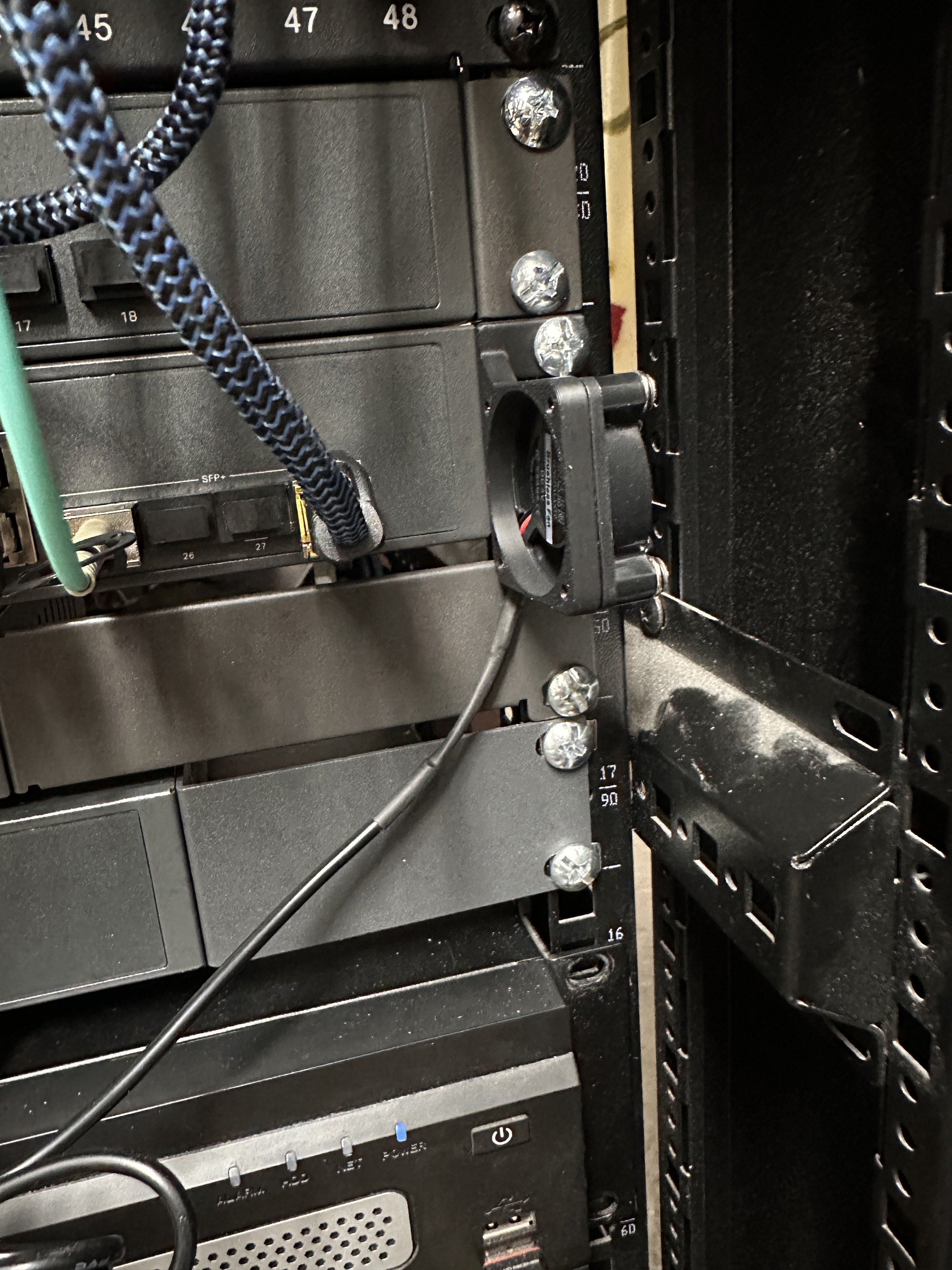

So passt alles 🙂
Lüftermod 👍
Dazu verwendet 40mm USB Lüfter und den 3D Druck https://www.thingiverse.com/thing:6579420
Ich habe noch ein Gitter aufgeschraubt, das wäre im Schrank aber nicht nötig gewesen.

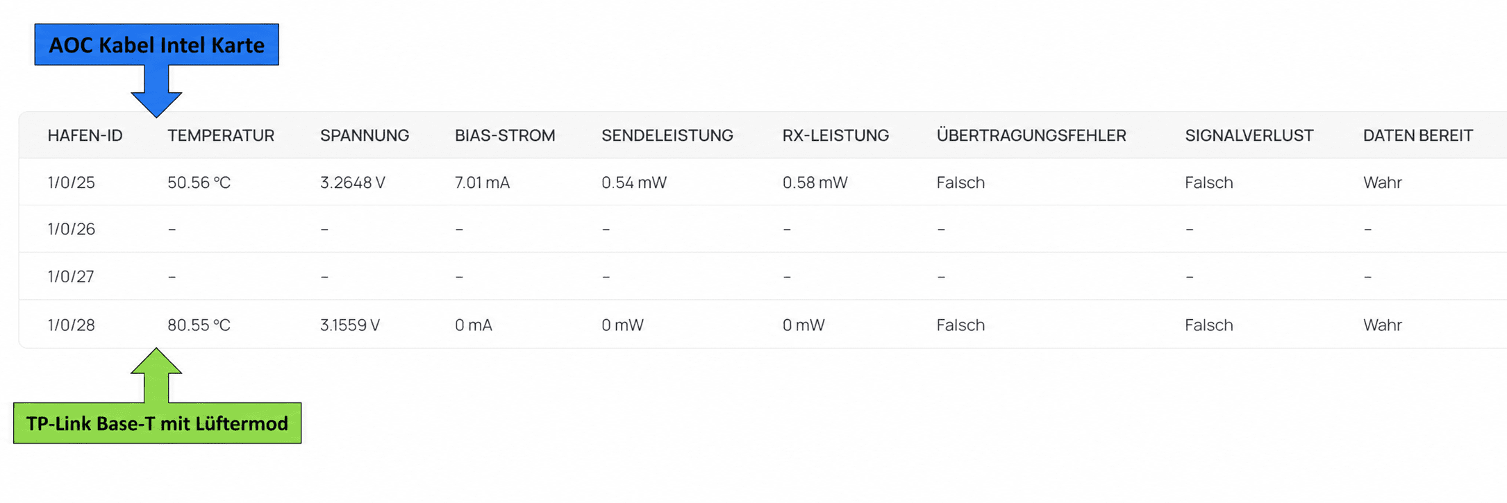

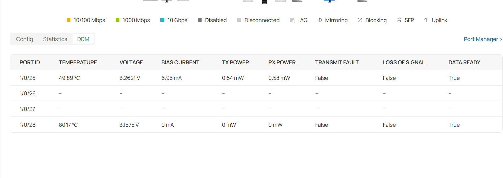

Temperatur hat sich so eingepegelt bei wenig Last. Ist der Lüfter aus, direkt hoch auf 91°C. Zuhause passt der Lüftermod nicht, da der Switch zu klein ist ^^ Da ist jetzt ein 120mm Lüfter per USB 5 Volt Adapter davor. Das kühlt gleich den POE und den 2.5g Switch. Leider kann ich da keine Temp auslesen.

Was ist das für ein 10GBaseT Modul, dass das so warm wird?
Kannst du den Lüfter IN den Switch verfrachten (dann ist er effektiver)?
Hatte ich bei meinen Mikrotiks so gemacht, noch einen säuselnden Noctua direkt neben das Mainboard mit den Modul-Sockeln.
Habe aktuell drei Stück nebeneinander im Keller, eins zeigt nix an, die anderen beiden:
Allerdings gehe ich davon aus, dass das TP-Link irgendwas mit Fahrenheit anzeigt oder rum spackt, Fehler hat der Link jedenfalls keine...

Ok, könnten doch 114 °C gewesen sein...
Habs jetzt gegen ein 10GTek ausgetauscht, leider haben die keine Temp-Infos...
@Weltherrscher das ist der gleiche wie bei Dir (TL-SM5310-T). Die werden sehr heiß. Die Umgebungstemperatur ist allerdings auch hoch.
