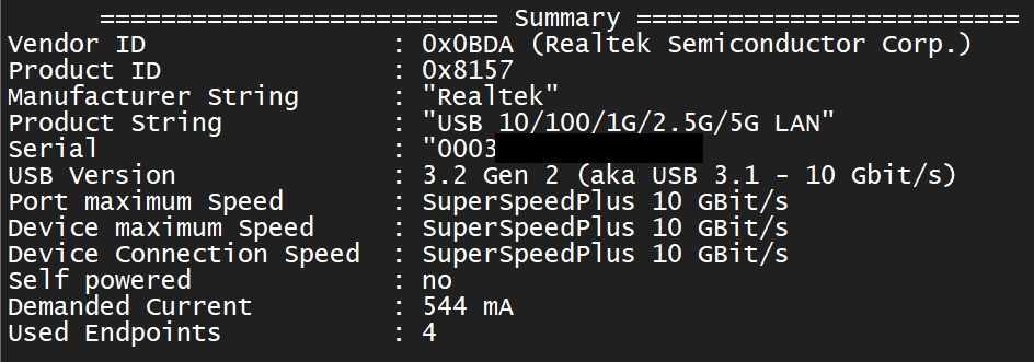

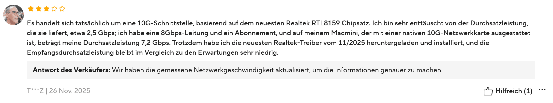

Den hier hab ich bestellt: https://de.aliexpress.com/item/1005010288966624.html
Würde aber inzwischen eher den Xikestor nehmen.
USB 10vs20 kann ich testen.

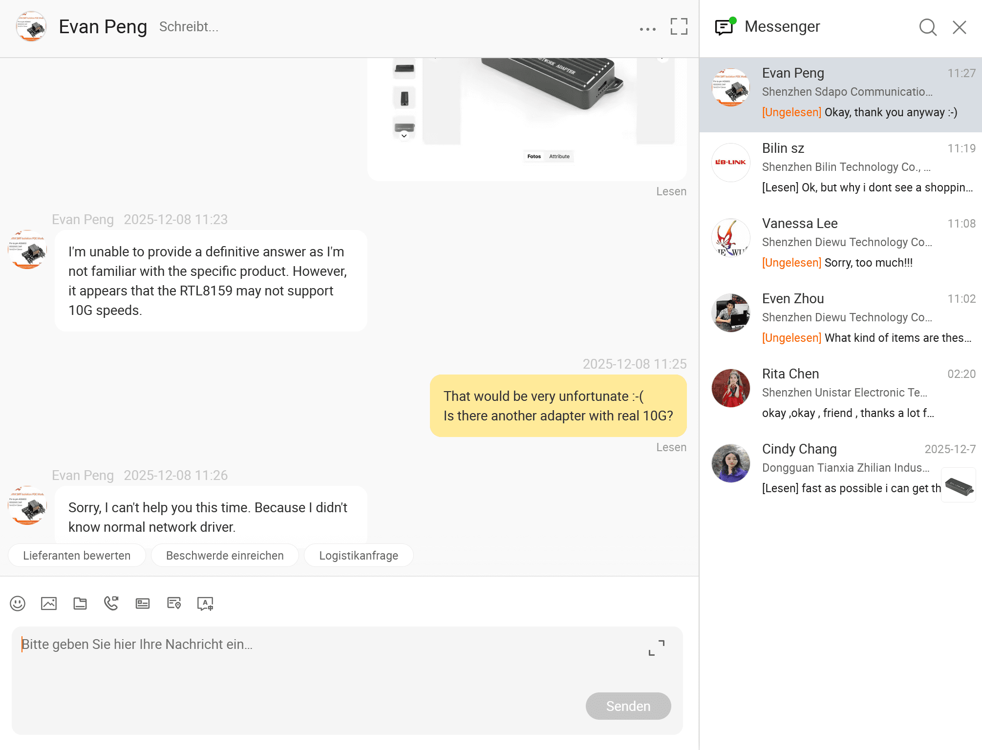

Zum Glück hat der Kauf nicht funktioniert gestern (wegen der EPR-Nummer)
Die Leute bei "Baba" wissen anscheinend nichts davon, dass dieser Adapter mit RTL8159 10G kann (sieht haargenau, wie deiner von Ali aus) :oops:
Ich warte daher erstmal ab, was dein Adapter so kann - oder auch nicht... 🙈
Laut Realtek-Seite ist RTL8159 aber 10G-fähig
Daher viel Glück ;)

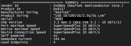

edit:
Das wird bei meinem 5G-Adapter ausgelesen (10G 🤡)

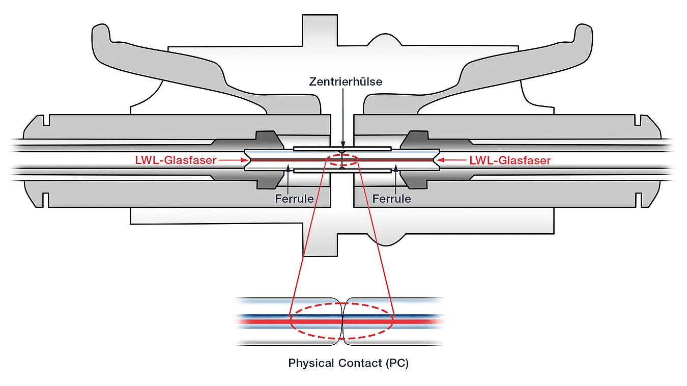

Sind 3 Kupplungen, Patchkabel-Kupplung-Verlegekabel-Kupplung-Patchkabel-Kupplung-Patchkabel. 8 Steckverbindungen.
In einer Kupplung gibt es nur eine Koppelstelle.
Wenn wir von einer normalen Kupplung (z.B. in einem Patchfeld) ausgehen, stoßen die beiden LC-Stecker der Patchkabel links und rechts direkt aufeinander. Das ist nichts anderes, als wenn du die beiden LC-Stecker so von Hand zusammenhältst. (fehlt halt an Präzision)
Die Kupplung selber ist nicht anderes als eine mechanische Koppelhilfe und hat keine optische Funktion, außer dass die Ferulen exakt ausgerichtet werden müssen.
So sieht das aus.
So ist das auch in einem Patchfeld wo richtige Verlegekabel verwendet werden.
Die Picktails sind am Ende auch nur mit einem LC-Stecker (oder welchem auch immer) ausgestattet, der in einer LC-Kupplung steckt.
Heißt also auch nur eine einfach Koppelstelle.
Also ist dein Aufbau wie folgt:
SFP-Patchkabel-"Verlegekabel"-Patchkabel-Patchkabel-SFP
Macht also 5 Koppelstellen.

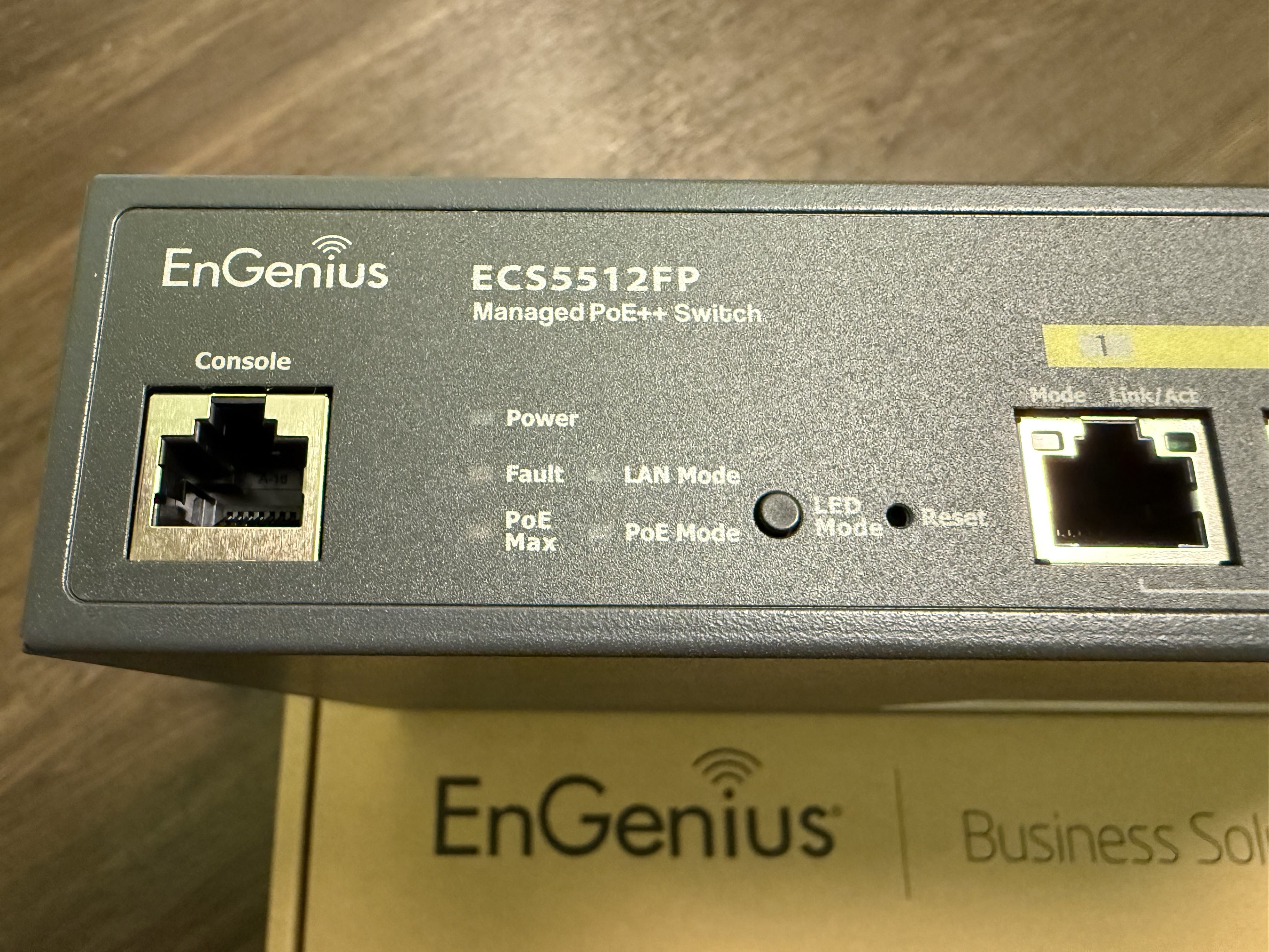

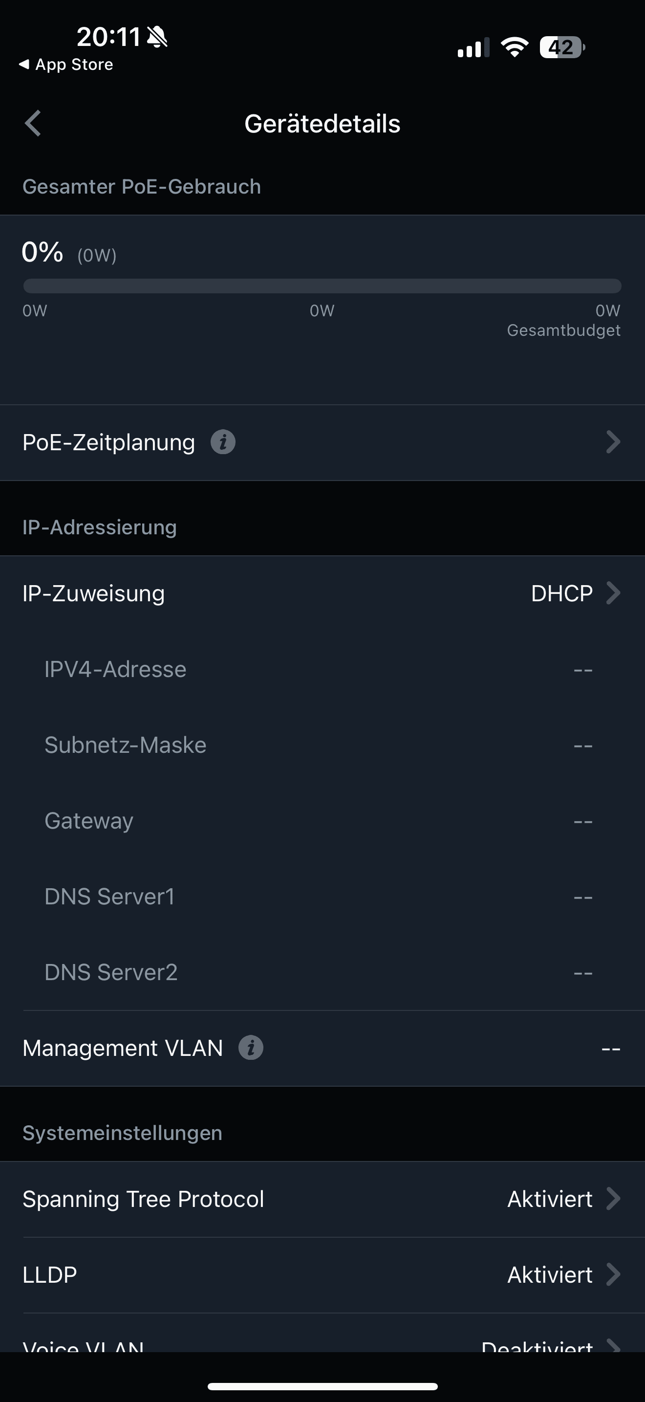

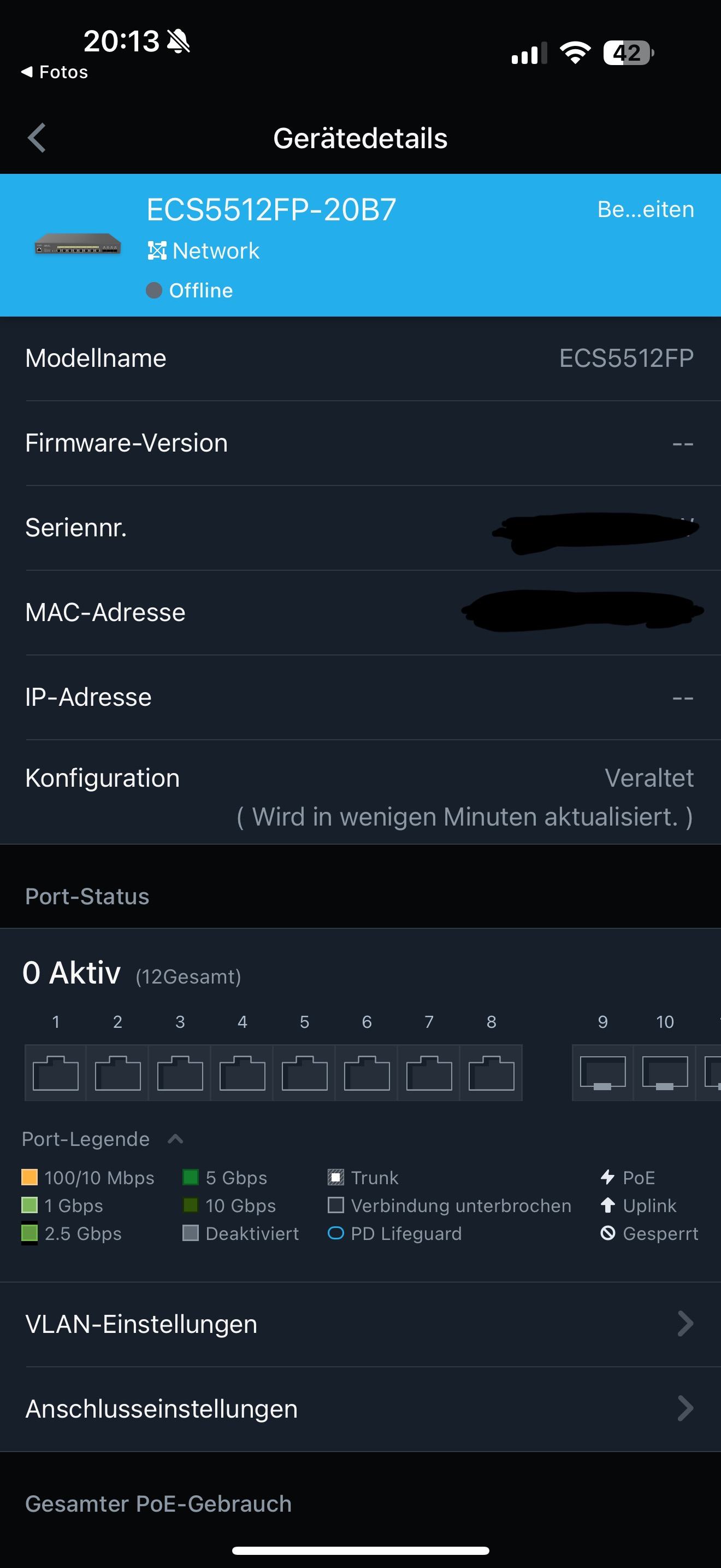

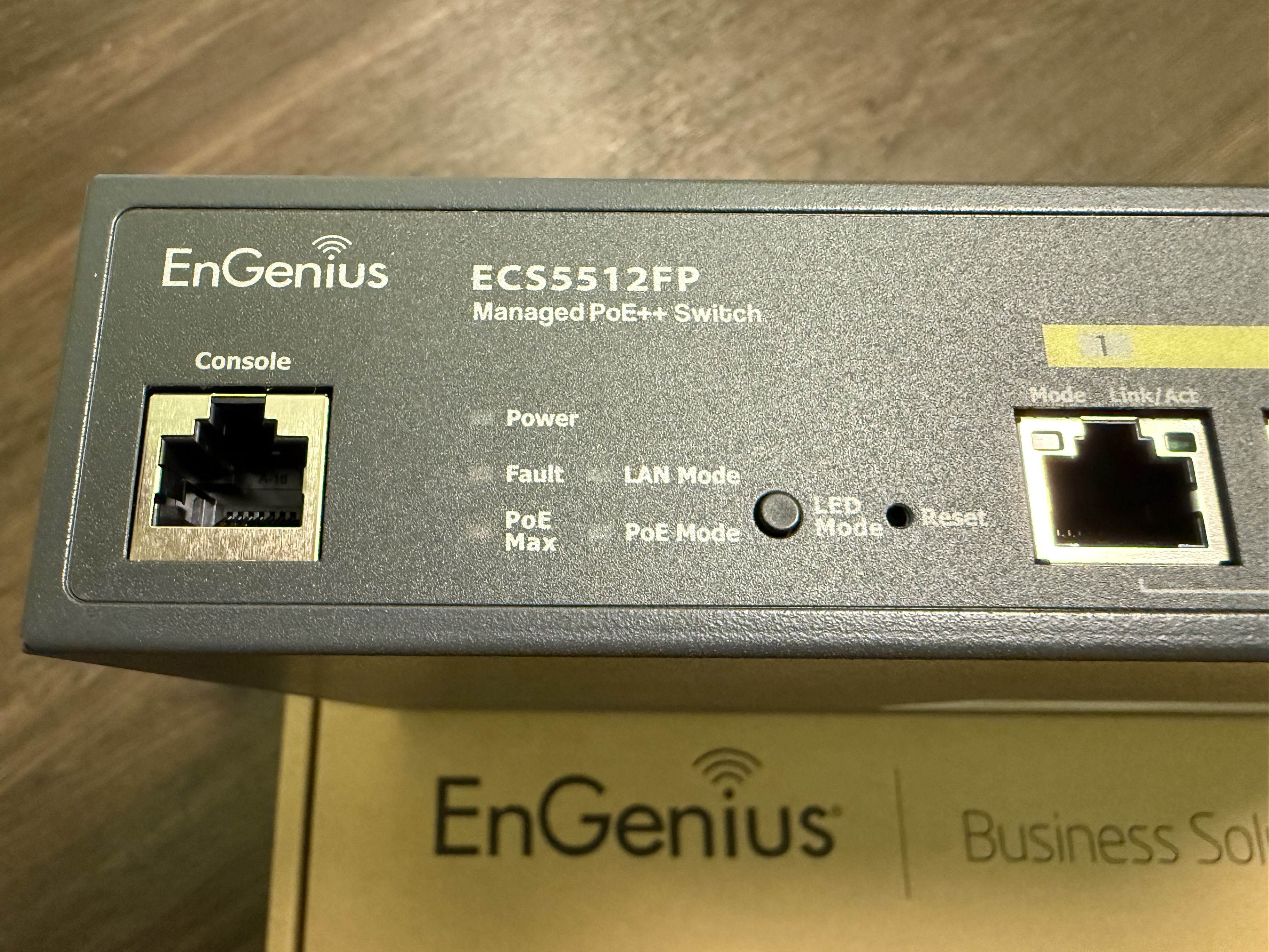

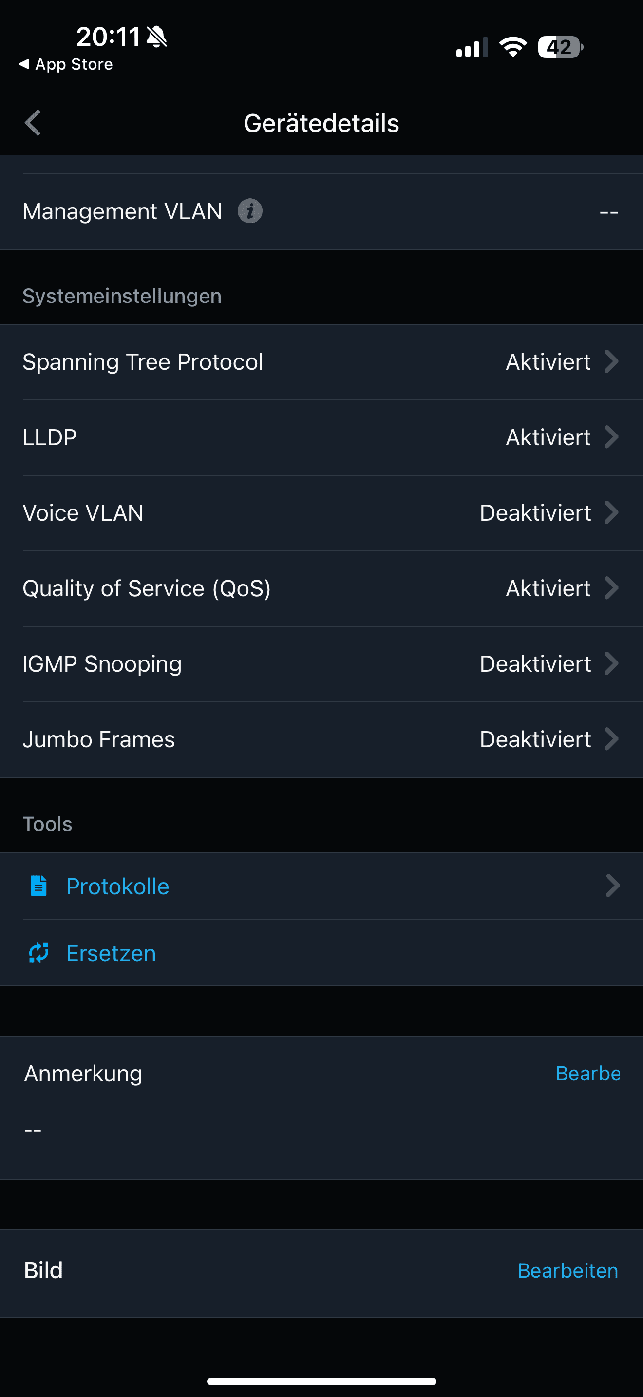

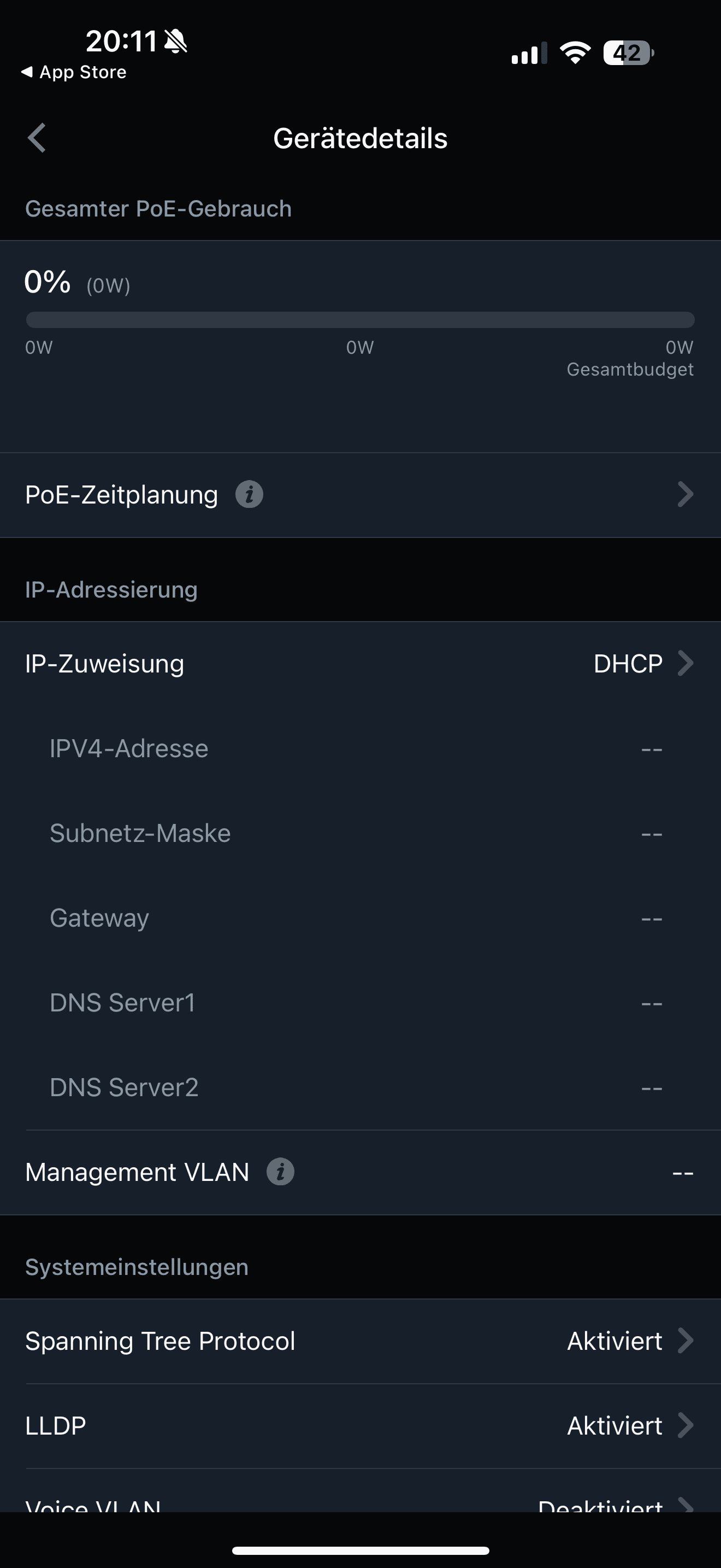

Das ist ein Business-Switch. Da säuselt nichts. Die Lüfter sind schon deutlich hörbar. Beim einschalten sind sie leise, dann werden sie kurz sehr laut, dann pendeln sie sich deutlich hörbar ein.
Ich weiß nicht welchen Anschluss die Lüfter haben und ob man sie einfach tauschen kann. Bisher habe ich immer Noctuas in meine Switche eingebaut und war damit zufrieden. Weil ich den Switch wahrscheinlich nicht behalten werde, will ich ihn nicht öffenen. Wer Interesse hat, kann mir schreiben und ihn zum EK haben. Der Preis ist ja zwischenzeiltich etwas gestiegen.
Goil - sollte frühestens nächste Woche kommen :)
Schon ein Klotz (vom Gewicht her - anders, als im Datasheet beschrieben(2,6kg) sind es >2,8kg :oops: ) und wesentlich wertiger (auch Boxing) als „XikeStore
Vielen Dank für den geilen Tipp @pumuckel (y)
edit:

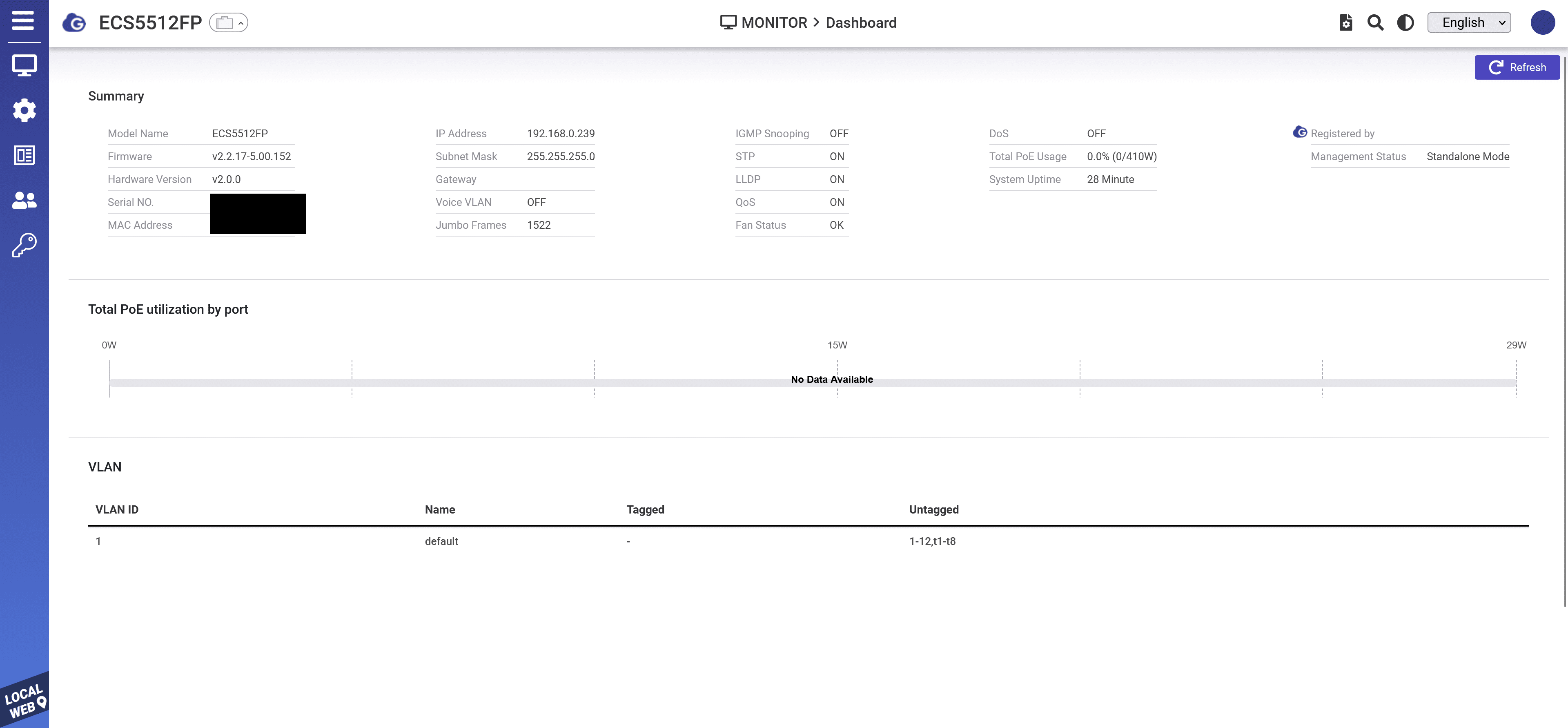

Switch hängt nur am Strom - sonst nichts angeschlossen = 24,0-24,5W *duck* 🙈 (mehr als doppelt soviel wie SKS8300 (RJ45-Modell) und ca 3 mal soviel wie SKS8310 (SFP+Modell)
Mit 1x 10G (RJ45) = 27W
Geräuschpegel der 3 Lüfter = deutlich lauter als SKS8300 und SKS8310 (<— am Leisesten). Standort im Arbeits- oder Schlafzimmer - auf keinen Fall
„Business Solutions“ = Business-Lautstärke und Business-Verbrauch :fresse:
Bootzeit ist deutlich länger als bei beiden XikeStore

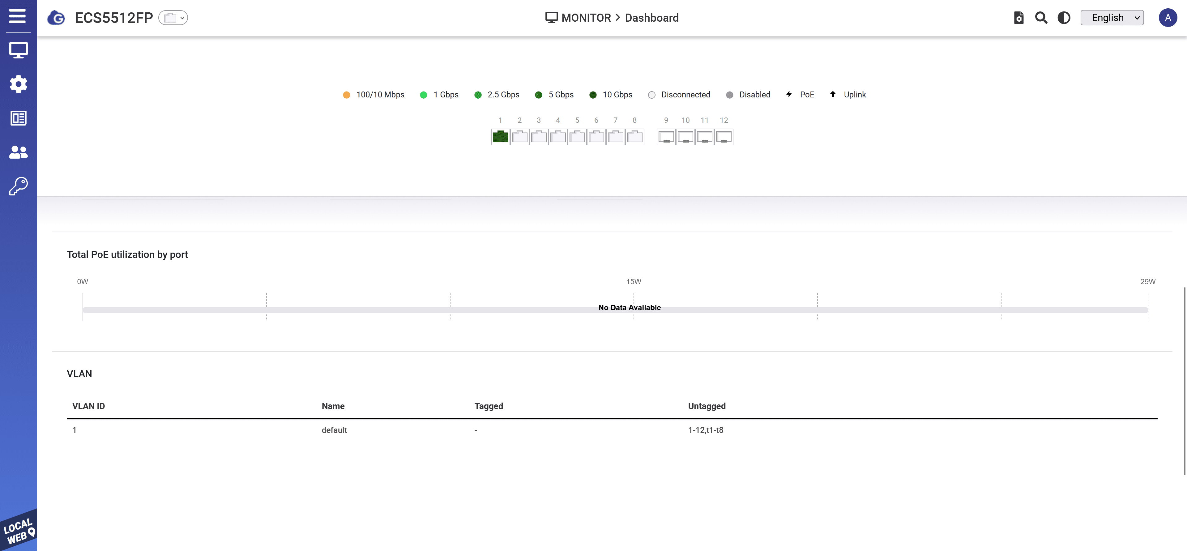

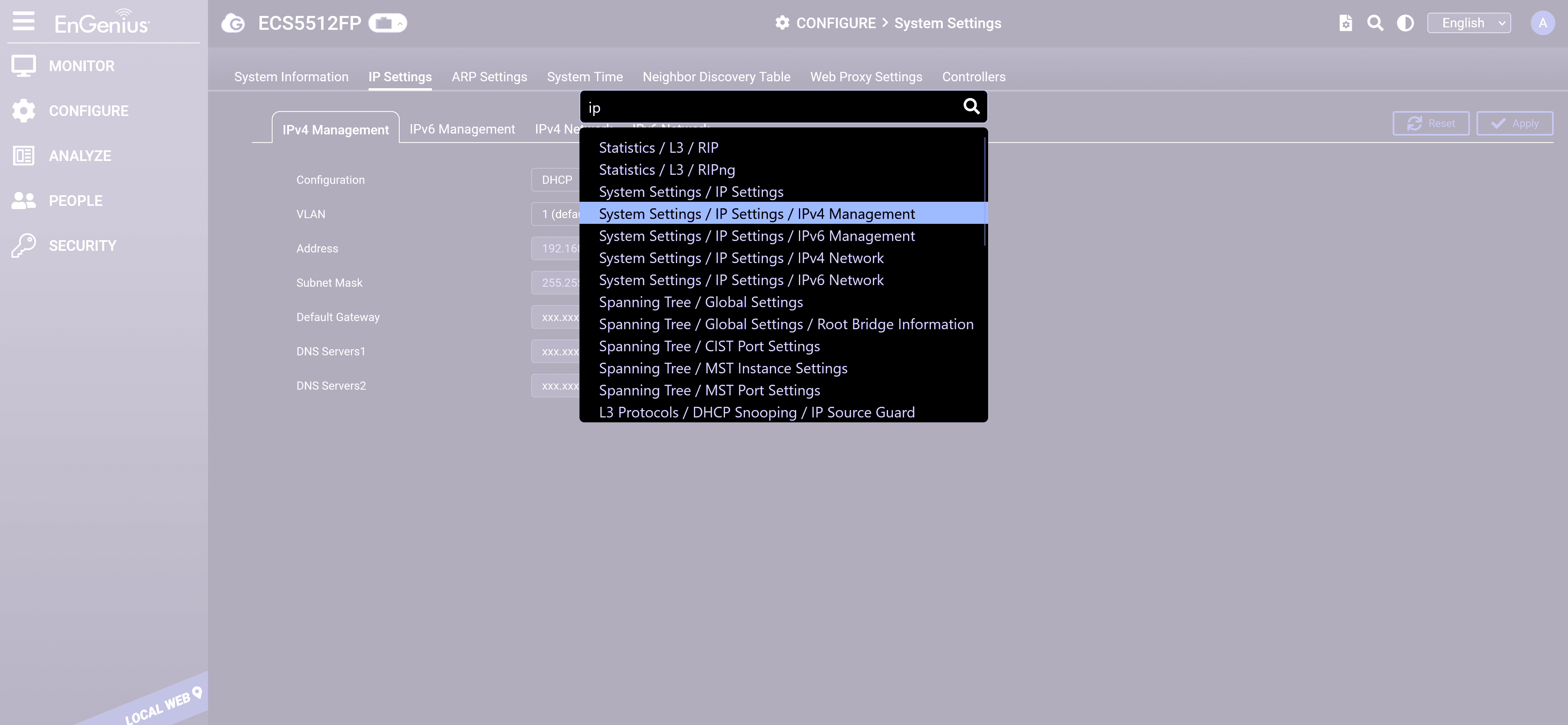

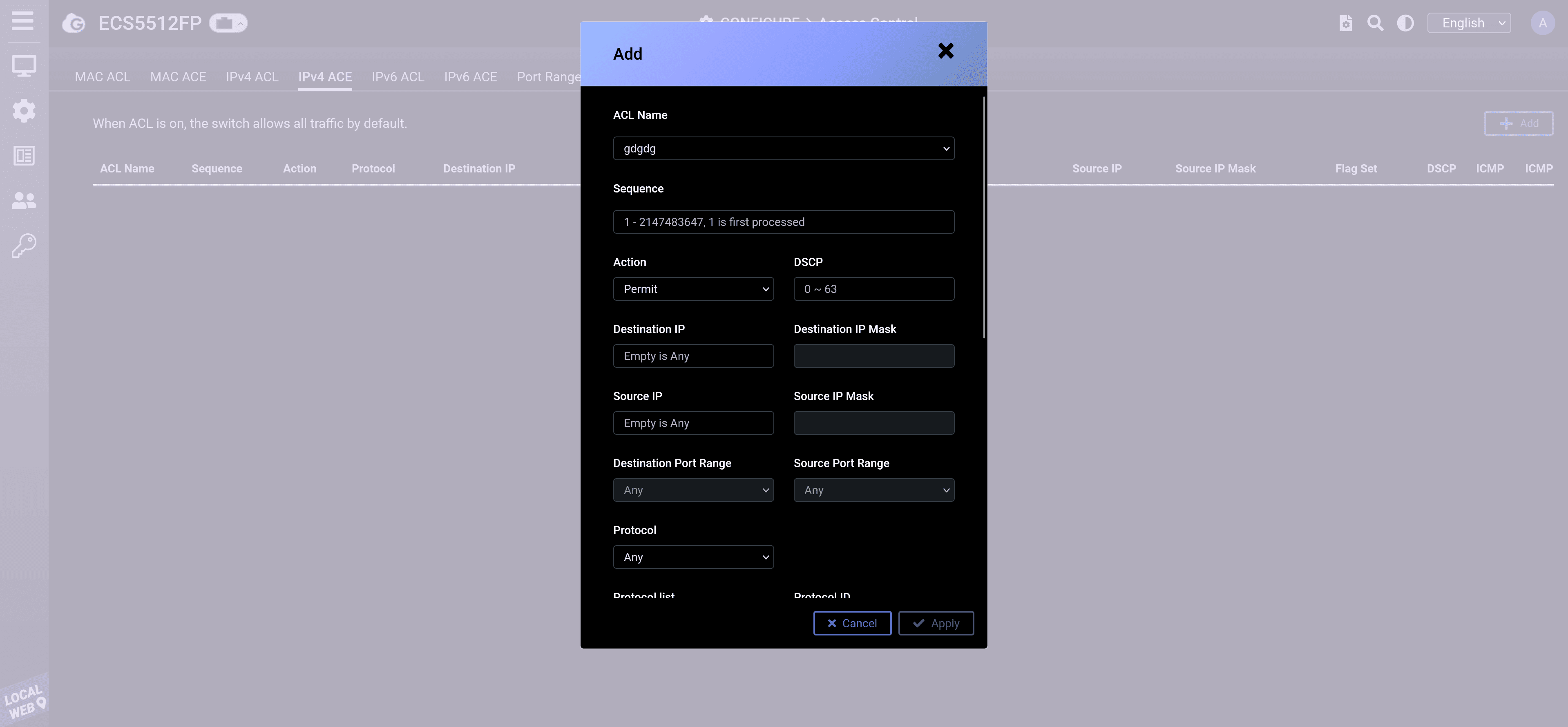

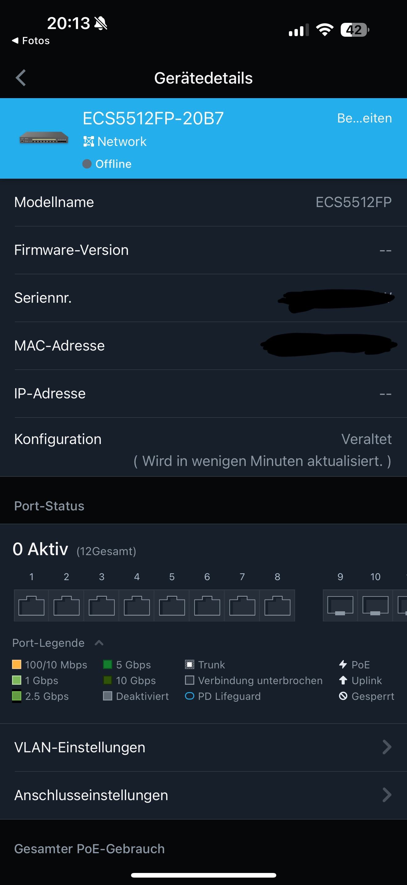

Das Web-Interface gefällt mir echt gut (insbesondere die kleine Übersicht, was, wo drin steckt) und ist wesentlich flotter, als bei XikeStore
Die "hüpfenden Balken" (bei Loading) erinnern mich an "UNRAID" :d

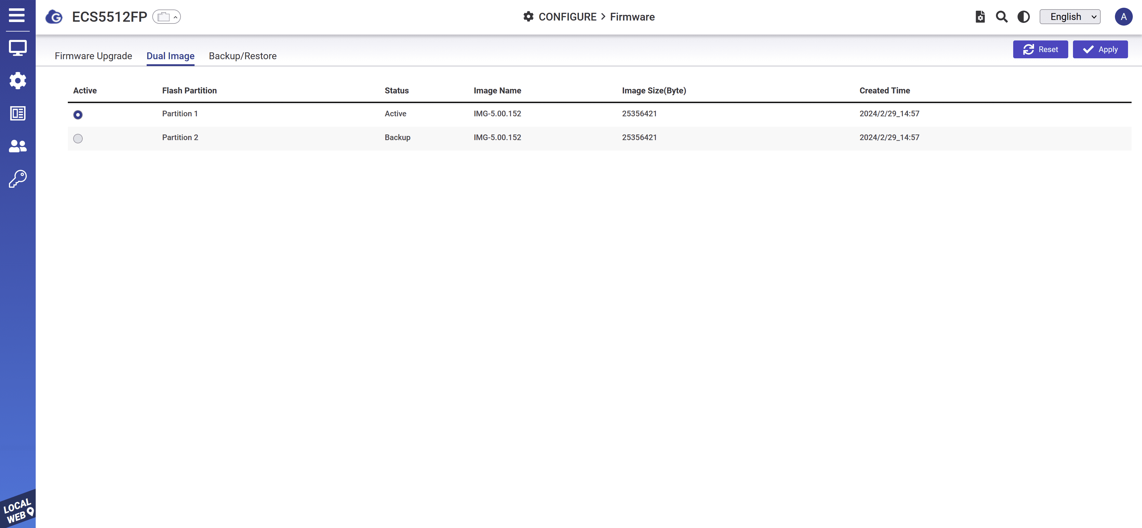

Dual-BIOS - sehr nett :)
Die App gefällt mir auch (y) (nur der Idle-Verbrauch und Lautstärke nicht)

@Dwayne_Johnson Ja, ich habe den Switch auch bestellt. Bei mir ist EEE aktiviert. Vielleicht ist der Berbrauch daruch ein wenig niedriger. Oder hast du es auch aktiviert? Ich habe auch die neueste Firmware installiert.
Ansonsten kann ich deine Eindrücke bestätigen. Die Oberfläche sieht gut aus. Kein Vergleich zu meinen altern Netgear-Kisten mit Interface im 90er Look.

btw:
Sobald der Switch einmal online mit der App ist, kann ich über den Browser nicht mehr ins Gerät. Ich gebe die mit DHCP vergebene IP ein, aber das PW, das zuvor ging, geht nicht mehr, sobald ich über die App zugreife. Ist das normal?
Es funktioniert auch nicht, wenn ich von DHCP auf statisch 192.168.0.239 (Default-IP des Switches) zurückstelle.
Gibts bei dem Switch evtl ne ‚andere‘ Stelle an der man die mgmt IP eintragen kann? So Enterprise Switche sind da etwas ‚eigen‘ und nicht mit nem Consumer-Mopped zu vergleichen.
Bin nicht "firm" mit managed Switches...
Gibts dafür nen spezifischen Begriff? Der Switch hat eine Suche - vielleicht finde ich es darüber
Hast du IP4/6-Management gemeint?
Kann ja nicht sein, wenn ich nur ein einziges Mal "online" (via App) war, dass ein Zugriff über Browser nicht mehr geht
Wie gesagt, könnte ich mich zwar anmelden, aber das vergebene PW geht um´s Verrecken nicht mehr. Wie wenn das PW "verbrannt" wäre
Ich würde gerne Beides (via App und via Browser) nutzen. Meinetwegen "entweder oder", falls Beides nicht gleichzeitig geht
Bin gespannt, wie @craxity damit umgeht
Ja gibts, hab meine 2 heue auch bekommen.
