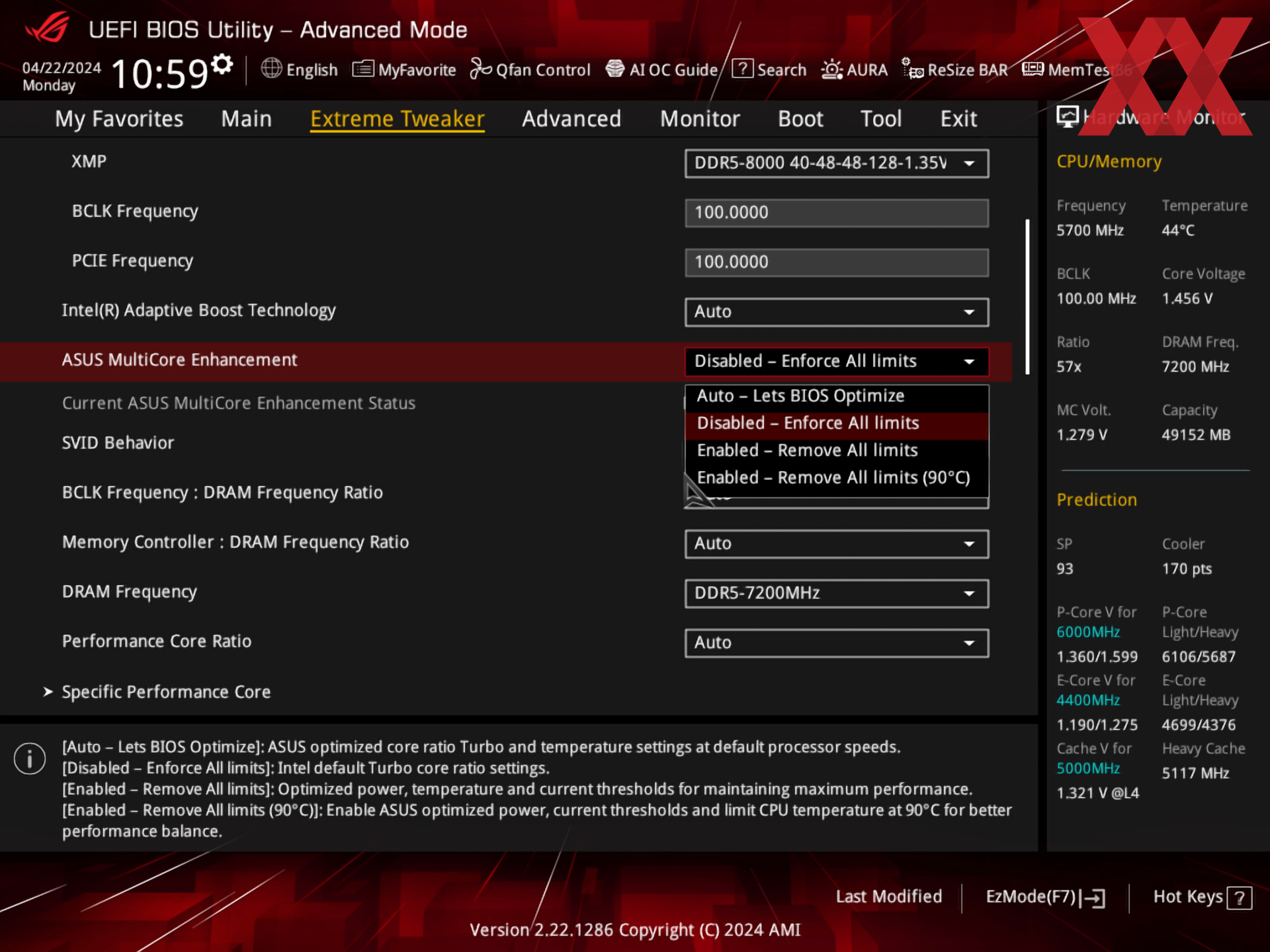

Zum Wochenende hat ASUS ein BIOS-Update für seine Mainboards mit Z790- und B760-Chipsatz veröffentlicht, in dem ein "Intel Baseline Profile" eingeführt wird. Beschrieben ist dieses im Changelog wie folgt:

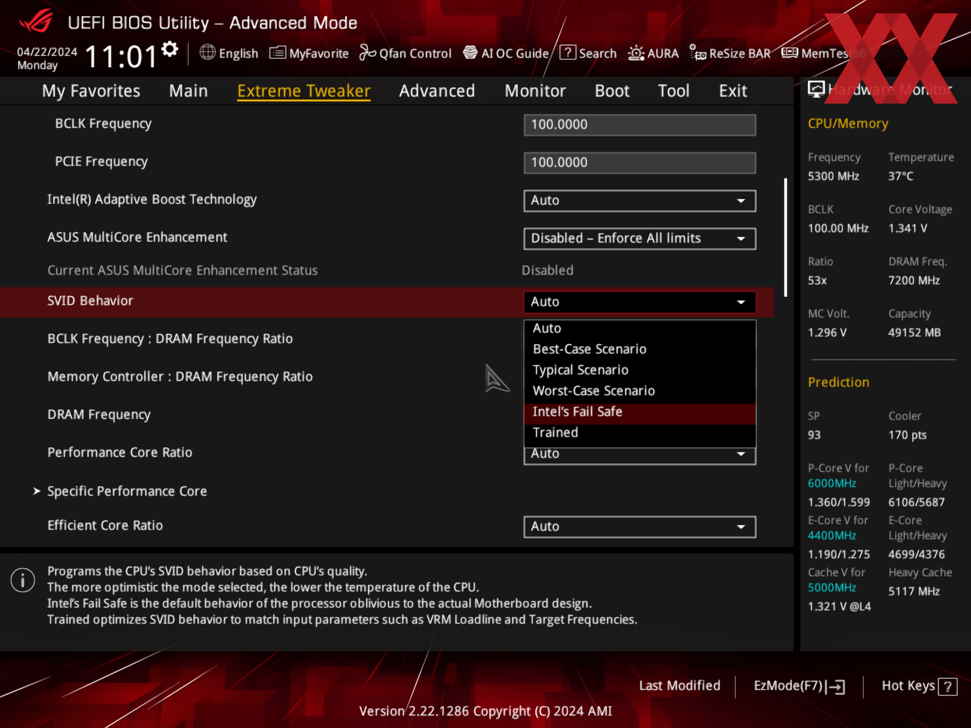

Wird das Profil geladen, verwendet Intel für die Core-Prozessoren der 13. und 14. Generation ein absolutes Basisprofil, welches sich an alle von Intel vorgegebenen Limits hält. Dazu muss die Option "ASUS MultiCore Enhancement" im BIOS auf "Disabled - Enforce all limits" gestellt werden. Außerdem muss im Punkt "SVID Behavior" die Option "Intels Fail Safe" ausgewählt werden, um alle Limits auf Intels Vorgaben einzustellen.
Wir haben uns daher ein ASUS ROG Maximus Z790 Apex zusammen mit einem Core i9-14900K geschnappt und einmal untersucht, welchen Unterschied es macht, wenn man dem Mainboard freien Lauf lässt, oder eben die Limits durchsetzt. Folgende Einstellungen wurden dabei verwendet:
- BIOS 2002: ASUS MultiCore Enhancement: Auto (Intel Core i9-14900K (PL1=253 W / PL2=4095 W) und DDR5-7800 CL36-46-46-115-161)
- BIOS 2202: ASUS MultiCore Enhancement: Enforce all Limits & Intels Fail Safe (Intel Core i9-14900K (PL1=253 W / PL2=253 W) und DDR5-7800 CL36-46-46-115-161

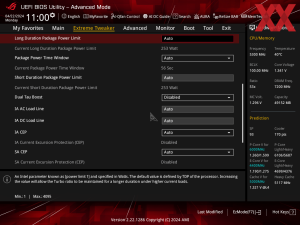

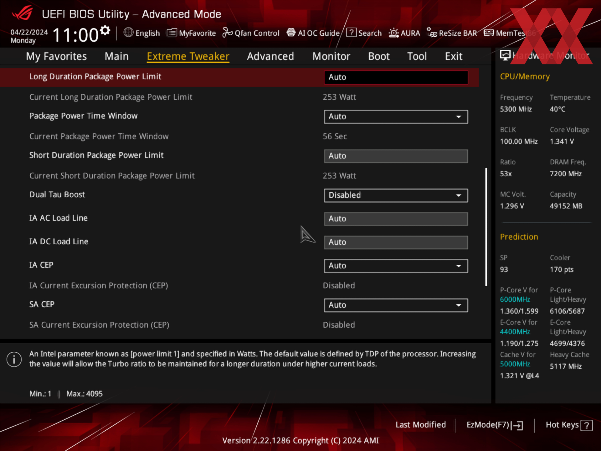

Theoretisch hätte man die Werte aus dem ursprünglichen Test des Core i9-14900K nehmen können, da wir auch hier mit und ohne den Vorgaben von Intel hinsichtlich der Power-Limits getestet hatten. Wir wollten jedoch auf Basis eines aktuelleren BIOS arbeiten, um uns den Unterschied zu den "Intels Fail Safe"-Einstellungen anschauen zu können. Neben den Power-Limits wird nicht ganz klar, welche weiteren Limits ASUS hier einführt – vor allem hinsichtlich der Ströme, die zum Prozessor fließen können. Eine entsprechende Anfrage dazu läuft bei ASUS.
