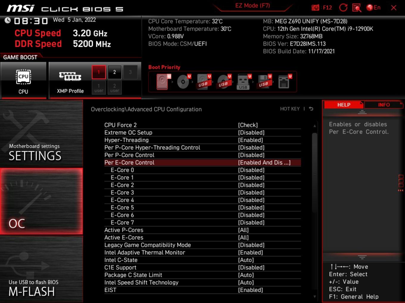

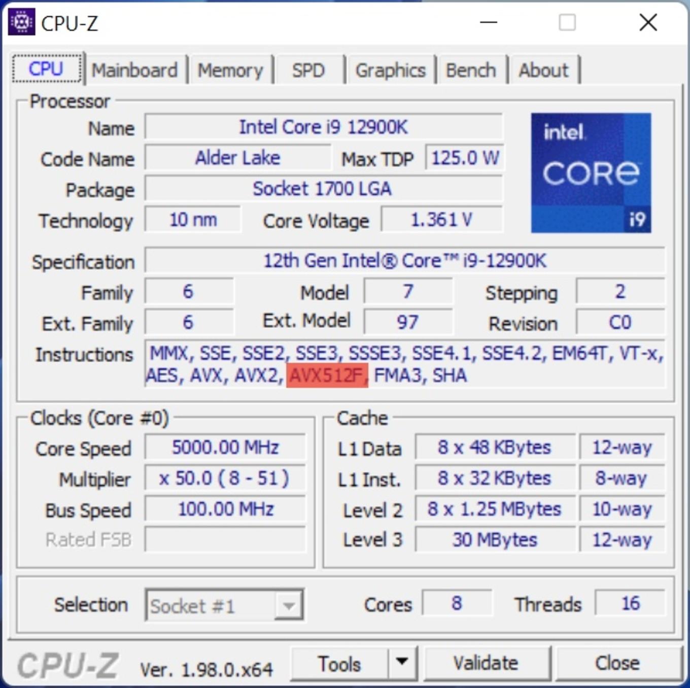

Fakt ist: AVX-512 konnte bisher aktiviert werden. Für den Test der Alder-Lake-Prozessoren haben wir ein ASUS ROG Maximus Z690 Hero verwendet, das mit der BIOS-Version 0702 ausgestattet war. Werden hier die Efficiency-Kerne im BIOS deaktiviert, wird AVX-512 für die Performance-Kerne aktiv. In einigen Benchmarks und Messungen konnte der Core i9-12900K dann mit AVX-512 arbeiten. Zwischenzeitlich haben wir auch ein MSI Z690 Unify verwendet, welches mit der BIOS-Version 1.13 ebenfalls eine Aktivierung von AVX-512 ermöglicht. Dazu müssen in "Advanced CPU Configuration" die "Per E-Core Control" deaktiviert, bzw. alle E-Kerne deaktiviert werden. In den Overclocking-Optionen kann der "AVX-512 Support" dann aktiviert werden.
CPU-Z zeigt die Unterstützung der AVX-512-Befehlssätze an:

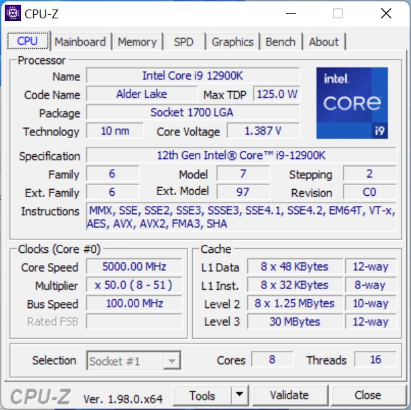

In Vorbereitung auf den Core i5-12400, der uns heute erreichen soll, haben wir ein neues BIOS installiert. Die Version 1.21 bietet noch die gleichen Funktionen im BIOS – wir können also weiterhin die Efficiency-Kerne deaktivieren und AVX-512 aktivieren, aber nach dem Boot zeigt sich, dass die AVX-512-Befehlssätze nicht verfügbar sind:
Mit dem BIOS-Update wird die Microcode-Version von 15 auf 18 angehoben. Über den Microcode scheint Intel die Sperre für AVX-512 einzubauen. Für das ASUS ROG Maximus Z690 haben wir beim aktuellsten BIOS 0811 noch feststellen können, dass die Methode zur Aktivierung von AVX-512 noch immer funktioniert. Laut ASUS ist die BIOS-Version 0811 kompatibel zur kompletten Alder-Lake-Produktpalette.

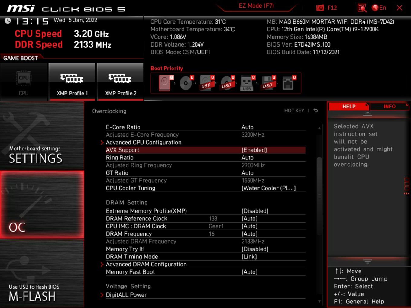

AVX-512 auf B660 gar nicht erst möglich
Im Rahmen unseres Tests des MSI MAG B660M MORTAR WIFI DDR4 haben wir natürlich auch versucht, AVX-512 auf dieser Plattform zu aktiveren. Die BIOS-Optionen zur Deaktivierung der Efficiency-Kerne und zur Aktivierung von AVX-512 fehlen jedoch komplett. Nur einzelne Kerne können deaktiviert werden, es muss allerdings jeweils immer einer aktiv bleiben. Somit ist es hier zumindest für die bisherigen Alder-Lake-Prozessoren mit Efficiency-Kernen nicht möglich, ein AVX-512 zu aktivieren. Ob dies mit den Modellen gänzlich ohne E-Kerne auch der Fall ist, bleibt abzuwarten.
