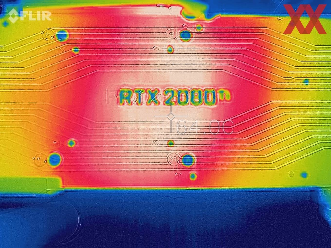

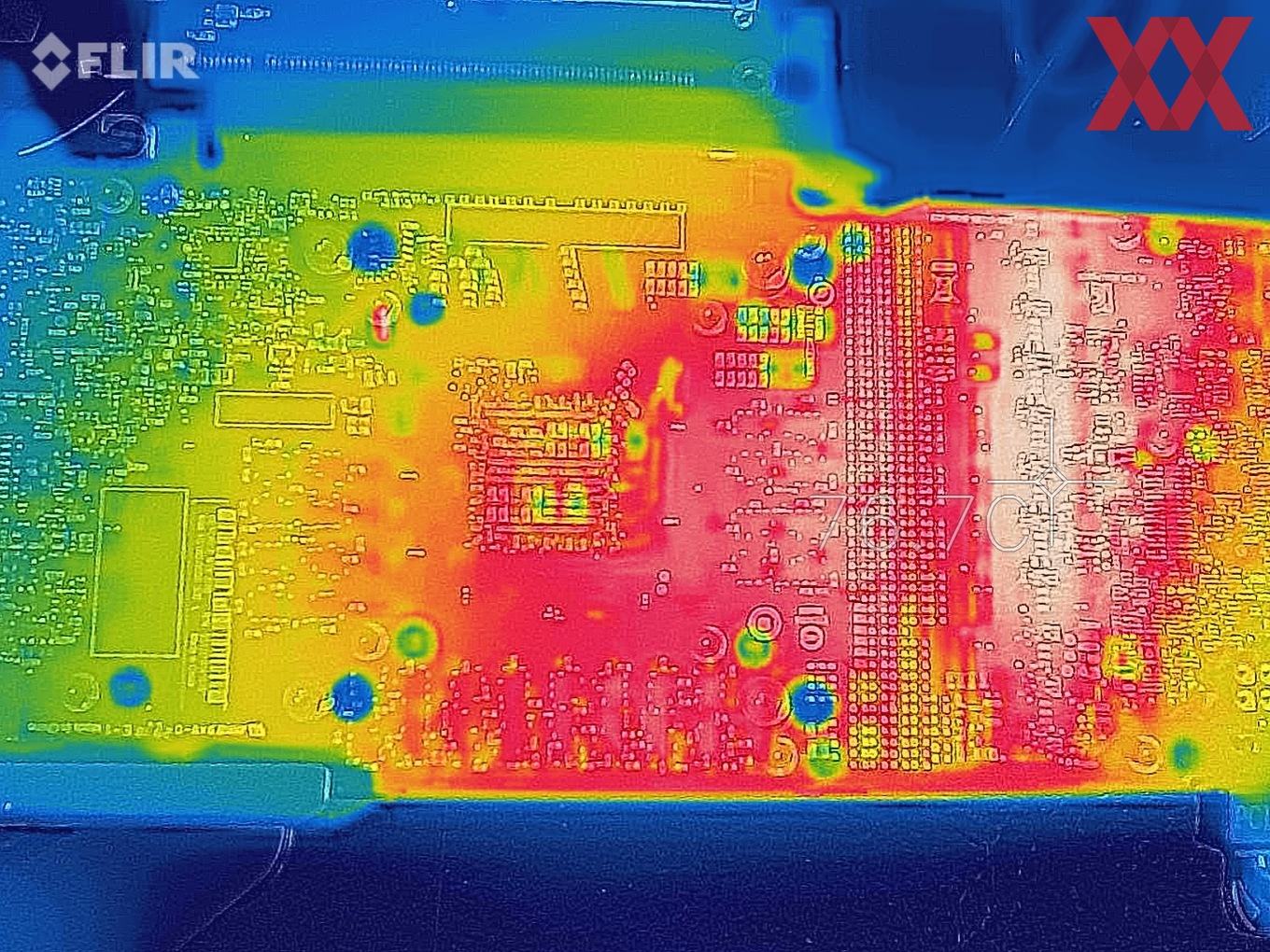

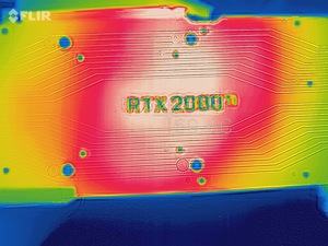

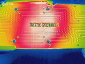

Zunächst einmal haben wir ein paar Messungen mit einer Wärmebildkamera gemacht und die Karte dazu einmal mit Standard-Takt und einmal übertaktet betrieben.
100 % Power-Limit, GPU-Boost bei etwa 1.850 MHz, GDDR6 auf 1.750 MHz: Hier wird der Bereich rückseitig der Speicherchips zwischen 73 und 74 °C warm.
123 % Power-Limit, GPU-Boost bei 2.000 MHz und GDDR6 auf 1.950 MHz: Der Bereich rückseitig der Speicherchips in direkter Linie zu den Spannungsphasen (von der GPU ausgehend) wird um 5 °C wärmer und liegt nun bei 78 bis 79 °C.

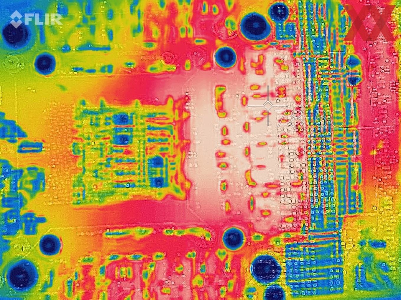

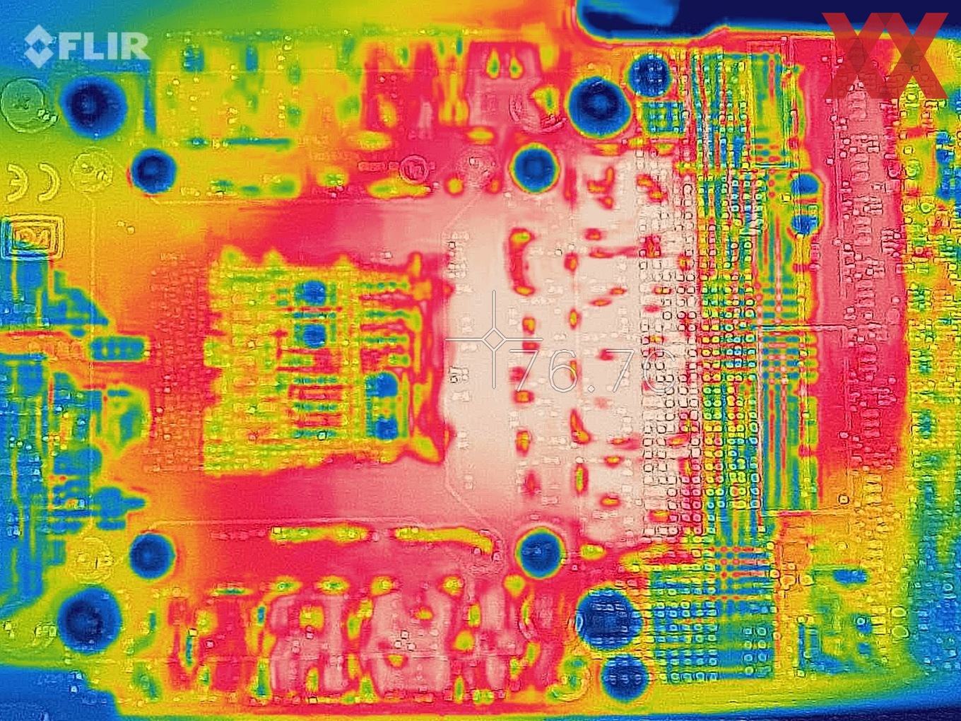

In jedem Fall auffällig ist das wärmere PCB an den Stellen, wo vermeintlich die Leiterbahnen der Spannungsphasen verlaufen. Also nicht nur rückseitige der Speicherchips sieht man Hotspots, sondern diese decken sich mit den Bereichen, worüber die Versorgung der GPU verläuft. Links der GPU kann man ebenfalls schmale Bereiche sehen, der wärmer werden. Hier verläuft die Versorgung der sechs Spannungsphasen, die sich auf der anderen Seite der GPU befinden.
Dies sind nun alles keine neuen Erkenntnisse, bestätigt aber zumindest das, was bisher teilweise vermutet und von TomsHardware auch gemessen wurde. Einige der Chips werden wohl sehr warm, ob zu warm können wir aber nicht sagen. Ausgelegt sind die GDDR6-Chips von Micron für eine Betriebstemperatur von bis zu 95 °C. Ob wir direkt an den Chips gemessen an diese 95 °C kommen, wird sich noch zeigen.

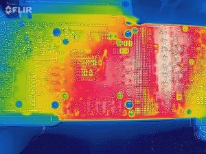

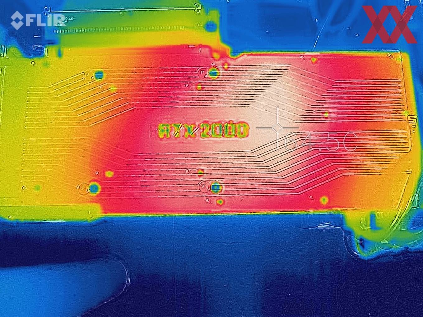

Nun sind Messungen mit demontierter Backplate auf der Rückseite des PCBs zwar eine Möglichkeit mittels einer Wärmebildkamera zu arbeiten, allerdings kann eine Backplate auch eine Unterstützung bei der Abführung der Wärme sein. Entsprechend verwendet NVIDIA auch Wärmeleitpads zwischen dem PCB und der Backplate.
Oben sind noch einmal zwei Wärmebilder mit Backplate zu sehen, welche den Temperaturunterschied an den Oberflächen des PCBs und der Backplate aufzeigen sollen. Wir sprechen also von einer Temperaturdifferenz von 10 °C zwischen Backplate und PCB und man sieht auch, dass sich die Temperatur unter der Backplate etwas gleichmäßiger verteilt. Idealerweise hätten wir eine fast identische Temperaturen messen müssen, denn dann würde die Backplate ihren Zweck erfüllen und die Abwärme besser aufnehmen und ihrerseits wieder abgeben können.

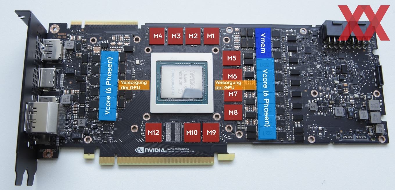

In der Folge sind wir zu direkteren Messungen übergegangen und haben dazu 80PK-1-Messfühler zusammen mit einem Fluke 52 II verwendet, um die Temperatur mit entsprechenden Klebestreifen direkter an den GDDR6-Chips messen zu können. Wir haben die Fühler jeweils zwischen zwei Chips geklebt. Dazu zunächst einmal aber noch ein Bild des Layouts des PCBs der GeForce RTX 2080 Ti.
Links und recht des GPU-Packages sind jeweils sechs Spannungsphasen zu sehen, welche die GPU versorgen. Entsprechend führen Leiterbahnen zur Versorgung durch das PCB zum GPU-Package. Auf drei Seiten rund um das GPU-Package sind die elf GGDR6-Speicherchips platziert. Den Messfühler haben wir zwischen M6 und M7 sowie zwischen M2 und M3 angebracht und die Temperaturen aufgezeichnet.
Temperaturmessungen der GDDR6-Speicherchips
  M6 und M7 M2 und M3
Standardtakt 84 °C 78 °C
Overclocking 92 °C 86 °C
Gemessen haben wir wieder mit einem Standardsetting (100 % Power-Limit, GPU-Boost bei etwa 1.850 MHz, GDDR6 auf 1.750 MHz) und mit einem Overclocking-Setting (123 % Power-Limit, GPU-Boost bei 2.000 MHz und GDDR6 auf 1.950 MHz).
Wir messen für ein Overclocking der Karte Temperaturen direkt am Chip von bis zu 92 °C. Dies liegt natürlich schon recht nahe an der maximalen Temperatur von 95 °C, die Micron als Hersteller des GDDR6 angibt. Zu bedenken ist wohl auch, dass es zwischen der Temperatur am Messfühler und der Chiptemperatur noch ein kleines Delta geben dürfte. Ohne Übertaktung bleiben die Chips etwas kühler und es gibt auch eine Differenz zwischen den Speicherchips M5 bis M8, die deutlich wärmer werden und denen, die nicht in direkt im Bereich liegen (wie M1 bis M4), der auch zur Versorgung der GPU vorgesehen ist.
Wir haben die Karte unter angegebenen Overclocking über Nacht im 3DMark TimeSpy-Loop laufen lassen und danach auch einige Spiele getestet. Abstürze gab es keine. Letztendlich können wir damit auch die Frage nach den Gründen für die Ausfälle der GeForce RTX 2080 Ti nicht final beantworten. Aufgrund weiterer Test, die Nutzer im Forum gemacht haben, wird ein Zusammenhang mit zu hohen Temperaturen aber immer wahrscheinlicher.

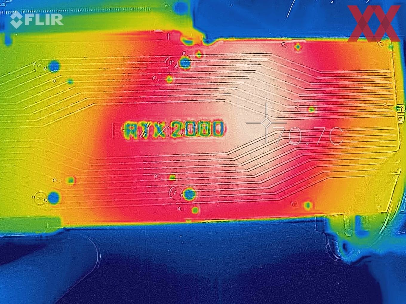

Da es gewünscht wurde und im Vergleich zur geForce RTX 2080 Ti auch Sinn macht, ein paar Messungen zur GeForce RTX 2080 Founders Edition. Erst mit Backplate, dann ohne.
100 % Power-Target, 1.900 MHz Boost-Takt, 1.750 MHz Speichertakt: Temperatur der Backplate: 64,5 °C.
120 % Power-Target, 2.025 MHz Boost-Takt, 2.000 MHz Speichertakt: Temperatur der Backplate: 70,7 °C.
Dann ohne Backplate: 100 % Power-Target, 1.900 MHz Boost-Takt, 1.750 MHz Speichertakt: Temperatur des PCBs (Unterseite Speicher): 71,4 °C / (Unterseite VRMs) 76,7 °C.
120 % Power-Target, 2.025 MHz Boost-Takt, 2.000 MHz Speichertakt: Temperatur des PCBs (Unterseite Speicher): 71,6 °C / (Unterseite VRMs) 86,7 °C.
Die Speicherchips der GeForce RTX 2080 werden also nicht so warm, wie die auf der GeForce RTX 2080 Ti. Dies liegt aber wohl vor allem daran, dass die VRMs bei der GeForce RTX 2080 Ti näher an den GDDR6-Speicherchips sitzen und diese aufheizen. Die VRMs werden im Betrieb immer recht warm, bei der GeForce RTX 2080 heizen diese aber den Speicher nicht in der Form auf.
Noch immer wissen wir aber nicht, ob die Temperaturen wirklich das Problem sind. Sollte dies der Fall sein, so ist die GeForce RTX 2080 aber deutlich weniger gefährdet.
