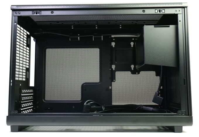

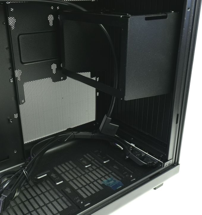

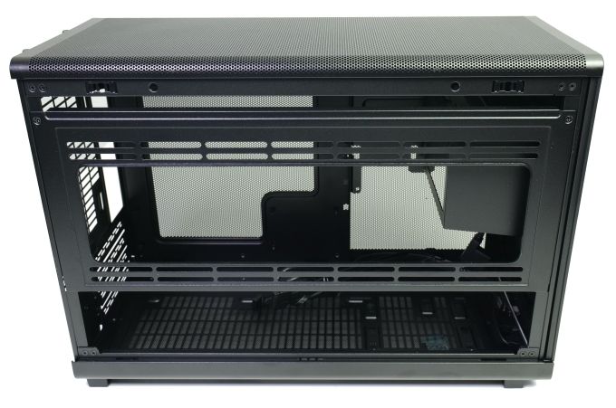

Hinter dem linken Seitenteil sitzt eine modulare Lüfterblende. Sie bietet genauso wie die Blende im Deckel Platz für drei 120- bzw. zwei 140-mm-Lüfter. Auch die mögliche Radiatorbestückung ist mit 360/280 mm identisch. Die Netzteilhalterung sitzt ab Werk hinter der Front - um einen größeren Radiator seitlich montieren zu können, muss das Netzteil neben dem Mainboard montiert werden. Die Lüfterblende kann nach dem Lösen von zwei Kreuzschlitzschrauben herausgenommen werden.
Der Innenraum wurde so gestaltet, dass er (bei entsprechender Netzteilgröße/-position) die längsten High-End-Grafikkarten aufnehmen kann. Auch die Nutzung der meisten Towerkühler ist möglich.

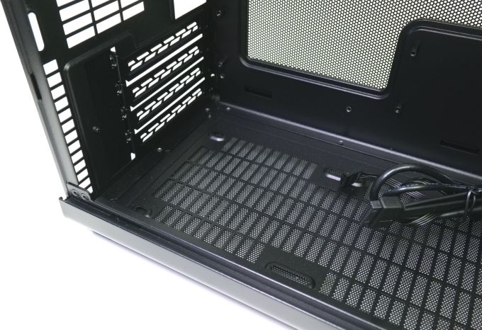

Auch am Gehäuseboden können drei 120- oder zwei 140-mm-Lüfter verbaut werden. Laut Lian Lis Spezifikationtabelle soll auch ein 240- oder 280-mm-Radiator Platz finden. Allerdings würde ein solcher mindestens die unteren Erweiterungskartenslots blockieren.
In Frontnähe könnte alternativ auch ein 3,5- oder 2,5-Zoll-Laufwerk am Boden montiert werden. Zwei 2,5-Zoll-Laufwerksplätze werden über einen modularen Laufwerksträger realisiert, der bei Auslieferung seitlich vom Mainboardträger sitzt. Dieser Träger kann an vier unterschiedlichen Positionen und dabei auch hinter der Front montiert werden. Zur Laufwerksmontage nutzt Lian Li jeweils Gummiringe, die mit den Laufwerken verschraubt werden. Die Gummiringe werden dann in Aussparungen am Boden bzw. am Laufwerksträger gedrückt und geschoben. Im Bereich des Bodenlaufwerksplatzes klebt bei Auslieferung eine einfache Grafikkartenstütze.
