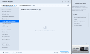

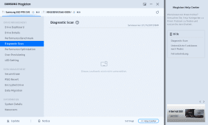

Der Samsung Magician ist eigentlich ein überzeugendes Programm zur Verwaltung der SSD. Massenspeicher des koreanischen Herstellers können so leicht sicher gelöscht, verschlüsselt, aber auch beispielsweise auf andere Datenträger migriert werden. Außerdem können grundsätzlich auch Einstellungen zur Performance, LED-Steuerung (falls vorhanden) oder Diagnostik getroffen werden - vorausgesetzt, dass das Laufwerk unterstützt wurde. Dies trifft für unsere SSD 990 EVO Plus noch nicht zu, wird sich aber vermutlich zeitnah ändern
