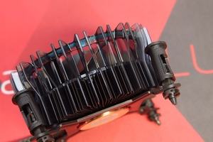

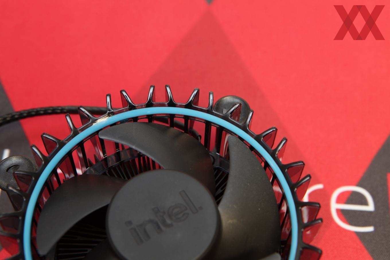

Der Laminar RM1 muss also langfristig 65 W abführen können. Dies tut er durch einen Aufbau aus Aluminium, einer Bodenplatte aus Kupfer und einen Axiallüfter mit einem Durchmesser von 75 mm.
Die Umrandung des Lüfters besteht allerdings nicht aus Aluminium, sondern der Kühler besteht in der Höhe nur zur Hälfte aus Metall. Darüber sitzt besagte Umrandung aus Plastik, die allerdings ebenfalls über Finnen verfügt, die einen Teil des Luftstroms 360 ° um den Sockel herum verteilen.

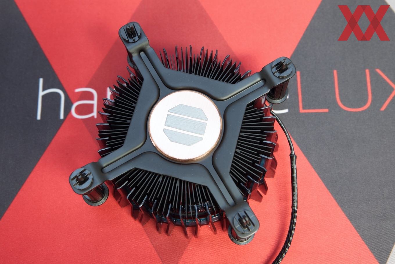

Befestigt wirr der Kühler über vier Push-Pins. Diese werden zur Befestigung einfach nur in die Löcher gedrückt. Zur Demontage müssen sie mittels eines Schraubendrehers um 45 ° gedreht werden. An dieser Stelle ebenfalls noch einmal zu erkennen ist die Bodenplatte aus Kupfer und die von Intel bereits aufgebrauchte Wärmeleitpaste.
