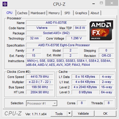

AMD FX-837e @ 4,4 GHz
Mehr als 4,4 GHz waren bei unserem AMD FX-8370e aufgrund der hohen Temperaturen nicht zu holen, da die CPU gerne einmal das Throtteln auf einzelnen Kernen anfing. Für unseren dreistündigen Stabilitätstest mussten wir uns folglich mit 4.400 MHz auf allen acht Rechenkernen zufriedengeben. Hier stellten wir im BIOS/UEFI 1,3625 Volt ein, was laut CPUz in knapp 1,296 Volt resultierte:
  • VCore: 1,3625 Volt
  • CPU-NB-Voltage: 1,1875 Volt
  • CPU-Voltage-Offset: +50 mV
  • NB-Voltage: 1,10 Volt
  • HT-Voltage: 1,20 Volt
8370e 44 cpuz

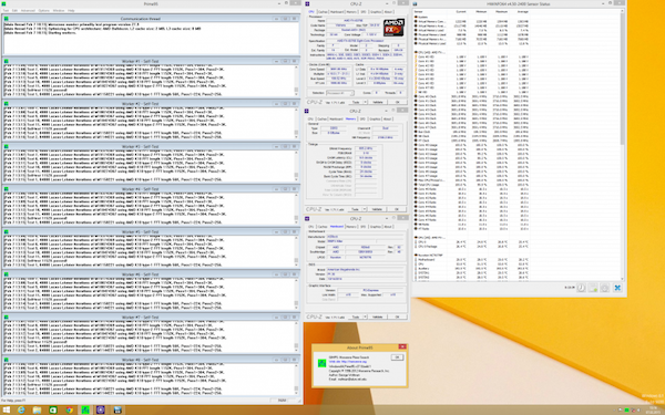

Die Prime95-Screens wollen wir unseren Lesern natürlich nicht vorenthalten:
fx8370e 37ghz prime 950x593
Prime-Screens zum AMD FX-8370e.
