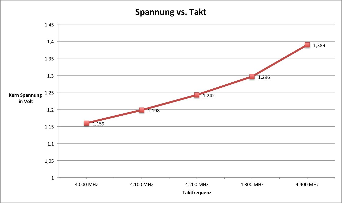

Unsere 30-Minuten-Ergebnisse sahen wie folgt aus:
{jphoto image=65283}
- 4.000 MHz bei 1,159 Volt.
- 4.100 MHz bei 1,178 Volt.
- 4.200 MHz bei 1,222 Volt.
- 4.300 MHz bei 1,286 Volt.
- 4.400 MHz bei 1,389 Volt.
