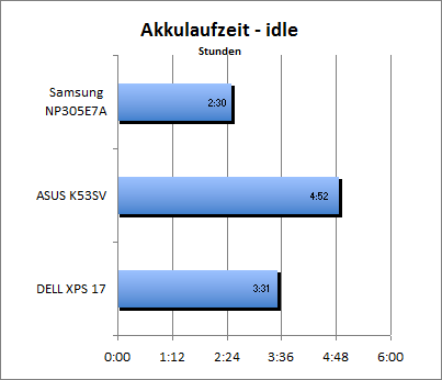

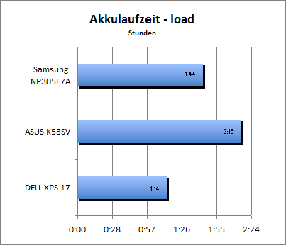

Akkulaufzeit:
Samsung NP305
Akkulaufzeit - Idle
Akkulaufzeit Load

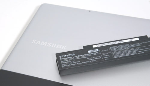

Der von Samsung verbaute Akku besitzt ein Volumen von 48 Wh, was für ein 17-Zoll-Notebook prinzipiell nicht allzu stark ist. Ein Blick auf die Laufzeiten zeigt aber, dass der Stromspeicher auf jeden Fall ausreichend stark dimensioniert wurde. Auch hier profitiert Samsungs Notebooks also von der vergleichsweise Strom sparenden AMD-Plattform.
