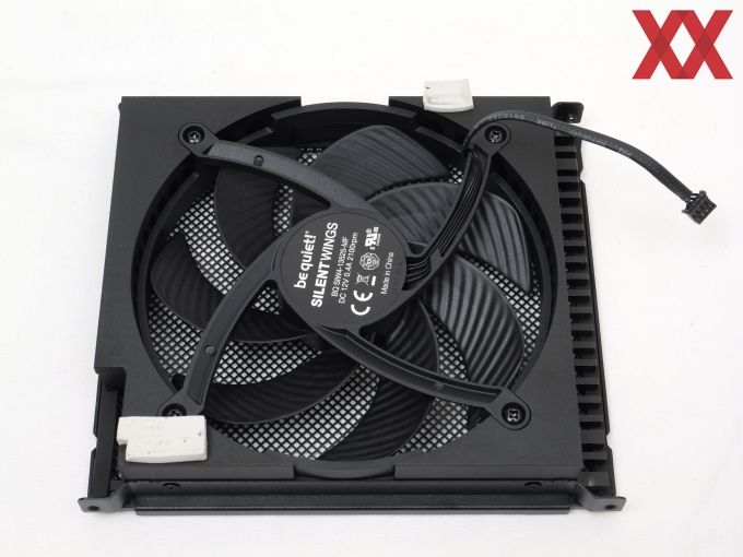

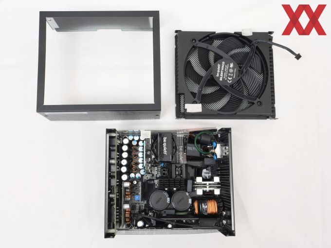

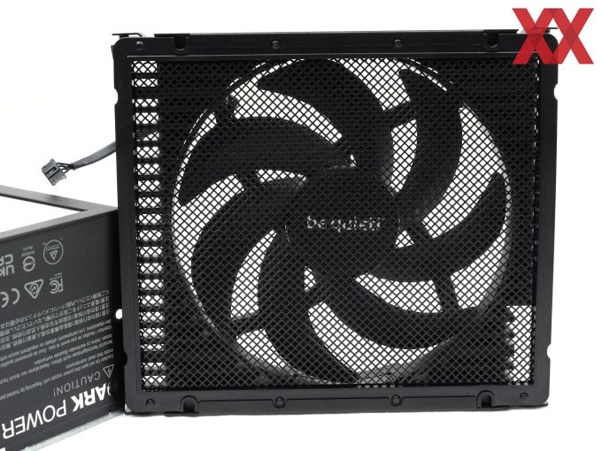

Die zweite große Änderung, welche die Dark Power 14 gegenüber der Vorgängerrevision mitbringen, betrifft den Deckelbereich um den Lüfter herum. Die äußere Erscheinung mit dem engmaschigen Drahtgitter als Lüftergitter ist geblieben, aber darunter hat sich viel verändert.
Bei vorherigen Modellen hat be quiet! um den Lüfter herum, quasi als Rahmen des Lüfters, eine trichterförmige Luftführung eingebaut, welche die durch das Lüftergitter angesaugte Luft möglichst optimal auf die Lüfterblätter leiten sollte, was auch Geräusche minimiert.
Bei den Dark Power 14 hat be quiet! das trichterförmige Kunststoffelement durch einen großen Kühlkörper ersetzt. Dieser große Aluminium-Kühlkörper hat an zwei Stellen über Wärmeleitpads Kontakt mit den internen Kühlkörpern der Gleichrichter-MOSTFETS und der Haupt-MOSFETS, d.h. auch im semi-passiven Modus erfolgt hier eine zusätzliche Wärmeableitung. be quiet! kann sich dadurch größere Kühlkörper auf den Bauteilen sparen. Im aktiven Lüftermodus wird der "Deckel-Kühlkörper" dann gut durch den Lüfter in dessen Mitte angeströmt.

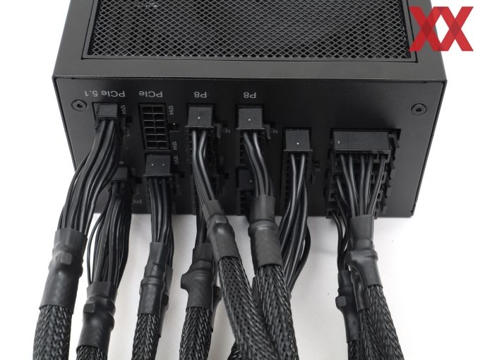

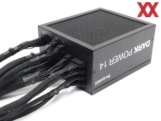

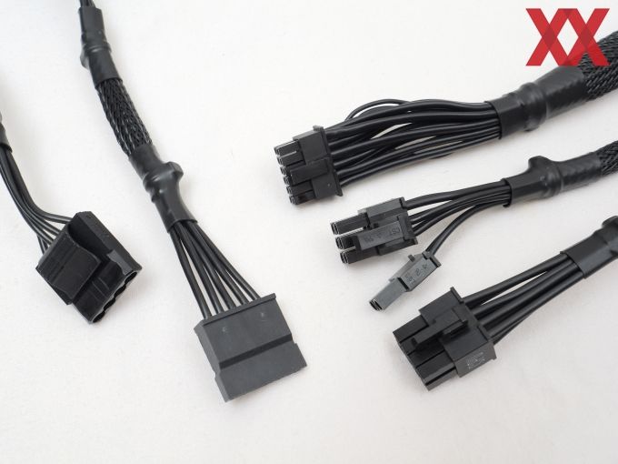

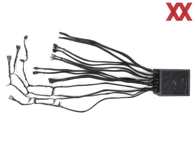

Das voll-modulare Kabelmanagement des be quiet! Dark Power 14 1200W bietet der Klasse angemessene Anschlussmöglichkeiten. Neben dem 24-Pin-ATX-Kabel sind insgesamt zwei Kabel mit je einem 8-Pin-EPS-Stecker vorhanden, einer davon in flexibler 8(4+4)-Pin-Bauweise.
Für "klassische" PCI-Express-Geräte stehen bei Dark Power 14 1200 insgesamt vier 8(6+2)-Pin-Stecker an zwei Kabeln zur Verfügung. Genauer gesagt hat jeder einzelne 8-(6+2)-Pin zwar eine eigene Leitung, aber zwei dieser Kabelstränge sind netzteilseitig in einem 12-poligen Anschluss zusammengefasst. Insgesamt sind drei 12-polige Steckplätze am Kabelmanagement vorhanden, d.h. ein Steckplatz bleibt auch bei Vollbestückung noch frei.
Dazu kommen dann noch zwei native Steckplätze für 12V-2x6-Kabel zur Verfügung, welche auf je 600 W ausgelegt sind und PCIe-5.1-kompatibel sind.
Für Peripheriegeräte stehen insgesamt dreizehn SATA- und zwei 4-Pin-Molex-Stecker bereit, welche sich auf vier Kabelstränge verteilen. Zwei SATA-Kabel tragen dabei je vier SATA-Abgriffe, ein weiteres trägt drei und das vierte Anschlusskabel kombiniert zwei SATA- mit zwei 4-Pin-Molex-Anschlüssen.
Wie bei allen leistungsstärkeren Netzteilen wird es bei Vollbestückung im Bereich des Kabelmanagements etwas eng, d.h. es wird schwierig, gezielt ein einzelnes Kabel aus der Mitte abzunehmen, aber das ist einfach dem begrenzten Platz geschuldet. Corsair hat bei den Shift-Modellen, wo das Kabelmanagement mit kleineren Steckverbindern an der Seite des Netzteils zu finden ist, zwar eine Alternative erdacht, aber die muss natürlich auch ins jeweilige System bzw. Gehäuse passen.
An Verarbeitung und Kabellängen gibt es wie bei be quiet gewohnt nichts auszusetzen. Die 8-Pin-EPS-Stecker haben eine Kabellänge von 700 mm, die 12V-2x6- und PCI-Express-Kabel 600 mm und der letzte SATA-Abgriff ist nach 1.050 mm zu finden.
Die modularen Anschlusskabel selber sind ganz klassisch in der Variante von mit einem Netzsleeve ummantelten Einzel-Litzen ausgeführt, wobei die Kabelbinder von Schrumpfschlauch verdeckt werden. Flachbandkabel sind hier nicht zu finden, aber die Anschlusskabel sind komplett in Schwarz gehalten.
