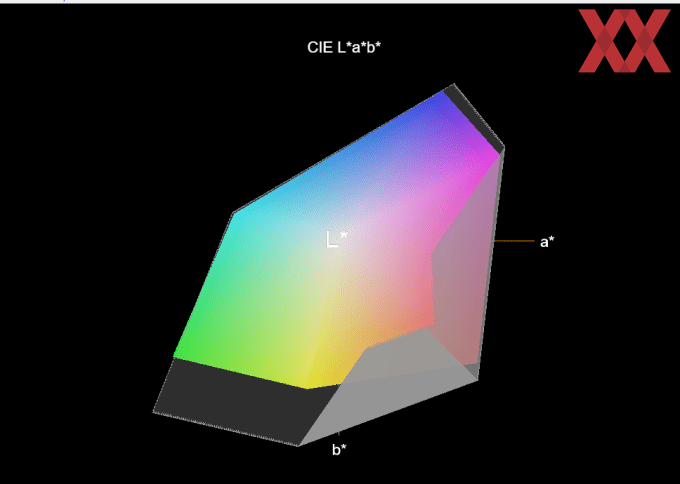

Messungen: Farbvolumen
An dieser Stelle werden wir das Farbvolumen der Geräte in einer separaten Kategorie angeben. Gemessen werden BT.709, DCI-P3 und BT2020.
Unsere Messungen zeigen, dass mit einer präziseren Abstimmung eine vollständige Abdeckung des sRGB-Farbraums möglich gewesen wäre. Für ein Office-Gerät ist die gebotene Leistung ausreichend.
Wieder einmal gilt: Die vollständige Abdeckung des sRGB-Farbraums wäre problemlos drin gewesen, denn das von Dell eingesetzte Panel bietet genug Puffer. Dass es für DCI-P3 hingegen nicht reicht, ist bei einem Office-Display unproblematisch.
| Farbraum | Farbvolumen |
| BT.709 | 121,862 % |
| DCI-P3 | 81,83 % |
| BT.2020 | 55,23 % |
