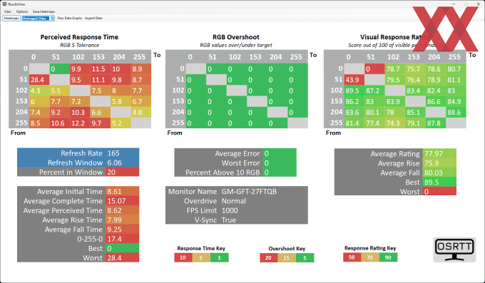

Der Thermaltake bietet folgende Overdrive-Settings an: Normal, Fast, Fastest
Im Setting "normal" arbeitet das Panel nativ, also ohne zugeschaltetes Overdrive. Mit einer Reaktionszeit von 8,61 ms gehört es nicht zu den schnellsten IPS-Modellen ist aber dennoch deutlich schneller als die zuletzt getesteten VA-Modelle. Ein RGB-Overshooting ist wenig überraschend nicht zu erkennen, während beim VRR mit 77,97 bereits ein durchaus brauchbares Ergebnis erreicht wird.

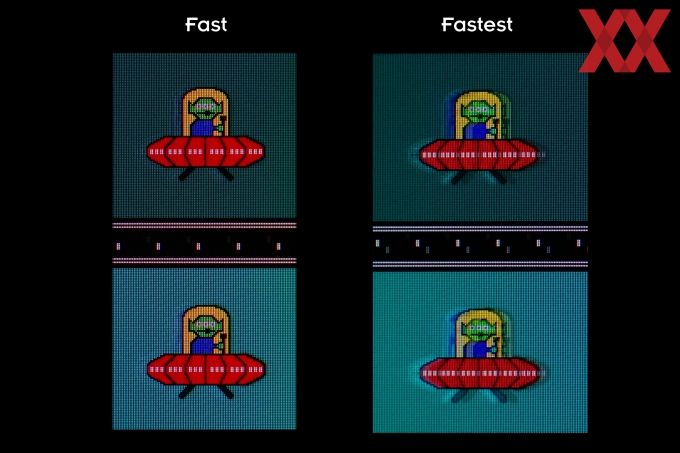

Wird der "Fast"-Modus gewählt, sinkt die Reaktionszeit auf 6,12 ms. Dass das Overdrive nun aktiv ist, macht sich gleichzeitig beim Overshoot-Wert von 6,47 bemerkbar, auch wenn sich dieser noch in Grenzen hält. Das VRR profitiert und klettert auf 81,52.
Im "Fastest"-Setting möchte Thermaltake die Reaktionszeit mit allen Mitteln weiter drücken und greift dazu zu einem sehr aggressiven Overdrive. Die Reaktionszeit kann so zwar auf 4,91 ms gesenkt werden, der RGB-Overshoot-Wert steigt aber auch auf 25,13. Das wirkt sich negativ auf das VRR-Rating aus, das auf 71,43 fällt. Hier zeigt sich wieder einmal, dass die Brechstange nicht immer hilfreich ist.

Zusätzlich wollen wir an dieser Stelle mit Aufnahmen der Testwebseite testufo.com versuchen, einen Eindruck zu vermitteln, wie die Schlierenbildung ausfällt.
An dieser Stelle ist das überzeugende Ergebnis im Fast-Setting gut zu erkennen. Wer hingegen in den Fastest-Betrieb schaltet, erhält nominell zwar die kürzere Reaktionszeit, muss dafür mit einer deutlich schlechteren Bildqualität leben.
