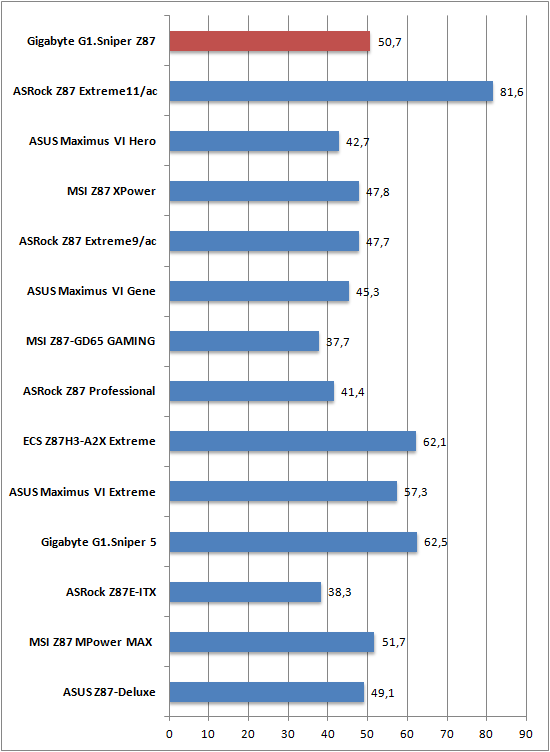

Leistungsaufnahme Idle
Idle
Leistung in Watt
Im Leerlauf schrappt das Gigabyte-Mainboard an der 50 Watt-Marke entlang und stabilisierte sich dann bei 50,7 Watt. Der Wert entspricht dem Durchschnitt.

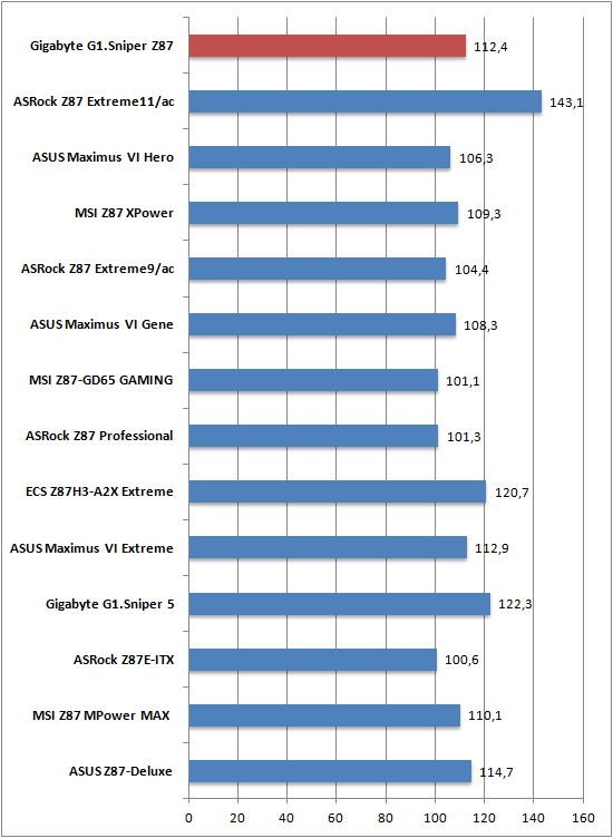

Leistungsaufnahme Cinebench 11.5 CPU
Cinebench
Leistung in Watt
Mit Cinebench ging es dann in die Teillast. Der Verbrauch des Gesamtsystems betrug zu diesem Zeitpunkt 112,4 Watt. Auch das liegt von den anderen Werten her ziemlich genau in der Mitte mit leichter Tendenz in den negativen Bereich.

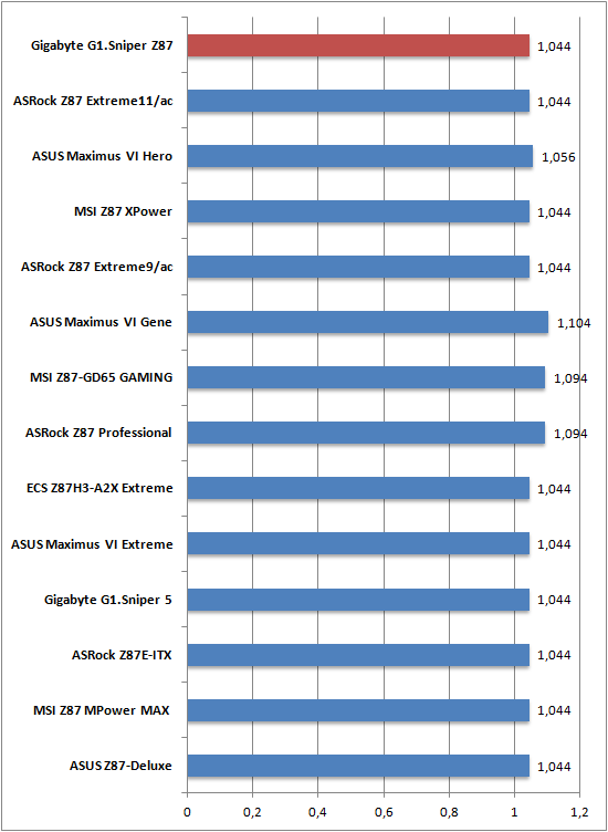

Spannungen Prime95
Spannungen
Spannungen in Volt
Wie auch bereits der Großteil der anderen getesteten Platinen erlaubte sich die Gigabyte-Platine unter Last 1,044 Volt.
