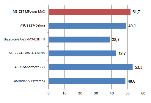

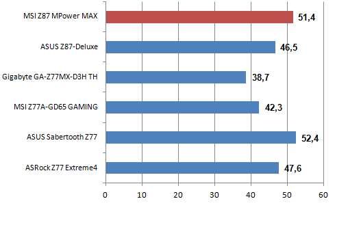

Leistungsaufnahme Idle
Idle
Leistung in Watt
Das MSI Z87 MPower MAX verschlingt im Leerlauf 51,7 Watt. Damit liegt der Wert über zwei Watt höher als mit dem ASUS Z87-Deluxe.

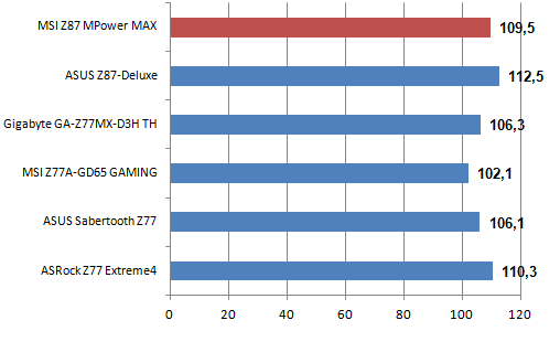

Leistungsaufnahme Cinebench 11.5 CPU
Bildname
Leistung in Watt
Unter Teillast zeigt sich hingegen ein etwas anderes Gesamtbild. Beim Cinebench-Lauf lag die MSI-Platine mit 110,1 Watt um fast fünf Watt niedriger als das ASUS-Flaggschiff.

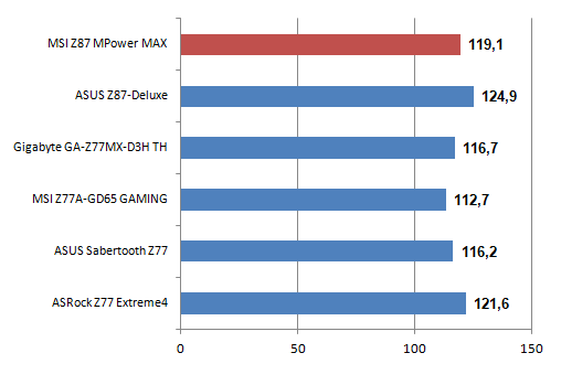

Leistungsaufnahme Prime95
Bildname
Leistung in Watt
Setzt man das System mit Prime95 unter Volllast, wird der Unterschied zum ASUS-Brett noch deutlicher. Hier sind es 5,8 Watt weniger.

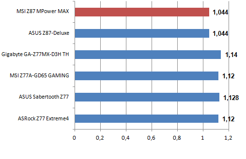

Spannungen Prime95
Bildname
Spannungen in Volt
Nein, der Wert ist kein Auslesefehler gewesen. Auf beiden Boards genehmigt sich die CPU unter Last 1,044 Volt.

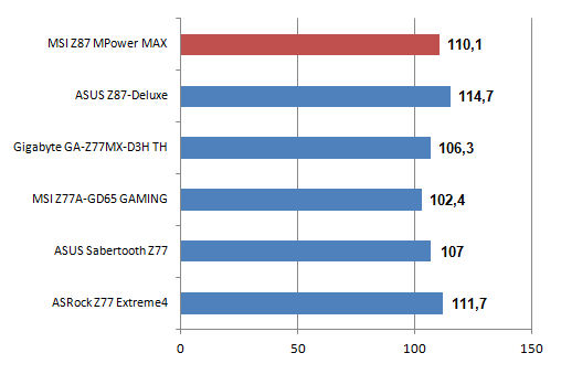

Bildname
Leistung in Watt
Mit Cinebench zeigte das Strommessgerät 0,6 Watt weniger an. Immerhin konnte man doppelt soviel einsparen wie im Idle.

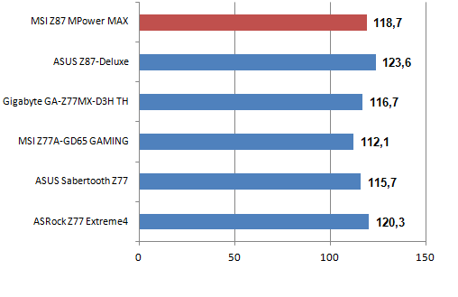

Bildname
Leistung in Watt
Unter Prime95 wiederum lag die Differenz bei lediglich 0,4 Watt. Das ASUS Z87-Deluxe lag dabei noch ein paar Watt drüber.
