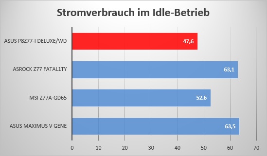

Nach 5 Minuten im Idle nach Reboot des Systems inkl. aller Treiber ergibt sich ein Stromverbrauch von:
{alt}
Leistung in Watt
Das Mini-ITX liegt mit 47,6 Watt an der Spitze und führt mit einem Vorsprung von 5 Watt zum MSI.

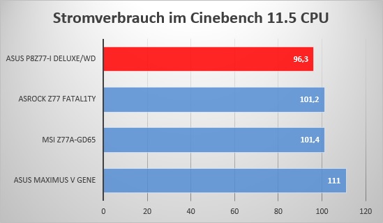

Beim Cinebench-Test bestätigt sich der vorher niedrige Stromverbrauch erneut, mit sparsamen 96,3 Watt ist es der Sieger.

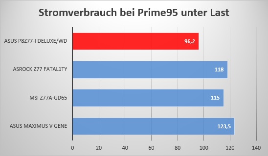

Bei Prime95 belegt das Mini-ITX den mit Abstand besten Wert von 96,2 Watt. Der Vogel wird hier vom weitaus teuren ASUS Maximus V Gene abgeschossen, denn dieses Board ist eher auf Höchstleistung ausgelegt und liegt daher beim Stromverbrauch höher.

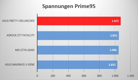

Spannung in Volt
Das ASUS P8Z77-I Deluxe/WD gönnt sich im Quartett den höchsten Wert bei der CPU-Spannung von 1,072 Volt. Das ASRock und das MSI liegen dicht beieinander und unterscheiden sich bei den Spannungen kaum. ASUS zeigt mit dem Maximus V Gene den geringsten Wert.

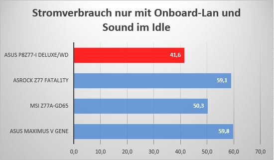

Hierzu deaktivieren wir außer dem Onboard-LAN und Onboard-Audio sämtliche Komponenten. Dies hat den Grund, dass die meisten Anwender und auch Spieler nicht alle Onboard-Chips benötigen. Es sind daher nur der Onboard-Lan und der Onboard-Sound aktiviert. Weitere USB-3.0- und SATA-Controller wurden deaktiviert. Die Spannungen werden weiterhin vom Board automatisch festgelegt, aber alle energiesparenden Features werden zusätzlich manuell aktiviert. Die Radeon HD 7850 ist weiterhin die primäre Grafikkarte.
{alt}
Leistung in Watt
Unser Mini-ITX liegt auch in diesem Modus weit vorne und knausert regelrecht mit 41,6W. Erst mit fast 9 Watt Mehrverbrauch rückt das MSI an zweiter Stelle, danach fast gleich auf liegen das ASUS Maximus V Gene und das ASRock Z77 Fatal1ty.

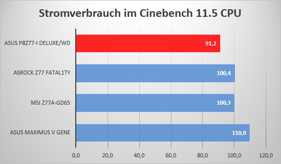

Leistung in Watt

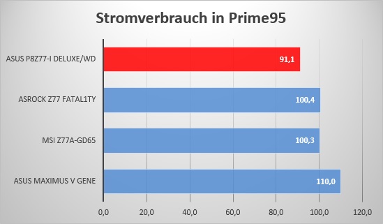

Hier fällt der Stromverbrauch nur bei unserem Testboard stärker ins Gewicht und bereitet 5,4 Watt Differenz. Der Unterschied bei den anderen vorher getesteten Boards beträgt zwischen 0,8 bis 1,1 Watt weniger als mit aktivierten Onboardkomponenten.
{alt}
Leistung in Watt
Auch beim Prime95-Test erkennen wir gegenüber den aktivierten Onboardkomponenten einen Unterschied, der sich bei unserem Mini-ITX mit niedrigen 5,1 Watt beziffern lässt. Die anderen drei Testboards konnten jedoch Abweichungen von 13,5 bis 17,6 Watt aufweisen.
