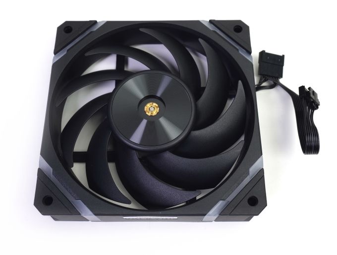

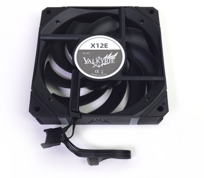

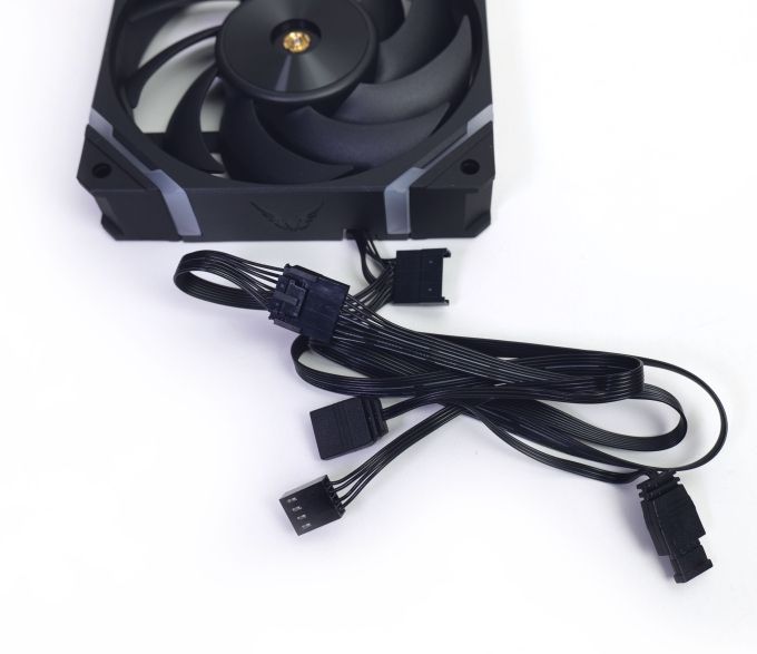

Am Lüfter selbst hängt nur ein kurzes Kabel mit zwei speziellen Anschlüssen. Benachbarte X12 können so einfach miteinander verbunden und dann über eine Kabelpeitsche versorgt und gesteuert werden. Der 120-mm-Lüfter zeigt sich mit schwarzem und unbeleuchteten Rotor.

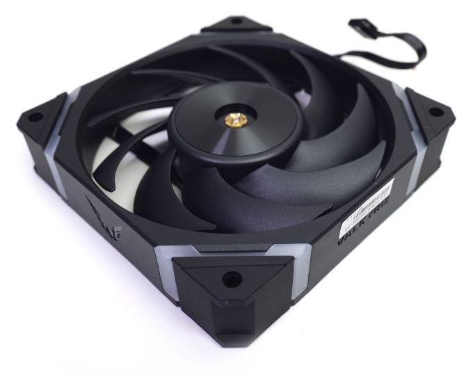

Dafür leuchten schräg laufende Streifen an allen vier Ecken. Auf eine Entkopplung durch Gummiflächen muss man beim X12 allerdings verzichten. Unabhängig vom eigenständigen Design hat der Lüfter die Standardmaße von 120 x 120 x 25 mm.
Valkyrie nutzt wie schon beim V12F ein hydrodynamisches Lager (FDB). Lager und Lüfter sind laut der Herstellerangabe auf eine Betriebsdauer von 50.000 Stunden ausgelegt. Der Hersteller gibt selbst einen Drehzahlbereich von 800 - 2.150 U/min (10 % Toleranz) an. Unser Sample lief mit 750 - 2.250 U/min.
Die Kabelpeitsche stellt einen PWM-Anschluss sowie A-RGB-Stecker und A-RGB-Buchse bereit. Sie ist etwa 65 cm lang (plus über 10 cm für das Anschlusskabel, das am Lüfter hängt).
