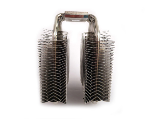

Es handelt sich, wie bereits eingangs erwähnt, beim Kühlkörper des Silver Arrow SB-E Extreme um einen Twin-Tower-Kühler. Die große Oberfläche des Kühlers soll laut Thermalright die Grundlage für eine herausragende Kühlleistung schaffen. Mit einer Größe von 14,7 cm (L) x 12,3 cm (B) x 16,0 cm (H) gehört der Silver Arrow SB-E Extreme tatsächlich zu den größeren Kühlkörpern in unserem Testfeld.
Durch das optimierte, an die Lüfterbestückung angepasste Design der Kühllamellen soll der Silver Arrow SB-E Extreme  Laut Thermalright bereits bei geringer Lüfterdrehzahl eine herausragende Performance bieten.
Der Silver Arrow SB-E Extreme in Seitenlage

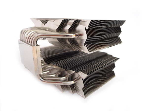

Um eine optimale Übertragung der Abwärme zu garantieren und die Effizienz weiterhin zu steigern, wurden die Heatpipes mit der Grundplatte verlötet. Zudem wurden die Heatpipes sowie die Grundplatte noch hochglanzvernickelt. Dies geschah, laut Thermalright, unter anderem zum Schutz vor Korrosion.

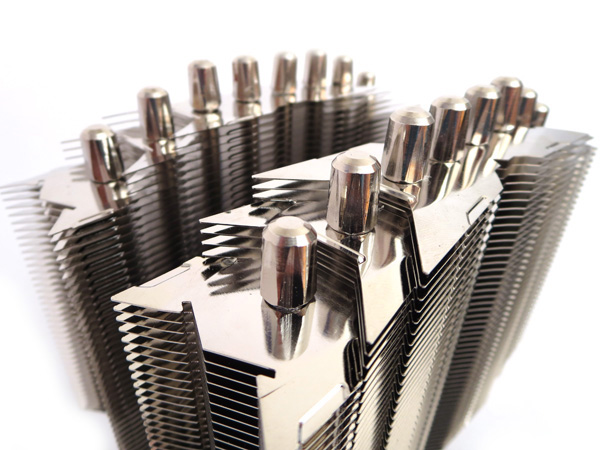

Der Silver Arrow SB-E Extreme besitzt acht Sechs-Millimeter-Heatpipes, die die gesamte Radiatorfläche durchlaufen. Die Enden der Heatpipes ragen sogar noch über den Radiator hinaus und wurden mit einem edel anmutenden Finish optisch ansprechend abgeschlossen.
Die Heatpipes sind mit den insgesamt 51 Lamellen des Radiators verbunden. Der Abstand dieser beträgt zwei Millimeter, ein eher großer Abstand, der gewährleisten soll das auch bei geringer Drehzahl der Lüfter noch genug Luft aus den Zwischenräumen abgeführt werden soll.
Auf der Oberseite des Radiators und der beiden Tower besitzt ein dreistufiges Finish in X-Form, das etwas futuristisch anmutet und unserer Meinung nach gut zur Gestaltung des restlichen Kühlkörpers passt.
Boden und Heatpipes des Silver Arrow SB-E Extreme
Die Kühlfinnen sind sauber entgratet, es gibt keine scharfen Kanten oder Ecken und die fünf vernickelten Heatpipes sind sauber in den Kühler eingearbeitet. Durch besagte Heatpipes soll die Abwärme des Prozessors schnell und effizient an den Doppelradiator des Kühlkörpers weitergeleitet - und von dort an die Umgebung abgegeben werden.
