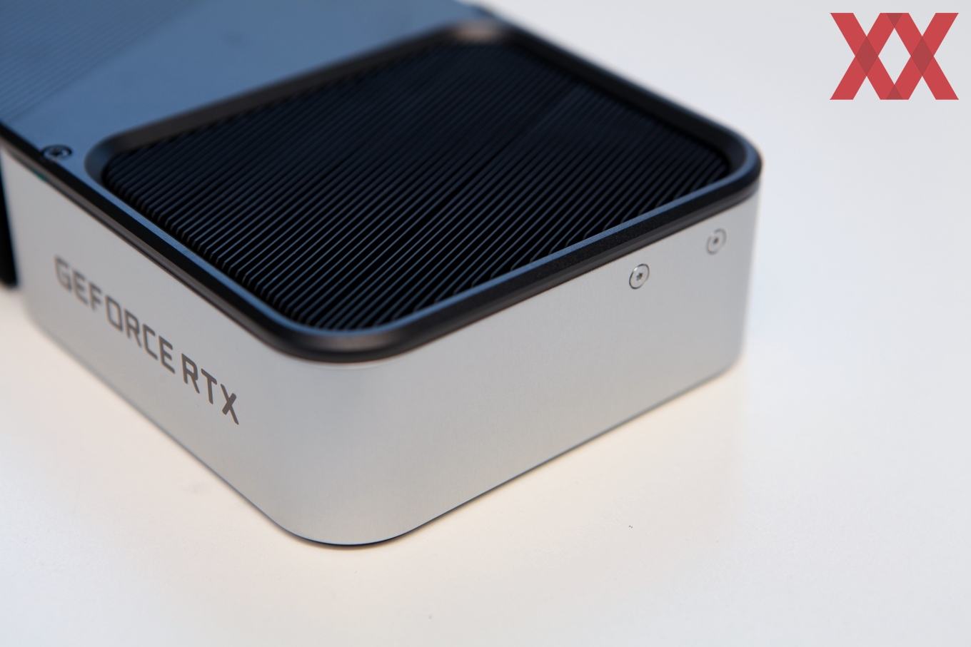

Der "GeForce RTX"-Schriftzug auf der Stirnseite der Karte leuchtet nicht. Dies war auch schon bei der GeForce RTX 3070 der Fall. Weiterhin sind die möglichen Verschraubungspunkte im hinteren Ende der Karte vorhanden. Mithilfe dieser kann die Karte bei einem entsprechenden Gehäuse zusätzlich fixiert werden. Besonders Anbieter von Komplettsystemen machen davon Gebrauch.
