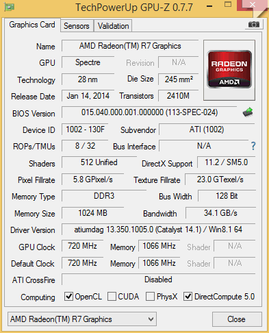

Die schnellere Version von beiden ist bei Amazon aktuell für etwa 75 Euro zu haben und stellt mit 384 Shadereinheiten etwas weniger Rechenkerne zur Verfügung als die integrierte "Kaveri"-Grafik, die es auf immerhin 512 Streamprozessoren bringt. Dafür fallen die Taktraten deutlich höher aus. Während es bei der APU 720 MHz sind, rechnet die Radeon R7 250 in der Regel mit 1.050 MHz. Auch der Speichertakt ist nicht mehr an den Takt des Hauptspeichers gekoppelt, sondern arbeitet je nach Speichertyp mit einer Geschwindigkeit von bis zu 1.150 MHz. Das Speicherinterface ist bei beiden Lösungen 128 Bit breit. Die Radeon R7 250 gibt es einmal mit 2.048 MB DDR3-Speicher und einmal mit deutlich schnellerem GDDR5-Videospeicher, der dann aber nur halb so groß ist.
